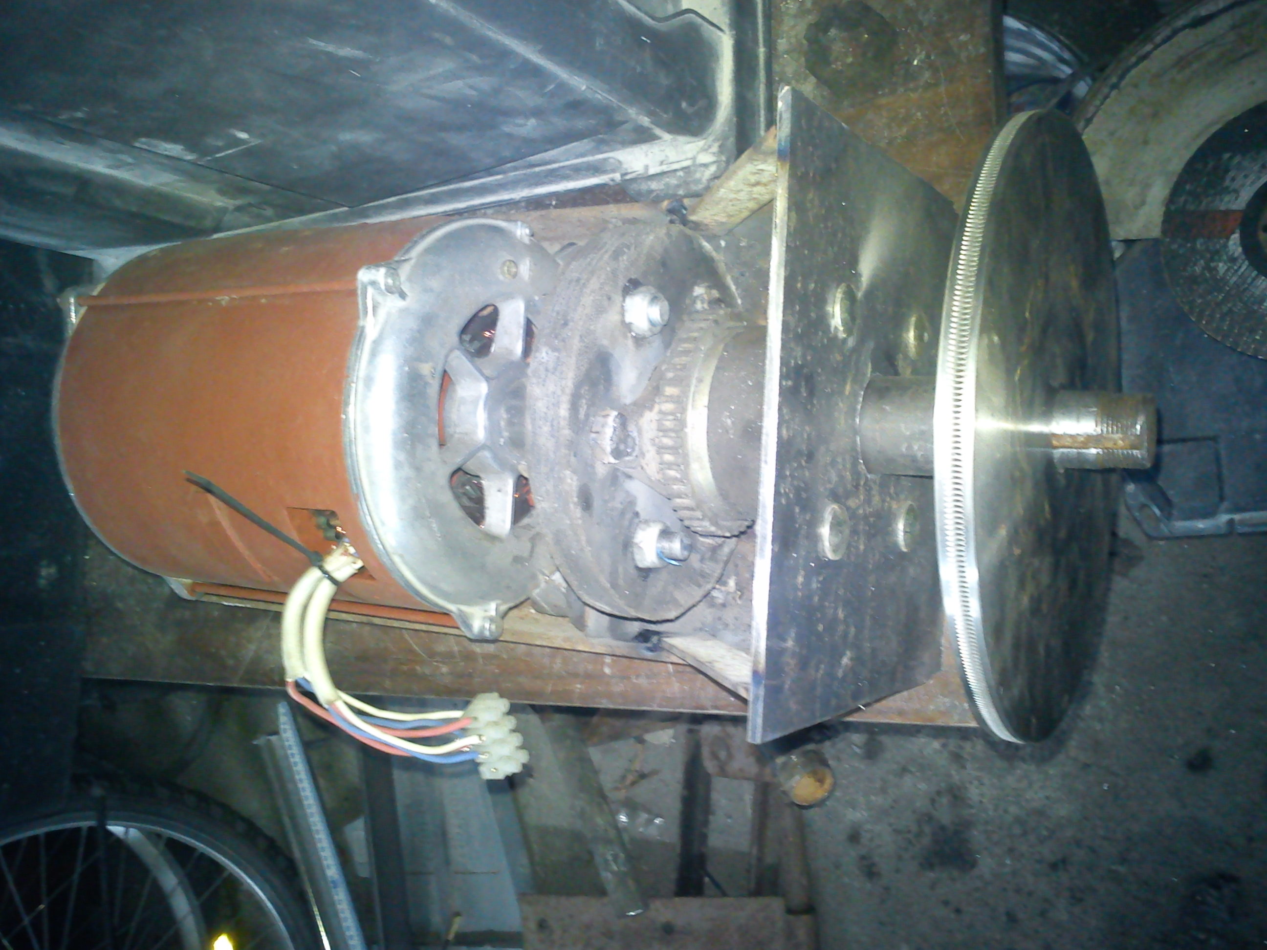

Jak już wcześniej pisałem, mam takie silniki. Jedyne co mi w nich nie odpowiada to duże napięcia na seryjnych uzwojeniach w przypadku przeróbki na magnesy stałe ~230V a ja chce tylko 14 do ładowania aku. Druga sprawa to ciężar i moc takiej prądnicy, do 1,5m śmigła jakoś nie widzi mi się takie rozwiązanie. Niewątpliwie warto rozważyć taką opcje na przyszłość, gdyż w razie ochoty wymiany śmigła na większe to nie muszę prądnicy dorabiać, tylko jedyny problem jaki widzę na ta chwile, to to czy moje śmigiełko pociągnie tą prądnice. A tak swoją drogą, to wirnik z silnika od pralki przecież też trzeba stoczyć, żeby zamontować neodymy.
Tak swoją drogą to wpadł mi do głowy pomysł, żeby na wirnik alternatora naprasować rurę stalową i do niej zamocować magnesy. Myślę że to powinno działać podobnie, jak wirnik wytoczony na wymiar. Tylko skąd wziąść taką rure?
Ps. mam taki silnik, oraz 2 w trochę gorszym stanie:
Ten silnik na 36 żłobków oraz jest w lepszym stanie.
Obrazek Obrazek
Za to ten ma 48 ale jest trochę podrdzewiały.
Obrazek Obrazek
buckowina
Posty: 41
Dołączył(a): 11.11.2012, 11:10
Re: Mini turbina wiatrowa 1,5m - pomoc z doborze prądnicy
Postprzez TOMMASZ » 19.11.2012, 7:09
O śmigło bym się nie martwił,jeśli nie będzie zaczepów magnetycznych to uciągnie i pewnie da więcej niż atek.
Tan 48 żłobków będzie lepszy.

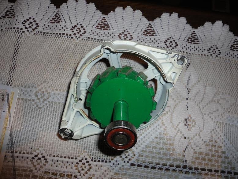

Dawno mnie nie było, ale czekałem na stoczenie wirnika, gdyż okazało się, że jest z bardzo twardego metalu i tokarz miał z nim problemy. Obecnie wirnik jest stoczony o 6mm z każdej strony, czyli 12mm ze średnicy oraz udało mi się jakoś przykleić magnesy. Nie było to łatwe, gdyż trochę mi się wszystko rozjechało i ostatnie 2 magnesy stykały się ze sobą, skorzystałem z podkładek, które było pomiędzy magnesami i pozsuwałem trochę magnesy sąsiadujące z nimi, co pozwoliło mi zrobić pomiędzy magnesami przerwę i mniej więcej wyrównać całość.
A oto i obecny stan wirnika - czeka na wyschnięcie i położenie jednej warstwy tkaniny szklanej nasączonej żywicą, gdyż nie mam zaufania do kleju do metalu.
buckowina
Posty: 41
Postprzez TOMMASZ » 29.11.2012, 20:15
Musisz to zalać albo klejem dwuskładnikowym,albo żywicą epoksydową bo inaczej się rozsypie.Szkoda że nie wkleiłeś szerszych magnesów.
