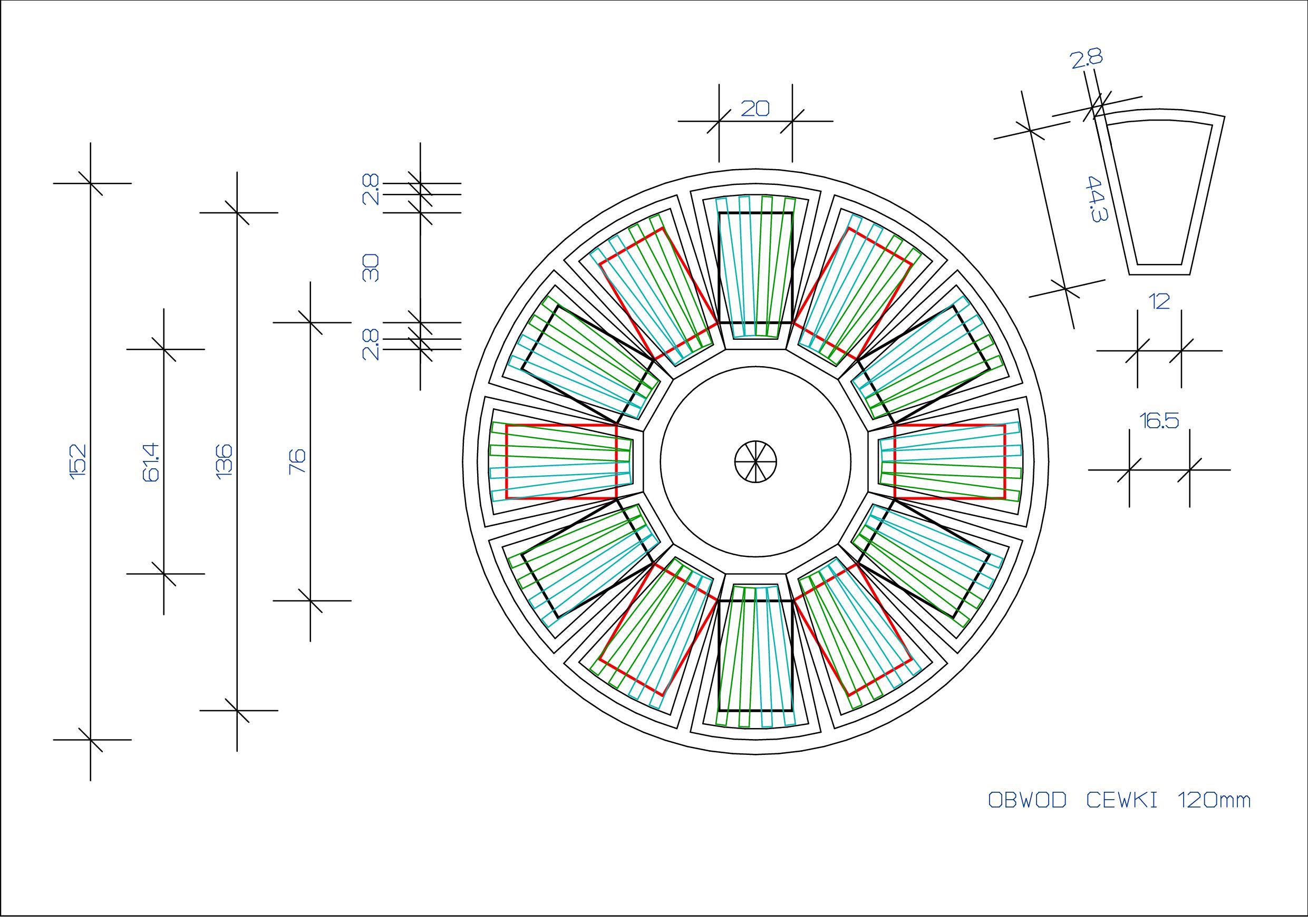

A oto projekcik prądniczki Komelu:
104,7W z cewek o szerokości 2.8mm i grubości 3mm...

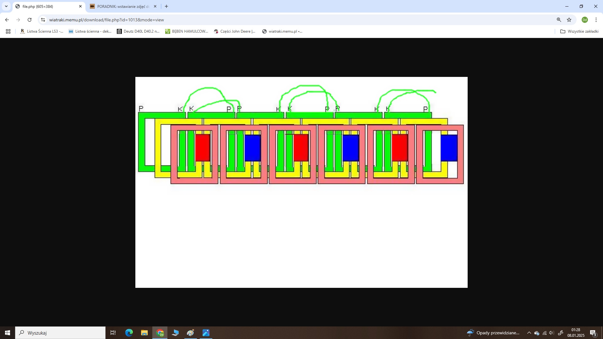

Postprzez e-11 » 25.02.2013, 23:48

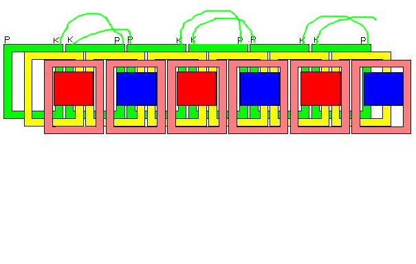

Witam wszystkich serdecznie. to mój pierwszy post proszę o wyrozumiałość. jak się spodziewacie to potrzebuje waszej pomocy w zrozumieniu budowy prądnicy. Chciałbym zrobić prądnice jak przedstawiana tu z Komela ale mam prośbę rozrysowałem sobie fragment uzwojeń i magnesów i coś mi nie gra. moglibyście pomóc. Moje pytanie to czy dobrze narysowałem magnesy - ile boków cewek obejmuje jeden magnes i druga sprawa jak to jest połączone . Chodzi mi o uzwojenia ( początek - koniec bo to mi najbardziej nie gra) lub powinien być inny sposób nawijania.Wydaje mi się że sąsiednie cewki tej samej fazy powinny być połączone inaczej niż narysowałem.
Dziękuje i pozdrawiam
e-11
Dołączył(a): 05.03.2011, 12:47
Postprzez Waldemar Pachoł » 26.02.2013, 9:46
Witamy,
Sposób nawijania został opisany na samym początku tego tematu. Cewki jednaj fazy są nawijane: w prawo parzyste, w lewo nieparzyste. Twój rysunek jest niepoprawny. Powinno być tak:
Natomiast szerokość magnesu powinna obejmować co najmniej 2 x szerokość boku jednej cewki.

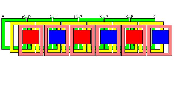

Postprzez strazak1234 » 08.01.2025, 1:30
Dzięki za wszystkie informacje czy pan waldek może mnie poprawić jeśli się mylę ale czy na ostatnim rysunku nie powinny być magnesy obejmujące tylko 2 uzwojenia a
nie 4 ?
Ostatnio edytowano 12.01.2025, 20:28 przez strazak1234, łącznie edytowano 2 razy
strazak1234
Posty: 4
Dołączył(a): 08.01.2025, 1:24

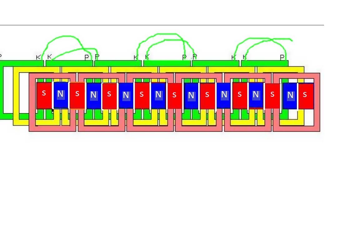

Postprzez strazak1234 » 08.01.2025, 2:09
COŚ TAKIEGO?
Tak by wynikało ze wcześniejszych rysunków
Chyba że tak ale czy to nie za mało tych magnesów?
strazak1234
Posty: 4
Postprzez strazak1234 » 12.01.2025, 20:47
Znalazłem na tej stronie ułożenie http://beta.nis.com.pl/userfiles/editor/nauka/12014_n/Wojtaszczyk_01-2014.pdf
magnesów ,które świadczyły by , że cewki obejmują 4 uzwojenia i po jednej i po drugiej
strazak1234
Posty: 4
