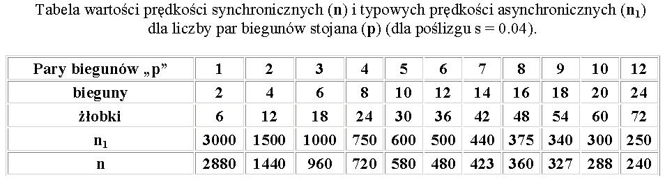

jeden silnik z pralki ma tabliczke znamionowa i pisze 2775/425obr./min./60sekund/45W. ma 36 żłobków szerokosc wirnika 37mm. a szerokosc złobków 30mm. zas drugi silnik z pralki niema zadnych numer nic a nic i jest dwa razy cięższy od tego co wczesniej pisałem ma 54 żłobki ich szerokosc 50mm. zas szerokosc wirnika 55mm obydwa siniki mają srednice wirnika 115mm. który z tych silników byłby lepszy jakie zastosowac magnesy neodymowe i po ile sztuk na dany silnik obydwa są sprawne ale ich pochodzenie jest mi nie znane.z góry dziekuje za odpowiedz a jak ktos chciałby mi pomoc to niech sie odezwie na gg.
zyzio 27
Posty: 61
Postprzez TOMMASZ » 03.11.2013, 20:17
Jeśli już to zdecydowanie ten 54 żłobki,ilość magnesów a raczej biegunów magnetycznych 18.
Według tabeli w załączniku.
Wymiary magnesów trzeba dobrać do długości i średnicy wirnika,biegun może składać się z małych magnesów klejonych obok siebie,nie słabsze niż N38

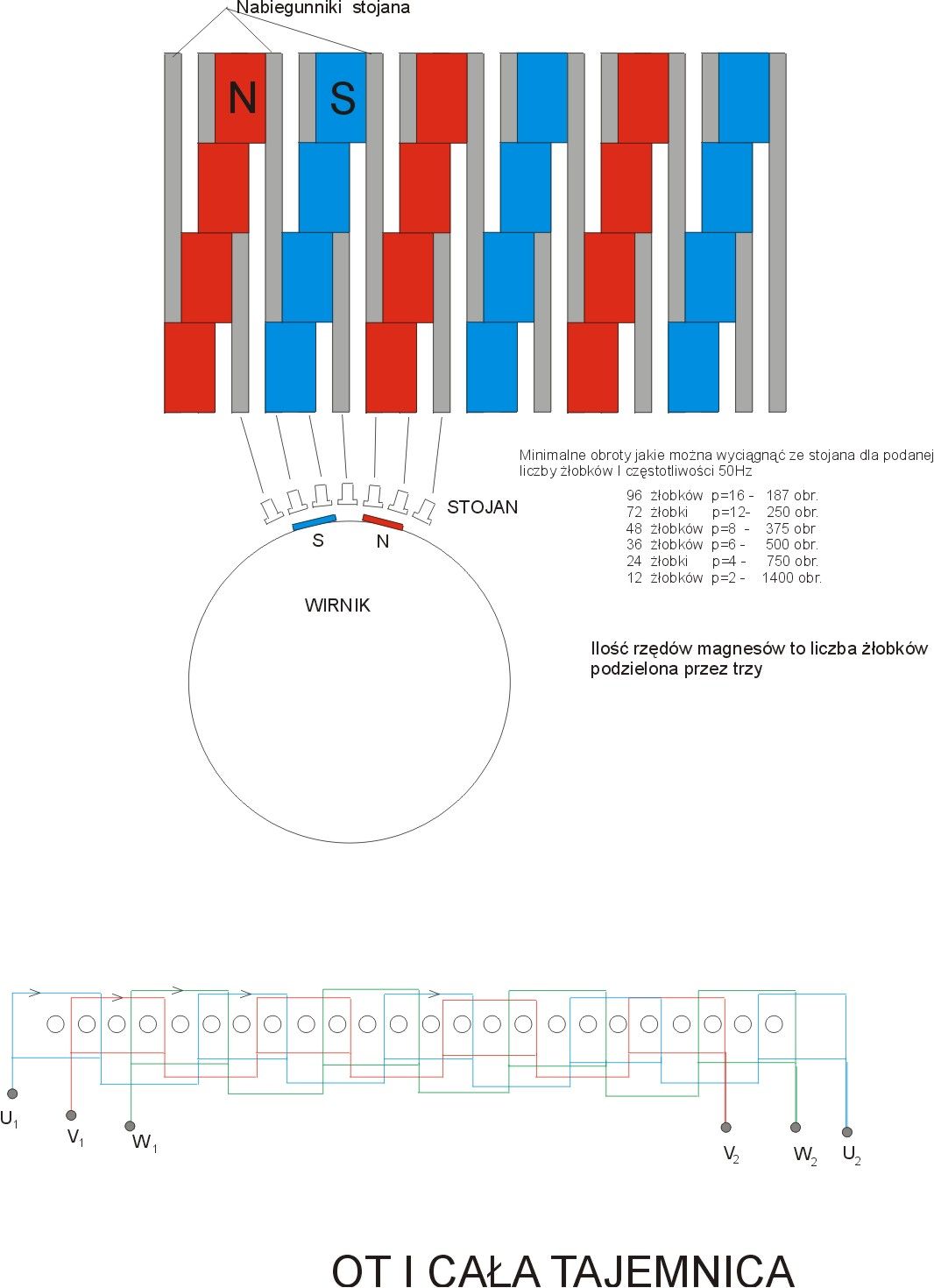

mam mały problem wirnik szerokosc 5 cm magnesy neodymowe 25x15x5 wiec jak je ułożyc zeby było prawidlowo ? bo jak je układam w ten sposób ze sie przyciągaja to wychodzi na wirniku szachownica tak chyba nie ma byc? a jak z dwoch chce zrobic jeden długi magnes to sie odpychają ... prosze o porade jak je przykleić ??
zyzio 27
Posty: 61
Postprzez Juriii » 07.11.2013, 20:05
To powinno wszystko wyjaśnić
Postprzez zyzio 27 » 07.11.2013, 20:15
niby wszystko proste a jednak nadal nie rozumiem :( może ktos wytłumaczyc tak na chłopski rozum.
zyzio 27
Posty: 61
Postprzez TOMMASZ » 07.11.2013, 20:55
Poczytaj tutaj viewtopic.php?f=14&t=252&start=80
,magnesy powinny się odpychać podczas klejenie jednego rzędu,ale bieguny NSNSNS będą się przyciągać.
