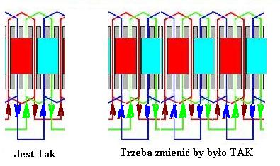

Postprzez zyzio 27 » 30.12.2013, 21:25
witam szanownych kolegów ;) mam małą prośbe z racji tego ze u mnie jakos nikt nie umie przezwajac silnika na prądnice to prosiłbym o jakis schemat czy rysunek jak to wykonac? silnik 54 żłobki 18 magnesów neodymowych.
zyzio 27
Posty: 61
Postprzez TOMMASZ » 30.12.2013, 23:44
Wszystko zgodnie z tym schematem,zasada jest taka sama dla każdego silnika bez względu na ilość żłobków,zmienia się wtedy tylko ilość cewek na fazach.Ogólnie nawinąć trzeba tak samo jak jest tylko innym drutem i bez uzwojeń pomocniczych,jeśli nie będą wiedzieli to co oni tam przewijają?. :)
