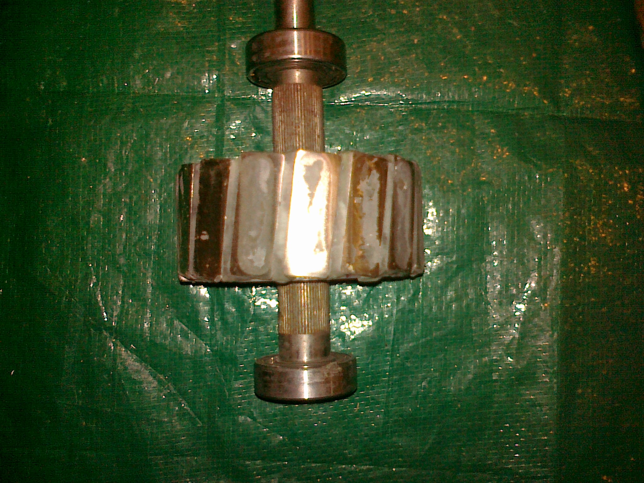

Witam. Więc tak. Prosto niesymetrycznie z moimi magnesami wyszła porażka. Takie zaskoki że nie dało się przekręcić ręką. Pokleiłem na skos, potem uzupełniłem szczeliny specjalnym kitem do wyważania wirników i na tokarni papierem ściernym wypolerowałem wszystkie różki i ktawędzie tak że nie ma za bardzo co zaczepić bo wszystko jest mniej więcej w tej samej odległości od stojana. Biegunowości nie pomyliłem napewno. A jest taki efekt że dość ciężko jest zakręcić wałkiem dwoma palcami a silny ze mnie facet, ale jako takich zaskoków nie ma. Jest natomiast taki stały dość spory opór. Jak zwieram 2 fazy to masakra. Wogóle nie zakręcę. Tracę powoli wenę, cierpliwość, opuszki palców, kasę i czas. Wirnik średnica 85mm dł 40mm. Stojan 48 żłobków. Magnesy 40,15,5 dł,szer,głęb. Co robię źle? Zaraz jak mi się załaduje to dam zdjęcie wirnika.

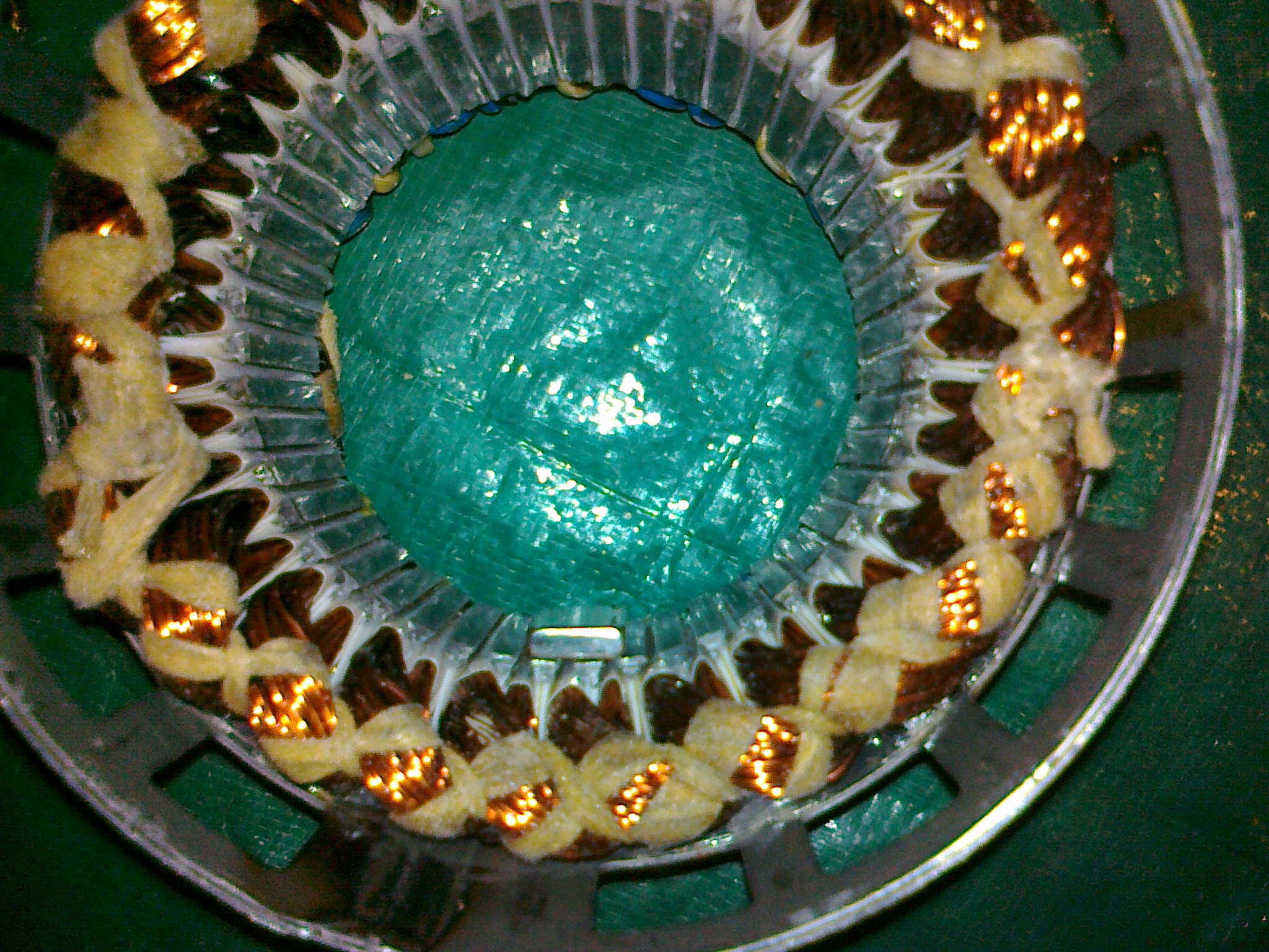

Postprzez tipsntrix » 25.01.2014, 17:33
witam,
kolego LONIC widzę że walczysz z tym samym co ja, twój wirnik jest taki sam jak mój....Wygląda na to że mamy za szerokie magnesy. skoro masz 15mm szerokości to magnes pokrywa Ci więcej niż dwa żłobki i rowek.
Panie Waldemarze poniżej zdjęcie dokładne, czy jest jakieś rozwiązanie "zaczepów". Proszę opisać sposób z igłą:) bo nie bardzo rozumie jak to zrobić..
Rozumie że nie ma różnicy czy stojan jest nawinięty czy nie, przeskoki są bez cewek to i będą z cewkami?

Postprzez LONIC » 25.01.2014, 18:21
No faktycznie mamy podobny problem. Teraz już wiesz że taki skos jak namoim zdjęciu jest nieprawidłowy. Prosto też jest nieprawidłowo. Większy skos nie ma sensu więc pozostaje mniejszy skos.Chyba że już ktoś ma rozwiązanie i nam podpowie. Mój skos teraz powoduje to że nie ma zaskoków jako takich tylko jest jeden wielki zaskok naokoło. Jak kręcę wirnikiem to nie pryka jak w przypadku zaskoków tylko jednostajnie ale dość ciężko się obraca. I co Ty chcesz badać tą igłą?

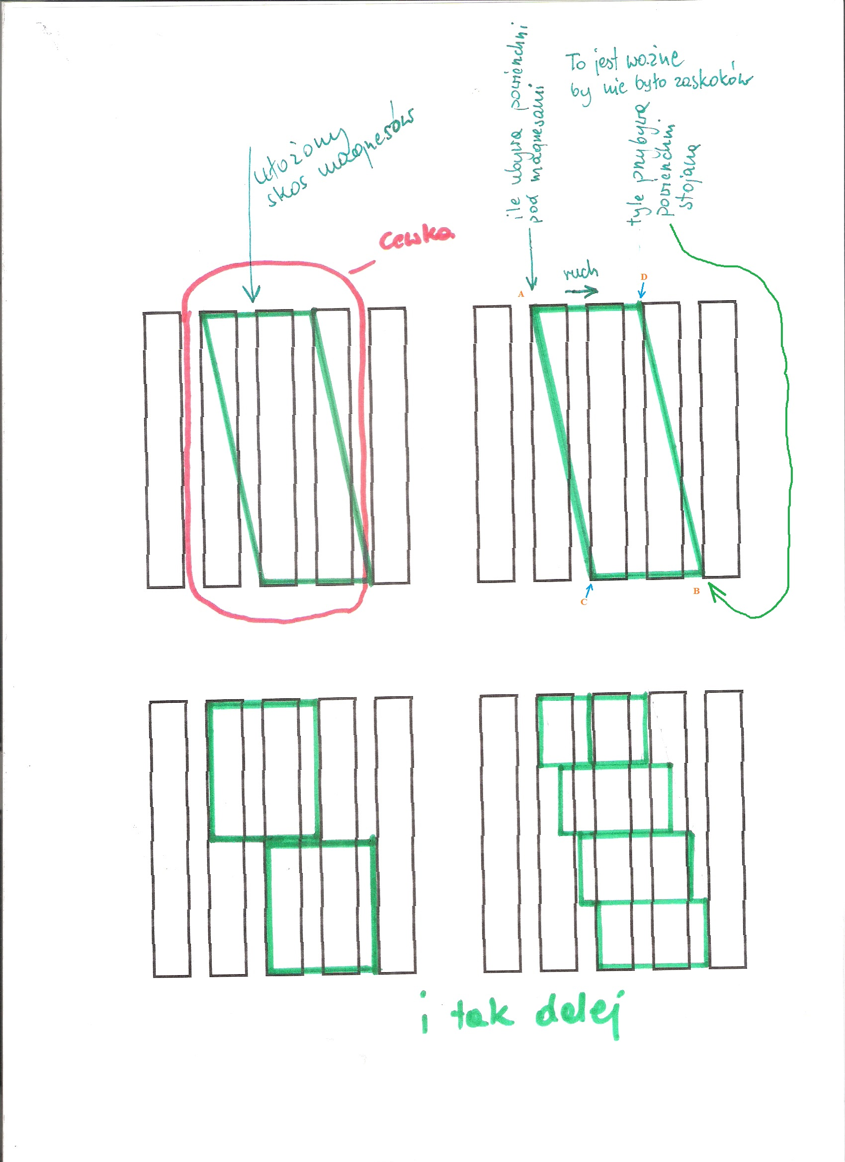

Tak naklejcie magnesy aby skosu rozpoczynała się w osi zęba a kończyła w osi żłobka, bo magnes przyciąga do swojej osi, stąd by zniwelować zaskoki przesunięcia również muszą wypadać w osiach.

Waldek Weź mi to narysuj jakoś bo mnie tu szlag trafia. Może jak pokleiłem prosto to mi coś haczyło o stojan. Patrz zdjęcie. Przykleiłem tak na wzór abyś zobaczył jaką ma szerokość. Szlifowałem aby osiągnąć jak najbardziej zbliżony kształt do koła. Oczywiście później jak się z tym uporam to okleję to taśmą szklaną i polaieruję żywicą. Dawać jakiś skos? Czy kleić jeszcze raz na prosto? Może lżejszy skos niż ten co mam załatwi sprawę?

Postprzez Juriii » 26.01.2014, 10:30
Jak magnesy nie mieszczą się pomiędzy dwoma nabiegunnikami i żłobkiem to zrób skos na 3 nabiegunniki i żłobek. Tak jak w załączonym obrazku.
