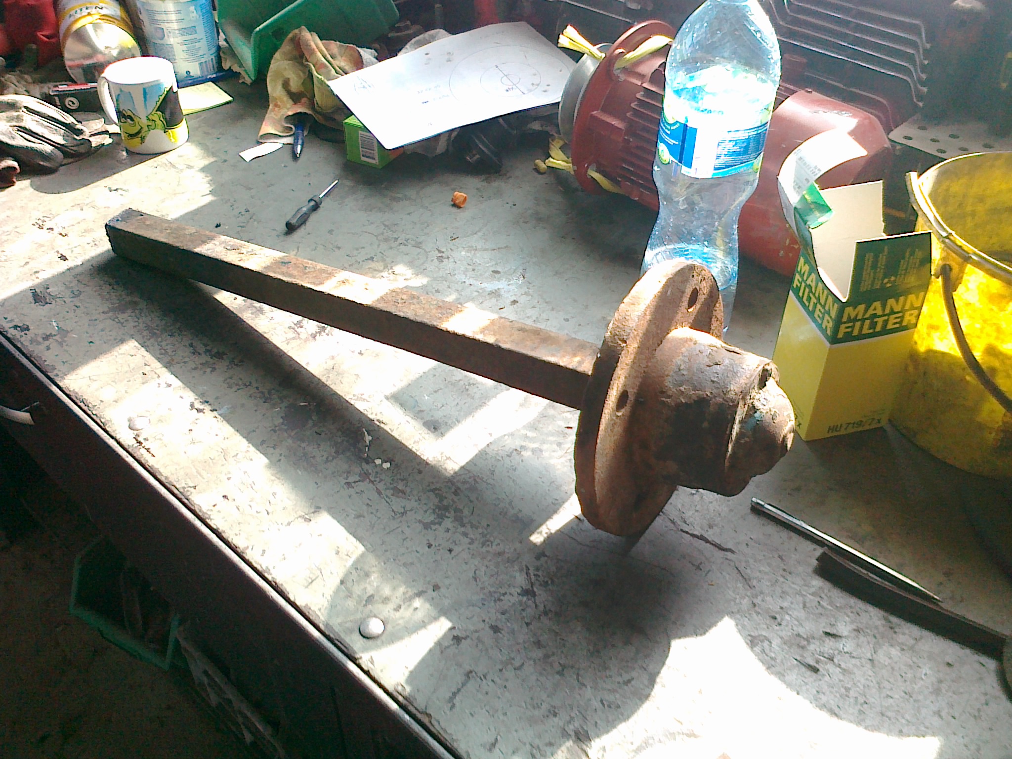

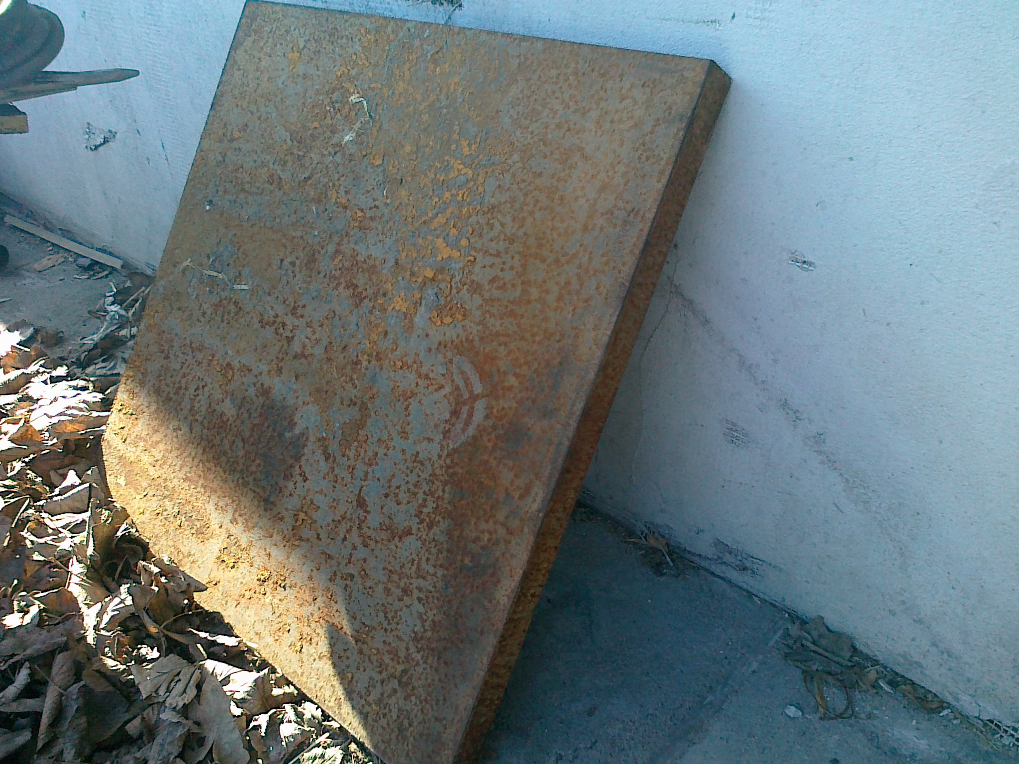

Dzisiaj wykonałem pewne ruchy a mianowicie kupiłem piastę od jakiegoś wózka (duża i mocna ) i dwie blachy na rotory trochę za duże i za grube ale to nie problem 500x500x30 mm.

blaszka
piasta z kawałkiem osi

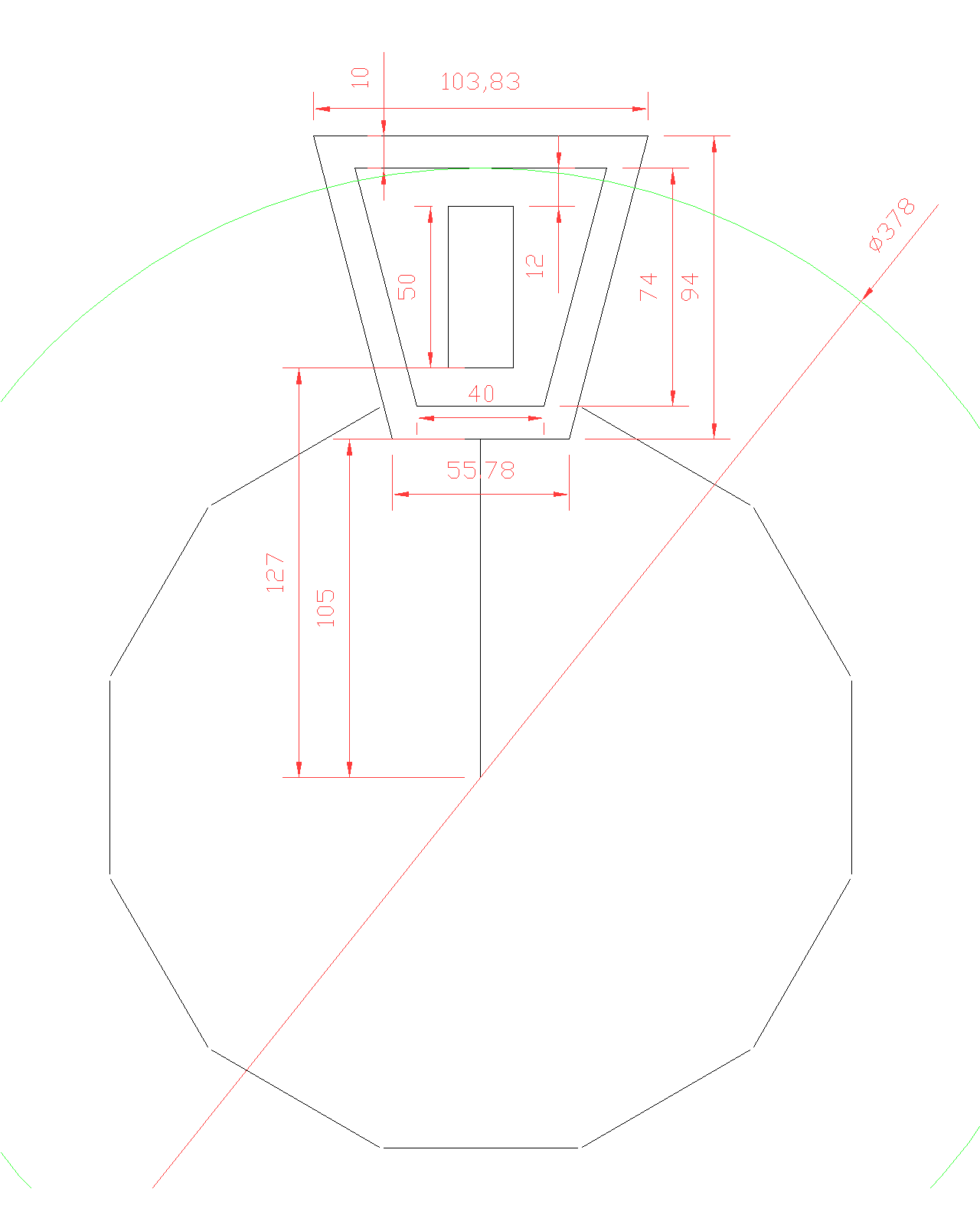

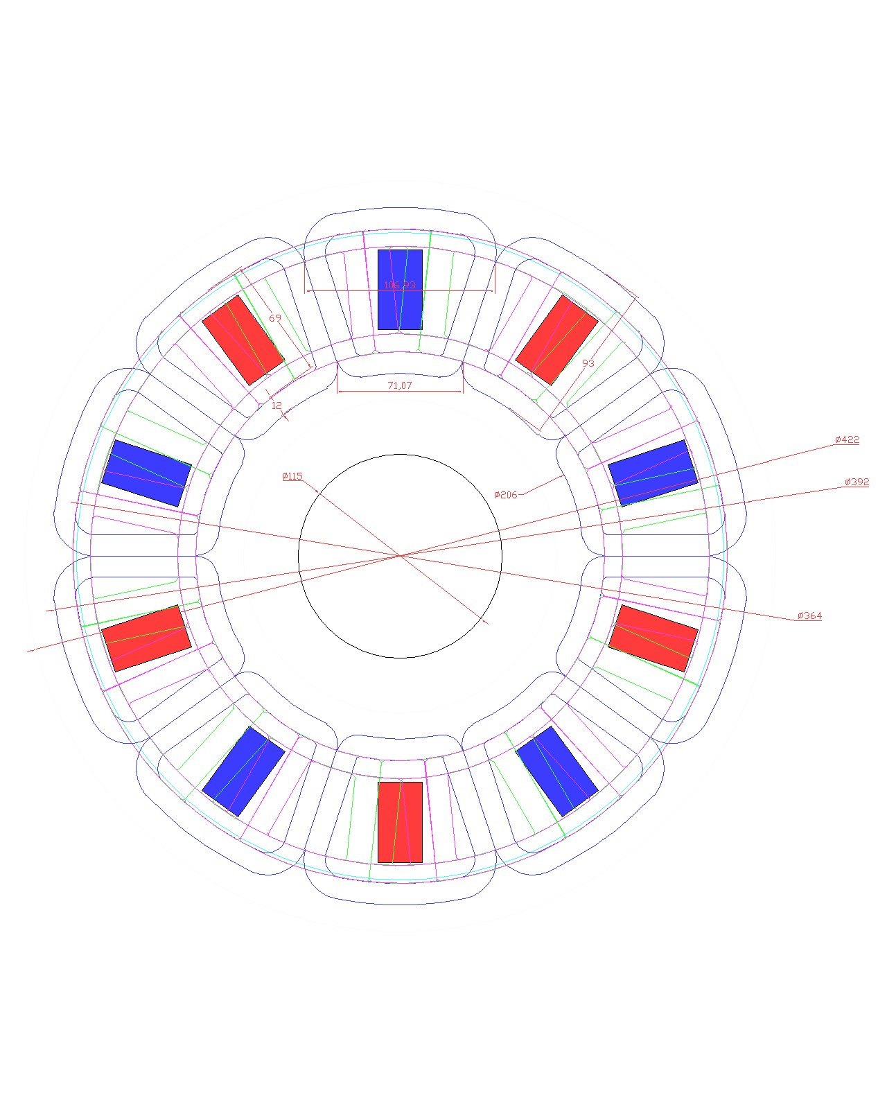

Zrobiłem małe malunki i dla magnesów 45x25x10 wyszło coś takiego. Wymiary pod najlepsze parametry pracy w/g "zeszytów".

Waldku,czy mógłbym prosić o taki sam malunek?,krążek 480mm i magnesy 50x20x10. :)
I jeśli nie sprawi to kłopotu,to wersję na 12 takich samych magnesów o średnicy 350mm. :)

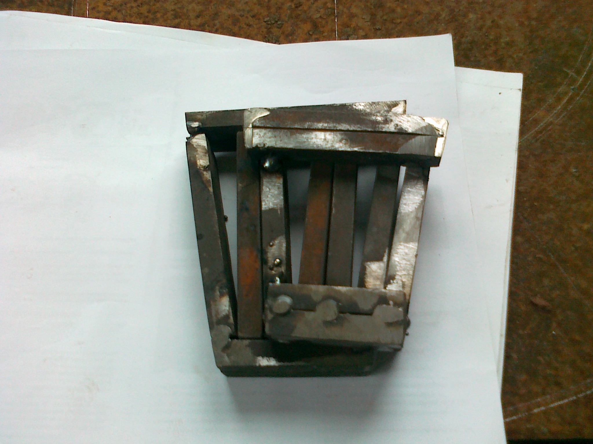

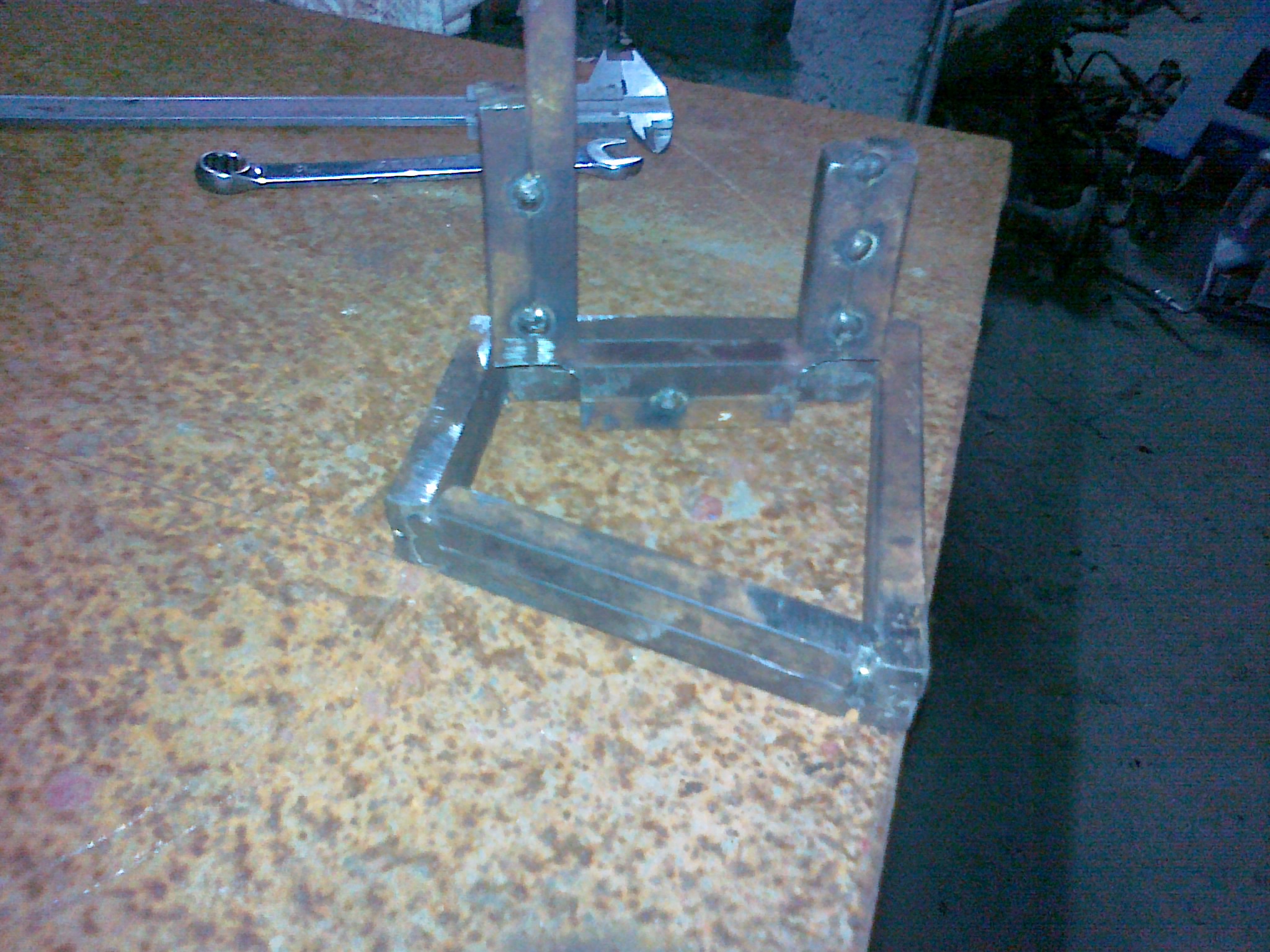

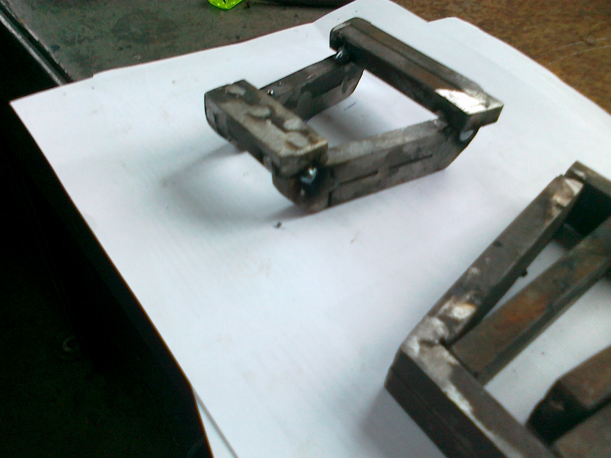

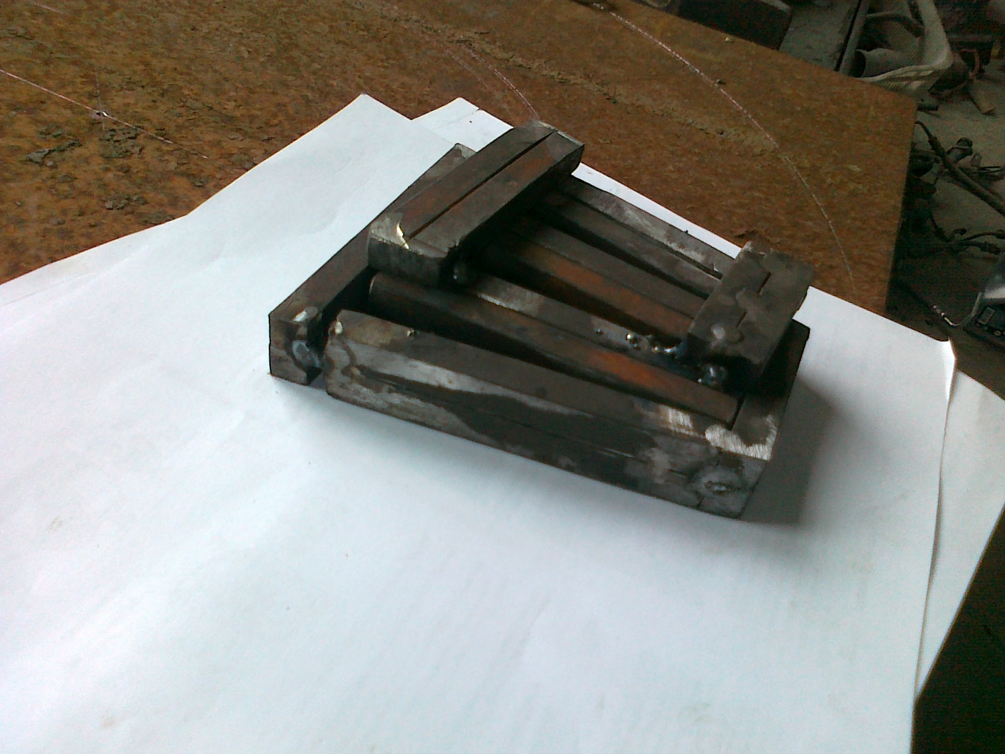

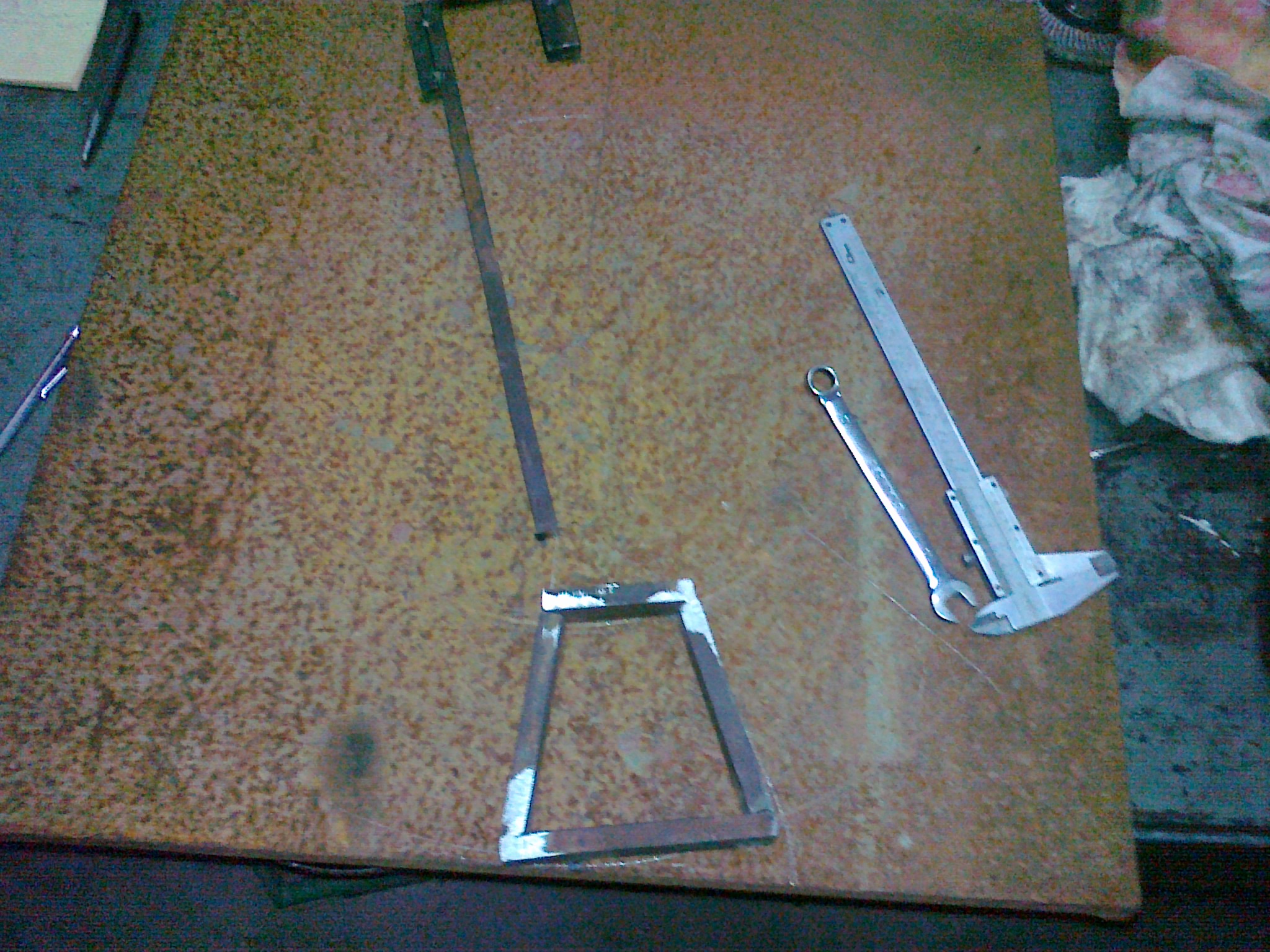

Tak w ogóle to wpadłem dzisiaj (a że w metalu jestem dosyć dobrze ogarnięty nawet wprowadziłem w życie) na pomysł żeby zrobić cewki z profilu prostokątnego o szerokości 10 i grubości 20 mm (jak cewka), środkowa już jest w poniedziałek zrobię te wygięte też z profilu.jak będą gotowe to łatwiej będzie zrobić formę do nawijania, no i lepiej eksperymentować na stali niż na drucie nawojowym.
Profil ponacinany żeby dobrze się wyginał, muszę tylko uzupełnić braki tam gdzie będzie drut.

Postprzez Waldemar Pachoł » 18.03.2012, 17:20
Tomku. 12 cewek, Magnes 50x20. Na krążek 480 się nie opłaca 12 cewek - chyba, że chcesz na maksa "ile wejdzie" - to narysuję. Natomiast dla 12 cewek minimalny rozmiar to 354mm - jak w załączeniu.

rysunek zrobiłem jak będę miał wyspawaną cewkę to łatwiej będzie zrobić formę do nawijania

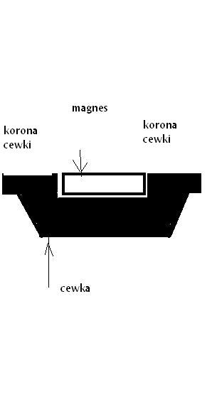

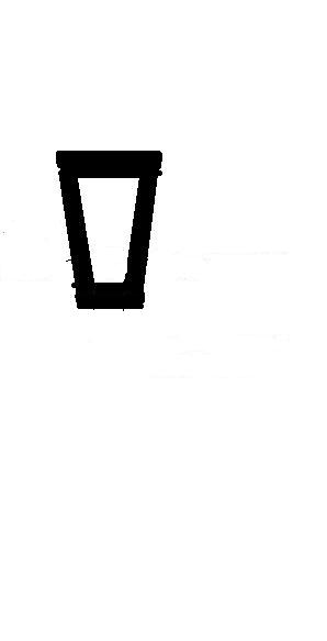

po prostu cewka dwa razy grubsza od magnesu jak na zdjęciu ta zrobiona z profilu.
cewka zakola.jpg (8.71 KiB) Przeglądane 17265 razy
cewka i magnes.JPG (9.22 KiB) Przeglądane 17265 razy
Postprzez Waldemar Pachoł » 20.03.2012, 19:39
No tak, dokładnie. Na poprzedniej stronie pisałem o świetle cewki dla grubości cewki 20mm
