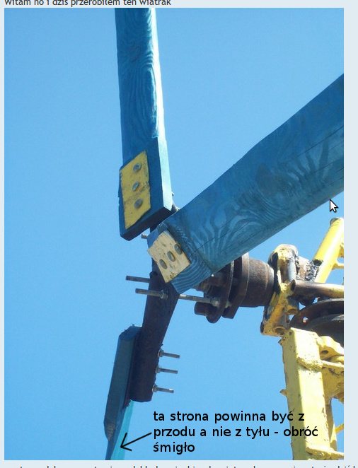

Postprzez woja14 » 16.06.2012, 16:18
Witam no i dziś przerobiłem ten wiatrak
czy teraz dobrze są ustawione dokładne cienkim do wiatru ale z uwagi na to że dziś był lekki witar dalej się nie kręciły,tak jak np u pana Waldemara i mam co do niego odnośnie pytanie co do łopat, jaka grubość powinna być łopat ??? Bo dziś zrobiłem nowe 3 po 1 metrze czyli średnica wynosi 2m ale dalej przy lekkim wietrze nie chce się kręcić tylko obraca się całością w kierunku wiatru co zrobić pomóżcie????
A tu całość tak wygląda z dachu

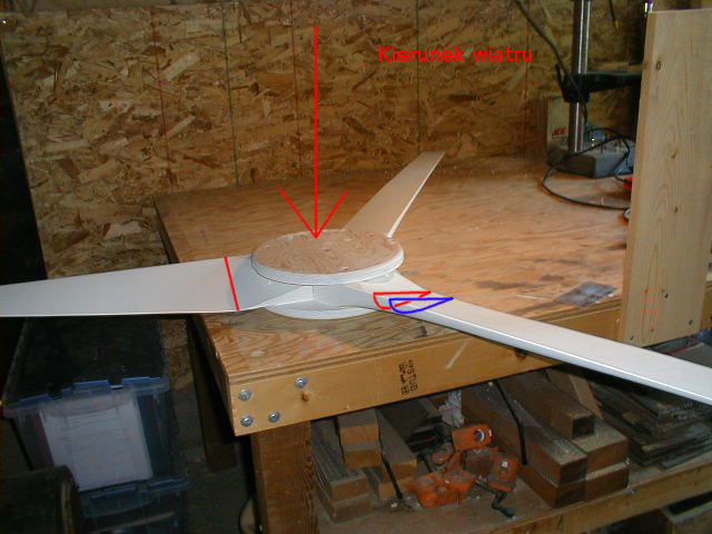

Re: pomoc w budowie amerykanki
Postprzez Waldemar Pachoł » 16.06.2012, 18:01
Nie....
Łopata ma 2 strony: płaską i wypukła.
Zobacz, wiatr jest w kolorze niebieskim i działa na płaską stronę. Czyli płaską stroną do wiatru.
Postprzez Waldemar Pachoł » 16.06.2012, 21:20
Wiesz nie bardzo już wiem w jaki sposób to wyjaśnić.
U Ciebie wiatr dmuch na stronę śmigła wypukłą a powinien na płaską. Masz odwrotnie zamontowane śmigła.

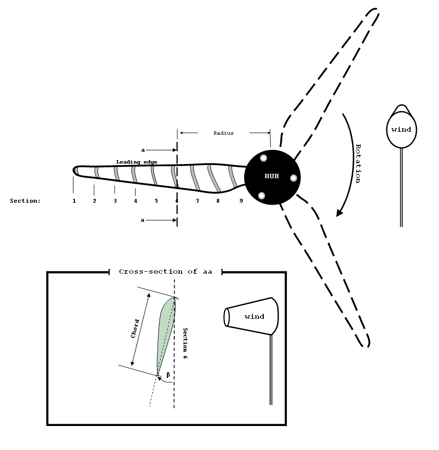

Postprzez korkociąg » 16.06.2012, 23:15
Jeszcze jeden poglądowy rysunek
