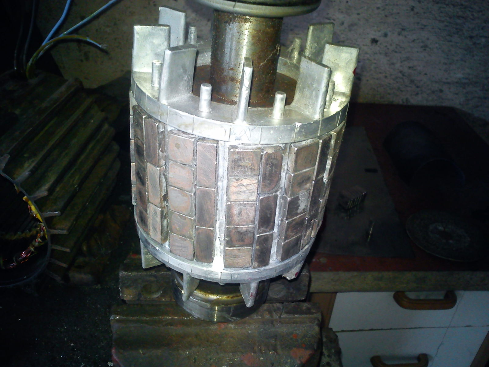

Wirnik będzie wyglądał tak.

Tomek skoro biegun ma 25mm to jaką szerokość ma ząb i żłobek ?
Re: Amerykanka 500W - wykonanie
Postprzez TOMMASZ » 15.08.2012, 21:51
set napisał(a):Tomek skoro biegun ma 25mm to jaką szerokość ma ząb i żłobek ?
To nie ma większego znaczenia,ważny jest skos i jak najmniejsza przerwa pomiędzy biegunami.Dlatego wkleiłem dwa rodzaje magnesów na jeden biegun.Trudno się to wkleja,ale nie da się na okrągły wirnik wkleić dużego,płaskiego magnesu.Zwyczajnie się odrywa i za bardzo wystaje po bokach,dlatego lepiej wkleić dwa rzędy na biegun. ;)
