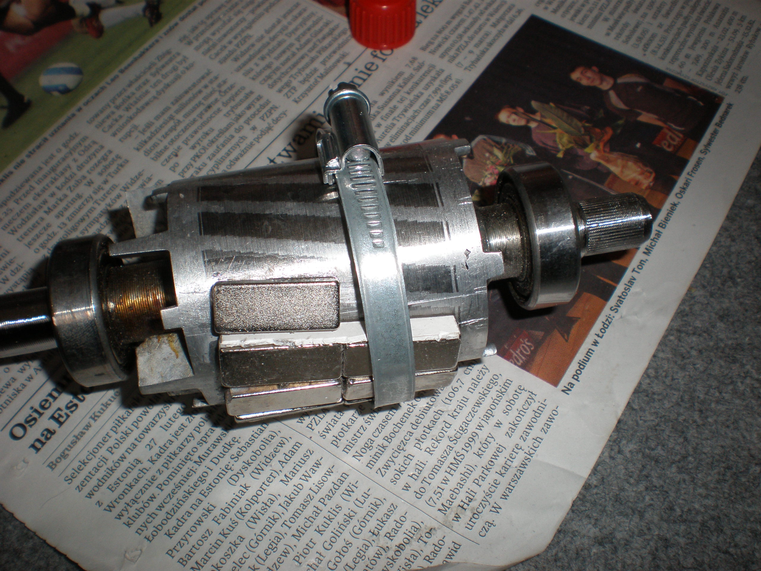

Warto zastosować stalową opaskę bardzo ułatwia robotę.

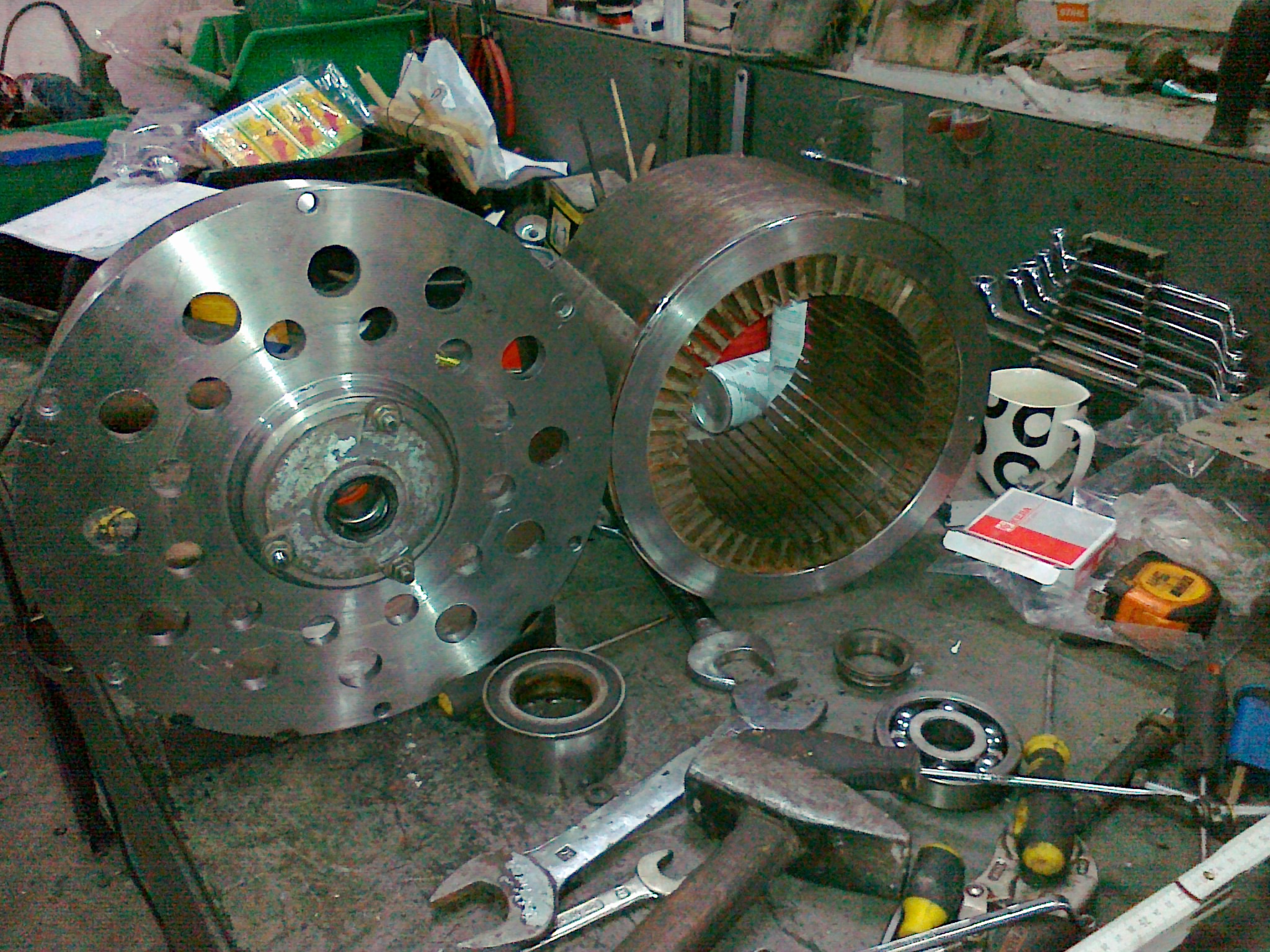

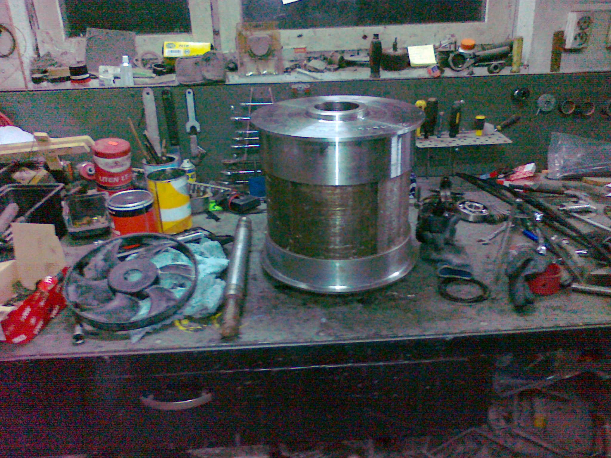

Ogólny zarys prądnicy, dekle dorobione teraz pora na wirnik

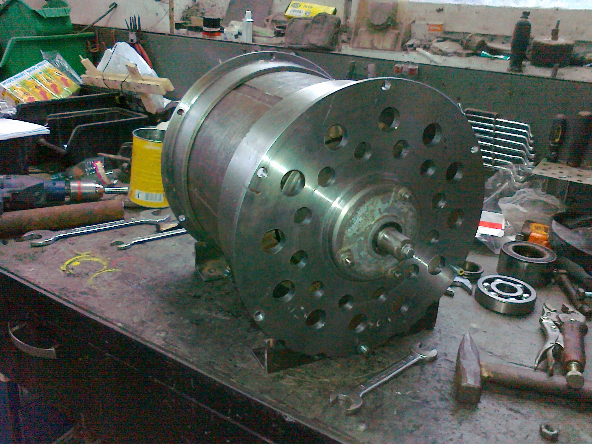

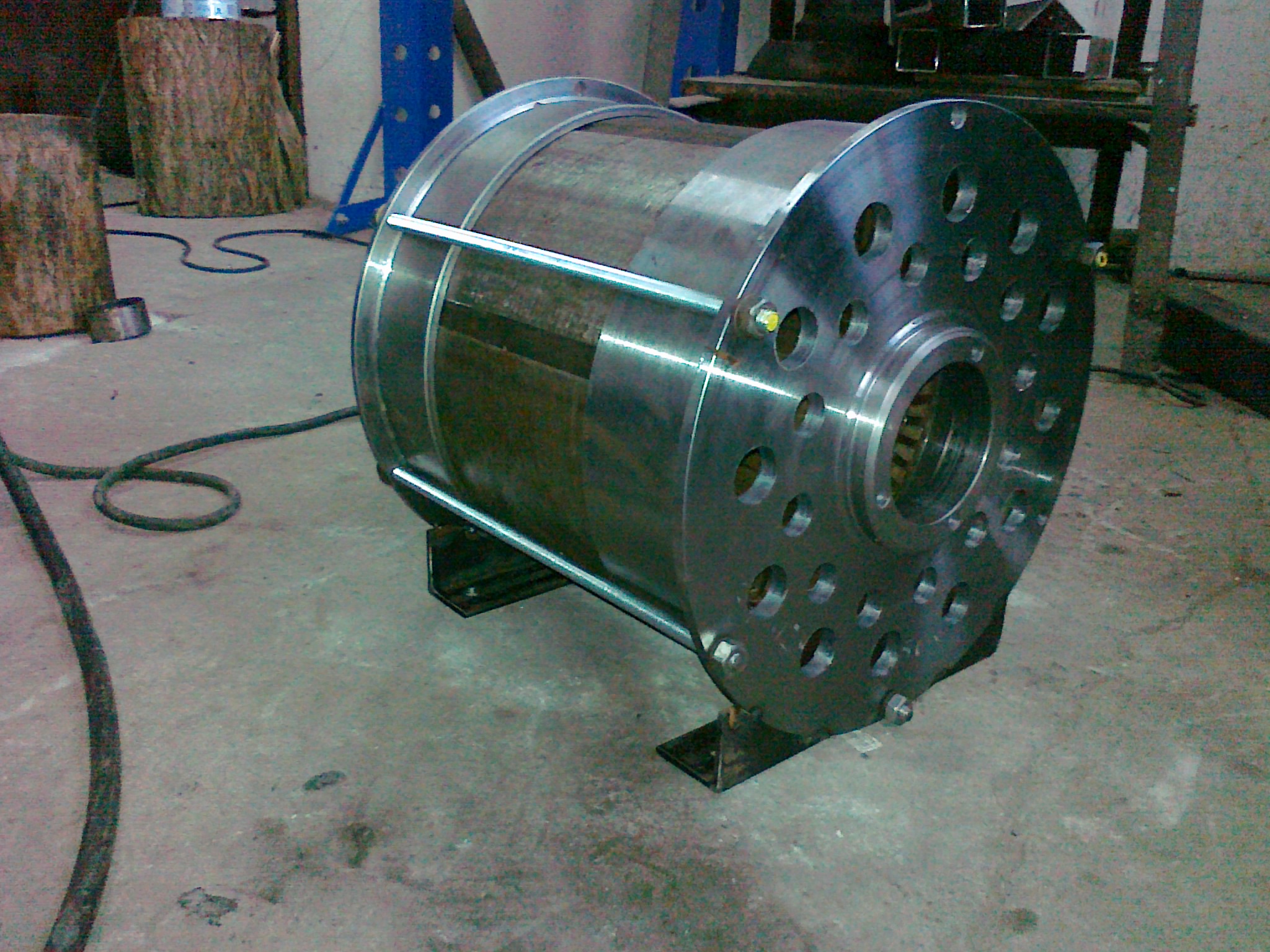

Dzisiaj wywierciłem otwory do chłodzenia w deklach i skręciłem szpilkami w całość, dospawałem kątowniki do mocowania ,tak na marginesie wygląda jak przerośnięty pralkowiec.
Postprzez kisoft » 15.09.2012, 20:53
Wygląda bardzo fajnie, szczerze życzę ci powodzenia i wytrwałości już niebawem sezon się zacznie.

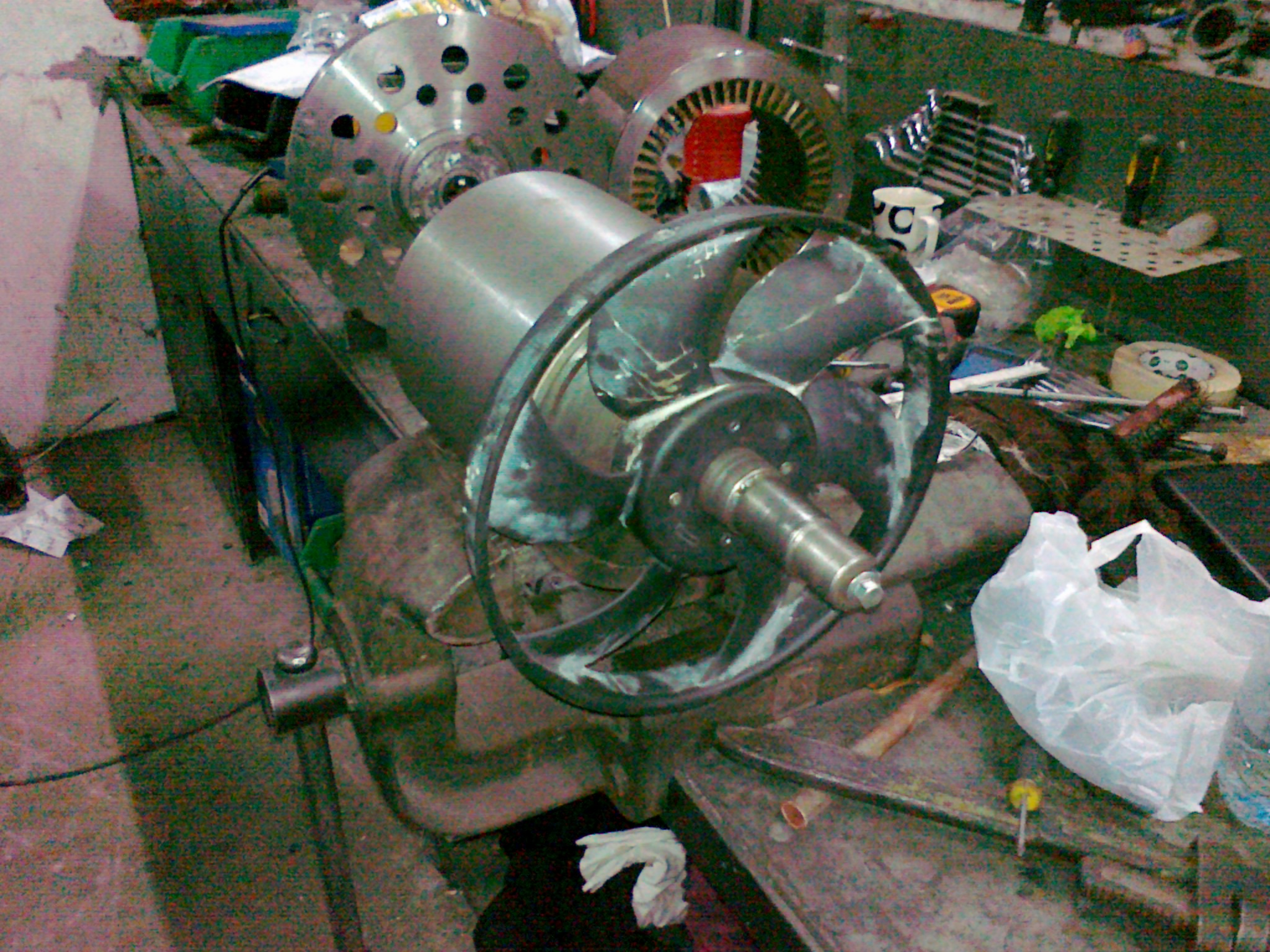

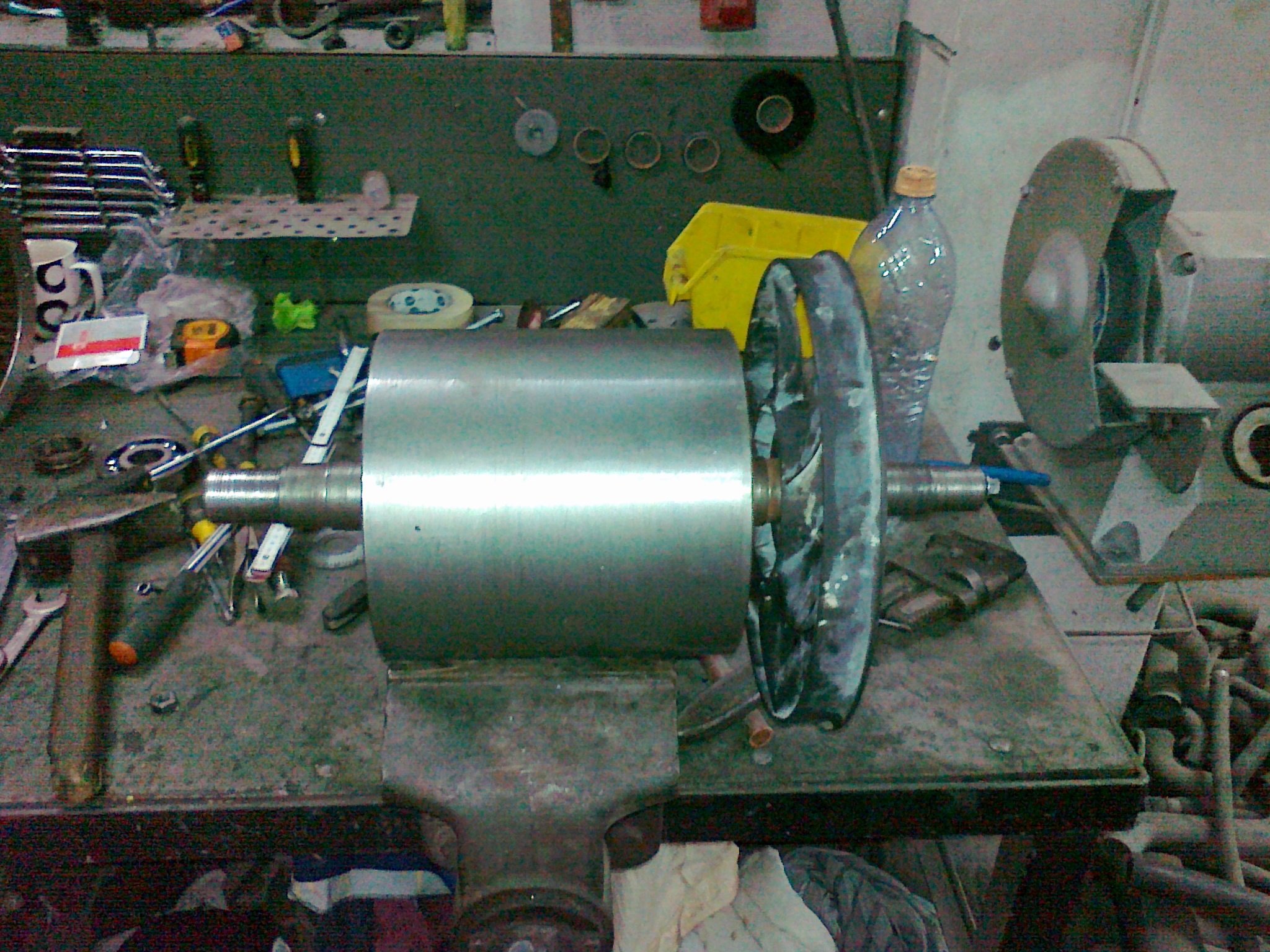

Postprzez set » 19.09.2012, 19:58
Mała aktualizacja, wirnik z wentylatorem gotowy czeka na oklejanie magnesami

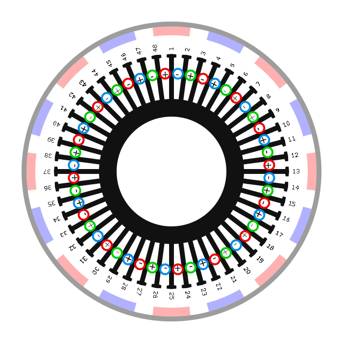

Panowie na rysunku poniżej + oznacza początek cewki a - koniec cewki

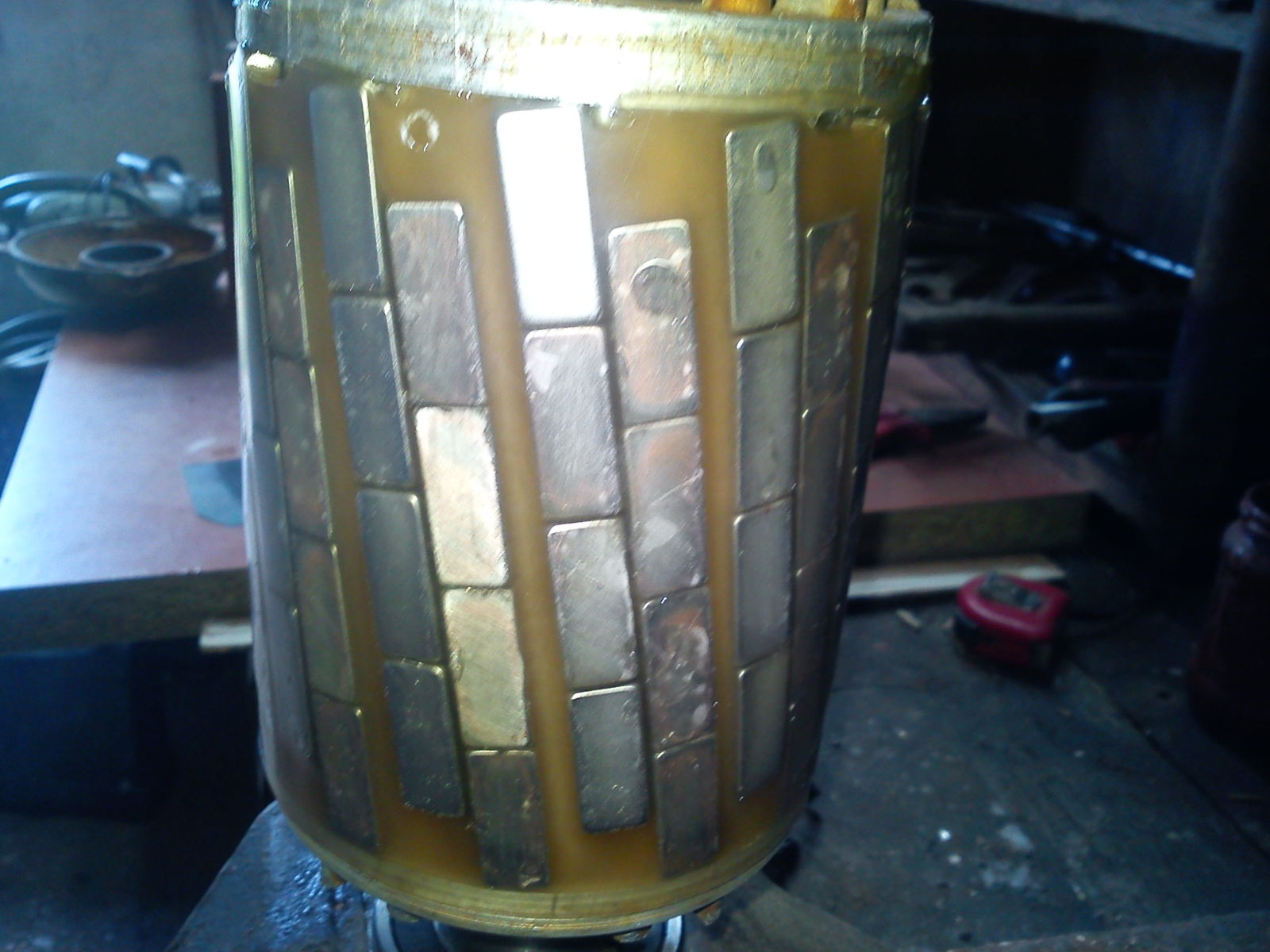

Stojan nowej prądnicy już pokazałem,a więc teraz czas na wirnik. ;)
Magnesy 25x10x5,długość bieguna 11cm, szerokość 20mm, przerwy pomiędzy biegunami 5mm.
Wklejałem tradycyjnie,bez opasek i innych bajerów.Zalane żywicą z dodatkiem talku technicznego.
Bez momentu zaczepowego,skos dokładnie dwa zęby i jeden żłobek.Pali żarówki H7 12V kręcąc korbką i to powoli. :)

Ja będę eksperymentował z mniejszym skosem
Postprzez TOMMASZ » 30.09.2012, 18:30
Wtedy będą zaczepy,choć można wkleić prosto ale nie symetrycznie jak u chinoli.

Postprzez set » 30.09.2012, 21:18
Czemu masz magnesy wklejone na przemian i nie do samego brzegu
Postprzez TOMMASZ » 30.09.2012, 21:56
set napisał(a):Czemu masz magnesy wklejone na przemian i nie do samego brzegu
Na przemian,żeby każdy biegun był na maksa długi i obsługiwał cały stojan.Nie do końca,bo nie dostałem magnesów 10x10x5 a wirnik i stojan mają 11cm. długości.
Ale nic straconego,jak je dorwę to dokleję. ;)
