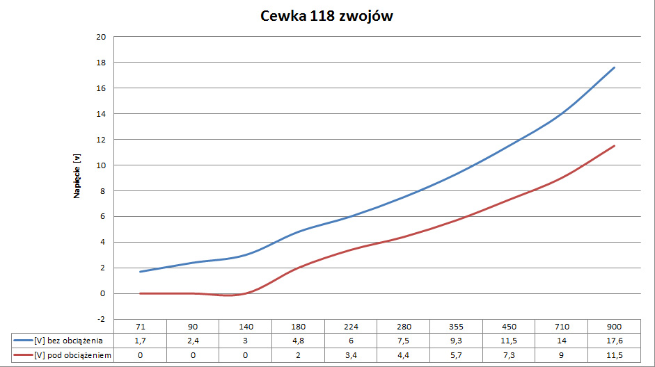

Postprzez SztandeR » 11.11.2015, 17:31
Witam Panowie. Wczoraj dokonałem pomiarów testowej cewki na tokarce. Dodam, że obciążeniem była żarówka 12V 35W. Oto jakie wyszły mi wyniki:
Wykres prądu
Licząc prąd dla jednego zwoju przy 140 obr/min wychodzi 0,025V. Mnożąc to przez współczynnik 2,45 otrzymujemy 0.061V prądu stałego po mostku prostowniczym z jednego zwoju. Dzieląc 28V przez prąd jednego zwoju po mostku otrzymujemy 459 zwojów, następnie dzieląc to przez 18 cewek wychodzi 25 zwojów na cewkę. Czy ja to dobrze liczę, bo wydaje mi się, że coś jest nie tak... Trochę mało tych zwojów jak na prądnicę 24V, nie uważacie?

Re: Prądnica 24V z silnika od pralki
Postprzez set » 11.11.2015, 22:06
1.Wydaj mi się że za bardzo obciążyłeś powinno być 5 do 10W.
2.Widać nie czytasz ze zrozumieniem tego co inni piszą
Twoje wyniki:
140 obr/min
Cewka 118 zwojów
jeden zwój produkuje 0,025V jak do tej pory poprawnie a dalej mi wychodzi według twoich obliczeń:
jedna cewka 25 zwojów 25x 0,025V=0,625 napięcie jednej cewki
0,625V x 6 cewek w fazie=3,75V napięcie jednej fazy
3,75V x 2,4= 9V napięcie DC po mostku
Stary masz gotowy przepis na pierwszej stronie swojego tematu wystarczy podstawić swoje dane, a ty wymyślasz jakiś dziwny tok obliczeń.
Postprzez SztandeR » 11.11.2015, 23:27
Set, wzorowałem się na poście napisanym przez kolegę klistron, tak zrozumiałem jego post i tak to wyliczyłem. Dodatkowo pisał, że mierzymy SEM na nieobciążonej prądnicy, więc wziąłem żarówkę "pierwszą z brzegu".
Licząc z Twojego wzoru : 66 zwojów x 0.025 = 1,65 x 6 cewek na faze = 9,9 x 2.45 = 24.25V. Wychodzi na to, że 66 zwojów zapewni mi ładowanie przy 140 obr na min. Natomiast przy 90 obr/min : 82 zwojów x 0.02 = 1,64 x 6 cewek na faze = 9,84 x 2.45 = 24,1V, czyli potrzeba 82 zwoje aby przy 90 obrotach zacząć ładowanie. Teraz już lepiej to wygląda, ale czy w praktyce będzie to dobrze?
