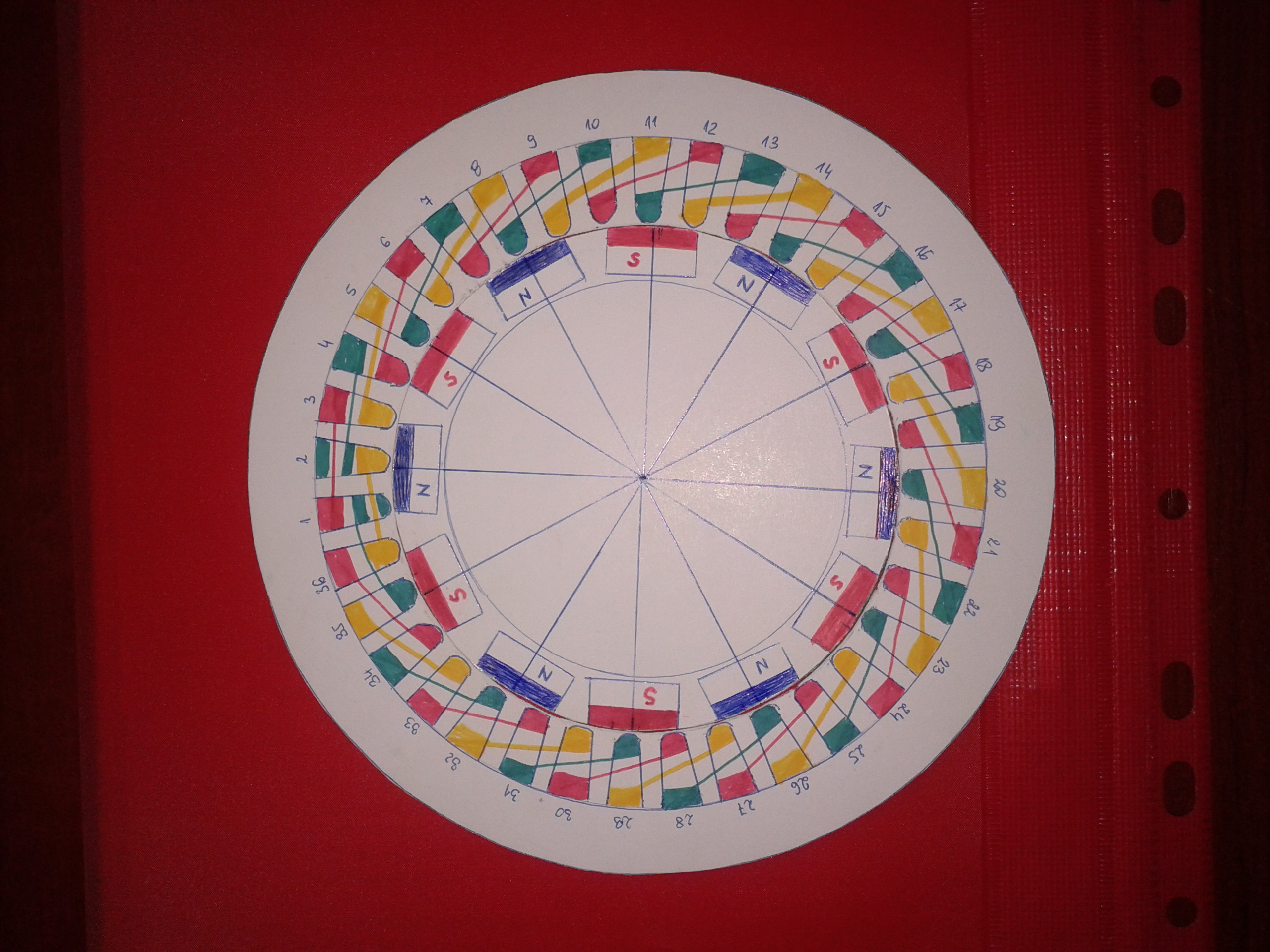

Witam Szanownych kolegów. Mam takie zapytanko. W mojej turbinie zamontowaną mam narazie prądnice zrobioną z silnika 24 żłobkowego. Nawinięty jest drutem 1.0mm (36 zwoi na cewke), a magnesy na wirniku pokrywają 3,5 żłobka. Prądnca była robiona pod napiecie ładowania 12V. Teraz gdy całość chodzi na 24V prądnica musi mieć dość spore obroty żeby napięcie prąnicy przekroczyło napięcie ładowania akumulatorów, a śmigło ma 2m średnicy... Musze sie pochwalić że ostatnimi czasy w porywach turbina dawała chwilami 480W(17A 28V)
Jednak chciałbym całość przewinąć drutem 0,9mm. Wejdzie po około 46zwoi na cewke. Prądy maksymalne bedą nieco słabsze, ale zato napięcie wzrośnie i wykożystam słabsze wiatry.Chciałbym także nawinąć stojan w poskokach 1-3.
I tu moje zapytanie: Czy magnesy pokrywające 3,5 żłobka nie będą stanowić problemu przy takim przewinięciu?

Jeżeli ma to być prądnica trójfazowa, to w tym układzie napięcia poszczególnych cewek w fazie będą się znosić, chyba, żeby co drugą cewkę nawinąć w odwrotnym kierunku. Nie lepiej nawinąć w tradycyjny sposób?

Nawijasz tak samo jak było na 12V tylko ciut cieńszym drutem i wsypujesz tyle zwoi ile Ci tylko do żłobka wejdzie na maxa. Im więcej zwojów miedzi tym lepiej. Najlepiej zrobić sobię szablon cewki ze sklejki. A najlepiej dać ustojstwo do przewijacza bo mu zawsze wejdzie więcej miedzi niż komuś kto robi to 1-2 raz. A najlepiej znaleźć jakiegoś dawcę z min 48 żłobkami. 24 to stanowczo za mało i było to już poruszane na forum. Znajdź dawcę w necie najlepszy jest silnik od pralki lub znajdź kogoś kto naprawia pralki i on pewnie będzie miał mnóstwo zepsutych silników.

Kiedyś robiłem testy prądnicy z magnesami wklejonymi na prosto i biegunem o szerokości dwóch i trzech nabiegunników. Różnica w osiągach była znikoma (gdzieś opisałem wyniki), na szerszym biegunie mniejszy był moment zaczepowy.

Tak wiem. Czytałem te posty. Problem pojawia sie wtedy gdy magnes ma szerokość ponad 2,5 żłobka. Wtedy trzeba rozszerzyć na 3,5 żeby nie było zaskoków.

Koledzy mam taki mały dylemat.Bede toczył wirnik pod magnesy 25x13x5 po dwa na biegun.
Czy lepiej bedzie gdy:
- stocze wirnik o 5,5mm na strone (mniejsza szczxelina, mocniejszy strumień magnetyczny, ale zato nie da sie owinąć wirnika matą szklaną).
- stocze wirnik o 6.0mm na strone (większa szczelina, słabszy strumień magnetyczny, ale zato można owinąć wirnik matą szklaną, co zabezpieczy magnesy przed wyrwaniem z wirnika).
A tu mam fotki wirnika skręconego śrubami. Jeszcze jedno, pakiet blach bede musiał przesunać na prasie o 5mm. fabrycznie jest żle wciśniety na oś...

Ja stoczyłem wirnik tyle ile mają magnesy grubości.jeśli zrobisz tak to musisz się liczyć ze szlifowaniem kantów magnesów bo wirnika nie zmieścisz.
Jesli chcesz dać na wierzch jakąś matę to zapomnij.ja u mnie nałozyłem taki ala bandaż do regipsów z żywicą.Ma on 0,2mm grubości a nie było szans włożyć wirnika.
W czasie szlifowania zostały tylko kawałki. Sczeliny między magnesami jednego bieguna wypełniłem klejem cx-80 autoweld i ładnie go wciągało :)
Szczeliny pomiedzy biegunami szpachlowałem żywica z talkiem ..Magnesy nie do ruszenia :) ale u mnie jest tak ciasno ,że nawet farba jest za gruba :)

Juriii , jak stosujesz magnesy o grubości 5mm to tyle samo toczysz wirnik na stronę,potem szlifujesz magnesy ręcznie gruboziarnistym papierem na desce. O macie można zapomnieć,jest zbędna jeśli dobrze wkleisz magnesy a podczas zalewanie żywicą nie przesadzisz z utwardzaczem.Każdy magnes musi być zmatowany z każdej strony i odtłuszczony,do żywicy dodajesz talku technicznego w proporcji 1/4, 4 części żywicy.Magnesy o podwyższonej temperaturze pracy oznaczone jako H.
I nie ma mocnych. :) Potem testy na jednej cewce i wszystko jasne.
