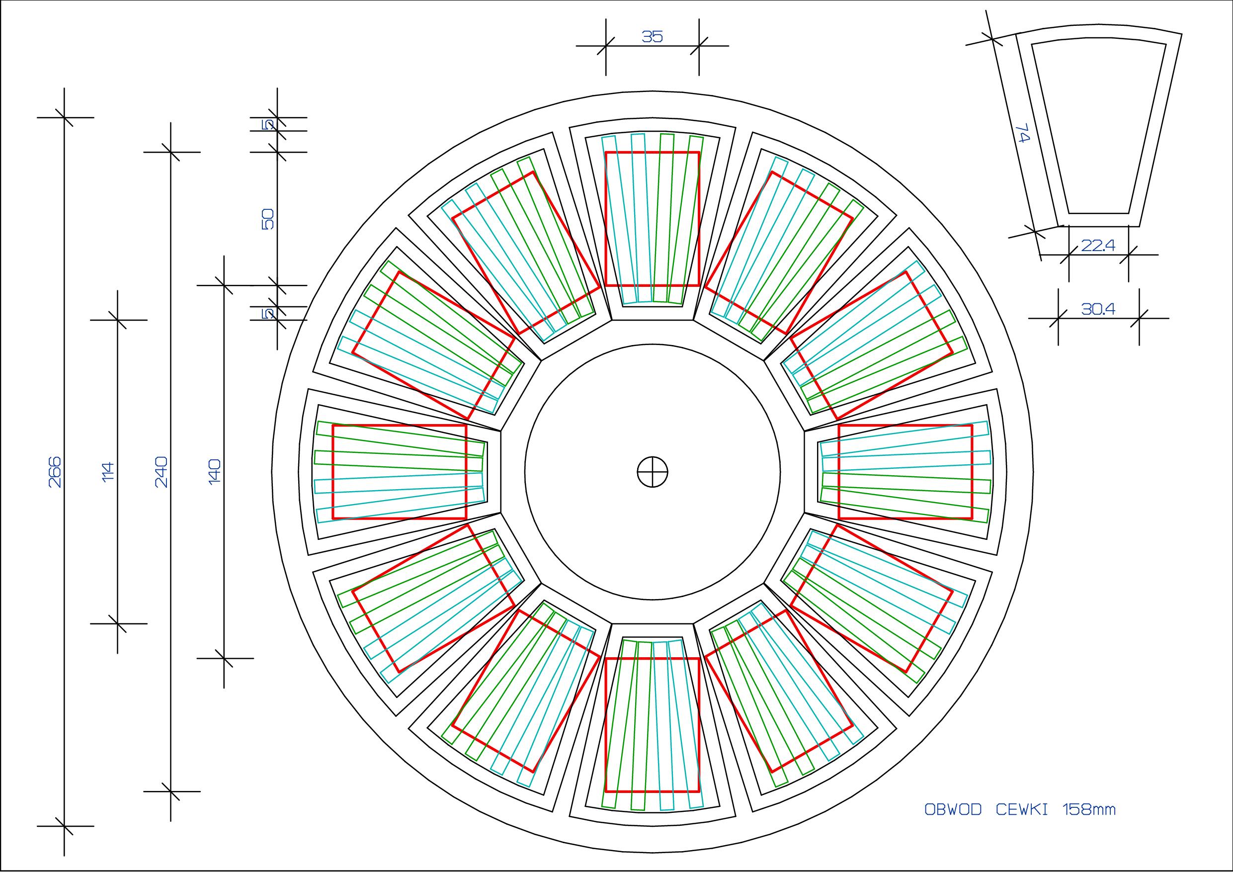

set napisał(a):Maciek nie chcesz kupić
Trochę mi nie pasuje szerokość Twoich magnesów. Po narysowaniu prądnicy Komelu, chcąc naśladować ich dzieło doszedłem do wniosku, że po wewnętrznej stronie pierścienia powinny się stykać, a więc po powiększeniu ich prądnicy potrzebowałbym szer 35mm.

Myślę też, że w prądnicy z silnika tkwią także jakieś niuanse i ma ona też jakieś słabe punkty. Jeszcze raz powiem, zrobił bym i "amerykankę" i "pralkowca" bo wtedy dopiero będziesz miał prawdziwe rozeznanie. Ja tak właśnie zrobię, w tej kolejności. Zimą jak spadnie śnieg i nie będę mógł budować domu zrobię najpierw amerykankę. Małą, taką jak ta z Komelu tylko ciut większą. O taką:

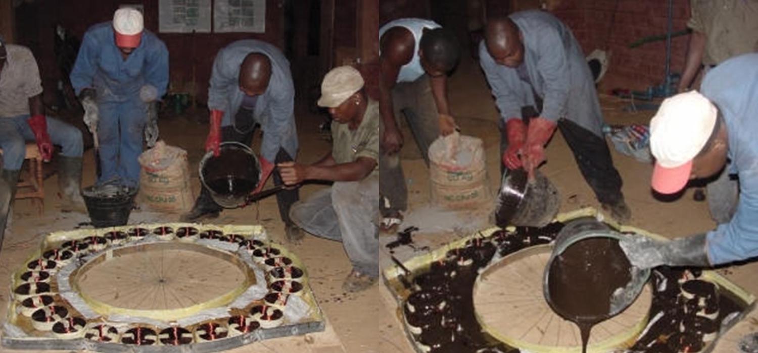

A tak dla urozmaicenia wątku;
Czym w afryce zalewa się cewki?
CZEKOLADĄ :lol:
