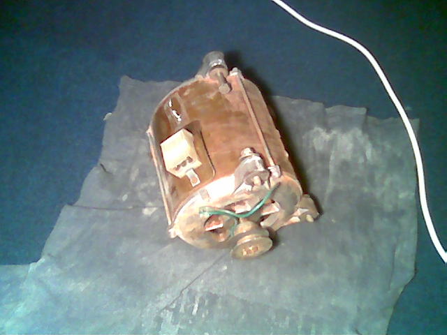

Postprzez TOMMASZ » 21.12.2014, 15:08
JURIII,silnik od pralki nie musi mieć 48 żłobków.Może mieć tez 36 żłobków, ale ważna jest długość i pojemność pakietu blach,wiele razy o tym pisałem i nie wiem dlaczego wszyscy upierają się przy 48 żłobkach.Przykład- pakiet 48 żłobków o długości 350mm i średnicy 200mm pomieści znacznie mniej miedzi niż pakiet tej samej długości i średnicy o 36 żłobkach.
Silnik powinien zwyczajnie być jak największej średnicy i o możliwie jak najdłuższym pakiecie blach,bo sama ilość żłobków niczego nam tutaj nie gwarantuje. :) ;)
Silnik który podlinkował MrRnk ma nadzwyczaj krótki pakiet,więc moim zdaniem zwyczajnie się nie nadaje bez względu na ilość żłobków.Szukałbym raczej czegoś od wiatki ,albo czegoś co ma nie mniejszą długość stojana niż 600mm . :idea:
W załączniku silnik od wiatki.

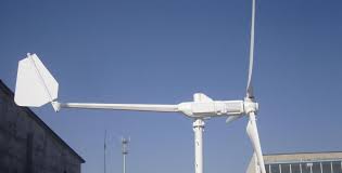

Postprzez KB7 » 02.01.2015, 20:09
Witam!
Mam pytanie odnośnie długości ogona do wiatraka o średnicy około 3m. Jedni piszą, że powinien mieć długość średnicy wiatraka, a inni, że pół średnicy . To ile będzie dobrze? Ogon ma być odchylany za pomocą siłownika. ;)
KB7
Posty: 22
Postprzez LONIC » 07.04.2015, 18:37
Ogon powinien mieć długość średnicy wiatraka wtedy nie zamiata (nie pływa prądnica) tylko szybko się ustawia do wiatru. Ważny też jest kształt i wielkość ogona.
LONIC
Posty: 260
Postprzez KB7 » 12.04.2015, 16:40
Dzięki za odpowiedź. Ogon jest już zrobiony, zastosowałem się do tego rysunku :
Skróciłem tylko długość l, jak coś będzie nie tak to przedłużę. ;)
