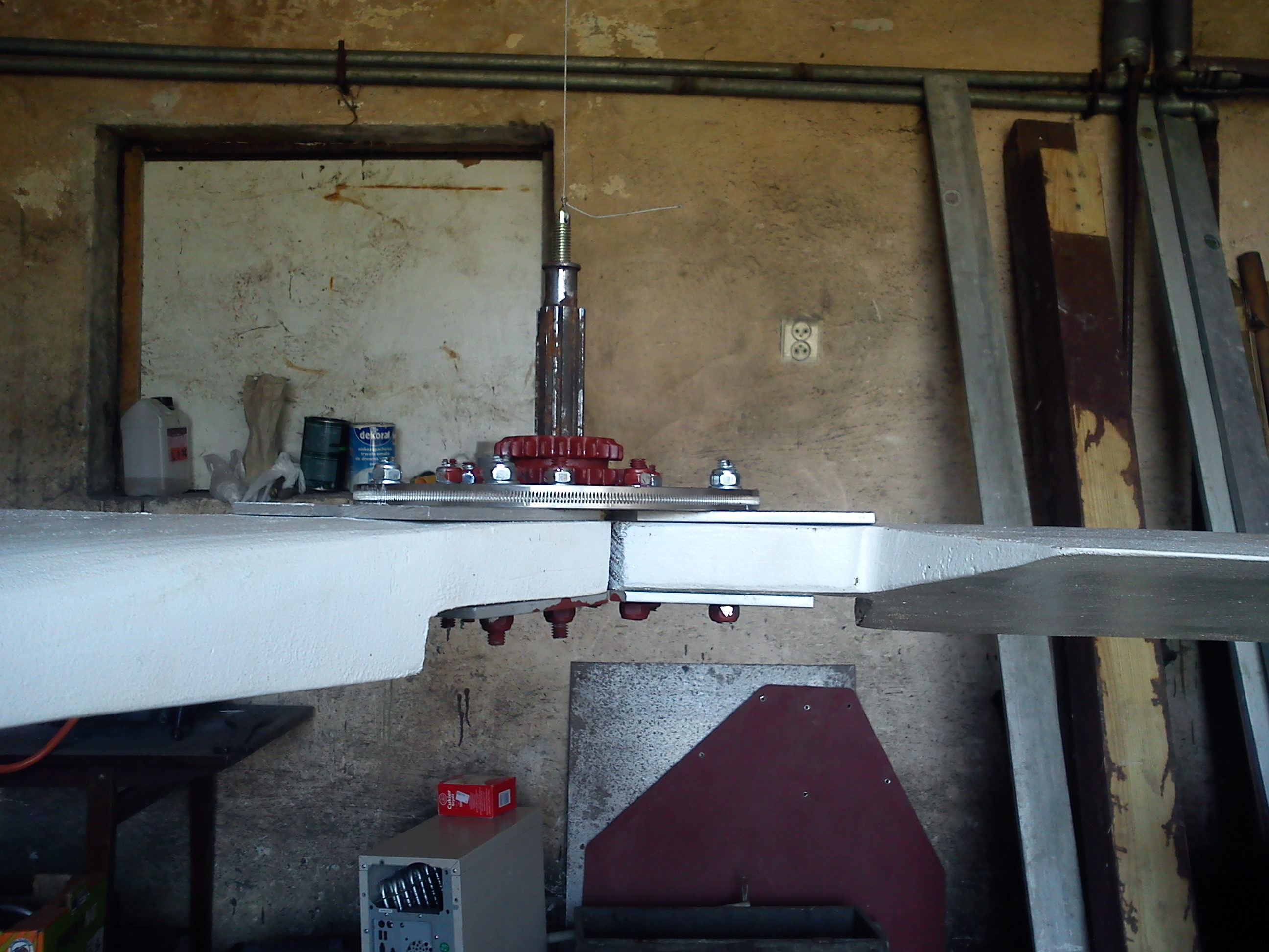

jeszcze mam pytanie odnośnie śmigieł stare łapaty skróciłem do 1metra na końcu zwęziłem je do 7cm wygląda to tak:
Odnośnie chodzi mi o skos w który będzie uderzał wiatr ponieważ te łopaty zamocuje na płasko a gdy zrobił bym równy skos znaczy się od początku do końca łopaty mniej więcej tak czy by się kręciły łopaty ????
A i jeszcze jedno odnośńie wyważenia śmigieł jaki jest najlepszy sposób ???

Re: pomoc w budowie amerykanki
Postprzez TOMMASZ » 30.12.2012, 13:57
Ja wyważałem tak.Na jednej łopacie brakowało aż 8dk a na drugiej 3,5dk, po ustawieniu ciężarków w odpowiednich miejscach łopat trzeba zaznaczyć te miejsca i obrysować ciężarki.Potem wycinasz delikatnie w drewnie miejsca zaznaczone i wkładasz tam ciężarki,ja zaszpachlowałem je szpachlówką samochodową.Po wyważeniu śmigło podwieszone na lince powinno podczas bardzo powolnego obrotu idealnie stać w poziomie.Jeśli łopaty są zakrzywione to zwróć uwagę na piastę.
