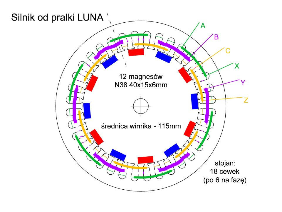

Jak w ogóle wygląda nawijanie cewek w żłobkach ja rozłożone są fazy i jak są połączone.

set napisał(a):Jak w ogóle wygląda nawijanie cewek w żłobkach ja rozłożone są fazy i jak są połączone.
W załączniku masz pokazane sposób nawijania.

Jak się łączy cewki normalnie szeregowo koniec pierwszej z początkiem drugiej itd ?

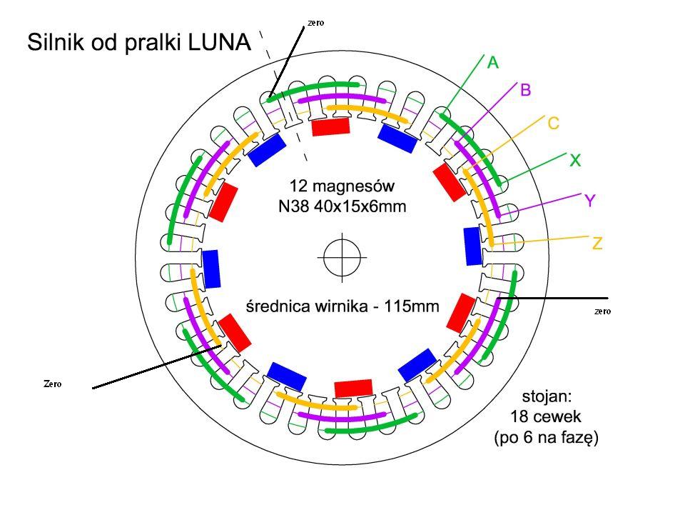

Zero trzeba wyprowadzić z jednego miejsca na obwodzie czy rozdzielić co 120 stopni jak na zdjęciu
Re: Amerykanka 500W - wykonanie
Postprzez TOMMASZ » 18.08.2012, 10:07
Cewki szeregowo,tak jak mówisz.Wyprowadzasz początki i końce uzwojeń trzech faz,razem sześć kabli,zero uzyskasz przy połączeniu w gwiazdę.Czyli podłączasz wszystkie początki lub końce uzwojeń trzech faz razem,i to jest zero.Pozostałe trzy kable to trzy fazy.
A,B,C-połączone razem to zero
X,Y,Z-to trzy fazy.
Taka sama zasada jak w amerykance. ;)

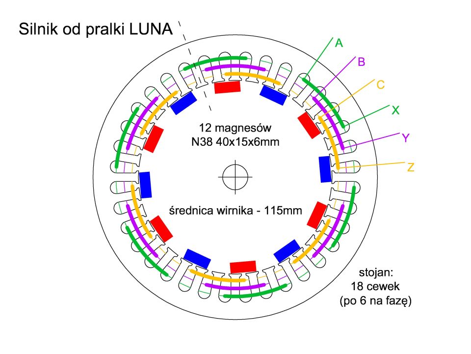

Postprzez Waldemar Pachoł » 18.08.2012, 19:57

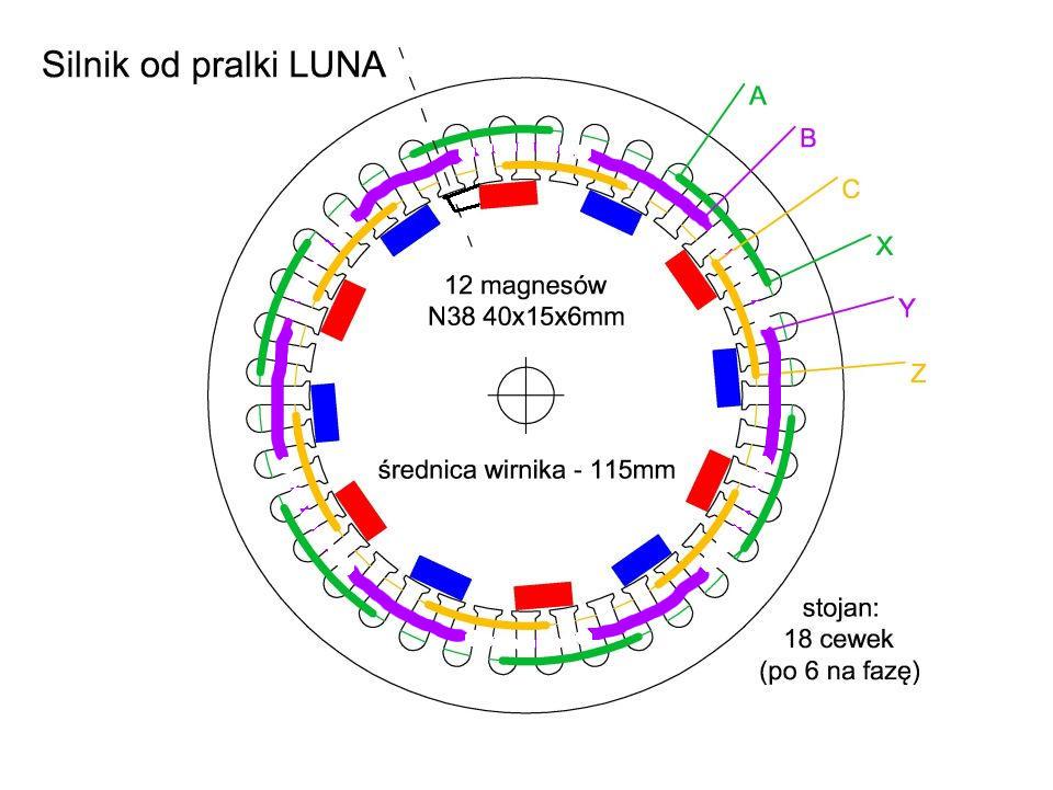

Tak podręcznikowo to powinno być tak:
Oczywiście "fioletowe" nawijamy odwrotnie.
Postprzez set » 18.08.2012, 20:20
Waldku to powiedz jeszcze co dają szerokie bieguny magnesów zamiast wąskich
W przypadku z tego zdjęcia silnika z pralki luna biegun mógłby być szerszy o jednego zęba
Co to znaczy że odwrotnie ( w lewo ?)

Postprzez set » 18.08.2012, 23:47
1, Czym skutkuje szersza połówka sinusoidy ?
2, Dobrze dorysowałem magnes ?
3, Jeżeli cewka ma w środku trzy zęby to biegun powinien mieć szerokość trzech zębów i dwóch żłobków ? czy jest to bez znaczenia i należy dać tyle magnesów ile się zmieści na obwodzie wirnika, pytam bo w amerykance magnesy o przeciwnych biegunach musiały być nad bokami cewki jednocześnie a w prądnicy z silnika jest inaczej.
4, Grubość cewki to około połowy głębokości żłobka.
5, Fioletowa warstwa jest nawijana w lewo a pozostałe dwie w prawo ?

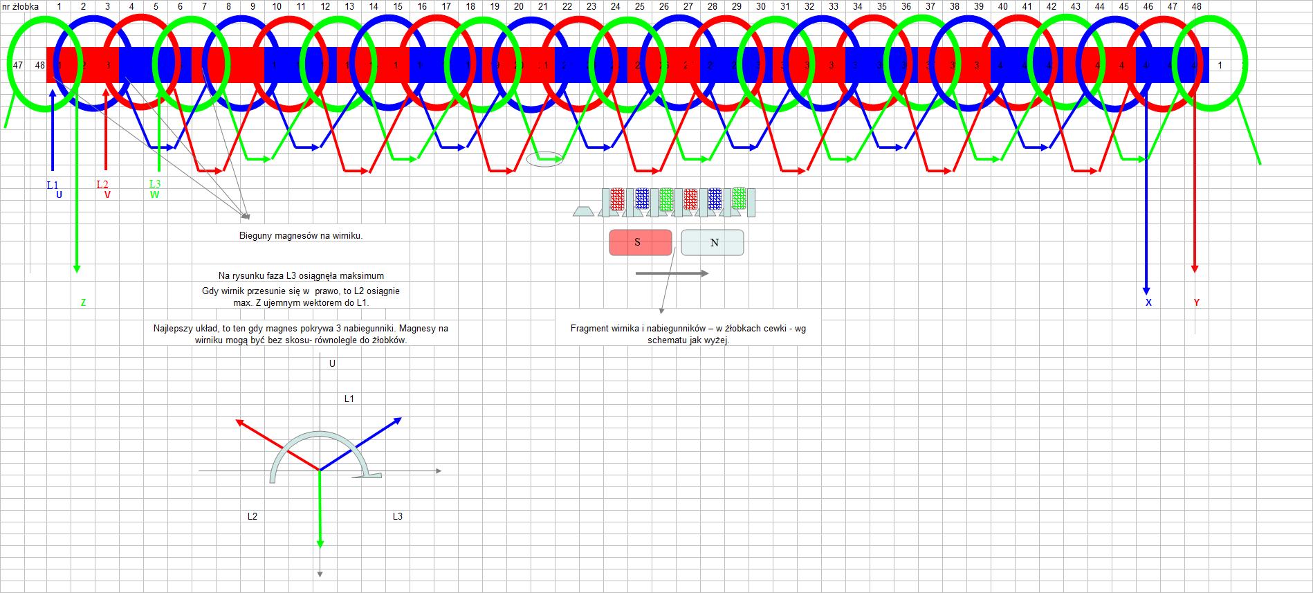

Znalezione na elektroda.pl
Postprzez set » 19.08.2012, 9:08
Czyli tak jak pisałem szerokość bieguna to 3 zęby te wewnątrz oka cewki
Dlaczego na rysunku są wszystkie fazy w jednym kierunku, a nie tak jak na rysunku silnika od pralki luna gdzie fioletowa faza (nie wiem czy dobrze to zrozumiałem ) przy połączeniu w gwiazdę wygląda tak A C Y łączymy razem a X Z B to zakończenia faz.

Postprzez Waldemar Pachoł » 19.08.2012, 12:11
1. Wyższa wartość skuteczna.
2. Narysowałeś poprawnie, jednak pamiętaj, że magnes ciągnie do swojej osi, tak więc by minimalizować zaskoki magnes w skosie powinien zachodzić na połowę żłobka.
3. Zasada jest niezmienna i w amerykance i w prądnicy z silnika: Osie magnesów nad bokami cewki.
4. Tak.
5. Tak, z tym, że A, B, C to początek a X, Y, Z koniec.
set napisał(a):Dlaczego na rysunku są wszystkie fazy w jednym kierunku, a nie tak jak na rysunku silnika od pralki luna gdzie fioletowa faza.
Ludzie robią co mogą żeby sobie życie utrudnić...

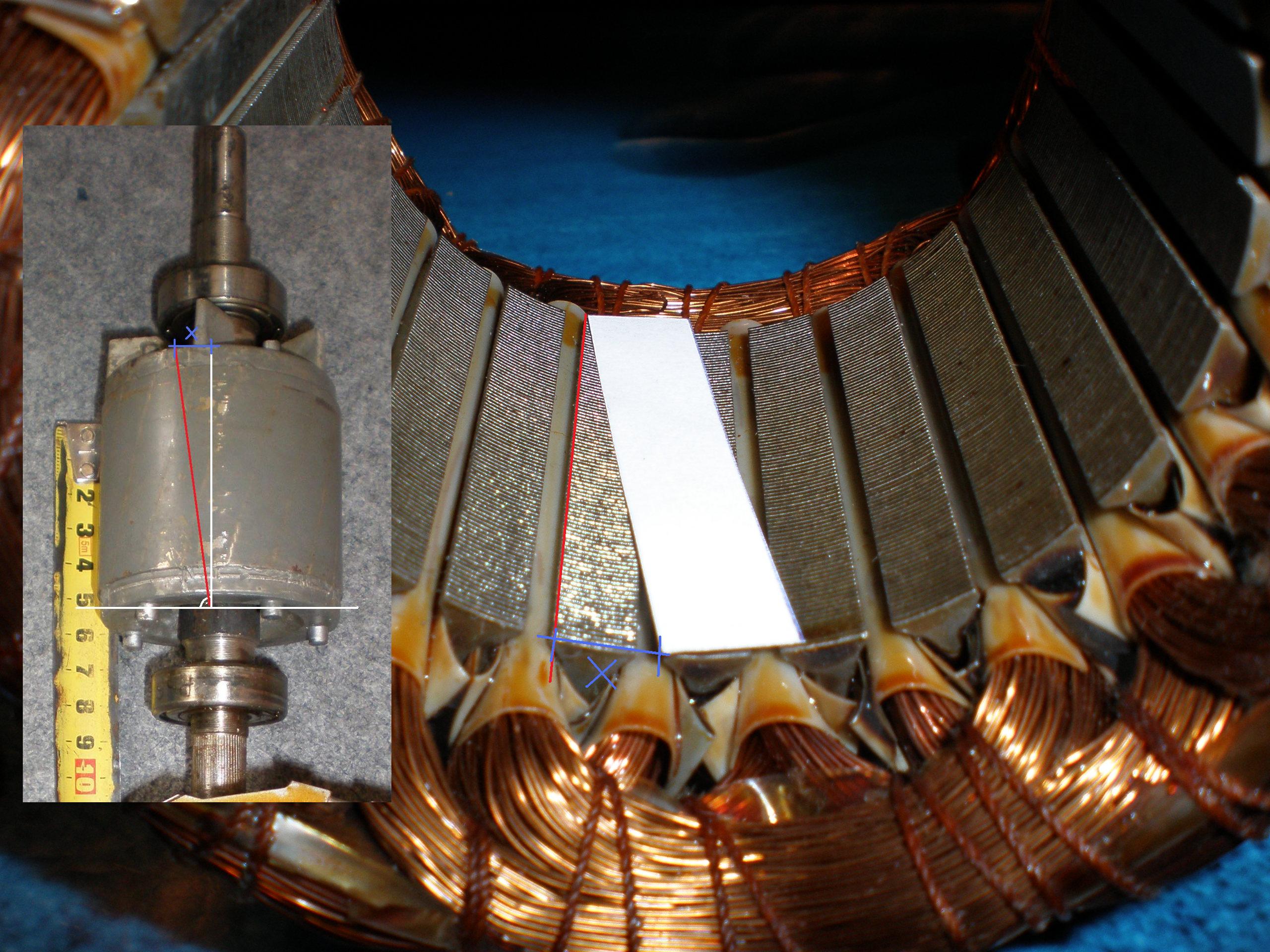

Czyli na zdjęciu poniżej skos jest za duży, powinien być jeden pełny żab, żłobek i cały ząb ?

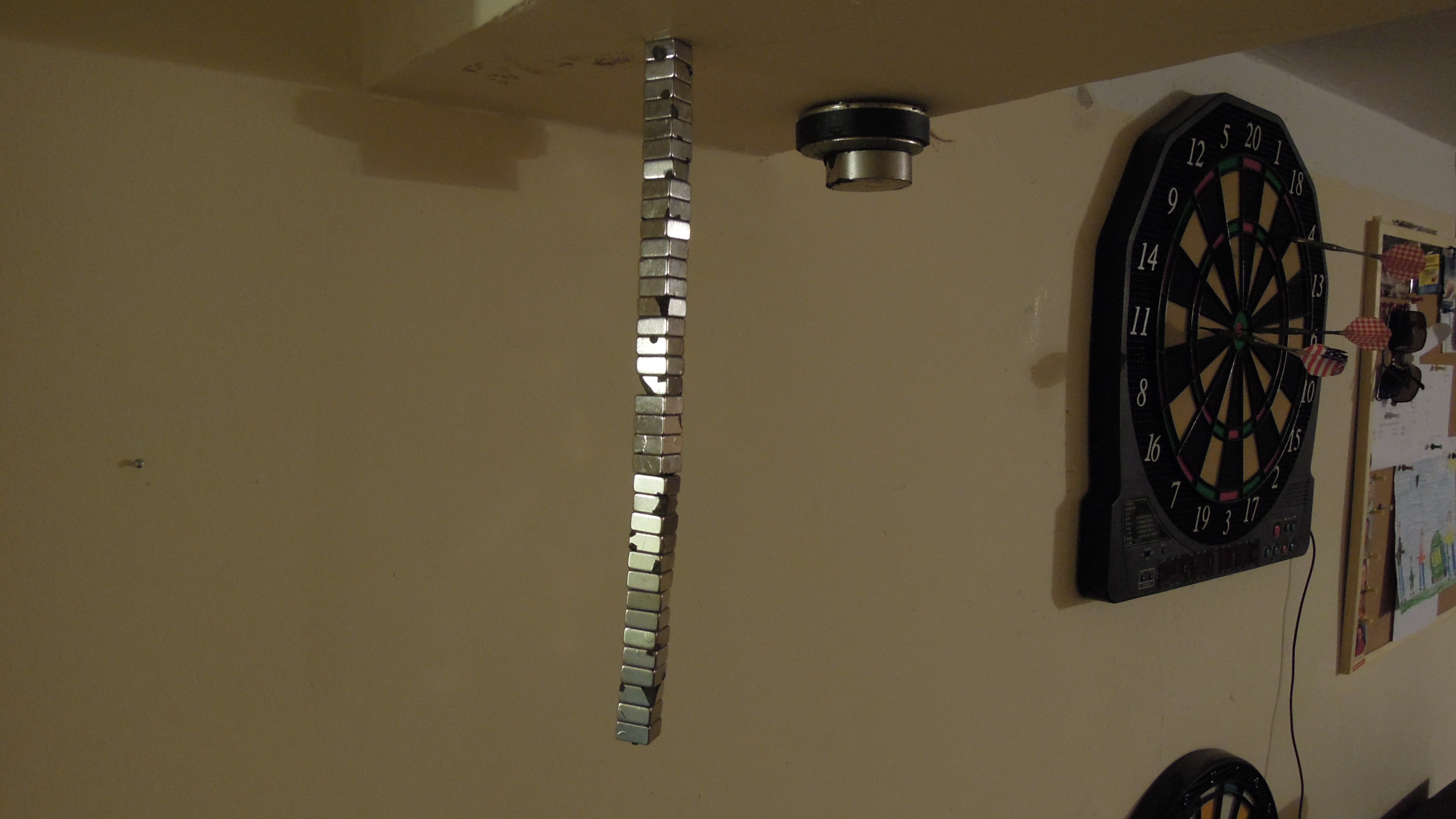

Panowie, wczoraj nastąpił nieoczekiwany zwrot akcji w procesie produkcji prądnicy. Zawitał do mnie kolega na flaszeczkę i razem z trunkiem, zresztą przednim, jako że opowiadałem mu wcześniej iż myślę o popełnieniu prądnicy, przyniósł mi w prezencie oto te 36 szt:
Nie ulega wątpliwości, że trzeba by coś z tym pożytecznego zrobić. Do amerykanki są zdecydowanie za małe. Wymiary - 15mm/15mm/0,7mm. Do prądnicy z silnika już bardziej pasują ale póki ktoś nie poda miarodajnych efektów tego typu prądnicy nie widzę sensu pójścia w tę stronę.

set napisał(a):Czyli na zdjęciu poniżej skos jest za duży, powinien być jeden pełny żab, żłobek i cały ząb ?
Ja bym poeksperymentował,można wkleić dwa bieguny po przeciwnych stronach wirnika i sprawdzić jakie są zaskoki.W ten sposób dobierzesz sobie skos magnesów. ;)
Postprzez set » 26.08.2012, 8:08
Też o tym myślałem chociaż chciałem toczyć wirnik a to nieco komplikuje sprawę
