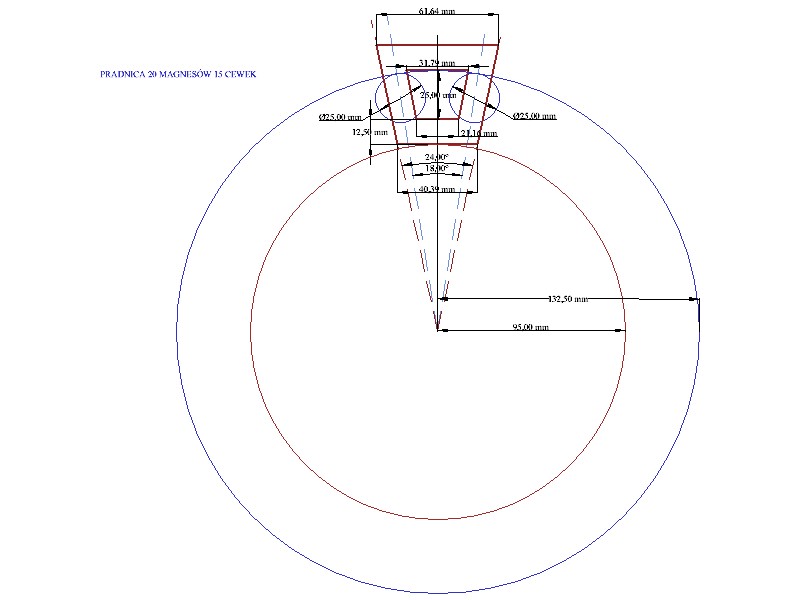

Postprzez kisoft » 23.11.2011, 23:16
Proponuję 20 magnesów na tarczę i dopasować 15 cewek ( najlepiej w kształcie litery V) grubość cewki max 10mm a szerokość boku taka jak magnesu.
Drut nawojowy najlepiej 1mm2 i upchać do oporu( im staranniej to zrobisz tym uzyskasz wyższe napięcie). Grubość tarcz wirnika minimum 3mm. Wymiar cewki musisz dobrać w taki sposób aby dwa sąsiednie magnesy nachodziły na boki cewki maxymalną powierzchnią w tym samym czasie ( w kulminacyjnym momencie).
kiedyś rozrysowałem coś takiego ( grubośc boku 12,5mm)
