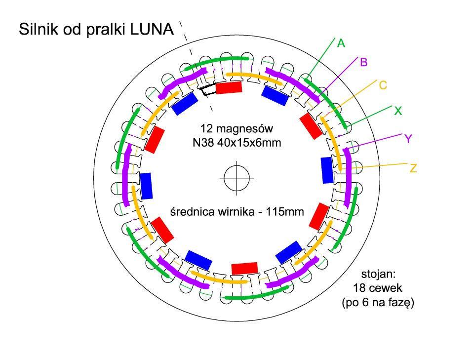

Uzwojenie koniecznie wywalić i przezwoić w paskoku 1/4 ,magnesy trzeba wkleić tak aby ich całkowity skos wynosił dwa zęby i jeden żłobek , a dokładnie ząb, żłobek ,ząb i żłobek uwzględniając przy tym skos stojana więc będzie troszkę trudniej, ale tylko troszkę bo wystarczy od skosu który podałem odjąć skos stojana,wklej jeden biegun i spróbuj jak się obraca,jeśli nie będzie zaczepów to można kleić wszystkie.
Magnesy 15x15x5 N38H powinny zmieścić się w poskoku 1/4 z takim skosem i takie ja bym zastosował,szersze bieguny nie są konieczne i mogą zaszkodzić. Można je wkleić odskokami zachowując wyznaczony skos,nie zbieraj wirnika więcej niż wynosi grubość magnesów bo stracisz na mocy,lepiej zeszlifować same ich ranty po wklejeniu i zalaniu żywicą.

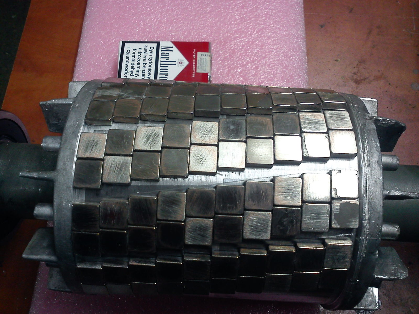

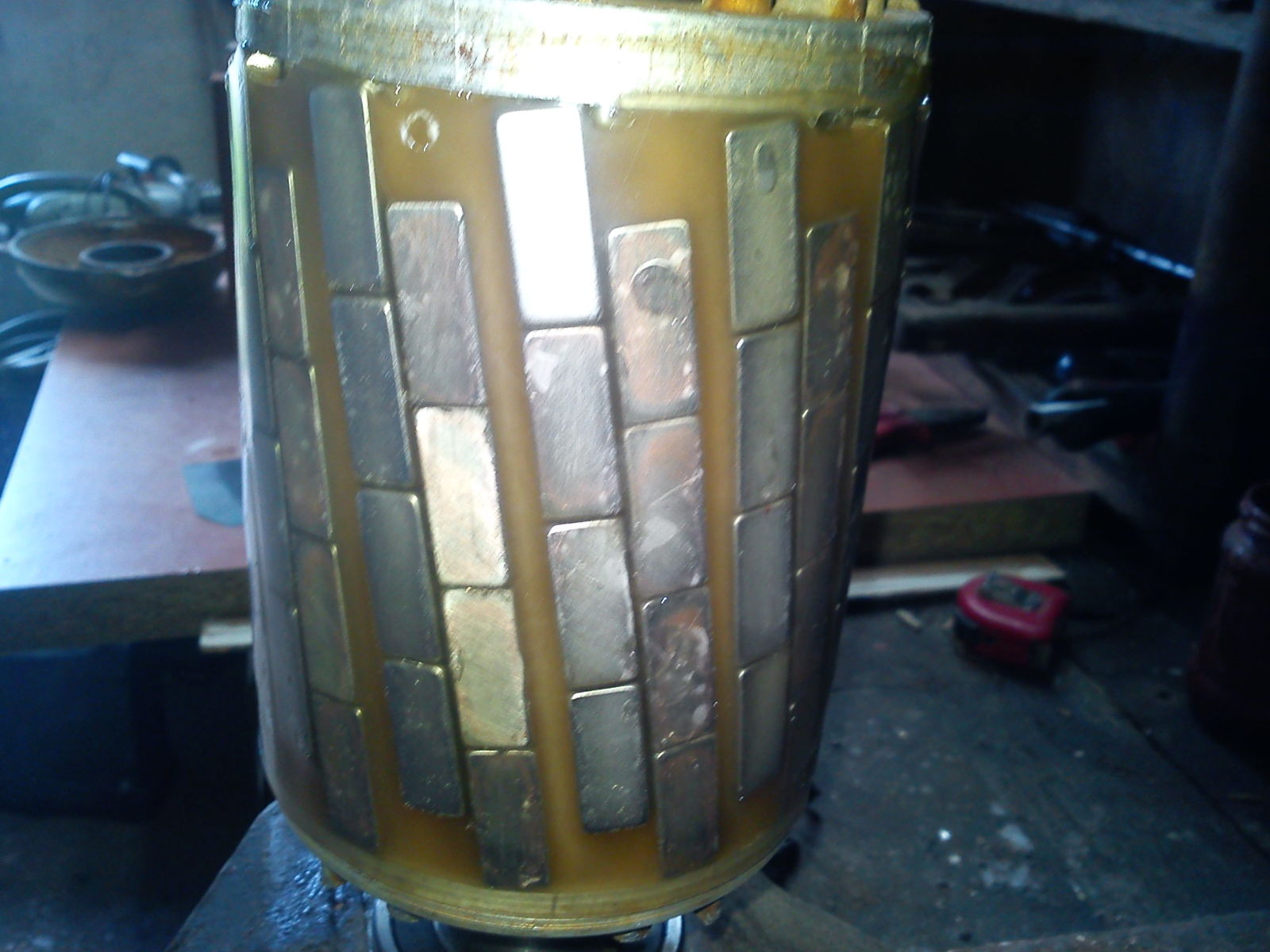

W załącznikach sposoby klejenia magnesów,w obu przypadkach kleiłem z tym samym skosem i zero zaczepów.
tutaj w linii.
taki sposób klejenia magnesów-odskokami
paskok 1/4

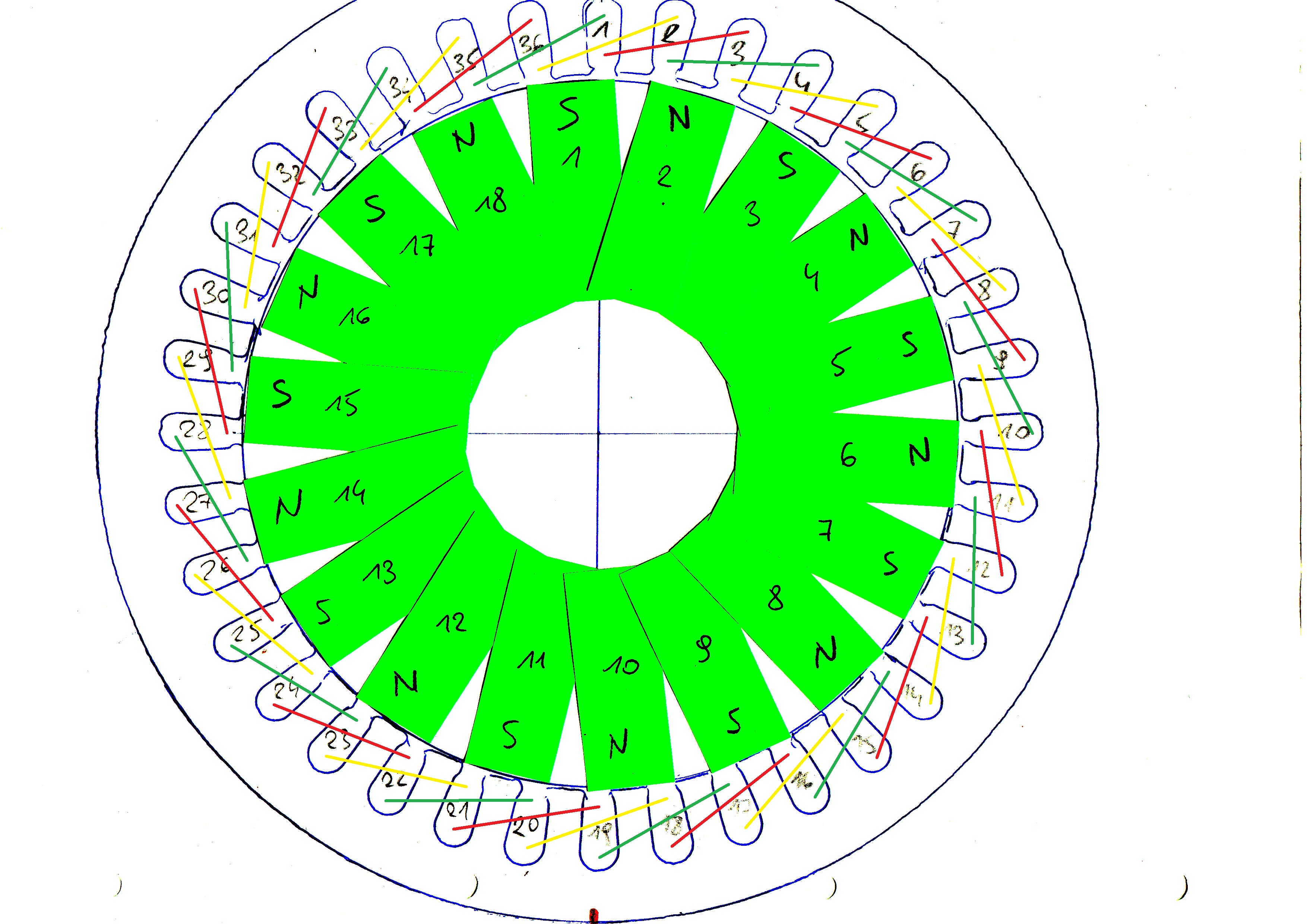

Właśnie poświęciłem trochę czasu ,żeby ewentualnie zwiększyć ilość biegunów /magnesów
Odrysowałem sobie tarczę stojana a raczej plastikową nakładkę która prawie dokładnie odzwierciedla mój stojan.
Próbowałem wrzucić 18 magnesów dla paskoku 1-4 ale co któraś noga cewki trafia na 2 jednakowe bieguny np S.
Dlatego rozrysowałem to samo posiłkując się rysunkiem Bumcysia ale dla paskoku 1-3 .
Wg mnie to dobry układ bo szeroki na 20mm magnes oświetla zawsze 2 złobki.
W takim układzie nie trafia na 2 jednakowe bieguny tą samą cewką.
Sprawdziłem to też na stojanie wkładając kawałki drutów w miejsca cewek. wszystko pasuje.
Wrzucam efekt moich kombinacji. Dobrze byłoby gdyby ktoś jeszcze się wypowiedział.

Jeszcze pytanie do ciebie .. co sądzisz o takim układzie magnesów jak rozrysowałem?
Magnes szerokości 20mm będzie świecił w 2 żłobki jednocześnie a jednocześnie zmieści się pomiędzy nogami cewki.
Węższy.. np 15mm nie obejmie obu żłobków. Zaś magnes 10mm szerokości bedzie miał szerokość nadbiegunnika i zaświeci w jeden żłobek.
Na moim rysunku szerokości magnesów to dokładnie 20 mm i dokładnie jak na rysunku wygląda to w realu.

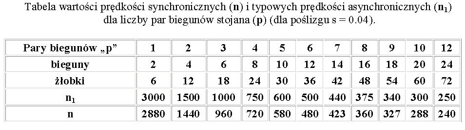

Z ilością biegunów nic nie kombinuj, trzymaj się tabeli z załącznika. Co do szerokości biegunów ,jeśli zdecydujesz że prądnica ma mieć paskok 1/4 czuli tradycyjnie to po wyznaczeniu skosu o którym mówiłem muszą się one zmieścić w oku cewki.
Jeśli metoda Bumcysia ,to powinno się zastosować magnesy o szerokości na dwa zęby i jeden żłobek ale głowy nie dam i zostawiam tutaj pole do popisu Koledze Bumcysiowi. bo on już taką robił. :)

W moim przypadku szerokość 2 zębów i żłobka to jakieś 24mm... dlatego własnie chce zastosowac magnesy 20mm.
wydaje mi się ,że szersze będa za bardzo odstawać. ewentualnie moge zastosować 2 szt po 12mm na szerokośc ale wtedy ledwie zmieszczę sie w oku.
Co do ilości magnesów to pomyślałem w ten sposób żeby nie było 1/3 pustego wirnika ,a dodatkowo da to o 50% częstsze zmiany biegunów więc chyba lepiej.
Na innym forum(zapewne znasz) ktoś własnie przerabiał silnik z fabrycznym skośnym stojanem i kleił magnesy prosto. oczywiście nie ma reguły na to.
TOMMASZ możesz mi wytłumaczyć czy to dobrze czy źle jeśli na dwie nogi cewki trafiają jednocześnie 2 różne bieguny magnesów?
Jeśli nie ty .. To moze ktoś inny jest w stanie to wyklarować.Ja myślalem ze to bardzo dobrze i dlatego tak rozrysowałem stojan. ale naszły mnie wątpliwości.

Ja nigdy nie stosuję magnesów o długości całego stojana,bo nie dość że odstają to ni jak je przykleić, nie przylegają dobrze do krzywizny wirnika.
Dostępne są różne rozmiary magnesów , 15x15x5 - 10x10x5 - 12,5x12,5x5 - 20x20x5 - 10x25x5 itd. Jest więcej roboty ze szlifowaniem i klejeniem ale efekty są lepsze.
