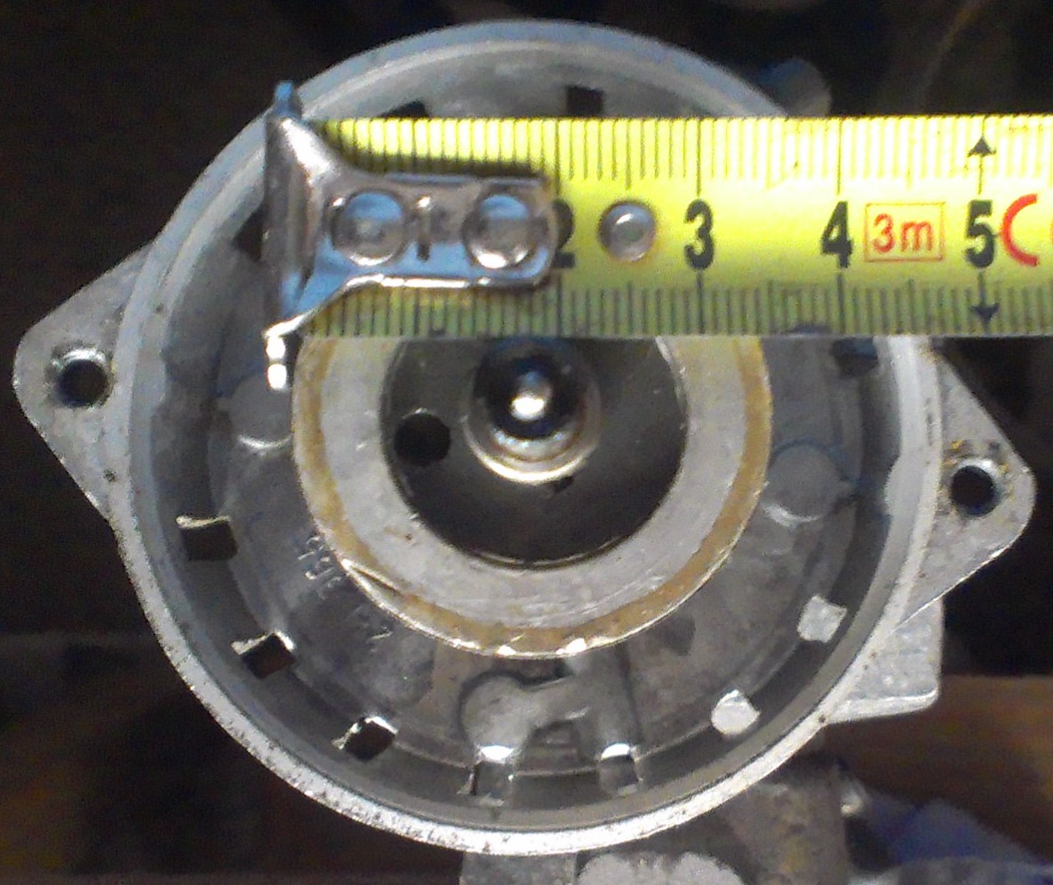

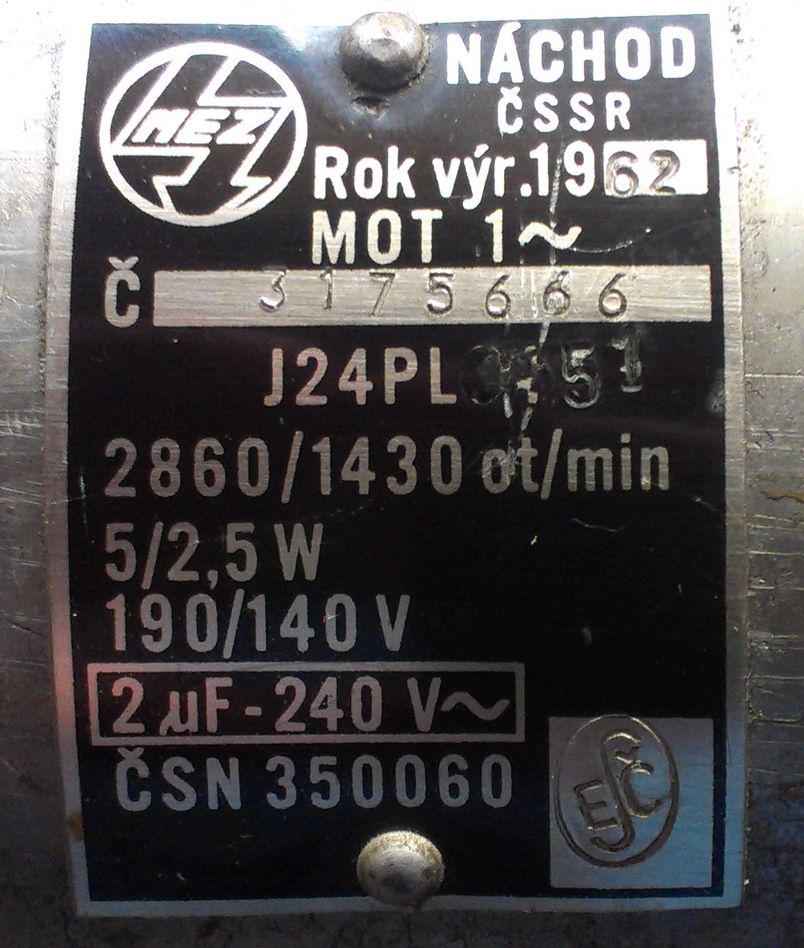

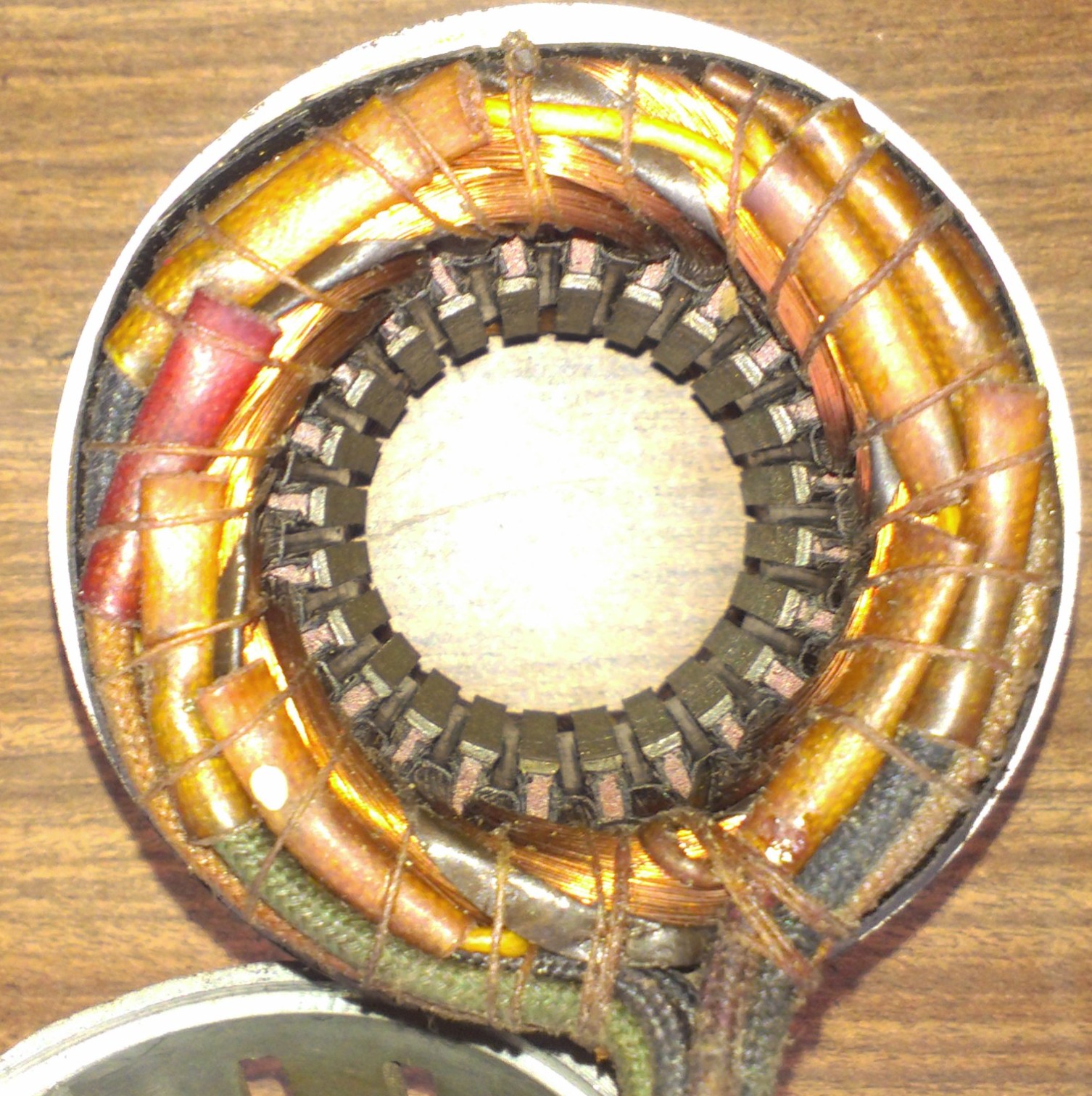

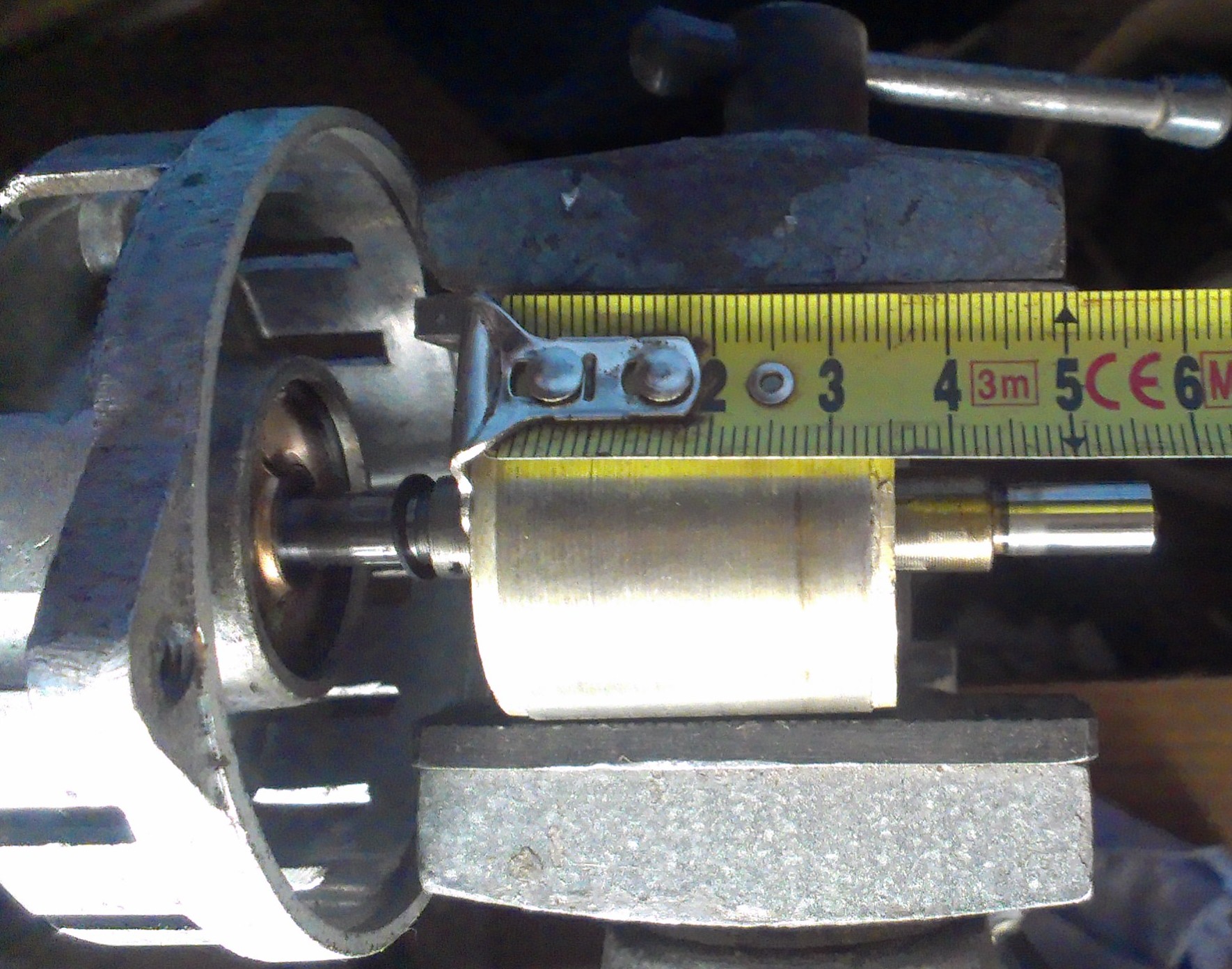

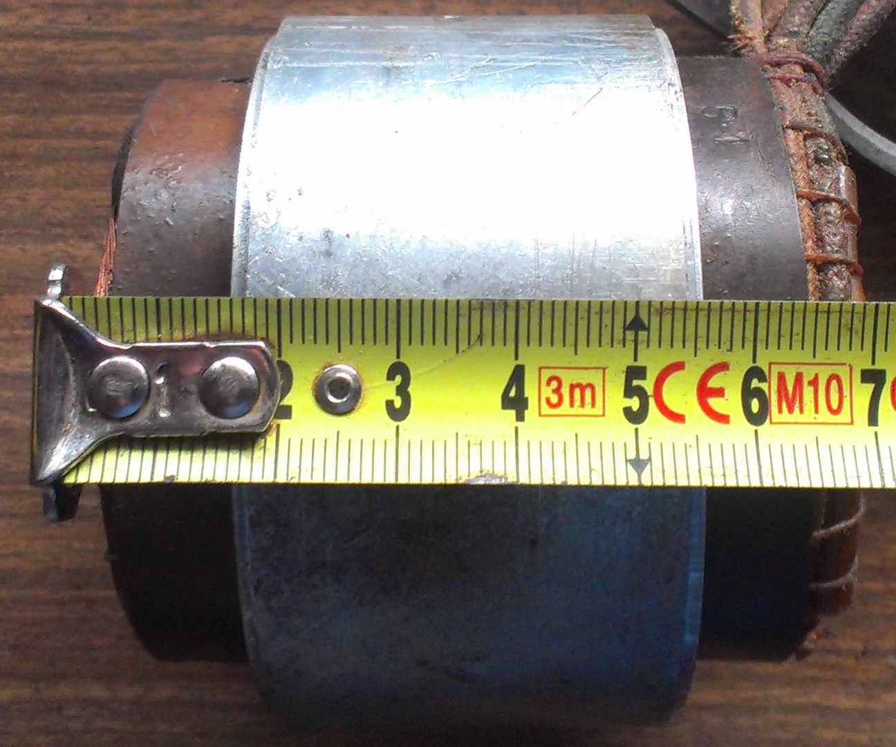

Trochę inny kaliber. Na zdjęciach stary silnik z magnetofonu szpulowego marki Tesla, rocznik 1962. Stojan ma 24 żłobki, ale niestety na razie nie wiem, jak głębokie. Może ktoś bawił się z takimi maleństwami i podpowie, jaki maksymalny przekrój drutu należałoby dobrać, żeby uzyskać sporą moc ?
tabliczka znamionowa
żłobki
długość wirnika
średnica wirnika
stojan i cewki

Post wyżej dokładnie napisałem ,że silnik z 24 złobkami się nie nadaje ,a ty nie tylko chcesz go wykorzystać ale jeszcze wyciągnąć z niego sporą moc.
To se ne uda pane Havranek.... chyba że tą prądnicę rozkręcisz do 10 tys obrotów co jest nierealne.Nie jestem ekspertem ale z mojej strony stanowczo odradzam.
Tak na maryginesie ... jakiej mocy sie spodziewasz z silnika który maksymalnie moze dac z siebie 2,5W ? czy jest sens robić pradnicę o mocy 1W ?(jeden watt)
