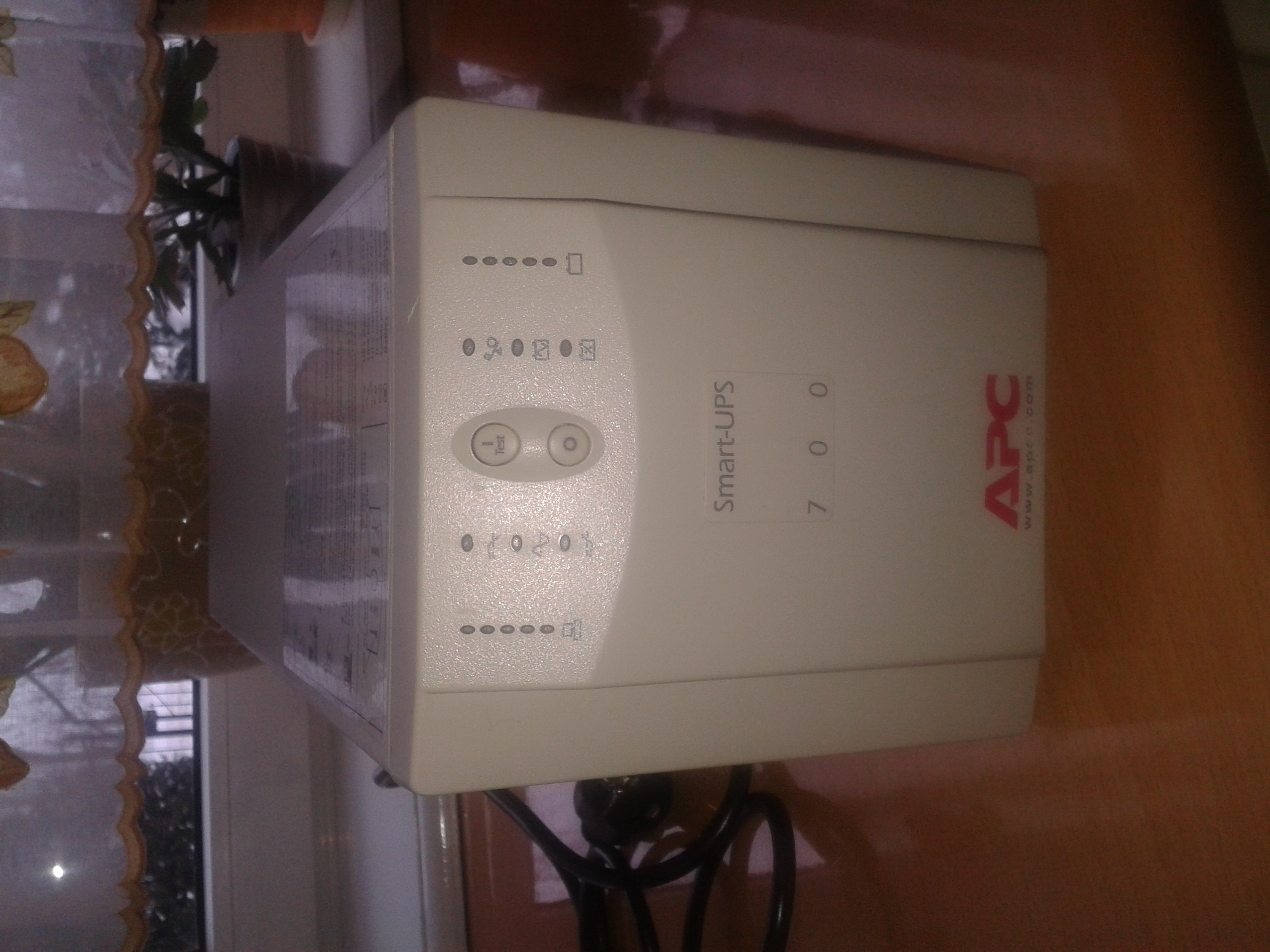

Właśnie dotarł do mnie wczoraj UPS APC Smart 700, jestem pod wrażeniem jego stanu technicznego (wizualnie). Nie podłączałem go jeszcze pod akumulatory, więc nie wiem jak będzie działał. Muszę zrobić wyprowadzenie przewodów na zewnątrz UPS-a. Zaglądałem do środka i tam są przewody może 3mm. Czy takie nie będą za cienkie pod akumulatory 24V 100Ah? Chcę wyprowadzić przewody z przodu panela w dolnej części pod napisem APC, wystarczyłoby wywiercić dwa otwory 5mm i będzie bardzo estetycznie. Mam jeszcze pytanie. Czy UPS bez podłączonych akumulatorów powinien działać, to znaczy, czy po podłączeniu do sieci winna palić się jakaś kontrolka, bo przy moim jak nacisnąłem przycisk test, to na chwilkę błysnęła jakaś czerwona kontrolka i dalej nic się nie dzieje. Czy dopiero po podłączeniu akumulatorów UPS zaczyna działać. To mój pierwszy UPS i nie wiem jak powinien reagować po podłączeniu do sieci bez akumulatorów. Tak wygląda ;)
Postprzez TOMMASZ » 25.01.2013, 23:09
Kablami się nie przejmuj,producent wie co robi.Z reguły UPS powinien być podpięty do aku zanim puścisz sieć,bo inaczej może się uszkodzić. :(
Mam nadzieję że ten przetrzymał.
Postprzez Bumcyś » 26.01.2013, 0:00
Witaj TOMMASZ
Nie strasz mnie, APC to inteligentna maszyna, ponoć nie da sobie krzywdy zrobić. Dlatego nie reaguje bo mu czegoś brakuje, to znaczy akumulatorów :D
Postprzez TOMMASZ » 26.01.2013, 0:26
No hej Bumcyś,czytałem to kiedyś na inny forum ale ile w tym prawdy?.Jednak ja wolałem podpiąć aku zanim podłączyłem do sieci. :)
A upsik fajny,jak nowy. :)
Postprzez Bumcyś » 26.01.2013, 23:08
TOMMASZ Dokładnie tak jest. Sam jestem pod wrażeniem stanu tego UPSa. Używany, ale bardzo zadbany, ma tylko jedna rysę na obudowie i z boku lekki prawie niewidoczne wgięcie. Przesyłka była znakomicie zabezpieczona. Teraz nie mam zbytnio czasu (mały remont w domu), ale jak tylko się z tym uporam, to podłącze do UPSika baterię i zrobię test. Oczywiście dam znać o wynikach.
