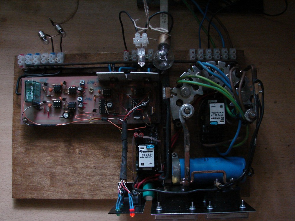

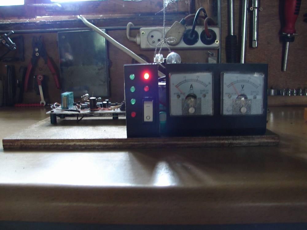

Wykorzystując schematy z tego tematu wykonałem sterowanie wiatrakiem (12V). Układ składa się z:
1. Mostek prostownicy z prądnicy samochodowej
2. regulator ładowania (2 szt - załączają obciążenie stopniowo)
3. Zatrzask
Dodatkowo zainstalowałem dwa przekaźniki (jeden załącza się przy około 18V - na razie jeszcze nie zamontowałem akumulatorów i przy niskim obciążeniu i dużym wietrze przekaźnik załącz znaczne obciążenie jest również zabezpieczeniem w przypadku uszkodzenia elektroniki)
drugi sterowany ręcznie przed mostkiem załącza obciążenie - tak dla bezpieczeństwa przy uszkodzeniu mostka mam możliwość załączenia obciążenia bezpośrednio pod prądnicę.
