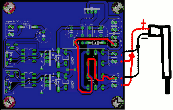

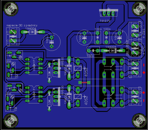

Nic nie trzeba zmieniać przy siłowniku - tylko podłączyć zgodnie ze schematem jeśli siłownik ma dwie pary wejść..
Mała poprawka bo niestety nie obyło się bez błędów (zamieniłem wyjścia i układ działałby odwrotnie):
...pozostaje tylko problem podłączenie siłownika posiadającego jedna parę przewodów do w/w układu.
...wydaje mi się, że wystarczy w takim przypadku podłączyć tak:

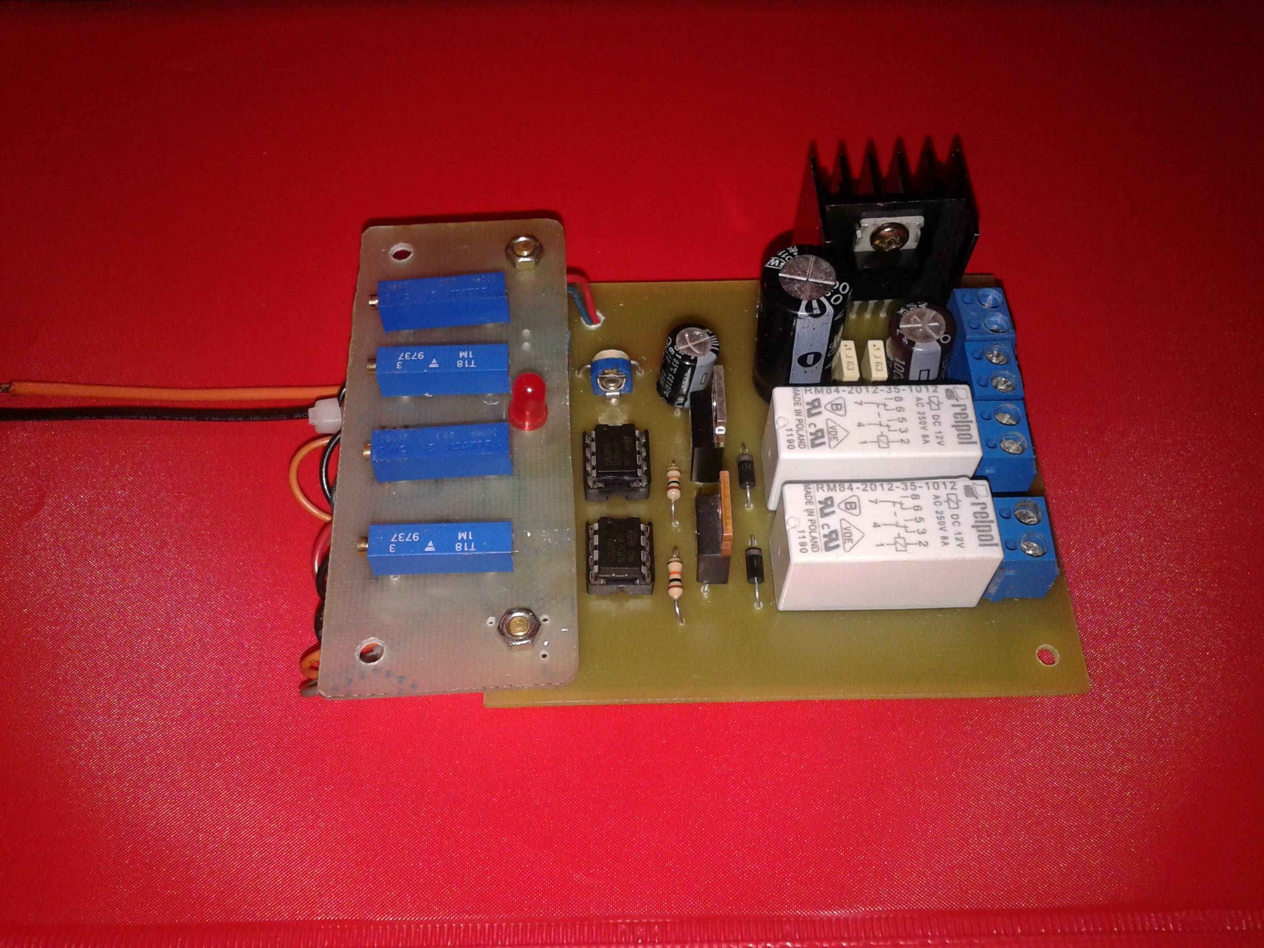

Witam kolegów
Układ poprawiony i dokończony. Wymieniłem przekaźniki na RM 84, dodałem dzielnik, diodę sygnalizującą pracę układu. Układ podłączyłem do zasilania. Nic nie wystrzeliło, nie dymiło ;) , nic się nie grzeje. Do prądnicy nie podłączałem bo u mnie drugi tydzień bez wiatru :evil:. Muszę się podłączyć z układem do jakiegoś zasilacza regulowanego, bo inaczej go nie wyskaluje. Waldek, co do podłączenia siłownika, to myślałem tak samo jak Ty. Musi w ten sposób zadziałać, bo oba przekaźniki raczej nigdy nie będą działać w tym samym czasie. Jeśli napięcie z prądnicy przekroczy wyznaczoną wartość, to zadziała PR1 (prawe obroty), siłownik złoży ogon (w tym czasie PR2 nie pracuje). Gdy napięcie spadnie do dozwolonego, zadziała PR2 (lewe obroty), siłownik nastawi wiatrak do wiatru. Chyba tak to ma działać. Dołączam foto układu już poprawionego.

Postprzez Waldemar Pachoł » 22.11.2012, 23:27
Nie jest możliwe aby dwa przekaźniki były w jednym czasie załączone. Natomiast gdyby taka (niemożliwa) sytuacja się wydarzyła to nic się nie stanie, bo napięcie musi przechodzi przez dwa na raz, więc dołączenie drugiego spowoduje odcięcie prądu.

Postprzez Bumcyś » 30.11.2012, 21:10
Mam mały problem z wyskalowaniem układu, a mianowicie, po podłączeniu do zasilania układ działa, słychać załączenie cewek styczników, ale gdy na wejściu napięcia z prądnicy podaje prąd (12-30VDC), na wyjściach zasilania siłownika ogona nie pojawia się napięcie? Regulacja potencjometrami nie przynosi efektu, nie wiem co się dzieje? :shock:
Postprzez Waldemar Pachoł » 30.11.2012, 21:33
Trzeba sprawdzić jakie napięcia są na wejściach komparatorów (nóżki 2 i 3). Jeśli napięcie na 3 będzie większe niż na 2 to na 6 będzie stan wysoki - czyli przekaźnik włączony.
Postprzez Bumcyś » 01.12.2012, 0:12
Po podłączeniu zasilania do układu z akumulatora na wejściach komparatorów były takie napięcia: 1 ten na dole nóżka 2-5,28V, nóżka 3-0,63V, nóżka 6-1,9V, nóżka 7- 9,8V na drugim ten przy dzielniku: nóżka 2-0,1V nóżka 3-5,5V nóżka 6-9,0V, nóżka 7-9,8V, co jakiś czas było słychać stukanie któregoś z przekaźników. Poza tym nic się nie działo. Na wyjściach zasilania siłownika - 0V? :mrgreen:
Postprzez kisoft » 01.12.2012, 9:40
Witam Bumcyś może własnie oba przekaźniki są załaczone , piszesz że stukają ale nie wiesz który dla regulacji najlepiej podlutuj sobie diody led ( oczywiście led szeregowo z opornikiem 0,5 do 1k oma ) tak z góry może pod diodę zabespieczającą przekażnik i wtedy będziesz wiedział który przekaźnik jest załaczony. Jezeli oba są załączone to tak jak napisał wcześniej Waldek może być przerwa w obwodzie . Musisz i tak wykonać zasilacz najlepiej na szesciu diodach i wszystko podłączyć pod prądnicę ( albo jakieś trafo dla testów).
Postprzez Waldemar Pachoł » 01.12.2012, 10:08
Bumcyś: Aby wyregulować układ należy dysponować zasilaczem regulowanym.
Bumcyś napisał(a):1 ten na dole nóżka 2-5,28V, nóżka 3-0,63V, nóżka 6-1,9V, nóżka 7- 9,8V na drugim ten przy dzielniku: nóżka 2-0,1V nóżka 3-5,5V nóżka 6-9,0V, nóżka 7-9,8V, co jakiś czas było słychać stukanie któregoś z przekaźników.
Wynika z tego, że oba są włączone - dlatego na wyjściu przekaźników brak napięcia.

Postprzez Bumcyś » 11.12.2012, 3:29
Dzisiaj dotarł zasilacz. Zrobiłem obudowę, dodałem trafo z wyjściami na 12v i 30v. Wszystko śmiga, ale niestety układ sterowania ogona nie reaguje w ogóle na regulację potencjometrami. Wymieniłem je na 3296 i nadal nic :shock: Po podaniu napięcia na wejście z prądnicy w zakresie od 12v do 28,5v nic się nie działo. Gdy ruszyłem lekko dzielnik ten za wejściem napięcia z prądnicy, to jeden z przekaźników wyłączył się, ale na żadnym z wyjść nie było napięcia do silnika siłownika. Wcześniej oba przekaźniki były załączone, ale nawet, gdy jeden nie miał zasilania, to na żadnym z wyjść nie było prądu. Nie mam pojęcia co jest nie tak :mrgreen:
Postprzez Waldemar Pachoł » 11.12.2012, 10:16
Dzielnik na wejściu jest po to by układ pracował z prądnicami o szerokich zakresach napięć.
Jeśli to prądnica 12V to dzielnik powinien być skręcony na zero.
Skręć na zero - powinno pomóc. Jeśli nie, prześlij do mnie - chętnie się pobawię.
Postprzez kisoft » 11.12.2012, 21:17
Witaj BUMCYŚ , musisz do regulacji podejśc spokojnie ,pierwszy regulujesz przekaźnik który ma być stale załączony powiedzmy od zera do 30V ( albo 29,5 V) po przekroczeniu tego napięcia przekaźnik puszcza ( i tu musisz od razu drugim potencjometrem utawić histerezę czyli różnicę pomiędzy progiem załanczania a wyłanczania) po przekroczeniu 30v drugi przekaźnik musi zaskoczyc i tu też od razu regulujesz histerezę i to wszystko. Te 30V to oczywiście tak dla przykładu.
Postprzez Bumcyś » 11.12.2012, 22:46
