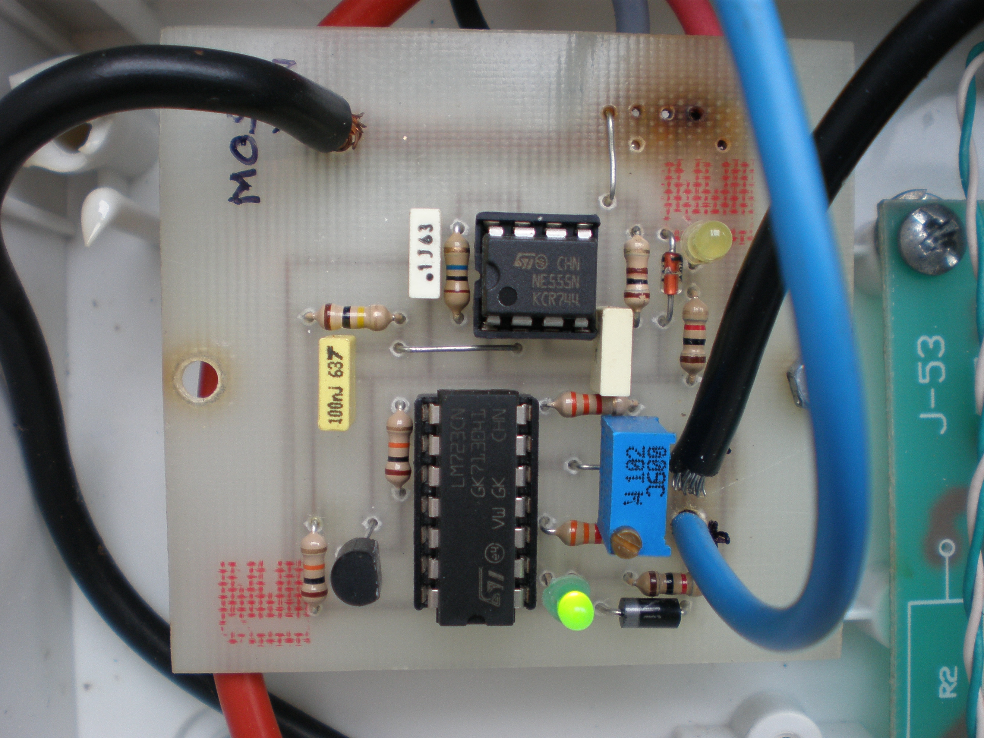

Postprzez lebster49 » 16.09.2010, 21:36
Witam wszystkich, wykonałem regulator ładowania na 12V według schematu pana Waldemara Pachoł (zmianie uległ jedynie IRFZ40 na IRFZ44 ponieważ tego pierwszego nie było w sklepie) ale mam z nim pewien problem i nie wiem jak go rozwiązać :? .
Kiedy podłączam wykonany regulator ładowania do zasilacza 12,70V to wszystko działa bardzo dobrze :D .
Jednak gdy podłączę regulator do akumulatora (pod który podłączyłem wiatrak przez mostki prostownicze) i ustawię na potencjometrze np. taką wartość, że przy 13,50V włączy się obciążenie w postaci żarówki samochodowej 60W to już ta żarówka się nie wyłączy :( .
Jeżeli wie ktoś co może być przyczyną takiego stanu rzeczy to bardzo bym prosił o pomoc.
Czy przyczyną tego może być zmiana IRFZ40 na IRFZ44?
Czy może trzeba przyjąć wartości oporników i kondensatora z rysunku płytki?

Postprzez Maciek » 17.09.2010, 13:11
Ja mam taki sam regulator i w pewien wietrzny dzień gdzie częstotliwość załączania regulatora była dość duża załączył obciążenie i... rozładował akumulator do zera (dobrze że był stary) wymieniłem masfet na nowy już nie ryzykowałem i nie kombinowałem i odpukać jest ok. Możliwe że akurat trafiłeś na jakąś trefną partie. Ale to tylko sugestia. Równie dobrze problem może leżeć w innym miejscu.

Postprzez lebster49 » 25.09.2010, 21:40
Witam wszystkich, czy mógłbym prosić o wrzucenie zdjęcia wykonanego i działającego regulatora ładowania 12V :) .
Wykonałem już chyba trzeci regulator i nadal nie działa poprawnie, wszystko wykonane według rysunku płytki.
-po podłączeniu do akumulatora obie diody świecą cały czas chociaż napięcie na potencjometrze jest mniejsze niż na LM723 (7,05V).
Czy wie ktoś co się dzieje że regulator nie działa poprawnie???

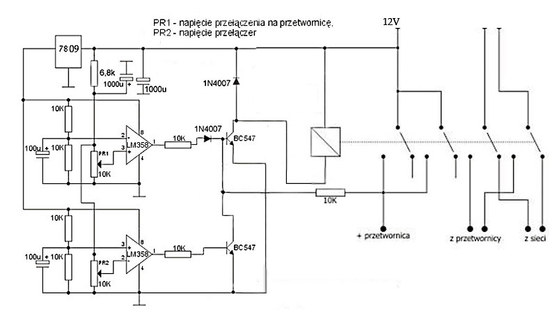

Postprzez maxiu92 » 15.10.2010, 11:25
Witam. Mam pytanie, czy ktoś mógłby wstawić schematy od strony ścieżek i elementów sterownika o takim schemacie:
maxiu92
Dołączył(a): 15.10.2010, 11:12
Elektronika do elektrowni wiatrowej
Postprzez maxiu92 » 15.10.2010, 11:28
i jakie przekaźniki zastosować :roll:

Postprzez Waldemar Pachoł » 19.10.2010, 23:12
lebster49: Układ działa niezależnie czy wykonasz go w wersji z elementami opisu płytki czy schematu. Jeśli się nie wyłącza, to oznacza niepoprawnie wlutowane lub uszkodzone elementy dołączone do NE555 (rezystory, kondensatory) które odpowiedzialne są za długość załączenia układu (około 1.1sek.) lub sam uszkodzony układ NE555.
Układ sam nie może rozładować akumulatora - no chyba, że zostawimy go na baaaaaardzo długi okres. Dioda LED również pobiera prąd - niewielki, ale pobiera.
Układ shutregulatora działa od razu. Trzeba tylko wyregulować moment jego załączenia. Drugi układ - przełącznika/zatrzasku wykonać jest łatwo - ustawienie już takie proste nie jest z uwagi na konieczność oddzielnego(!) ustawiania toru -najpierw włączającego potem wyłączającego. Proponuję modyfikację Kolegi kubuspucharek, gdzie owa konieczność nie występuje (uruchamiamy i regulujemy progi w dowolnej kolejności).
Re: Elektronika do elektrowni wiatrowej
Postprzez kubuspucharek » 22.10.2010, 23:18
Zgodnie z tym co napisał kolega Waldek powinno to wyglądać tak
