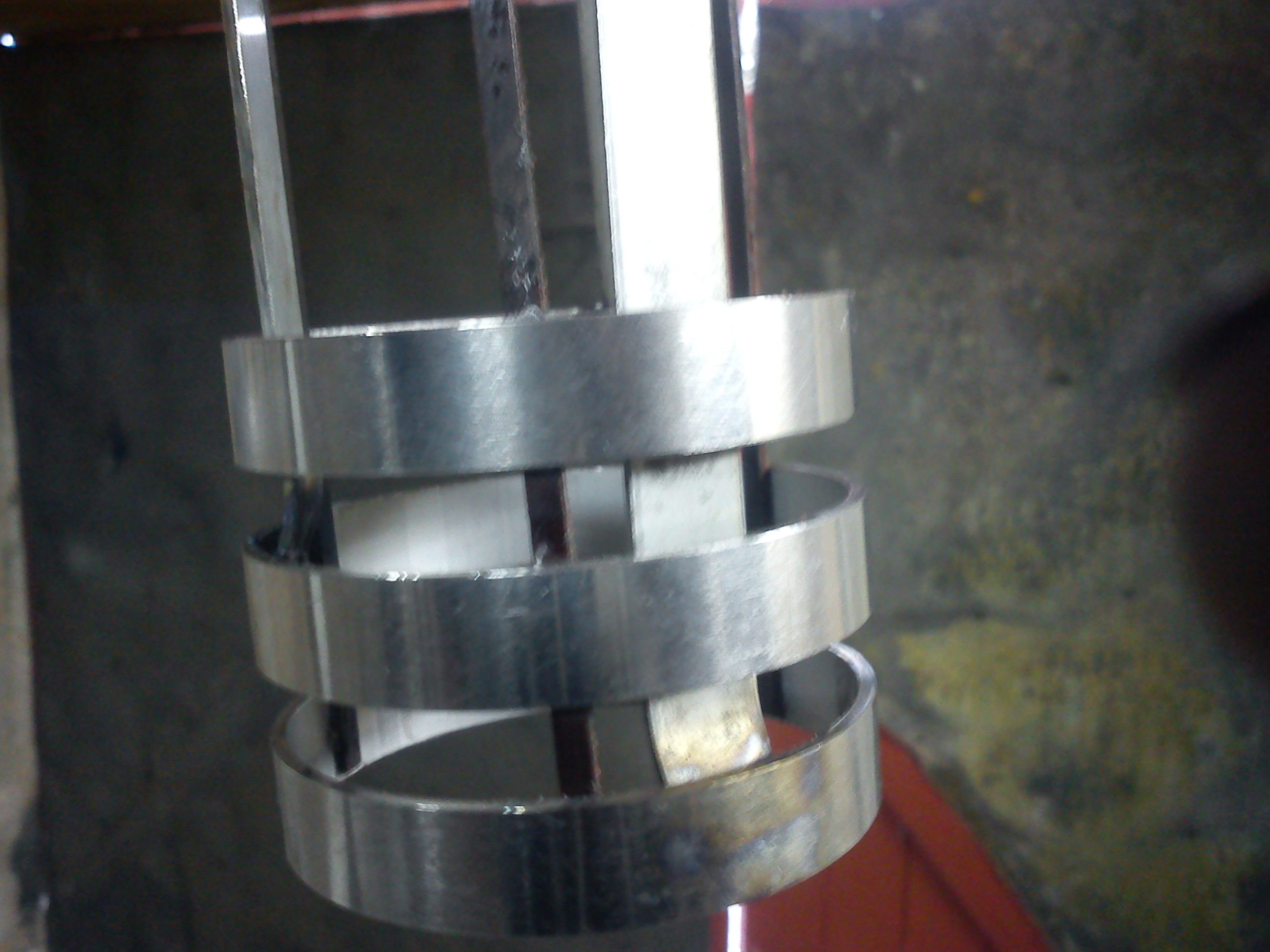

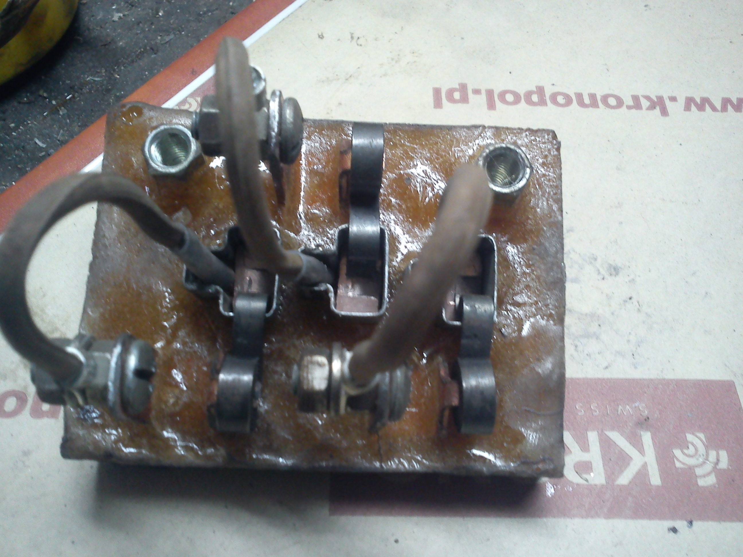

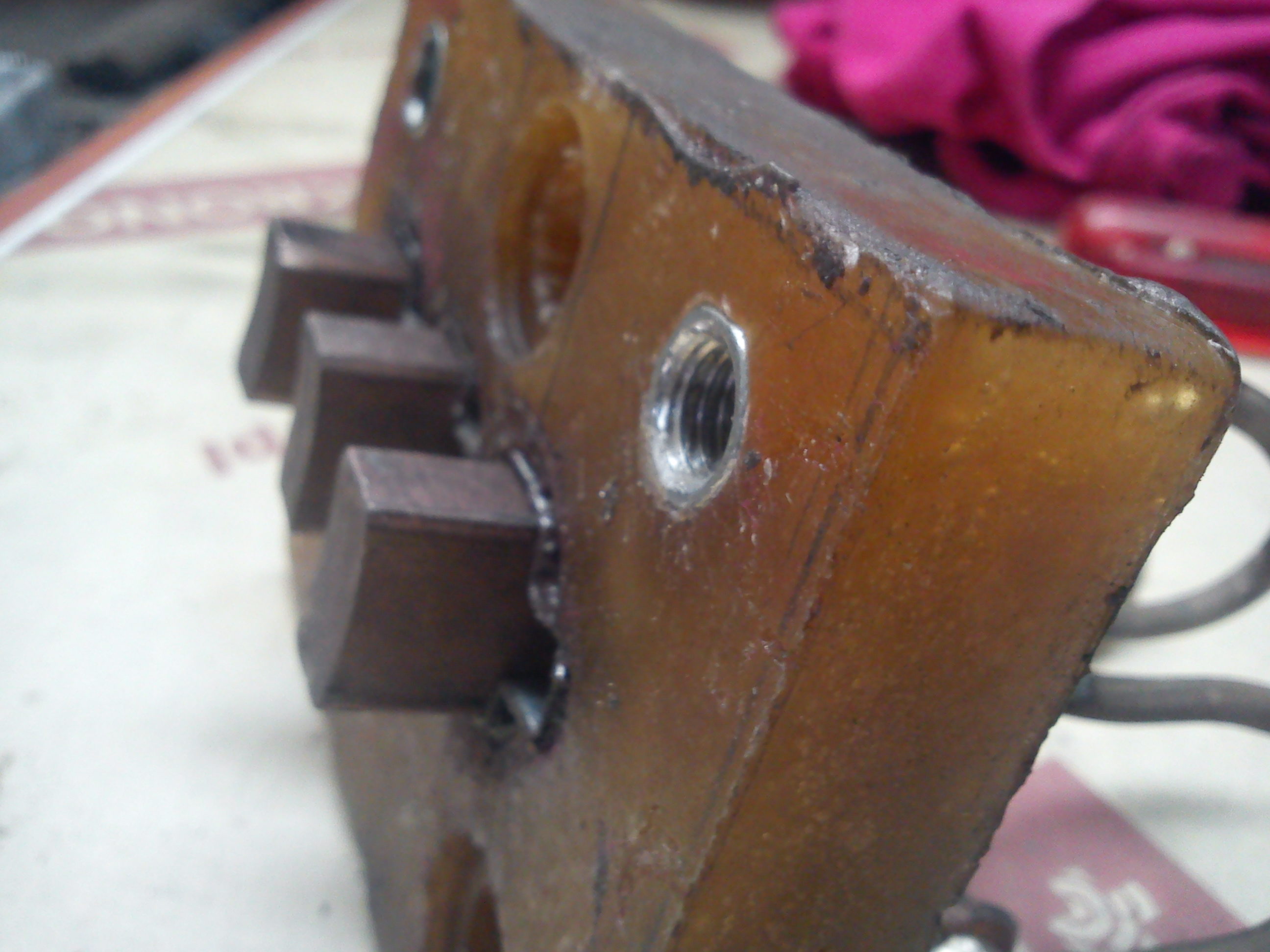

Ja miałem ostatnio inny problem,nawalił mi komutator z miedzi który przekazywał prąd z prądnicy poprzez szczotki do sterowni.Pierścienie miedziane tak się zjechały że szczotki robiły zwarcia,prąd z ponad 20A spadał do zera i po chwili wskakiwał znowu na ponad 20A.UPS i sterownik zaczęły wariować,sterownik nie trzymał zadanych ustawień i robił co chciał a UPS się wyłączał. Niestety nie obeszło się bez demontażu całości i dorobienia nowego komutatora i szczotko trzymacza.Teraz komutator jest zrobiony z pierścieni z rury nierdzewnej,która nie koroduje,nie śniedzieje jak miedź bez izolacji,dobrze przewodzi prąd i co ważne nie ściera się bo jest strasznie twarda.Szczotko trzymacz jest oparty na szczotkach rozrusznika o wymiarach 9x16x25.5, prowadniczki szczotek musiałem dorobić sam,ale sprężynki i mocowanie sprężynek miałem z rozrusznika.Teraz się nie martwię,no i co ważne,mogę sobie szybciutko wymienić każdą szczotkę.

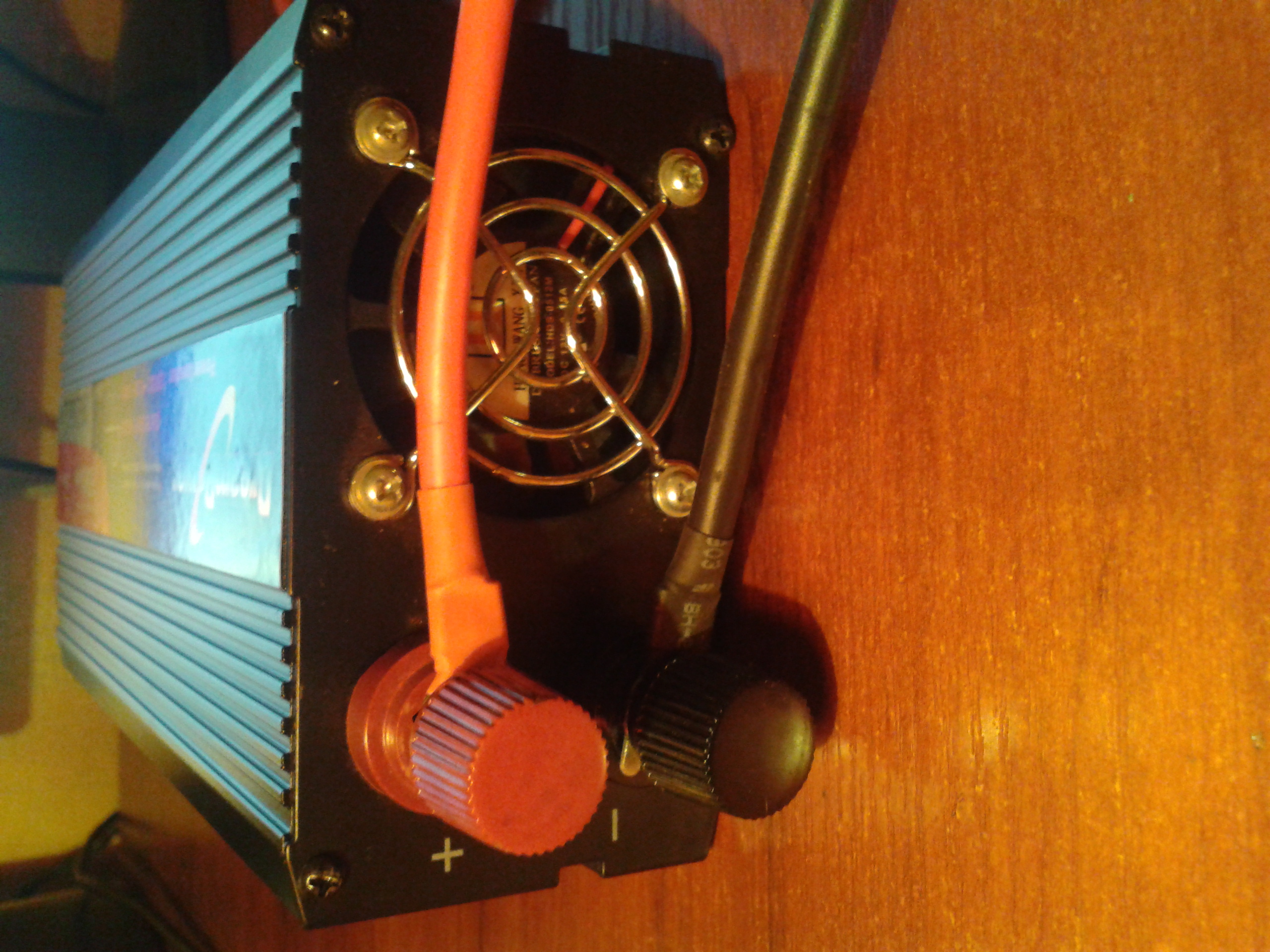

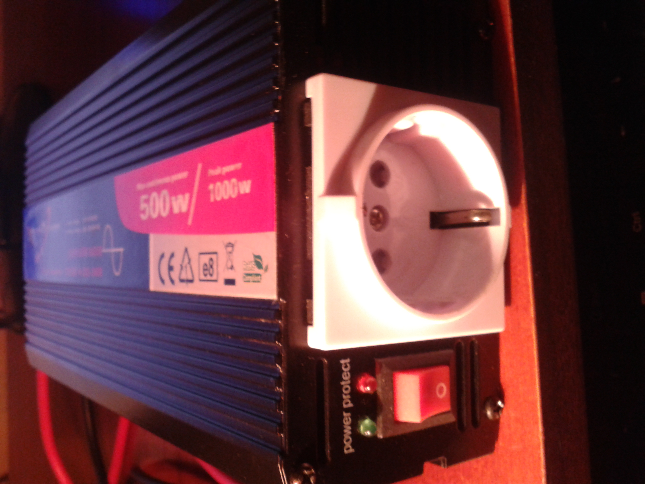

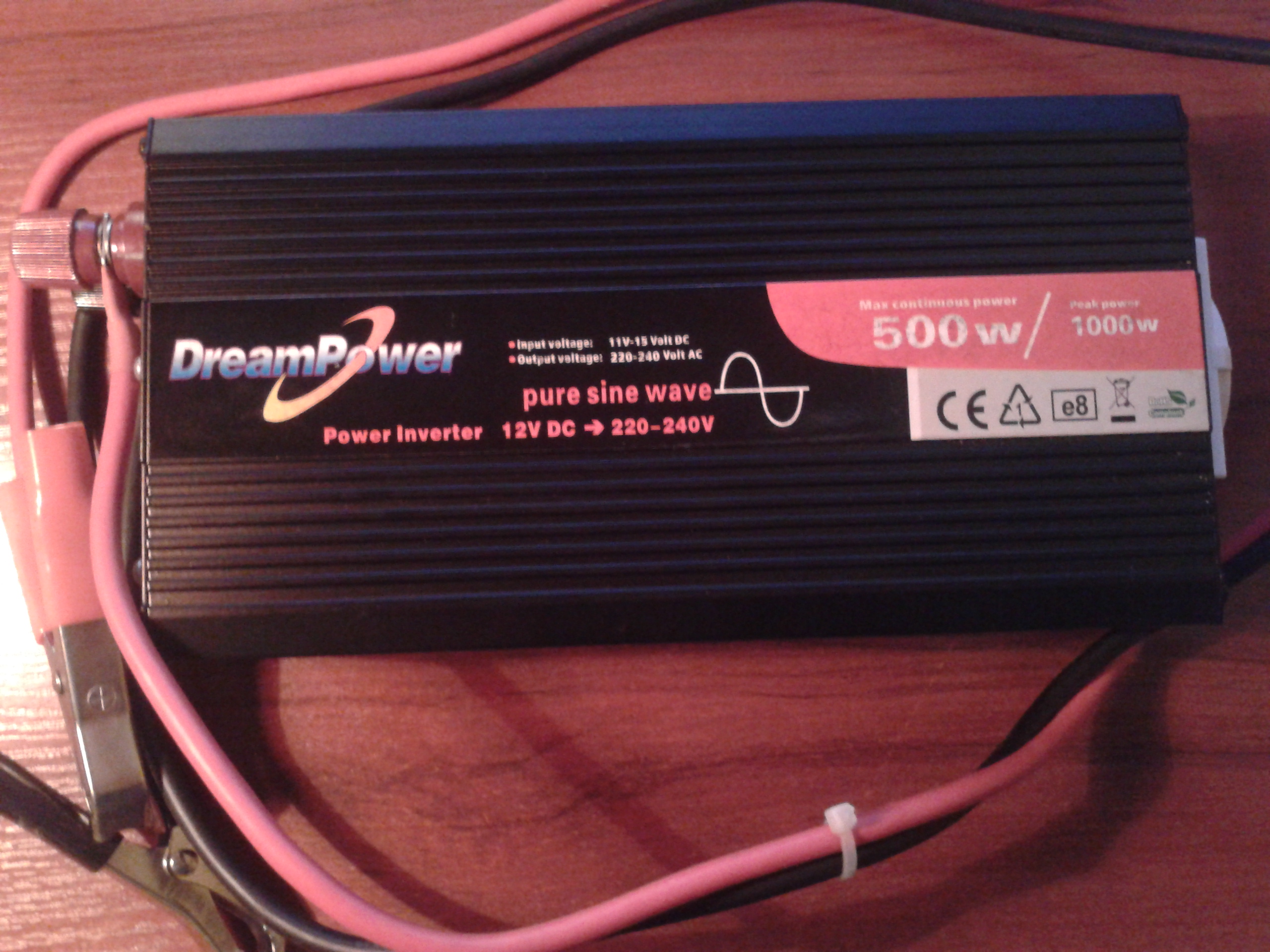

Postprzez Bumcyś » 19.01.2013, 21:26
TOMMASZ dziękuje za zainteresowanie. Oto zdjęcia tego cuda.
Kupiłem ja na aukcji nr 2608265580. Ten sklep ma własną działającą stronę internetową. Maile wysłałem 02 stycznia na adres podany na alledrogo oraz 11 stycznia na adres sklepu w Gdyni. Telefonów wykonałem kilkanaście na numery podane przez sprzedawce. Dzwoniłem o różnych porach i nic. Na nr stacjonarny odzywa się automatyczna sekretarka :o .
