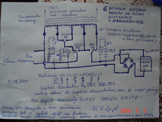

Wysokosprawna elektryczna 6 biegowa skrzynia biegów
Postprzez bpk » 12.08.2009, 21:00
Znamy problem poślizgu wirnika względem wiatru, przeciążania stojanów i gotowania akumulatorów przy silnym wietrze.
Rozwiązania połowiczne jak np. zwiększanie pojemności akumulatorów powodują, że palą się stojana i znacznie rosną
straty na poślizgu wirnika względem wiatru.
Wirnik ma nam produkować prąd a nie kręcić się bezproduktywnie i nagrzewać od tarcia względem wiatru
ani łamać się z powodu stawiania nadmiernego oporu silnym wiatrom.
Jednym z możliwych rozwiązań jest zastosowanie zasilacza impulsowego (sprawność to 0,97*0,9=87%),
które opisałem w innym poście. Jego sprawność to około 87%.
Poniżej przedstawiam, prostsze, tańsze i o dziwo sprawniejsze rozwiązanie tego problemu :)
rysunek zamieszczę jak mi żona zeskanuje ;)
A teraz opis:
6 biegowa skrzynia biegów składa się z uzwojenia wtórnego transformatora toroidalnego (nie musi być duża moc bo używamy tylko uzwojenia wtórnego, które jest bardzo grube i odporne nawet na duże prądy).
Używane uzwojenie to de facto 4 jednakowe uzwojenia połączone równolegle w jedno 12V uzwojenie
wtórne transformatora do halogenów. Należy te uzwojenia rozłączyć i podłączyć szeregowo.
Teraz napięcie wejściowe międzyfazowe z prądnicy podajemy na dwuprzekaźnikowy rozdzielacz, który w zależności od napięcia wejściowego włączają kolejne 3 sekcje uzwojenia. Uzyskujemy tu 3 różne "przełożenia" - x3 , x1,5 oraz x1
używając trzech pierwszych sekcji uzwojenia.
Czwarta sekcja służy do dokładnego dopasowania napięcia wyjściowego do potrzeb akumulatora i polega na przyłączenia obciążenia wprost do końca 3 sekcji albo 4 sekcji. To powoduje, że ta część regulatora daje "przełożenie" albo x1 albo x1,33
napięcia pochodzącego z poprzedniego stopnia regulacji.
W ten sposób uzyskujemy "przełożenia" napięcia wejściowego o wartościach x4 x3 x2 x1,5 x1,33 i x1 (mnożymy przełożenia pierwszego stopnia regulacji i drugiego).
Jak widać ta 6 biegowa "skrzynia biegów" bez jednej zębatki posiada gęściej ustawione przełożenia
w zakresie większych obrotów wirnika wiatraka, czyli dokładniej dopasowuje obciążenie prądnicy akumulatorami
dla największych mocy prądnicy.
Sprawność tego rozwiązania wynosi około 0,97% (transformator) * 0,974% (mostek prostowniczy), czyli 94%.
Sporo więcej (i taniej!) niż rozwiązanie z zasilaczem impulsowym :) :) :)
koszt jest niewielki, bo 3 niewielkie (uzwojenie pierwotne nie jest wykorzystywane - tylko grube wtórne) transformatory toroidalne to 3x80zł. Do tego 3 przekażniki trzyfunkcyjne do sterowania uzwojeniami i skrzynia biegów gotowa.
Za bezcen (240zł trafka i 60zł przekaźniki) można mieć lepszą skrzynię biegów niż profesjonalne turbiny przemysłowe ;)
Jutro zamieszczę rysunek rozwiązania.
pozdrawiam wszystkich wątpiących i pozostałych też ;)
Paweł Krupa
bk@lp.pl
Ostatnio edytowano 23.08.2009, 11:48 przez bpk, łącznie edytowano 1 raz

Postprzez bpk » 13.08.2009, 13:44
A oto schemat dla turbiny ładującej 48V akumulator (napięcia ładowania 50-55V)
Ostatnio edytowano 09.09.2009, 11:51 przez bpk, łącznie edytowano 3 razy

Postprzez Waldemar Pachoł » 13.08.2009, 20:34
No.... Paweł, przyznam, że czytałem z szeroko otwartymi ustami.
Muszę jeszcze tylko zrozumieć mechanizm działania - tylko jakoś mi nie idzie.

Postprzez bpk » 14.08.2009, 10:00
posiadając taką automatyczną 6 biegową skrzynię biegów do swojej turbiny wykorzystujesz dużo efektywniej
wiatr, bo eliminujesz zjawisko poślizgu wirnika względem wiatru dodatkowo uniemożliwiasz spalenie stojana i
nie gotujesz akumulatorów zbyt wysokimi napięciami.
Dodatkowo możesz turbinami o niższym napięciu ładować akumulator o wyższym napięciu.
pk

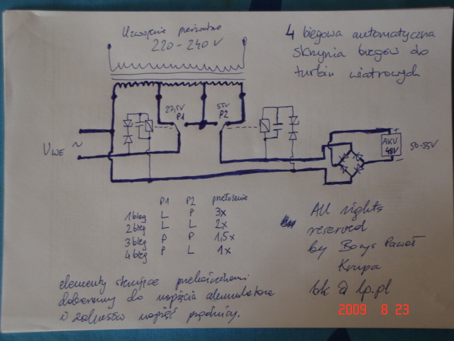

prostsza 4 biegowa wersja skrzyni biegów
Postprzez bpk » 23.08.2009, 13:35
w sklepach można też dostać transformatory toroidalne w wersji 300VA które mają uzwojenie wtórne (12V) złożone z trzech
uzwojeń połączonych równolegle.
Z takich transformatorów można zrobić 4 biegową skrzynię biegów do turbiny wiatrowej.
Na poniższym schemacie wersja akceptująca napięcia prądnicy 17-55V i ładująca
akumulator 48V.
miłej zabawy.
Posty: 104

Postprzez DJADAMO » 23.08.2009, 21:56
A ja myślałem zbudować podobny układ tylko z wykorzystaniem autotransformatorów posiadam ich 3 sztuki sporej mocy.Tam dostęp napięć jest w dużym zakresie od 0 do250V i sterowanie za pomocą styczników .Ale to dopiero bliżej jesieni siądę pomyśleć dokładniej.Jak na razie brak czasu

Postprzez bpk » 23.08.2009, 23:18
transformator toroidalny jest tutaj bezkonkurencyjny, bo ma najwyższą sprawność (ok.97%) ze wszystkich transformatorów, wynikającą ze znikomego rozproszenia strumienia magnetycznego. Im większa średnica toroidu tym większa sprawność.
Do tego dostępne w każdym sklepie z oświetleniem ;)
