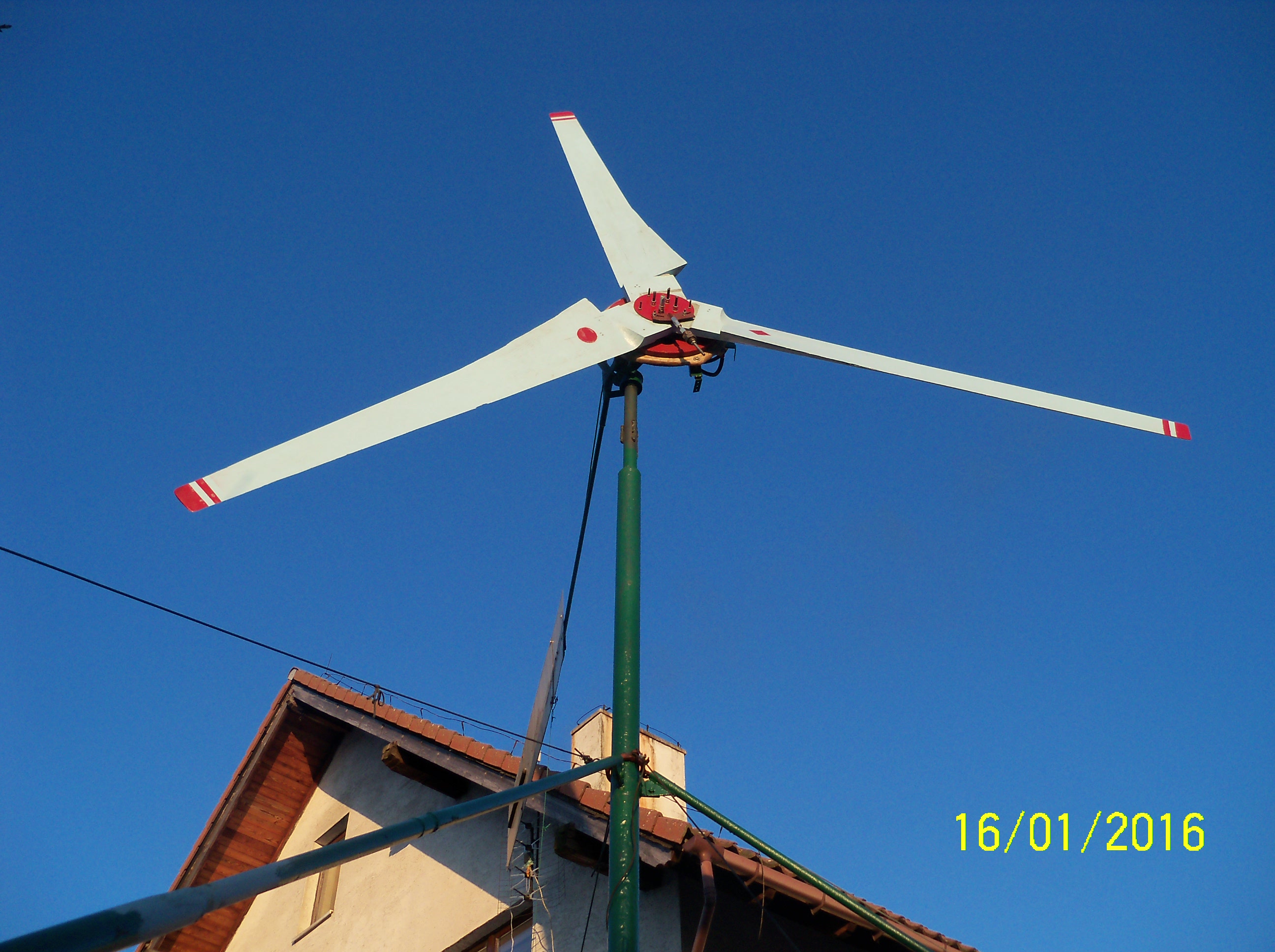

Po siedmioletniej eksplotacji głowicy obrotowej na maszcie, pojawiło się blokowanie naprowadzania turbiny na wiatr. Wymusiło to generalny przegląd całego zestawu. Kawałki rozsypującego się wieńca z łożyska wywoływały wspomnianą nieprawidłowość. Założylem mocniejsze łożysko skośne umieszczone w większym cylindrze widocznym na zdjęciu u dołu głowicy. Statecznik uzyskał płynne naprowadzanie na wiatr.
Wróciło płynne naprowadzanie na wiatr.

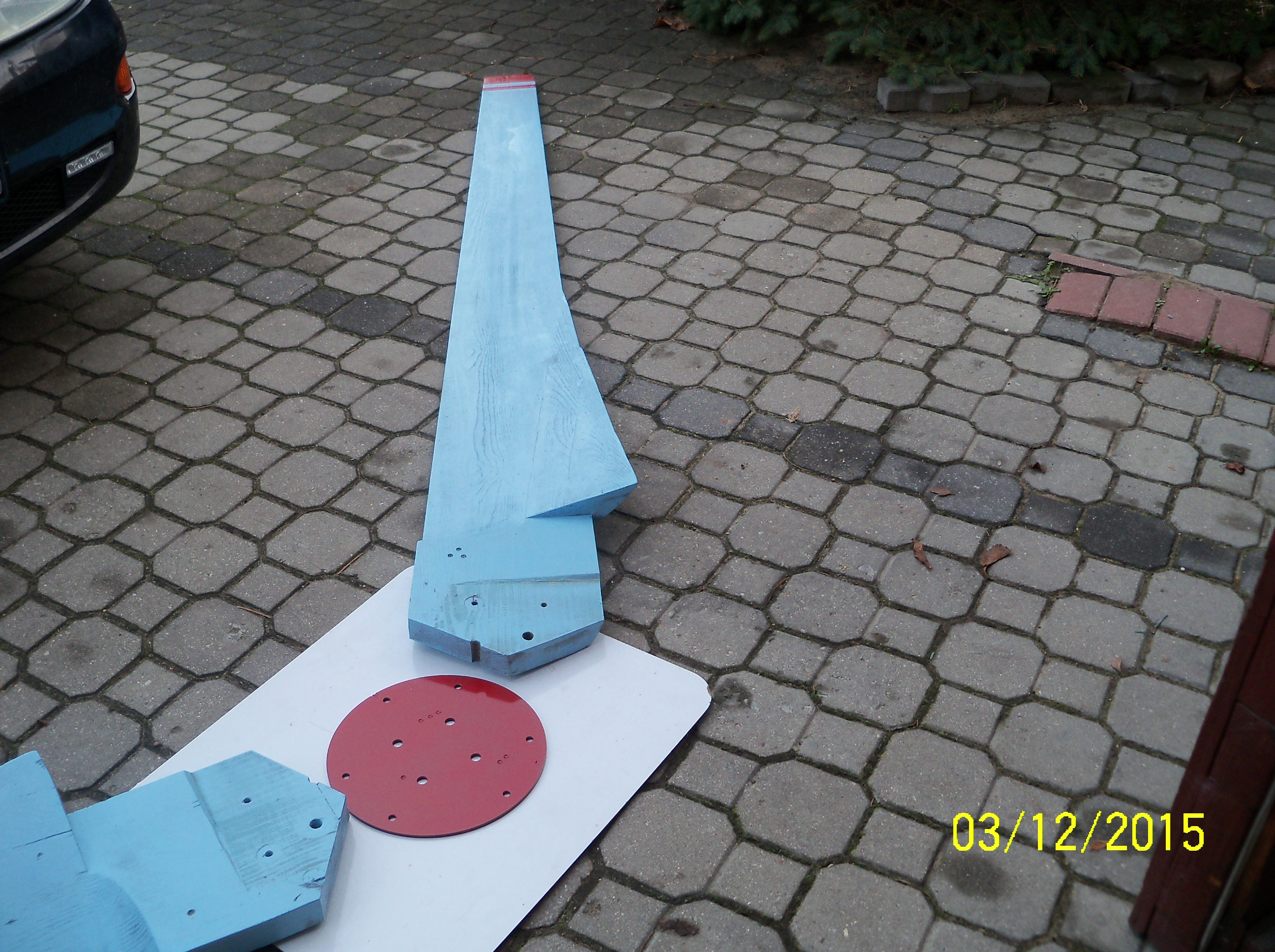

Przy okazji demontażu zestawu wietrznego, wymieniono na nowe, buczące łożysko skośne w piascie od strony śmigła. Prądnica zauważalnie się wyciszyła. Zakonserwowałem i pomalowałem także łopaty fruwające na wietrze od około czterech lat.
Solidnie przeszlifowano końce łopat - te cieńsze.
