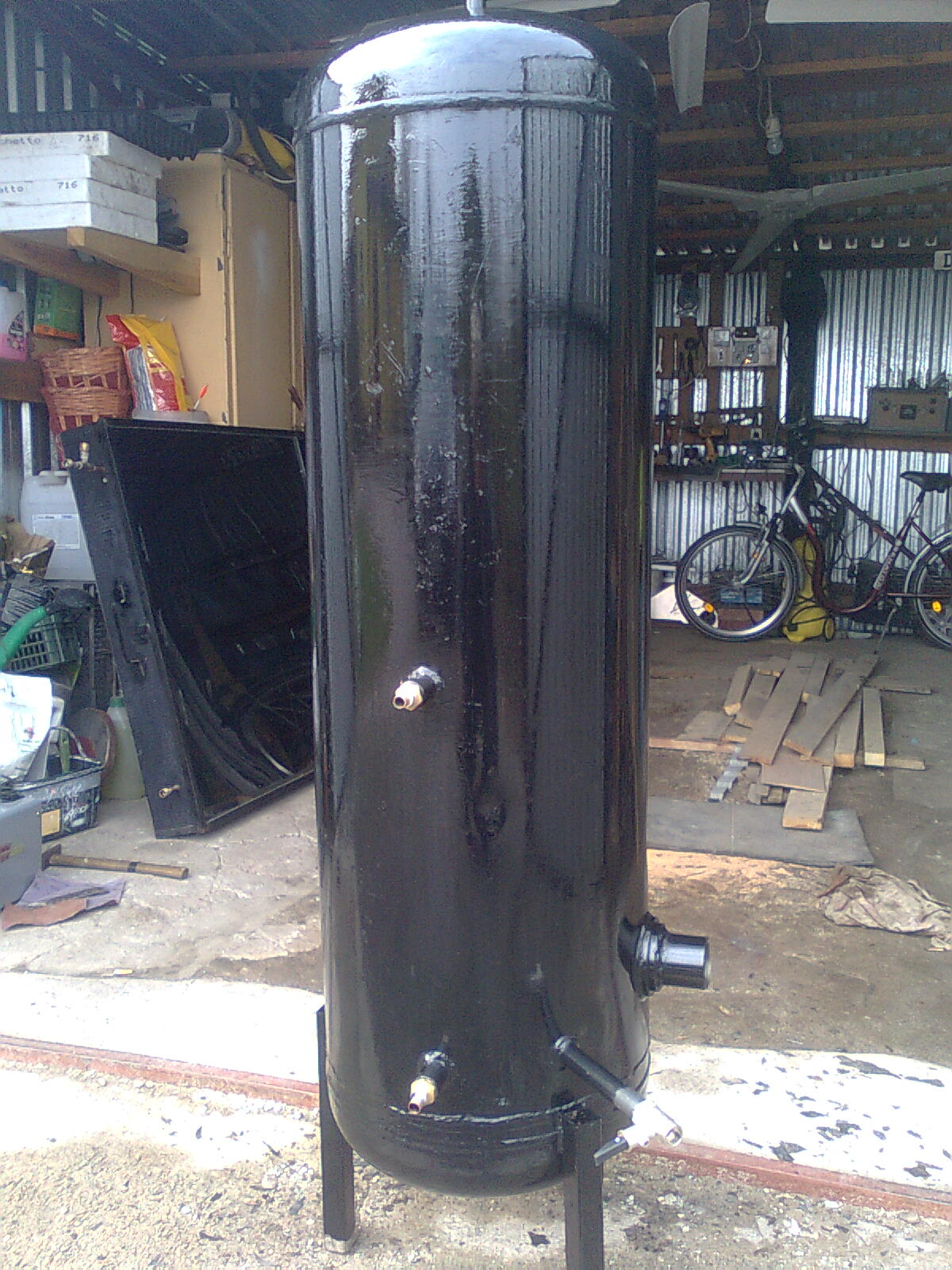

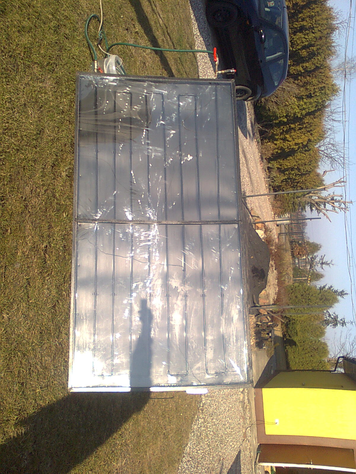

Sterownik składania ogona wiatraka jest już gotowy. Jego fotka jest w dziale Sterownia. Pozostało mi tylko jego wyskalowanie i montaż do szafy sterowniczej. Budowa małej MEW dobiega małymi kroczkami do końca. Później pozostanie się tylko cieszyć z podmuchów wiatru (wszystkim Wam tego życzę) lub słońca, bo do MEW dołączyłem baterię fotowoltaiczną i darmowych kilowatów. Między innymi ideą mojej MEW jest zasilanie kotłowni, z czego już korzystam, a latem układu solarnego, który również zbudowałem sam i przetestowałem w tym roku. Sprawdził się i jestem zadowolony. Testowałem kolektor w kwietniu tego roku. W kilkanaście minut 4 litry wody podgrzał do temperatury 55 stopni. Wymiennik zrobiony z butli od gazu 110 l. W środku umieściłem wężownicę z miedzi 12 mb rurki z starej chłodziarki od mleka. Obieg wymuszony za pomocą pompki Co, całość sterowana sterownikiem. W przyszłym roku MEW i instalacja solarna będą tworzyć całość mojego źródła energii odnawialnej. Tak to wyglądało w budowie.

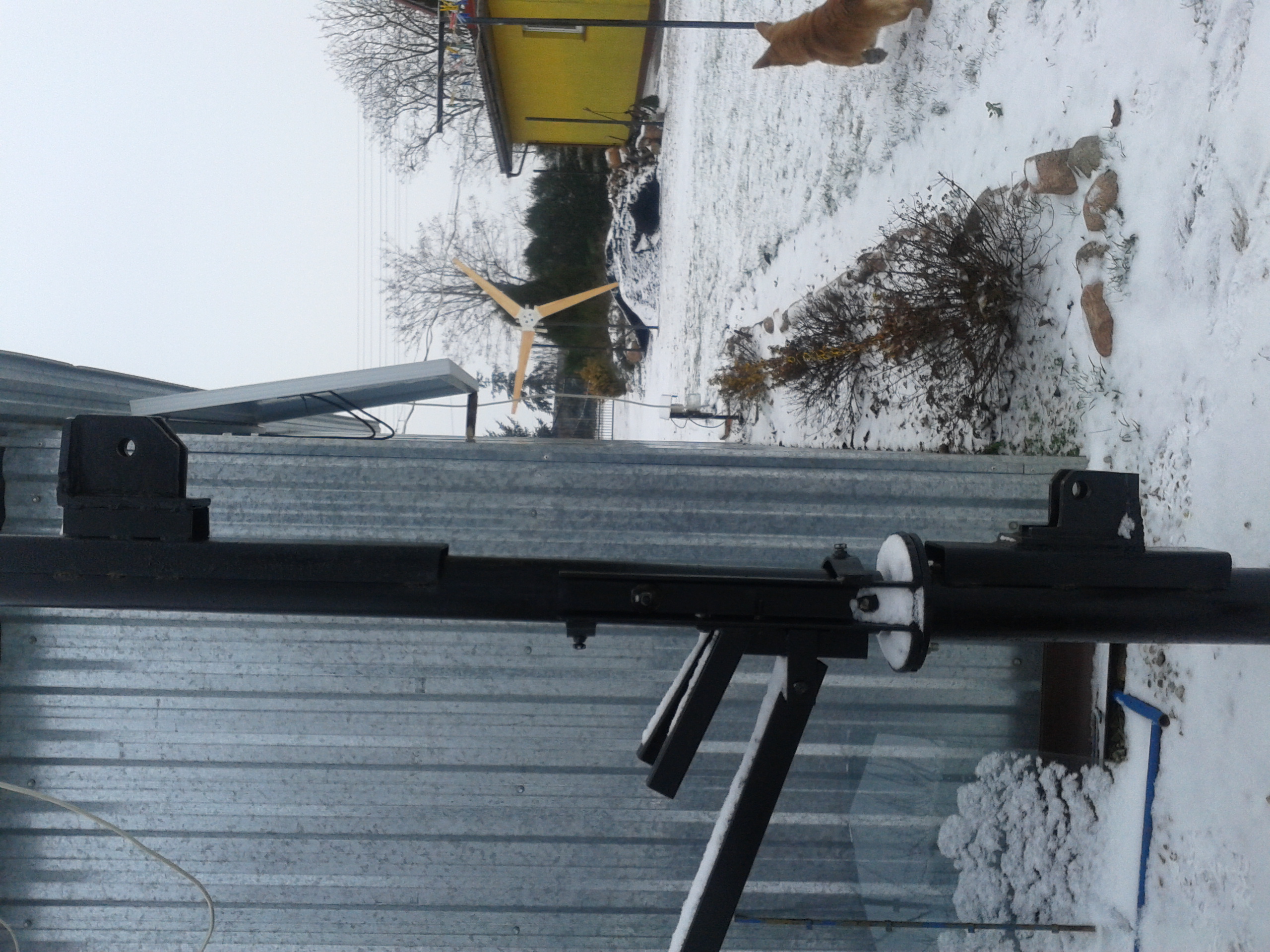

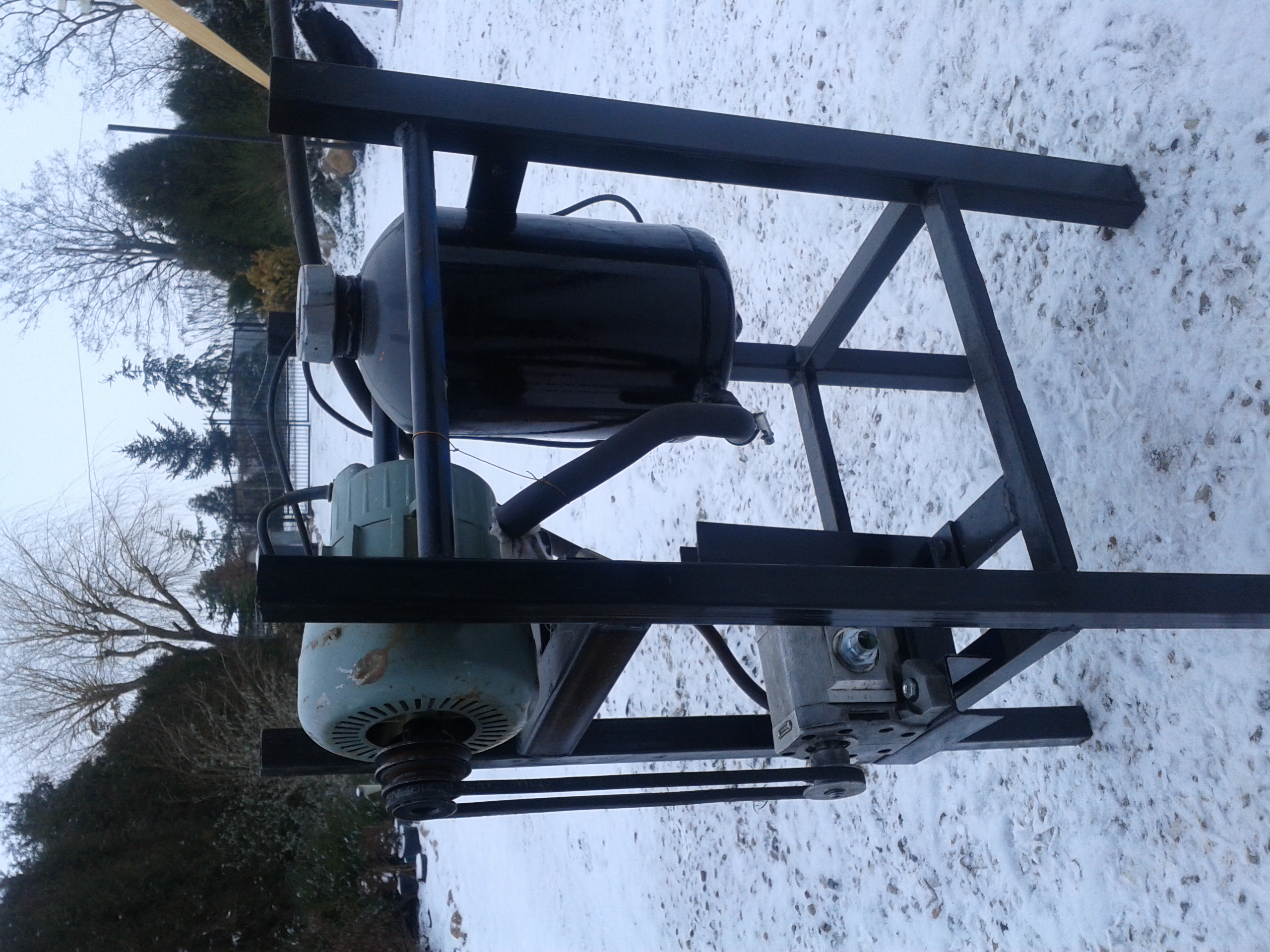

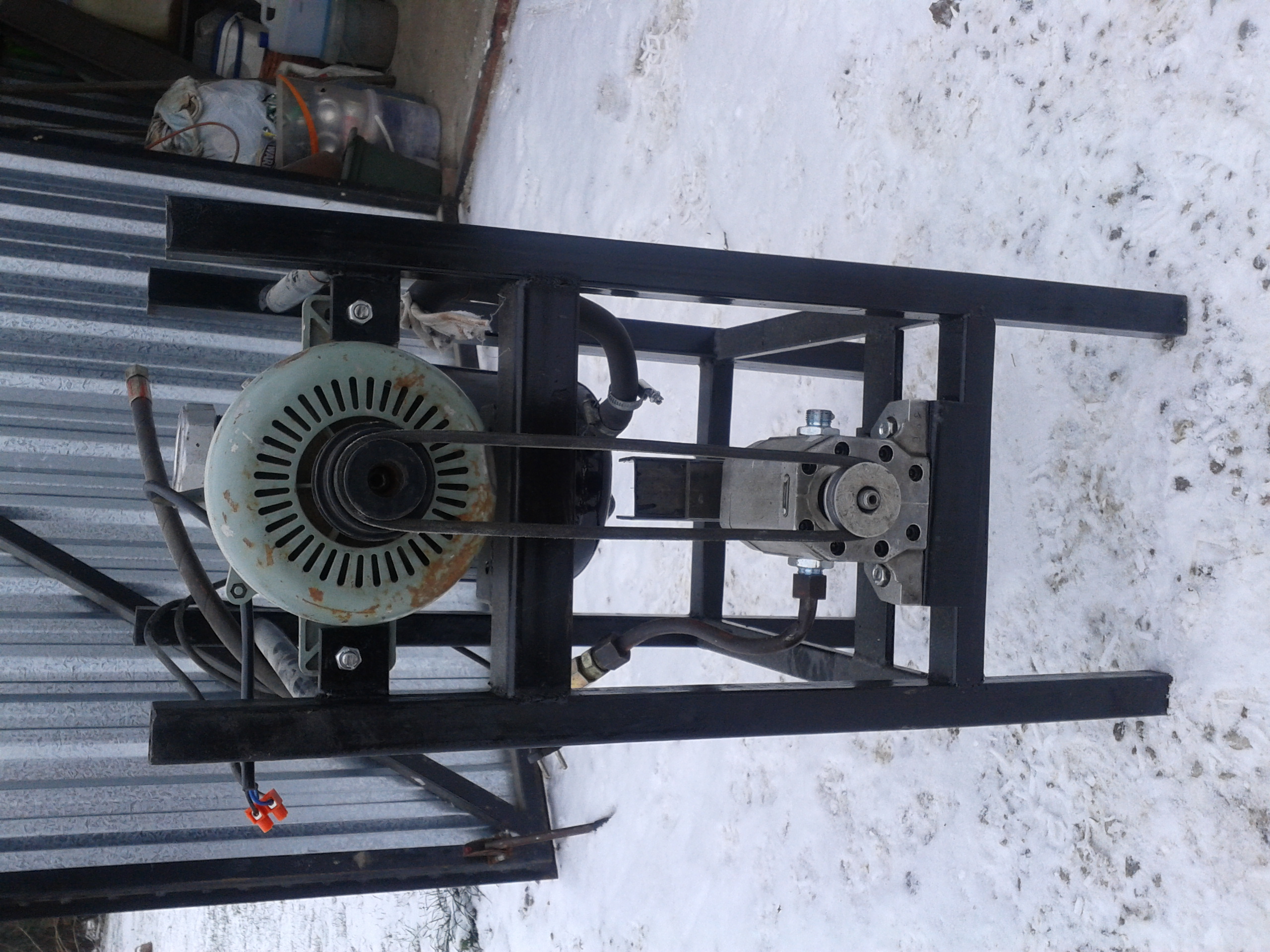

Wykorzystując trochę wolnego czasu wziąłem się za zmodyfikowanie mechanizmu pochylania masztu na zasadzie siłownika hydraulicznego. Do podstawy i dołu masztu zamontowałem metalowe uchwyty do siłownika, dodatkowo wzmocniłem tam maszt ceownikiem. Siłownik pochodzi od kombajnu Bizon (podnosi on heder). Całość zasilana pompą hydrauliczną od ciągnika c-330, napędzana silnikiem elektrycznym od pralki (ma trochę ciężko i muszę zrobić przełożenie na kołach pasowych), zbiornik na olej z zużytej gaśnicy 4kg, węże oryginalne. W odwodzie mam do tego pompę od wspomagania układu kierowniczego. W próbie "na sucho" siłownik zadziałał bardzo dobrze. Tak to wygląda ;)

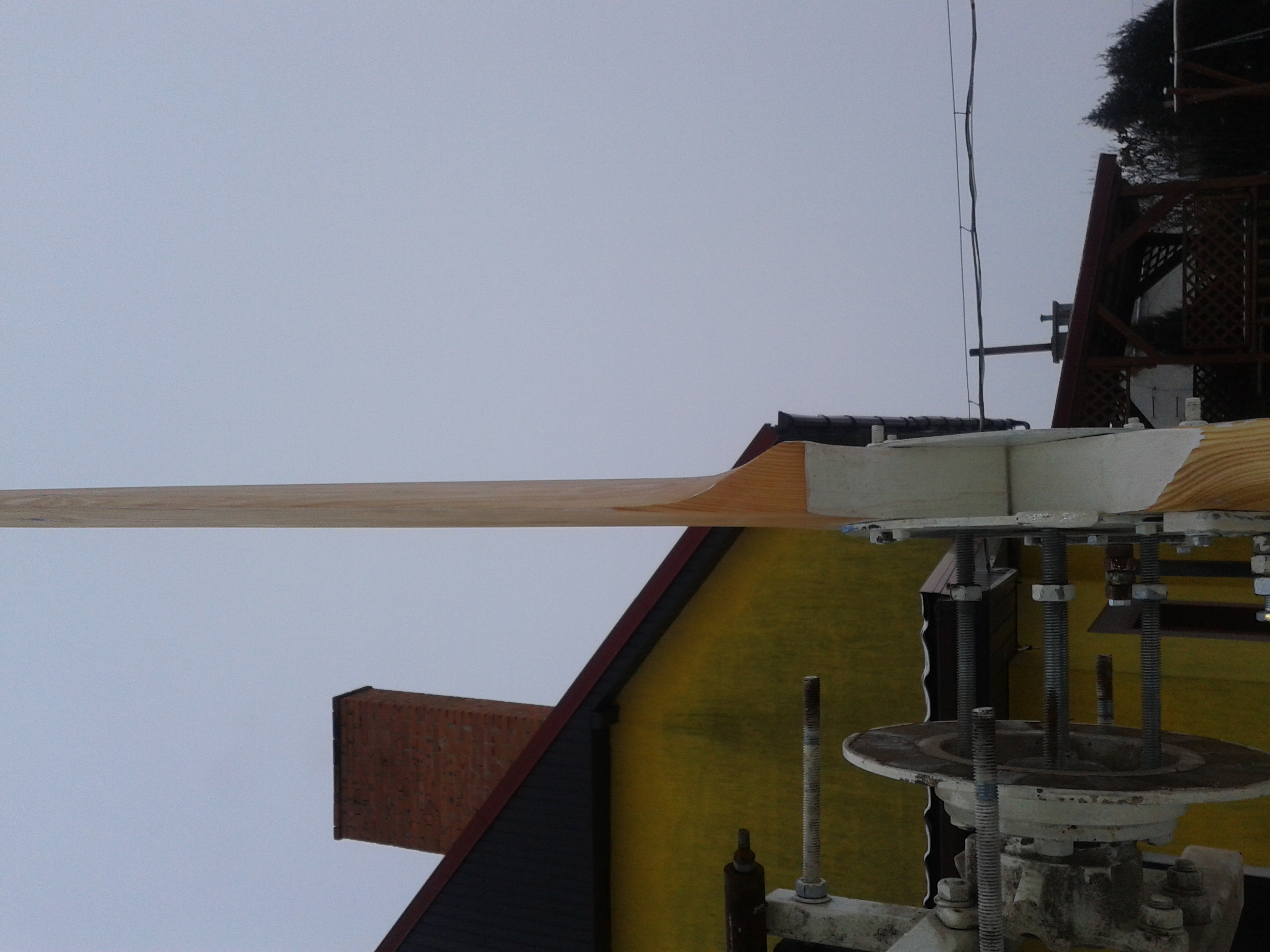

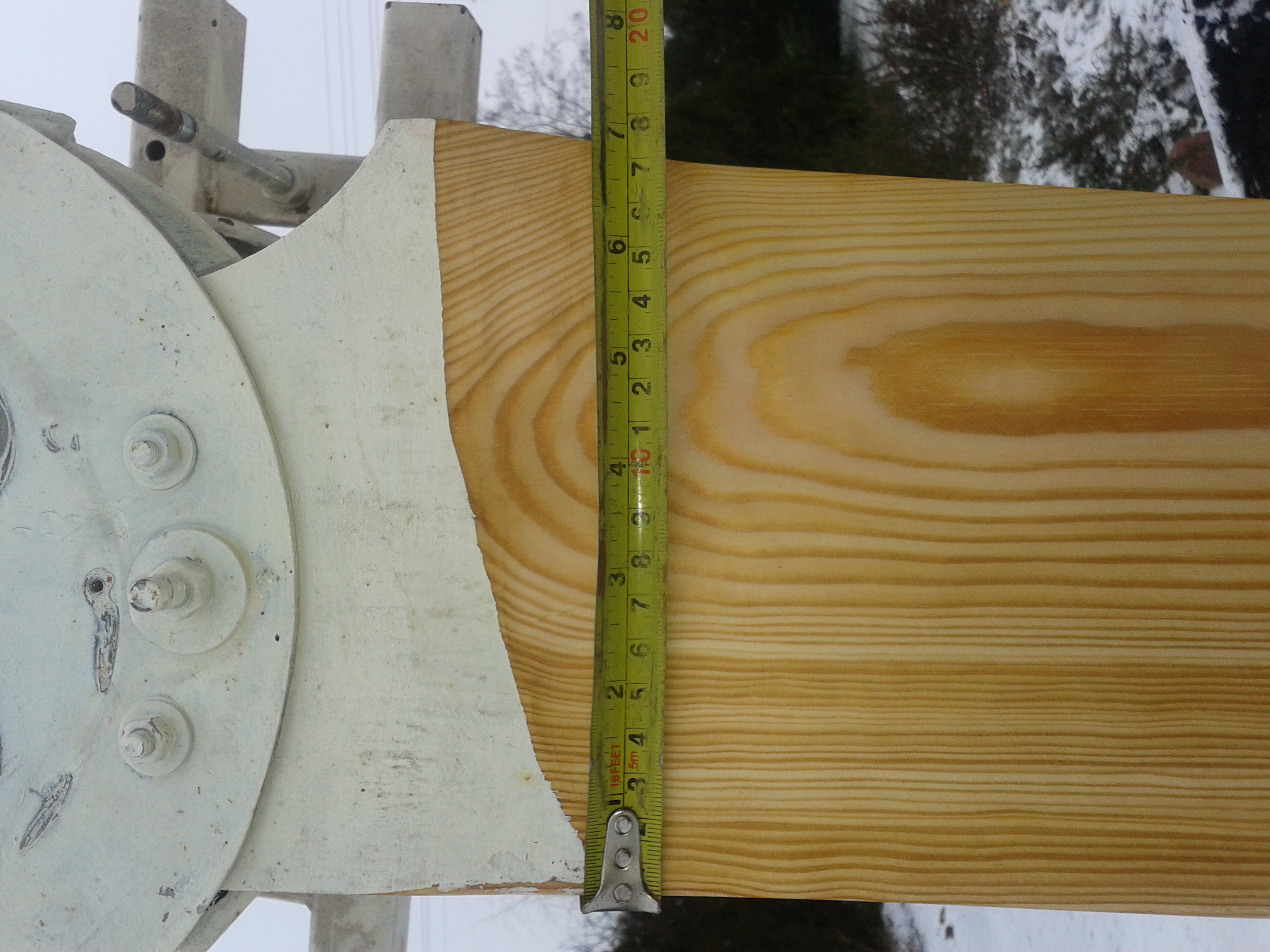

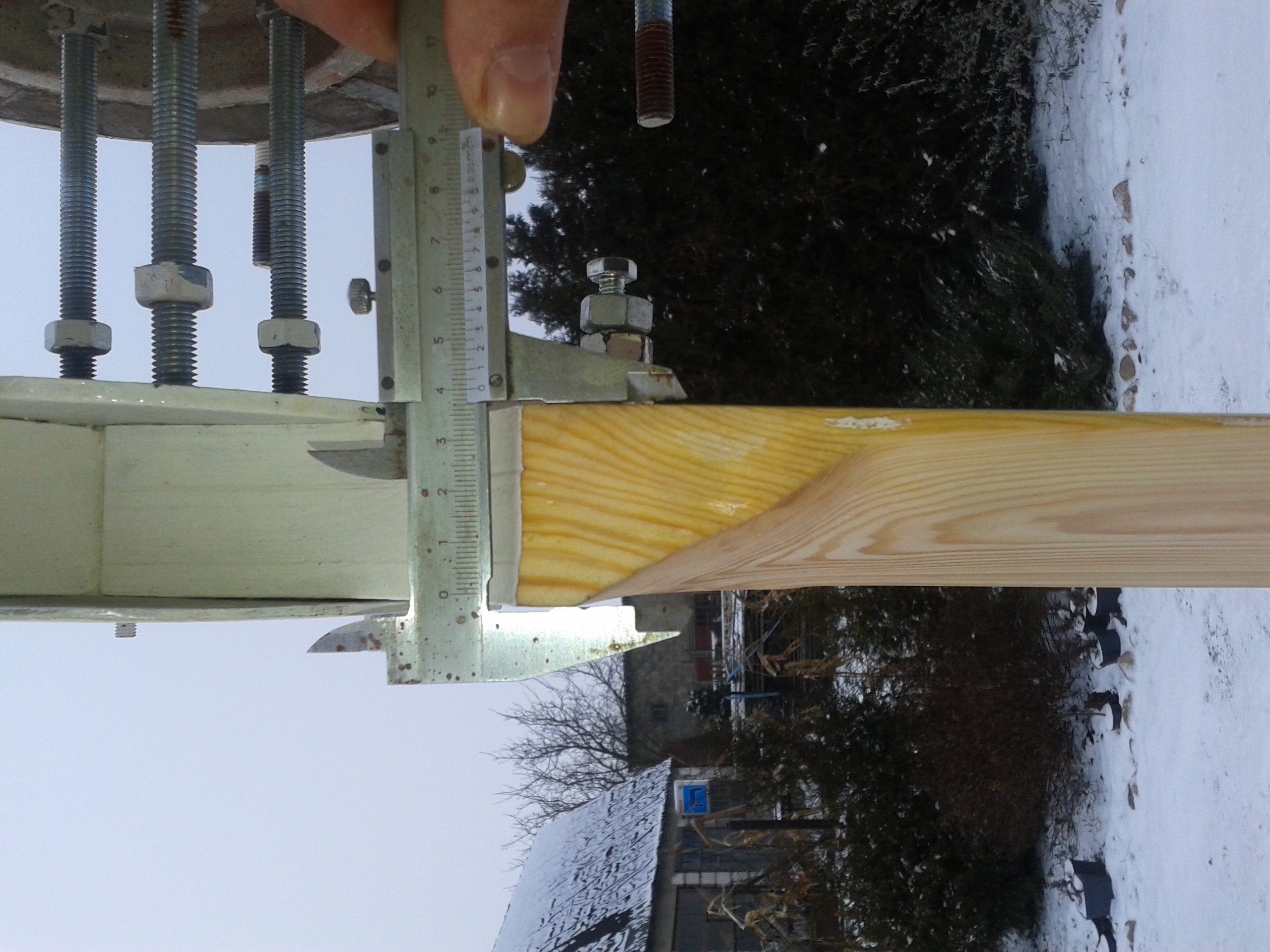

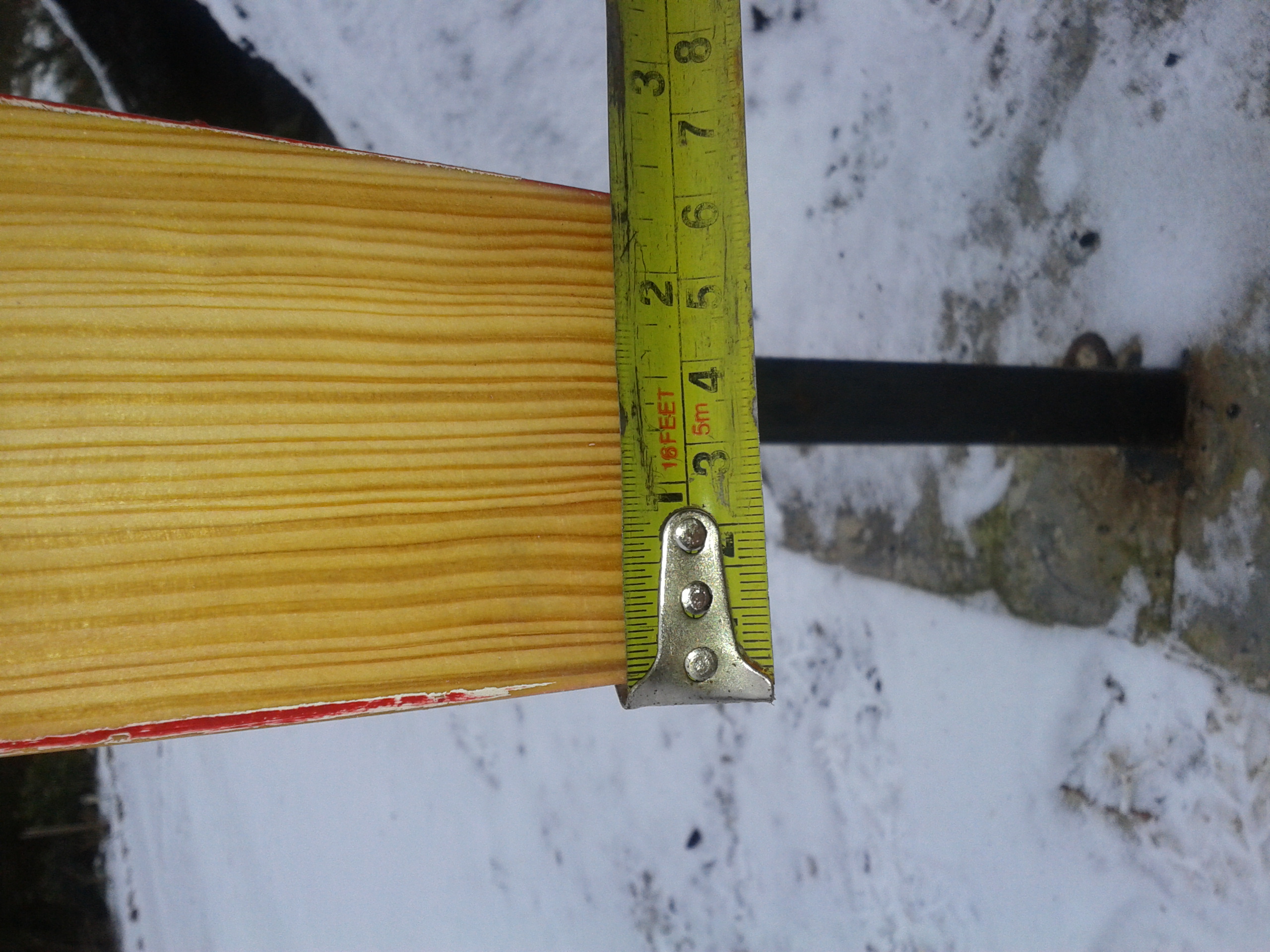

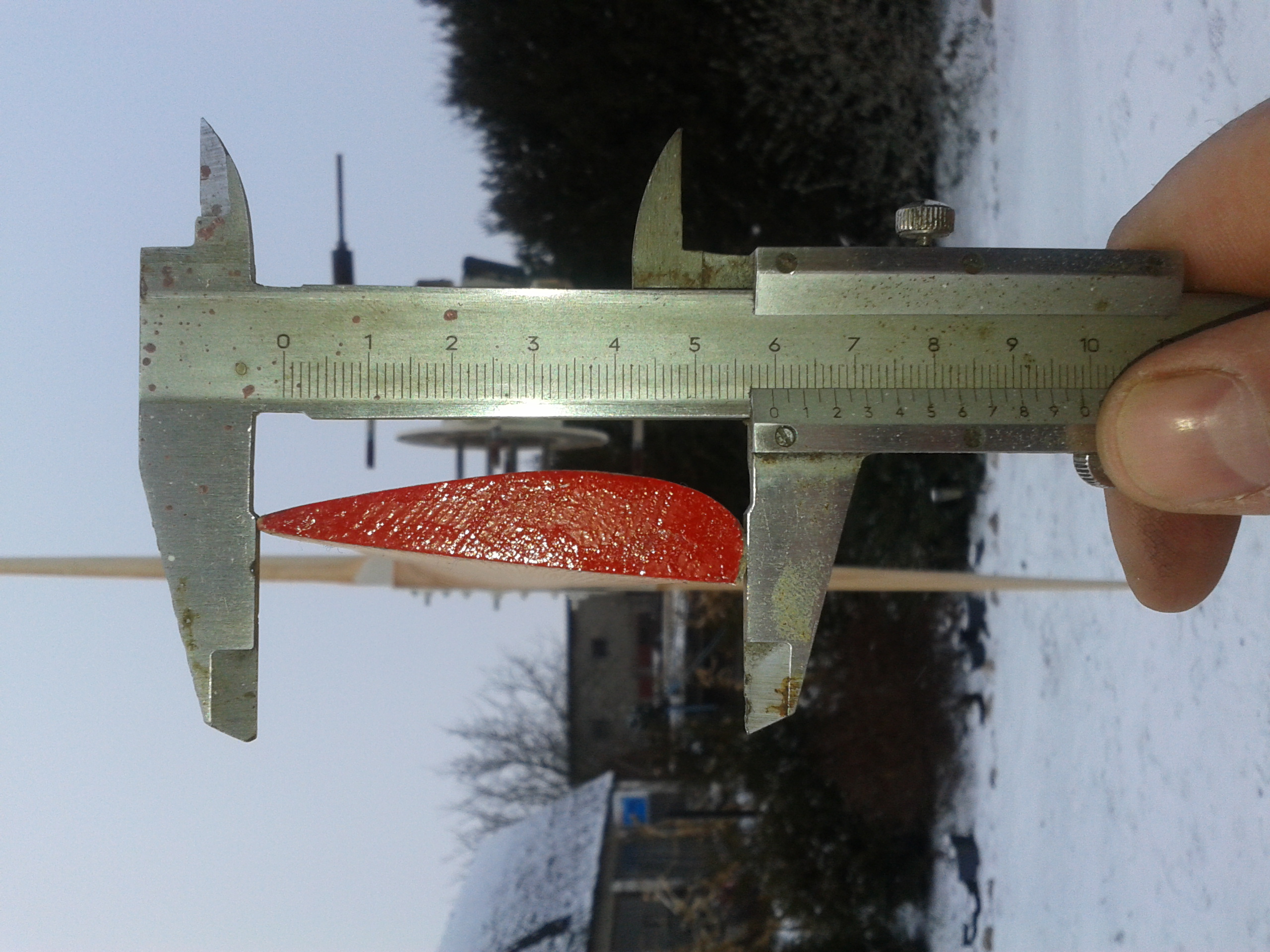

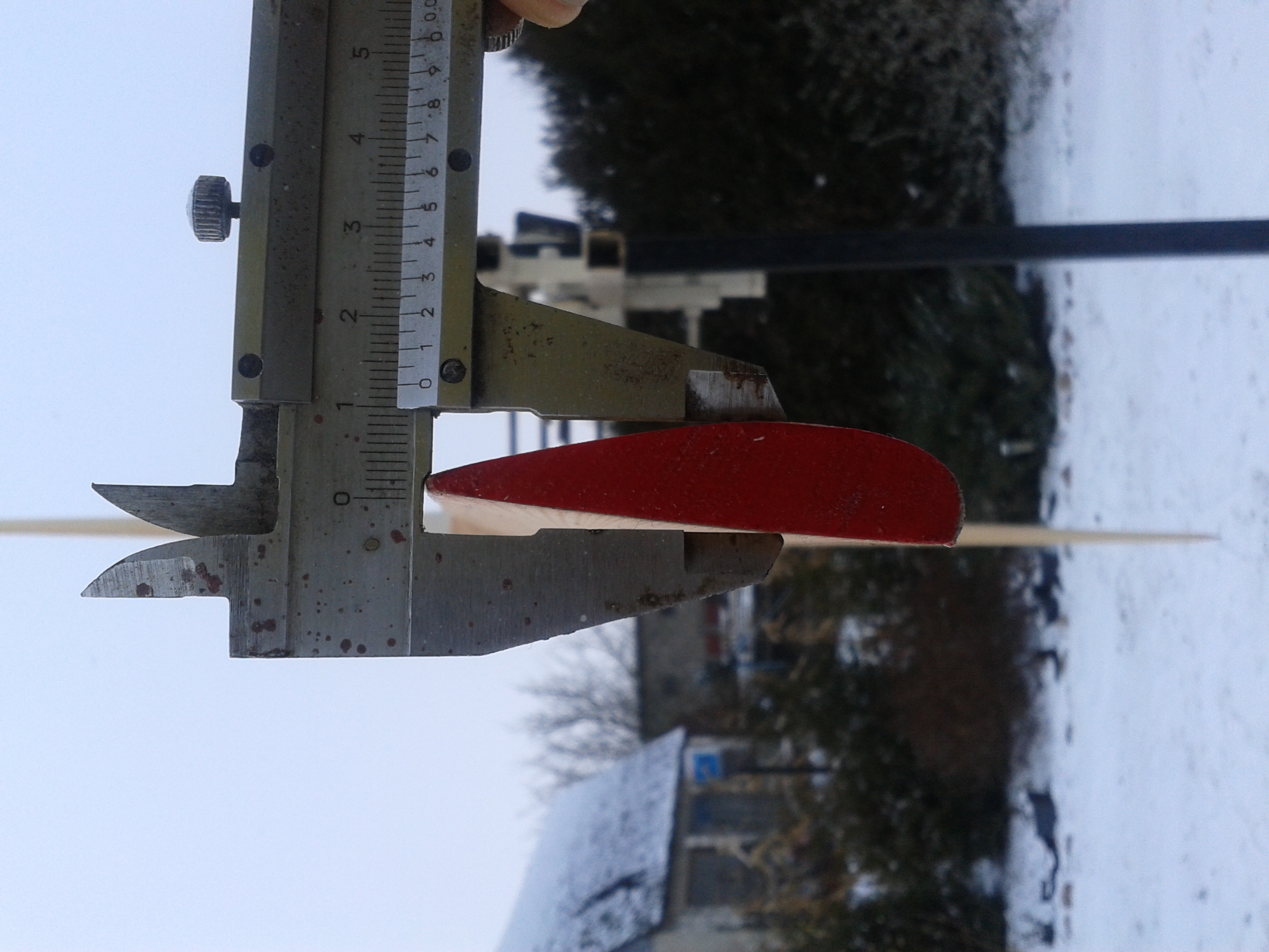

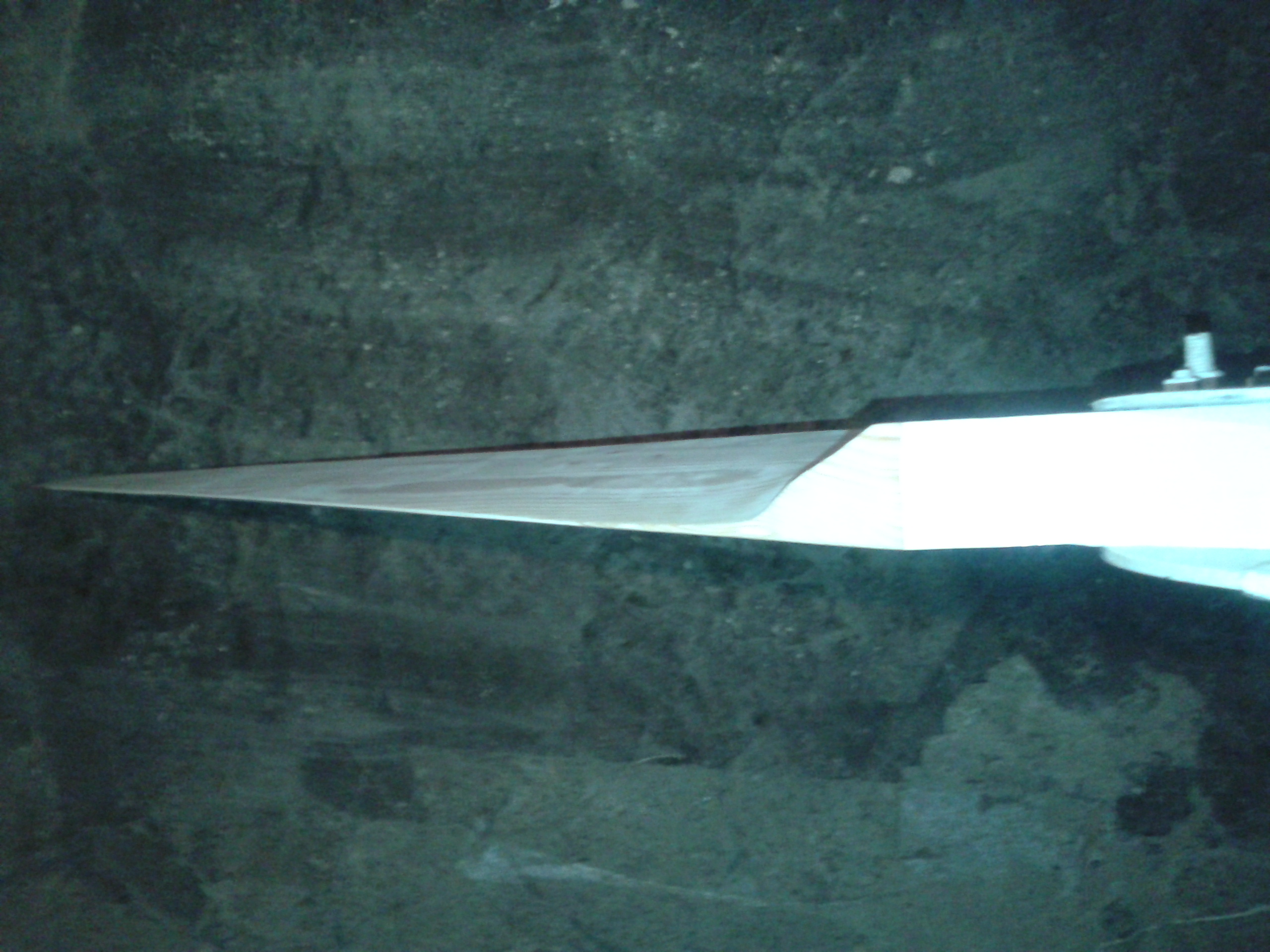

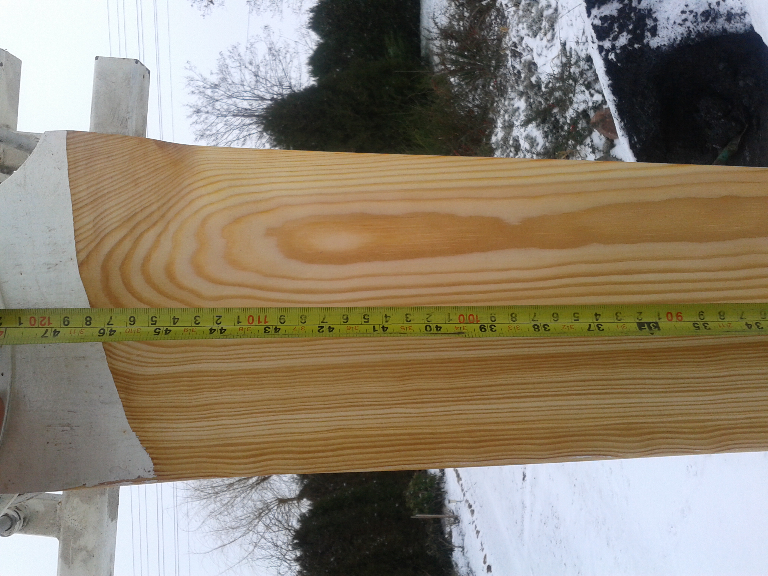

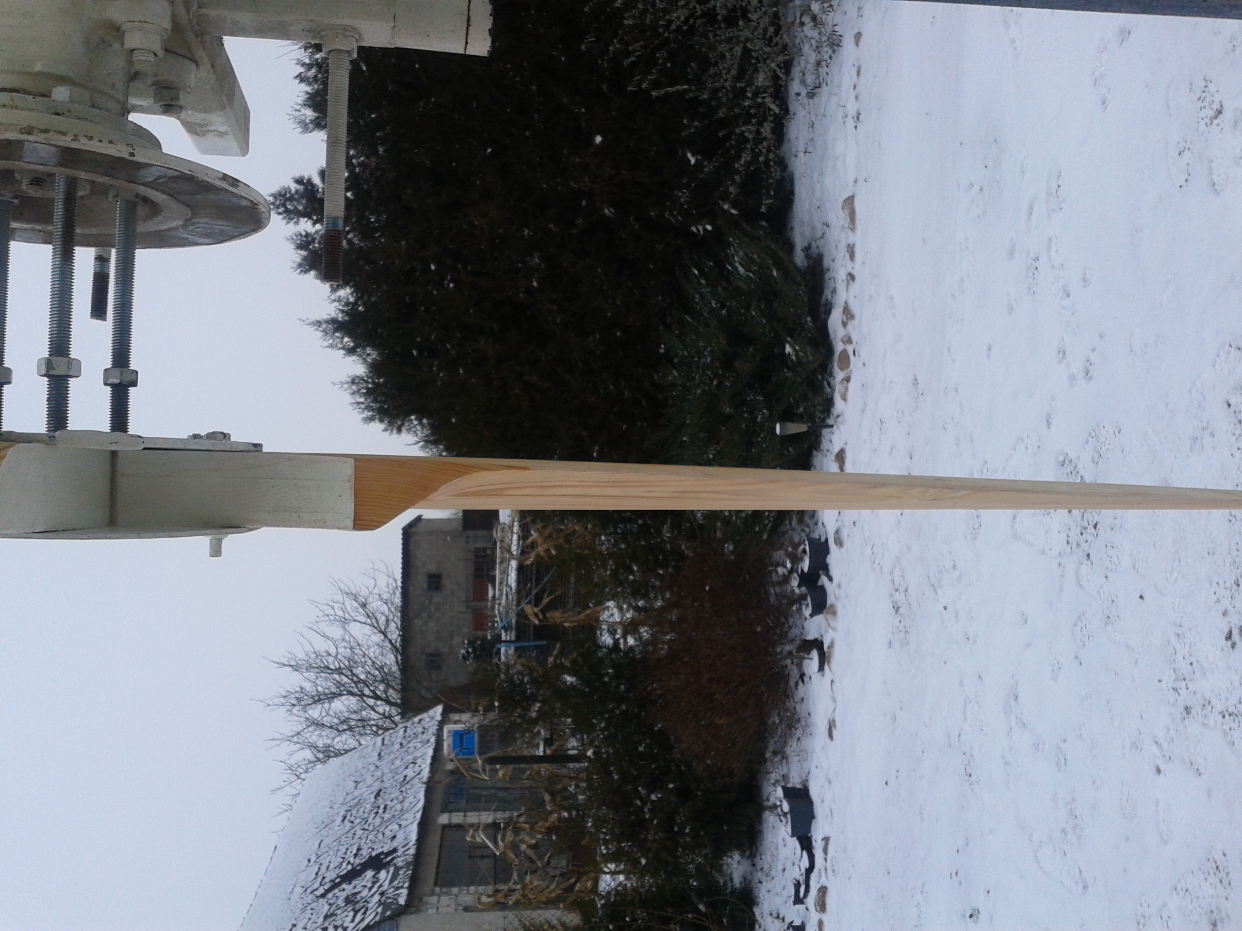

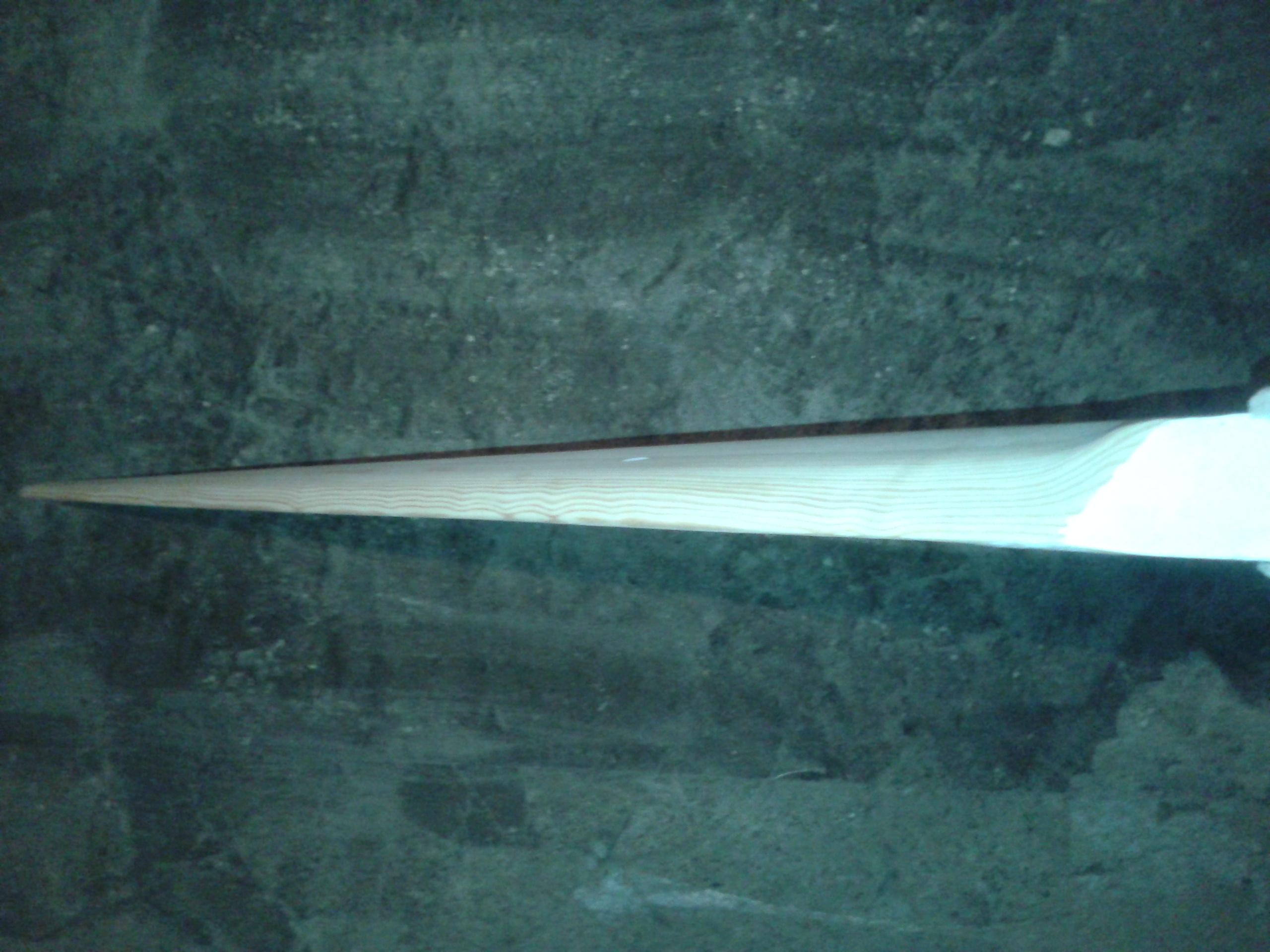

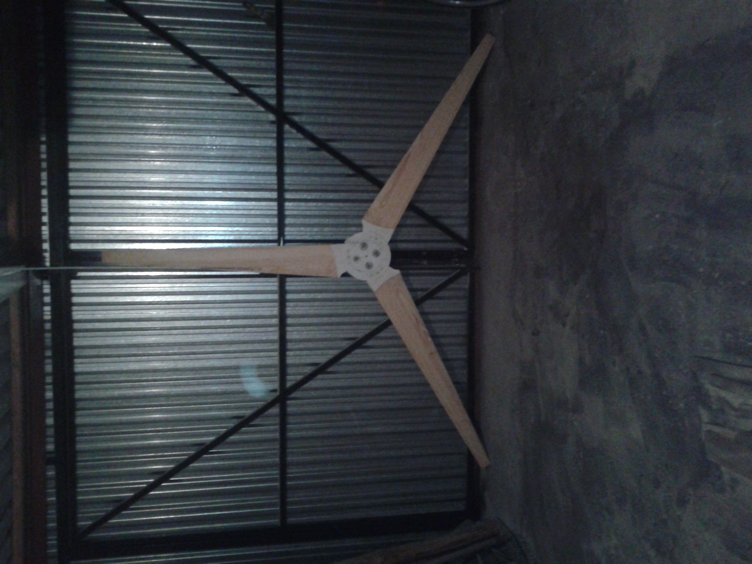

Dopracowałem też moje śmigło, które niegdyś pracowało przy mojej amerykance. Teraz będzie pracowało zamiast śmigieł z rury PCV. Śmigło z drewna sosnowego sezonowanego, o jednolitych słojach (ma tylko jednego małego sęczka), średnicy 2,5m po złożeniu w całość. Jedna łopata (część pracująca) ma długość 1,2 m. U nasady szerokość 180 mm, grubość 40mm, na końcu szerokość 60mm, grubość 12 mm.Do jego wykonania użyłem: grubościówki, piłki ręcznej do drewna, struga stolarskiego, szlifierki kątowej z tarczą do szlifowania drewna oraz uchwytu uniwersalnego do szlifowania papierem ściernym. Dane do wykonania łopaty pochodzą z jakiejś anglojęzycznej strony (były w calach). Łopaty były konserwowane podgrzanym pokostem lnianym i lakierem poliuretanowym o wysokiej odporności na czynniki zewnętrzne. Pomalowane białą farbą do drewna, która została teraz zeszlifowana w celu dopracowania niedociągnięć. Śmigła ponownie zostały zabezpieczone lakierem. Dzisiaj było prawie bezwietrznie, więc udało mi się je wstępnie wyważyć. Były ustawione bokiem do kierunku wiatru( widać było po dymie z komina), a mimo tego po wyważeniu przy niewielkim wiaterku startowały. :) Czekają na ponowne malowanie na biało, ale jest mróz i muszą poczekać. Końcówki pomalowałem na czerwono aby lepiej oddały swój kształt na fotkach. Tak wygladają ;)

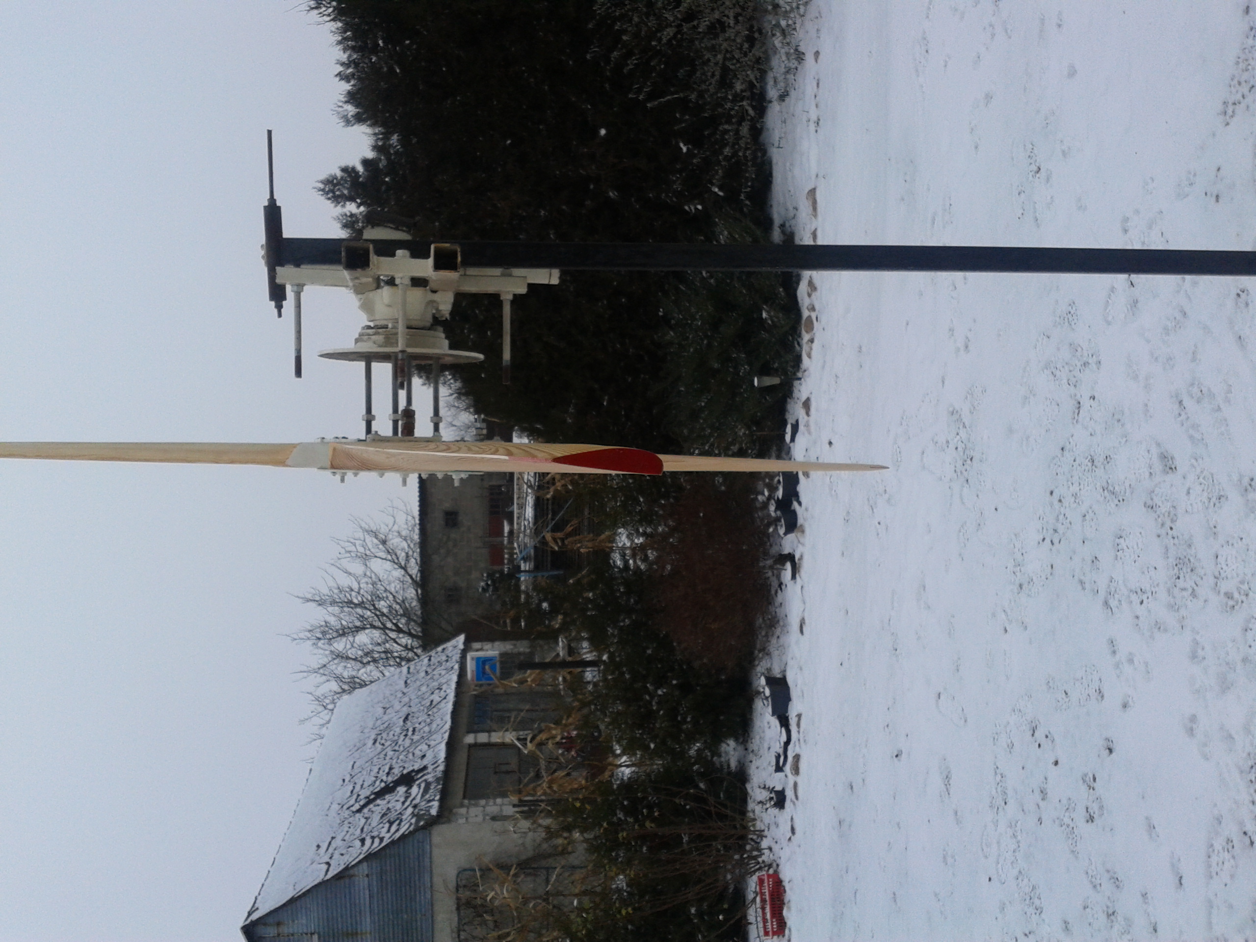

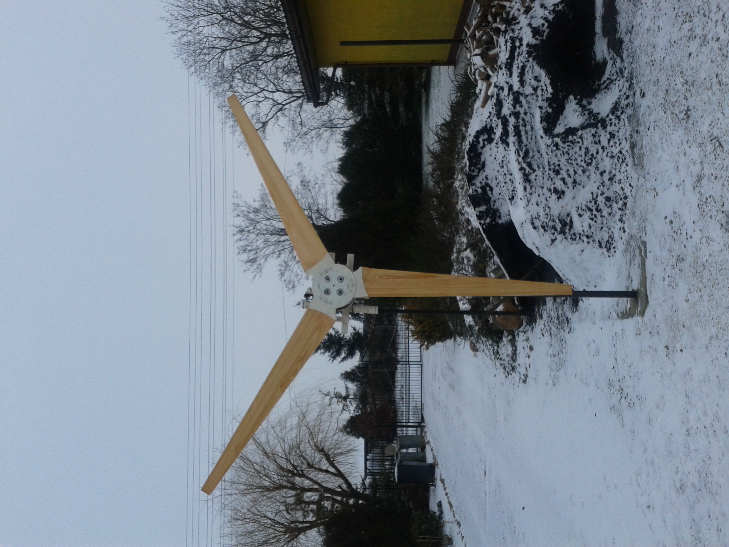

Dalsze fotki ;)
Re: Wiatrak 1KW z silnika elektrycznego 3KW, szje34a
Postprzez Bumcyś » 09.12.2012, 17:10
Mają dać moc 1kw ;)

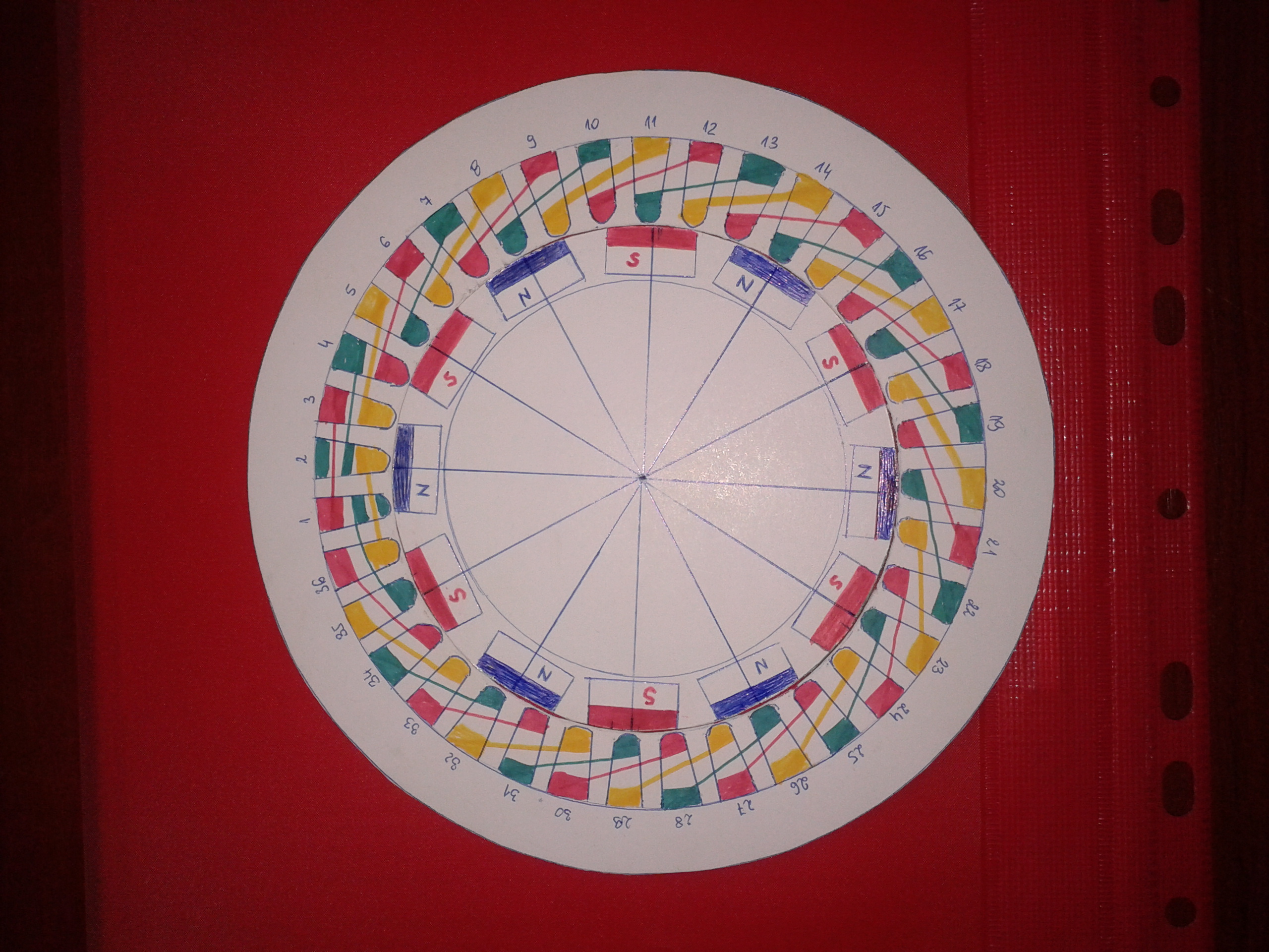

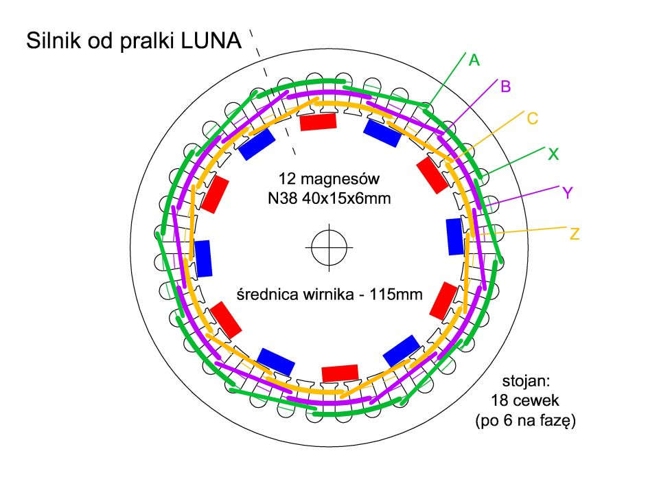

Ładne śmigło,jaką moc ma Twoja prądnica?.
Edit- już widzę 1kW.Szczerze mówiąc nie przewijałem jeszcze silnika w ten sposób aby w jednym żłobku mieściły się dwa boki dwóch cewek jednej fazy,ciekaw jestem różnicy takiego sposobu,a sposobu nawijania po sześć cewek na jedną fazę.
czy są jakieś istotne różnice w osiągach,czy tylko roboty jest więcej?.
Postprzez Bumcyś » 09.12.2012, 20:12
Witaj TOMMASZ

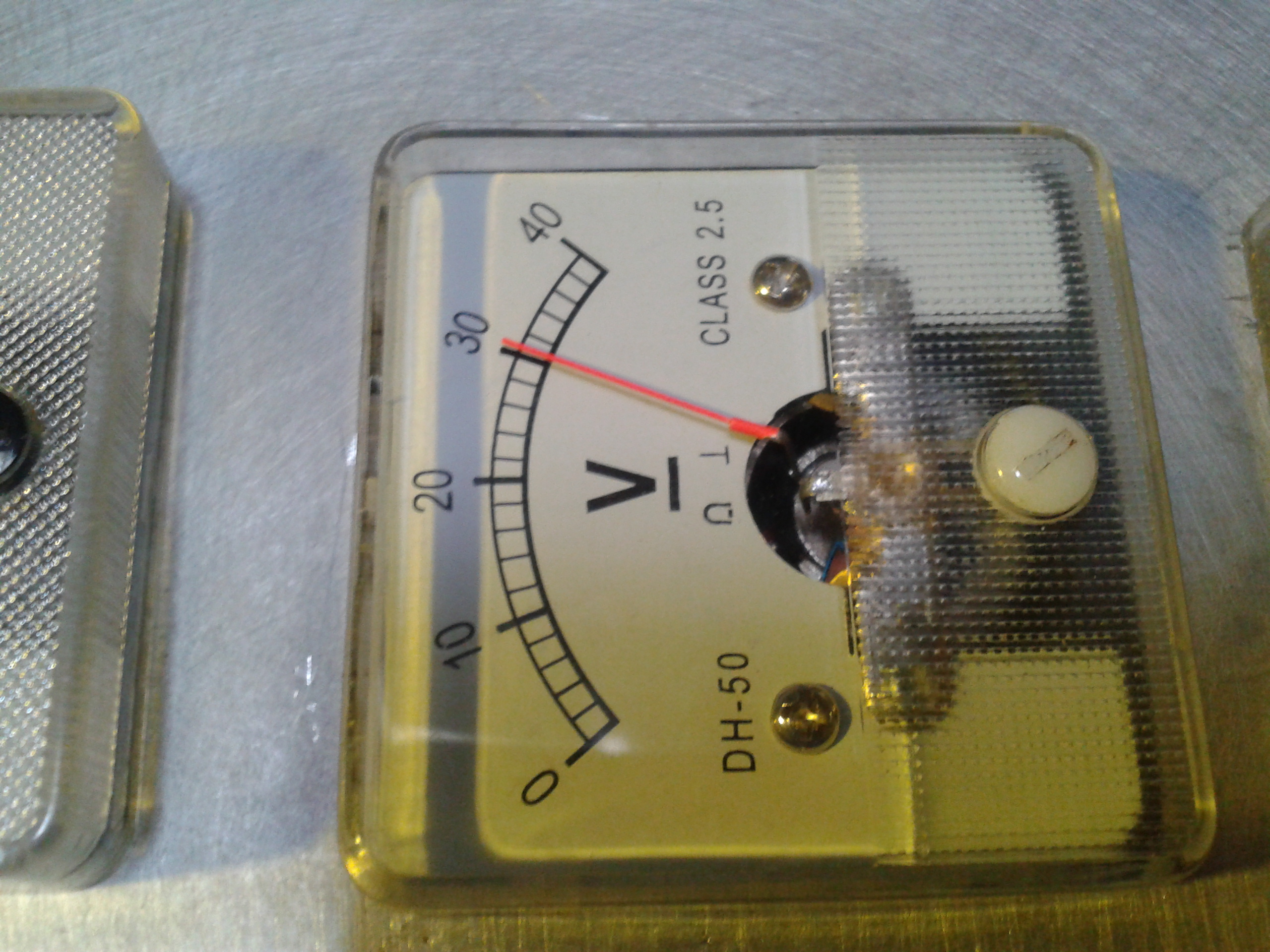

Budując tą prądnicę, założyłem, że jej obroty nominalne mają wynosić 250 obr/min. Z uwagi na fakt, że ładuję baterie akumulatorów 12V, nie chciałem, aby napięcie z prądnicy przekraczało 50V, gdyż chciałem uzyskać w miarę duży prąd (akumulatory maja łączną pojemność 400Ah) oraz częstotliwość zbliżoną do 50Hz przy obrotach nominalnych. Przy 12 cewkach na jedną fazę, 50Hz uzyskuje się właśnie przy 250 obr/min. Stąd te 12 cewek. Biorąc pod uwagę to, że silnik miał 36 żłobków, właśnie tak go nawinąłem. Prądnica sprawuje się bardzo dobrze. Czasem potrafi zaskakiwać, na woltomierzu brakuje skali, a jest do 40V ;). Średnio pracuje tak:

TOMMASZ napisał(a):Ładne śmigło,jaką moc ma Twoja prądnica?.
TOMMASZ, nie dwa boki cewek jednej fazy, tylko dwa boki cewek różnych faz!

Postprzez TOMMASZ » 09.12.2012, 20:48
No tak,chodzi o częstotliwość która jest wtedy do uzyskania przy mniejszych obrotach prądnicy.Nawijałeś jedną fazę odwrotnie?.

Postprzez TOMMASZ » 09.12.2012, 20:55
Sorki,pomyłka z mojej strony.

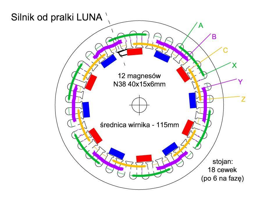

Edit-a jednak się nie pomyliłem,możesz umieścić jakiś rysunek sposobu nawijania twojej prądnicy?.
jeden bok cewki każdej fazy
dwa boki cewek tej samej fazy

Postprzez Bumcyś » 09.12.2012, 21:05
Ja nawijałem każdą cewkę oddzielnie, później to tylko kwestia łączenia cewek. Łączyłem P+P, K+K.

Postprzez TOMMASZ » 09.12.2012, 21:11
Ja zawsze łączę P i K cewki a jedną fazę nawijam odwrotnie,np w lewo a pozostałe dwie w prawo.

Postprzez Bumcyś » 09.12.2012, 21:59
Ja się nie myliłem, oto mój schemat ułożenia cewek w stojanie i magnesów na wirniku; Niestety nie mogę dodać fotki, chyba przekroczyłem dzisiaj limit :? , ale wygląda to tak, jeśli chodzi o rozmieszczenie cewek w żłobkach: F1 żłobki 1-3, 4-6, 7-9 itd. F2 żłobki 3-5, 6-8, 9-11 itd. F3 żłobki 2-4, 5-7, 8-10 itd. W każdym żłobku znajdują się dwa boki różnych faz. Magnesy są rozmieszczone tak, że jak nad środkiem pierwszej cewki F1 jest magnes o biegunie S, to nad kolejna cewką tej samej fazy jest biegun N. I teraz kolejno, jeśli w sąsiedztwie w żłobkach 3 i 4 są boki cewek tej samej fazy, a nad nimi jest magnes S, to analogicznie w żłobku 6 i 7 nad kolejnymi bokami cewek tej samej fazy jest magnes N. Cewki tej samej fazy są łączone szeregowo dla podwyższenia napięcia (napięcie się dodaje). Jak będę mógł to dołączę rysunek.

Postprzez TOMMASZ » 10.12.2012, 0:02
Byłbym Ci bardzo wdzięczny za rysunek,ciekawi mnie sposób nawinięcia tej prądnicy. ;)

Postprzez Bumcyś » 11.12.2012, 3:14
Tak jest nawinięta moja prądnica
Dzisiaj weszło ;), a wczoraj nie chciało. F1-czerwone, F2-zielone, F3-żółte. Trochę to niezdarnie wygląda, ale sam rysowałem :lol:
Postprzez TOMMASZ » 11.12.2012, 8:00
Całkiem fajny rysunek,Dzięki.A jaki masz prąd przy napięciu ładowania 12.4V?.
