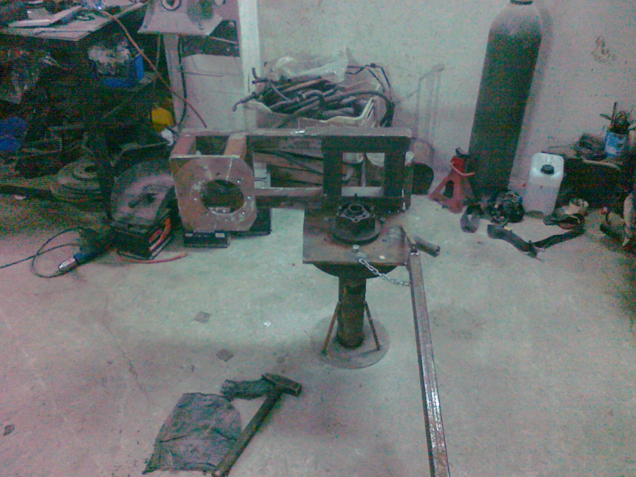

Brus78 nie kumasz o co mi chodzi. Element tylnego mostu to nic jak zwykła rura ale z łożyskiem i piastą .Rurę wspawujesz w maszt a do piasty przykręcasz prądnicę gondolę.Jak że to rura to w środek wkładasz komutator lub przewód. Ja mam włożony komutator a w jego środek rurę i linkę hamulca, a szczotki przykręcone są do piasty. Najlepsza jest cena złomu za którą można to kupić, w moim przypadku było to jakieś 30 zł. Ogólnie nie widzę wad tego rozwiązania tylko same zalety. Elektrownię z pralkowca można postawić na kiju od szczotki ale gondola mojego wiatraka waży około 150 kg może nawet ciut więcej, do tego dźwignia w dół więc tu nie ma półśrodków.
foto poniżej

Postprzez Brus78 » 15.11.2015, 16:20
Taka półośka napewno sobie poradzi :) masz to już sprawdzone :)
u nie towyglada trochę inaczej.. maszt na górze ma średnicę 13cm a prawdopodobnie będzie mieć dużo więcej .. pracuję nad tym.
W mojej konstrukcji komutator będzie schowany w rurze masztu.
U ciebie jest miejsce na srodku bo prądnica jest przesunięta od osi.
Dawaj na bierząco wyniki twojej pracy .. sledzę temat :) i ibolewam ,że nie mam czasu na działania z moim wiatrakiem.
Tak na maryginesie ile najwięcej wyciągnąłeś z prądnicy?
Co do półśrodków to w mojej miejscowości jedna firma miała ventusa 2000 na maszcie jak właśnie kij od szczotki z odciągami....jak zaczeło wiać to
łopaty zbierali w promieniu 100 metrów od wiatraka a prądnica spadła im na dach... dach do remontu :)

Jak wszystko zrobiłem to wpadłem na pomysł żeby to zrobić inaczej, a mianowicie:
Standardowo rurę wspawuję maszt do piasty w miejsce gdzie była felga przykręcam kawał blachy następnie pionowo w górę do tej blachy wspawuję rurę albo profil kwadratowy o takiej średnicy żebym zmieścił w niej komutator górę zamykam blachą a na niej montuję prądnicę która jest w osi obrotu lub przesunięta lekko w bok żeby zrobić automatyczne odchylanie śmigła od kierunku wiatru.Do tego ogon montowany z tyłu prądnicy z regulowanym kątem pochylenia żeby śmigło składało się wtedy kiedy potrzeba. Prądnica będzie nad komutatorem na ramieniu o wysokości około 30 cm więc rura musi być mocna.
Najwięcej wyciągnąłem 55V i 70A

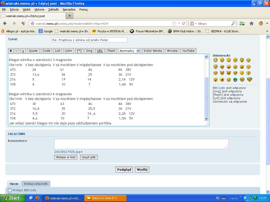

Biegun magnetyczny powinien mieć szerokość dwóch nabiegunników i przerwy pomiędzy nimi.Poniżej testy prądnicy o dwóch szerokościach bieguna magnetycznego, wyniki trzech cewek testowych.
