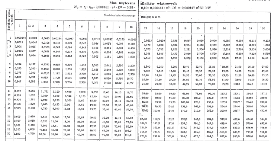

Zerknij na znaną tabelkę.
Moc użyteczna silników wiatrowych
Postprzez set » 17.01.2017, 23:31
Tabelka wygląda dosyć staro a technika idzie do przodu więc może coś się zmienia w tym kierunku, nie wiem tak tylko gdybam, właściwie temat śmigieł to dla mnie czarna magia więc zdam się na gotowca.Generalnie nie śrubuję na jakieś kosmiczne osiągi bo dla mnie 3 Kw to już dosyć chociaż stare śmigło w porywach wiatru generowało 70A przy napięciu 55V co daje prawie 3,8 Kw.

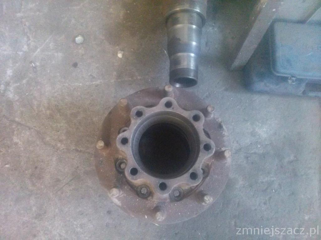

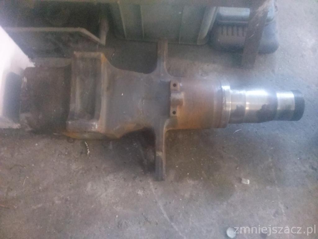

Następna przeróbka to oś pionowa z mostu od stara bądź czegoś podobnego w niej komutator na 3 fazy a nad nim prądnica z większym odchyleniem od pionu żeby już się nie uszkodziło śmigło.

Tabelka może i wygląda dość staro. Jednak nie zmieniła się wartośc energii niesiona z wiatrem :)

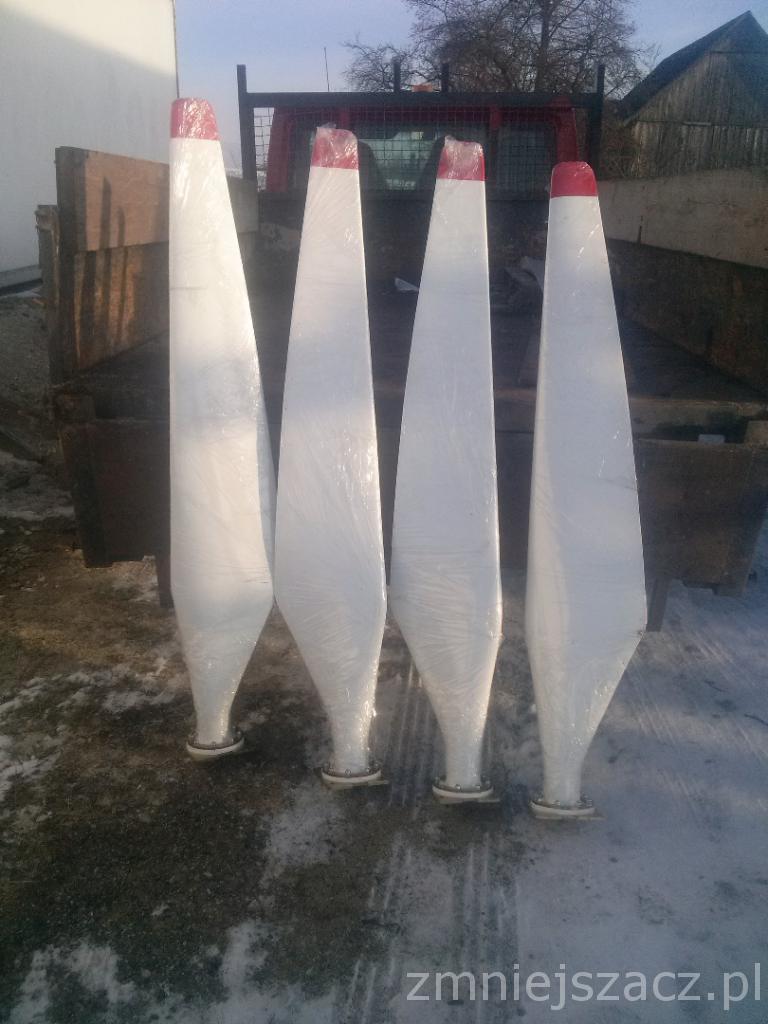

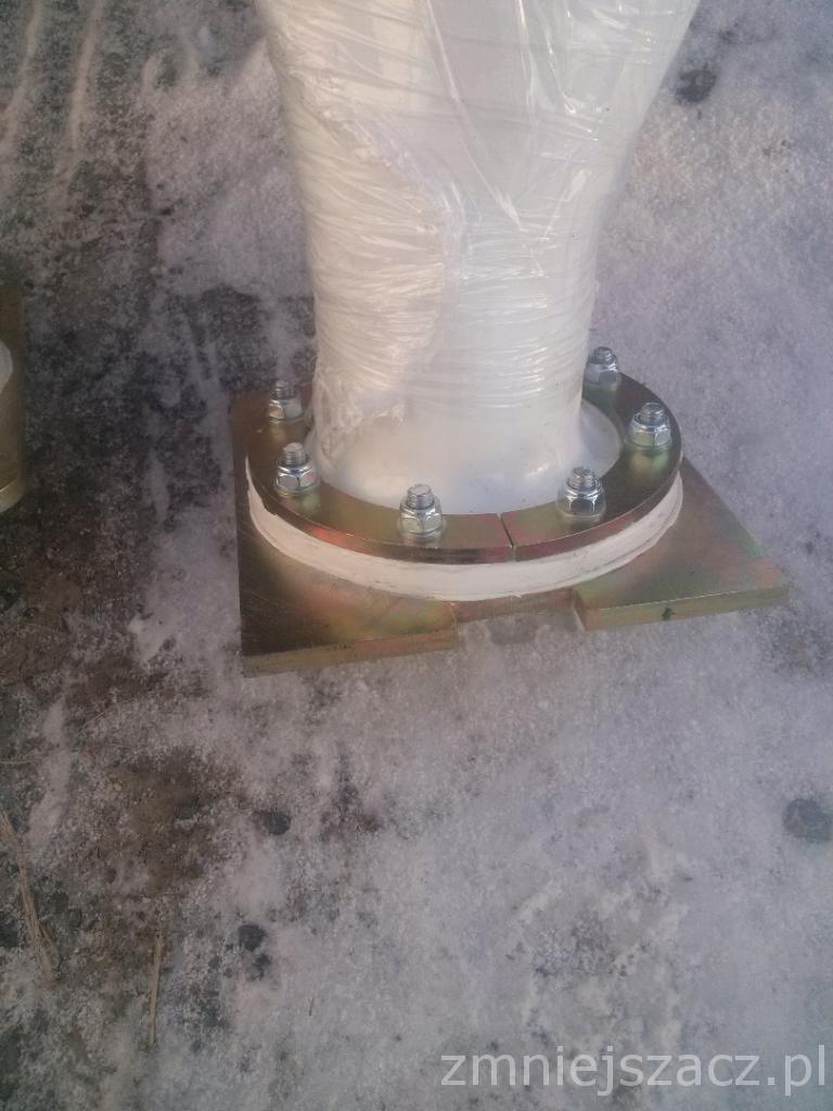

Dzisiaj nabyłem śmigło
Postprzez Brus78 » 28.01.2017, 22:14
Czekamy na fotki złożonego na wiatraku :)
Dostałeś może jakąś kartę z danymi śmigła? chętnie bym się z nią zapoznał.
Jakbyś podesłał jeszcze jakieś dokładniejsze fotki łopaty też byłoby fajnie może się czegoś nauczymy :)

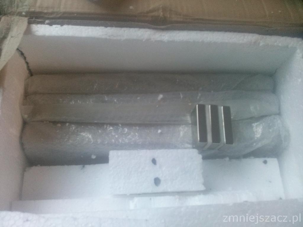

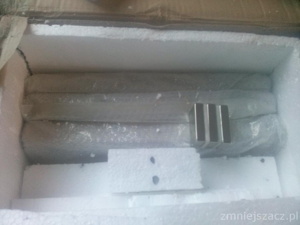

W tamtym tygodniu przyszły magnesy 45x25x10 64 sztuki. Ze starej prądnicy zostaje tylko stojan, będzie inna obudowa, oś wirnika fi 70 mm (jakby trzeba dać większe śmigło) magnesy będą wpuszczone w rowki tak żeby wystawały 7 mm, i będą przyklejone dobrym klejem zalane żywicą i przetoczone.Cała gondola będzie trzymać sie na piaście z mostu od ciężarówki dokładnie nad piastą będzie rura w niej komutator a nad tą rurą gondola z prądnicą i sterowaniem ogonem.

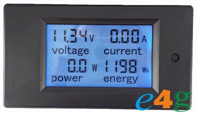

Przerobiłem też sterowanie grzałkami, każda z nich (4 x 1350V 48v) bedzie miała swojego mosfeta IRFP4668PBF.Sterownik ma dwa PWM-y więc każdy będzie sterował dwoma tranzystorami. Ciekaw co z tego wyniknie czy nie będzie ich przebijać.Dokupiłem też miernik z pomiarem napięcia, natężenia, mocy i ilości wyprodukowanej energii.Licznik obrotów będzie właściwie wyskalowanym woltomierzem.
