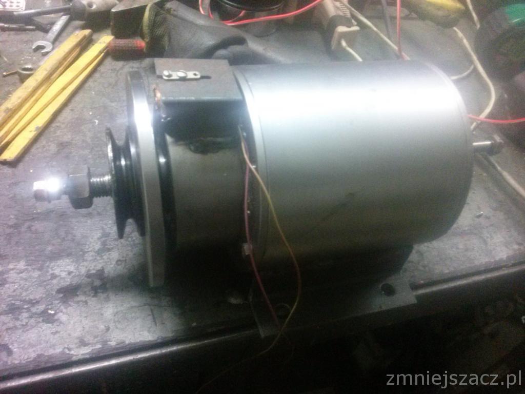

Rozebrałem prądnicę gdyż oś była za cienka, obudowa też była nie ciekawa. Te magnesy klejone na gładki wirnik to też nic dobrego jeden wyleciał. Co do parametrów to się okaże jak zrobię nowy wirnik i przetestuję myślę że będzie lepiej.Nie mam planu na stary wirnik na razie leży.

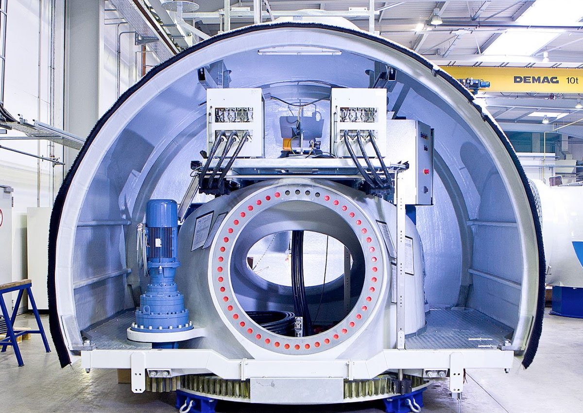

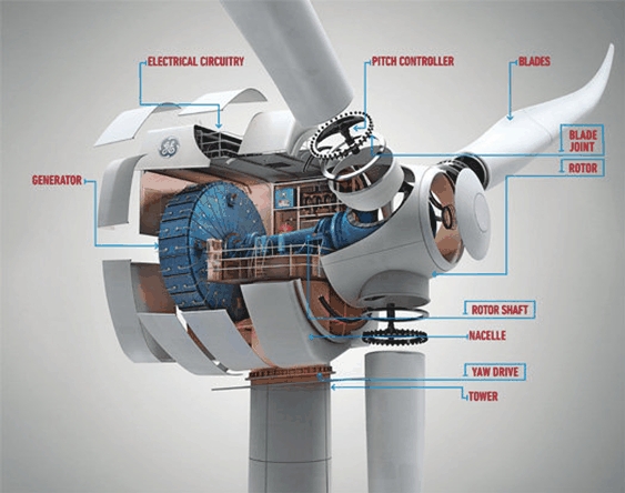

Jakbym teraz zaczynał budowę elektrowni wiatrowej to najpierw nie wymyślał bym koła od mowa. Lecz skopiował dosłownie i w przenieś rozwiazania stosowane przy dużych jednostkach. Jak naprzykłady pokazane na zdjęciach.

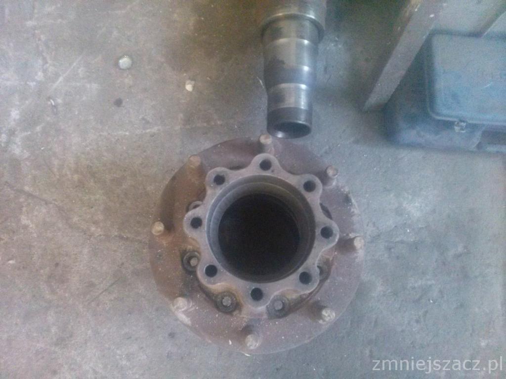

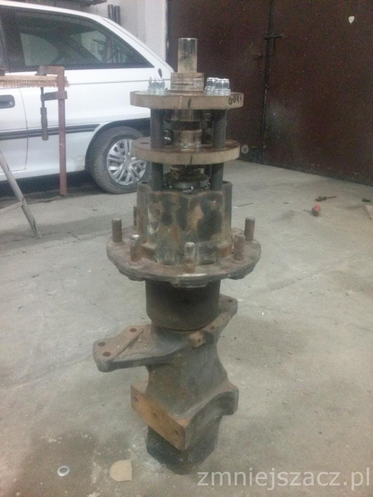

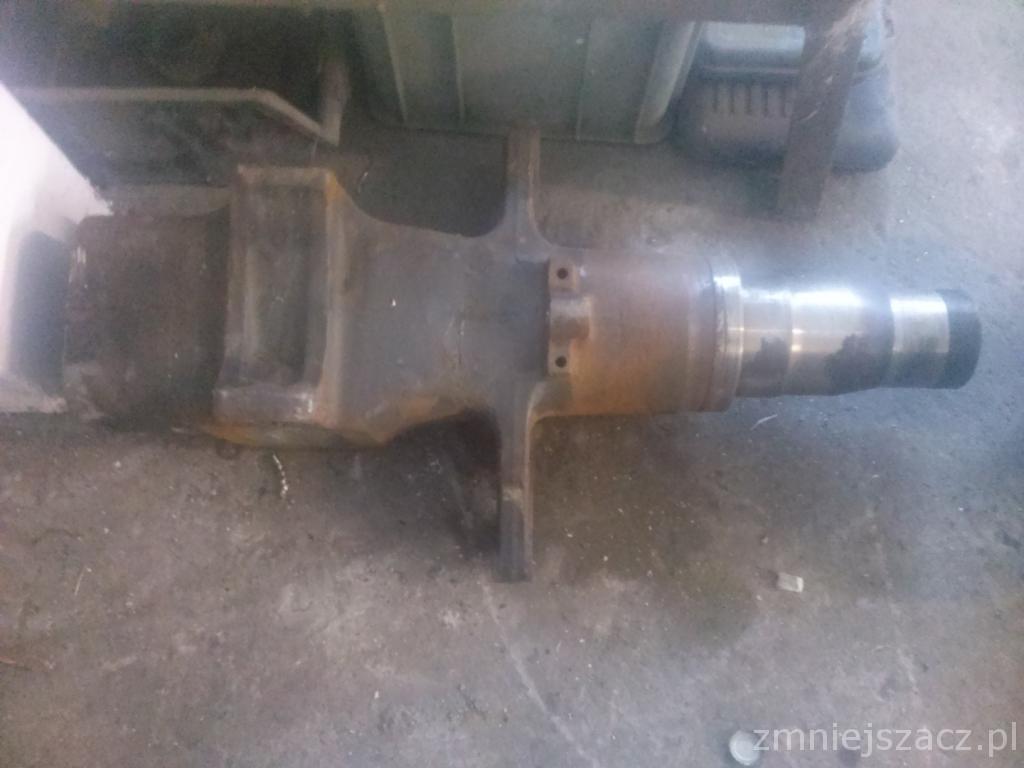

Zostanę przy mojej piaście, Uzębienie jest mi zbędne i to jest tylko łożysko a gdzie reszta jak to zamontować.
Moją obudowę mostu wspawuję pionowo w maszt a do piasty montuję gondolę z prądnicą i całą resztą.Piasta pochodzi z ciężarówki budowlanej która woziła co najmniej 25 ton i miała swoją masę pewnie z 10 lub lepiej. Są w niej dwa łożyska stożkowe o średnicy około 18 cm a korpus jest z rury o ściance 15 mm u góry i z 20 mm na dole.Myślę że da radę.

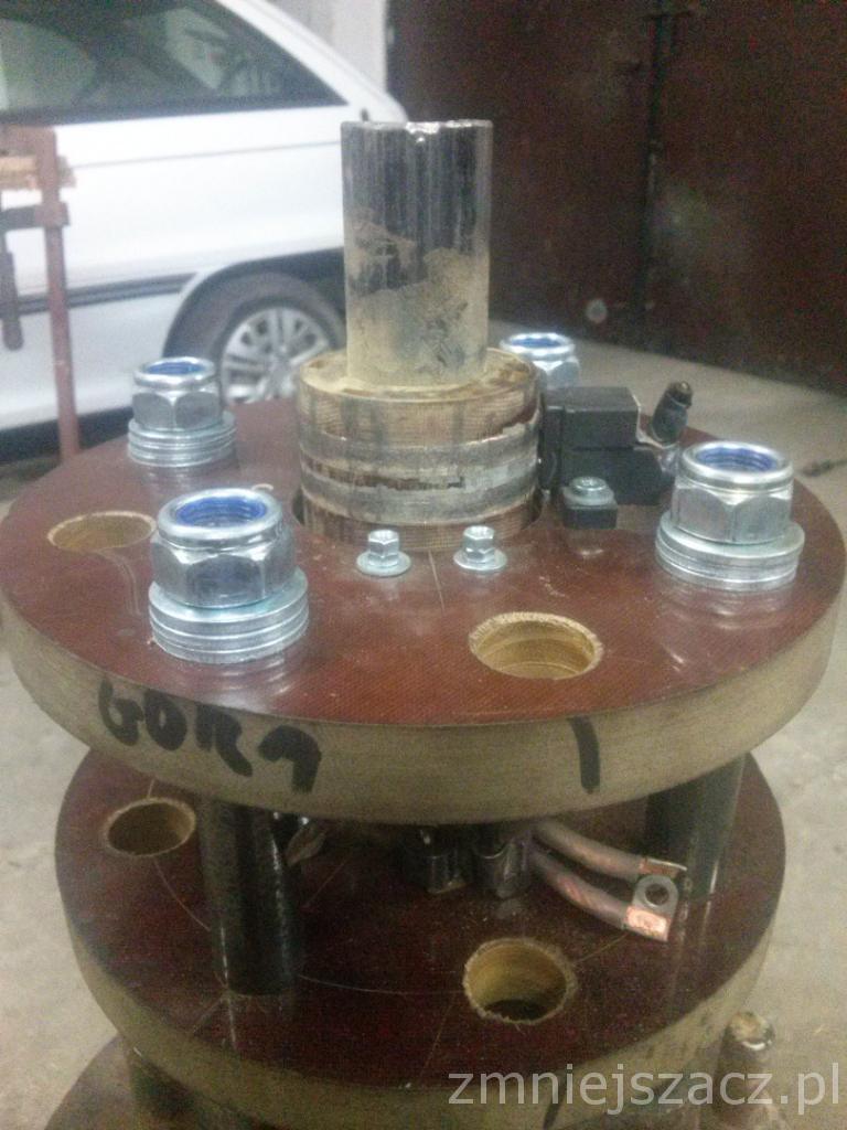

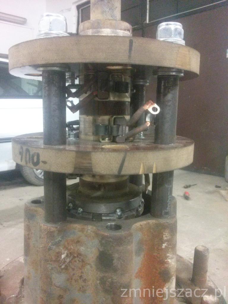

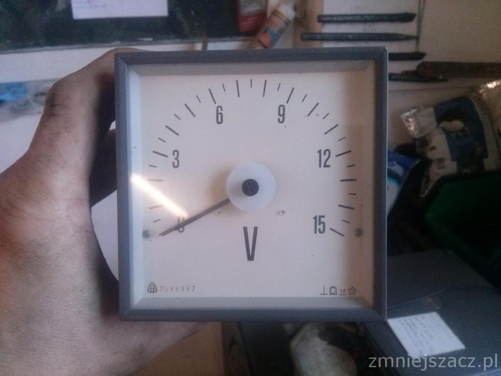

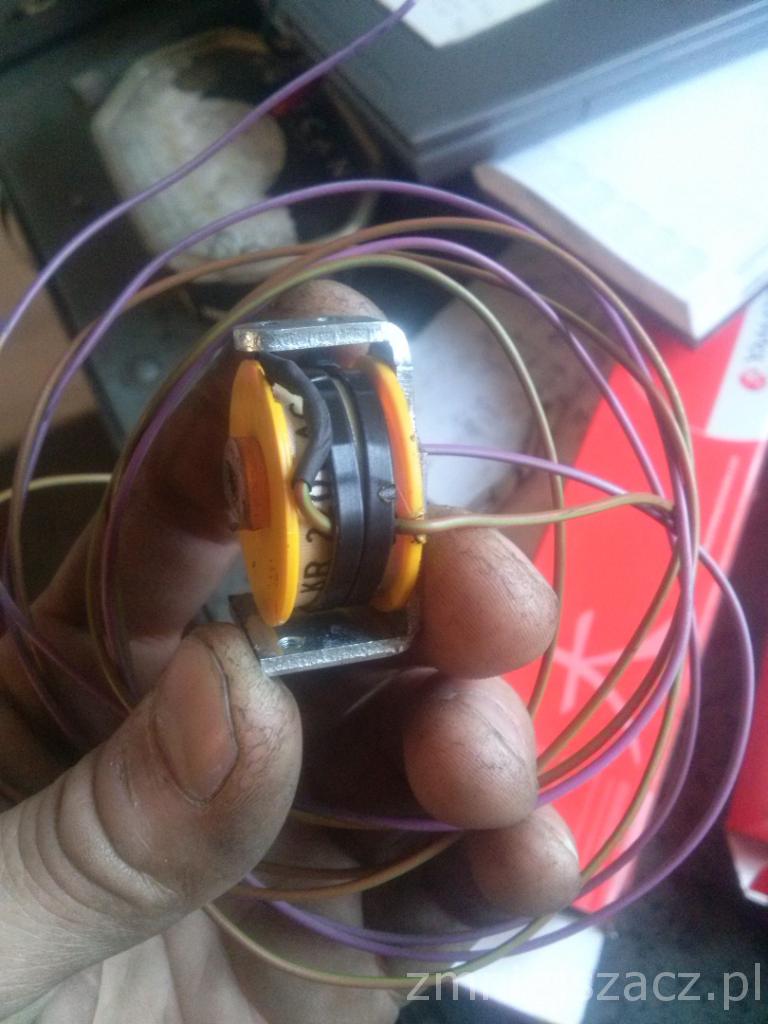

Dzisiaj dotarł woltomierz, jest duży jest na prąd stały i ma wychył około 240 stopni więc będzie czytelny, zrobię z niego obrotomierz muszę tylko zrobić inną skalę 1V to 30 obrotów więc będzie do 450 obr/min , cewkę na 230v wydłubałem z przekaźnika na złomie z jakiejś szafy sterującej posłuży właśnie do obrotomierza . Komutator prawie skończyłem, trzeba jeszcze usunąć resztki kleju i zamontować do piasty.Jak go skończę to będę mógł robić podstawę do prądnicy bo wtedy wiadomo jaka będzie wysokość, chodzi mi o to żeby zmieścił się pod osią do napędu pompy. Kupiłem też koła pasowe na pasek 10mm fi 158 i 72 mm, zrobiłem też zakupy w TME do nowych skrzynek sterowniczych, jeszcze ich nie mam ale może kupię coś na miejscu w hurtowni elektrycznej. Przewody z komutatora to 4 mmkw po dwie sztuki na każdy pierścień. Co do samej skrzynki to dalej mam niewielkie problemy z mosfetami, ostatnio uwaliłem 2 sztuki dostały zwarcia pomiędzy źródłem a drenem, zauważyłem że stało się to podczas wyłączania UPS-a, każdorazowe jego wyłączenie skutkuje włączeniem grzałki, dziwne to nie wiem dlaczego ale postanowiłem rozdzielić skrzynki na jedną sterowniczą z napięciami max 55V a drugą do UPS-a z napięciem 230V, Mam nadziejże to coś pomoże. Z tokarskich rzeczy mam gotowy zawór do sterowania siłownika, kupiłem też pompę jak wiadomo śmigło magnesy do nowego wirnika i większość materiałów metalowych więc finansowo mam już z górki.

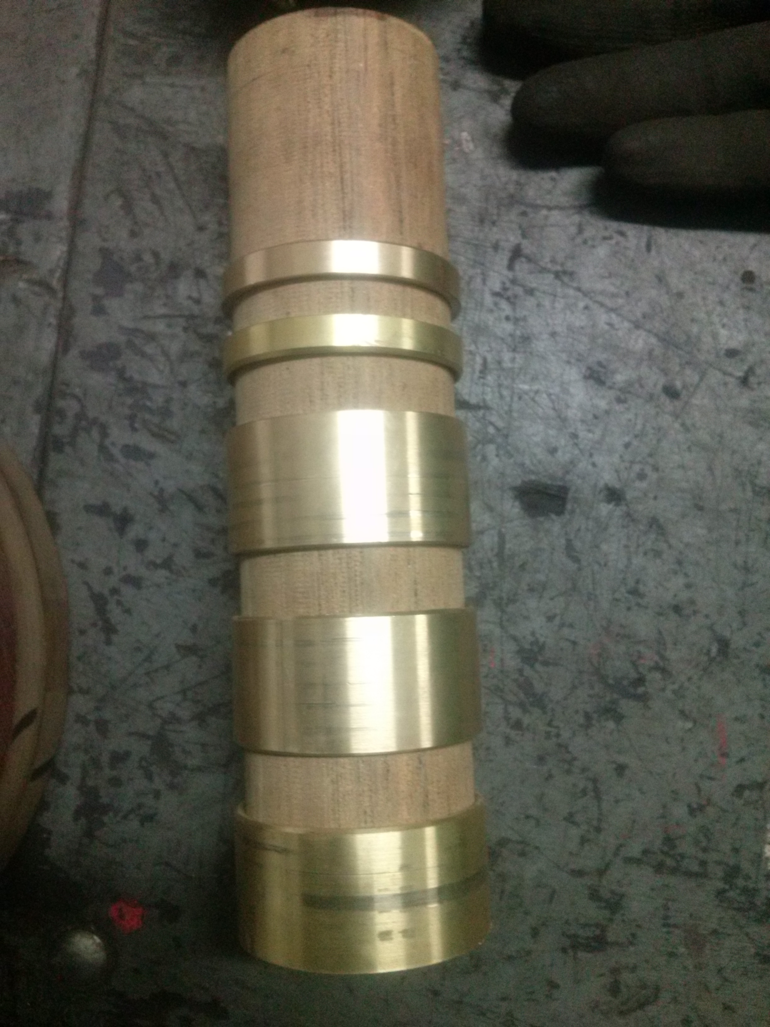

Postprzez set » 10.03.2017, 22:55

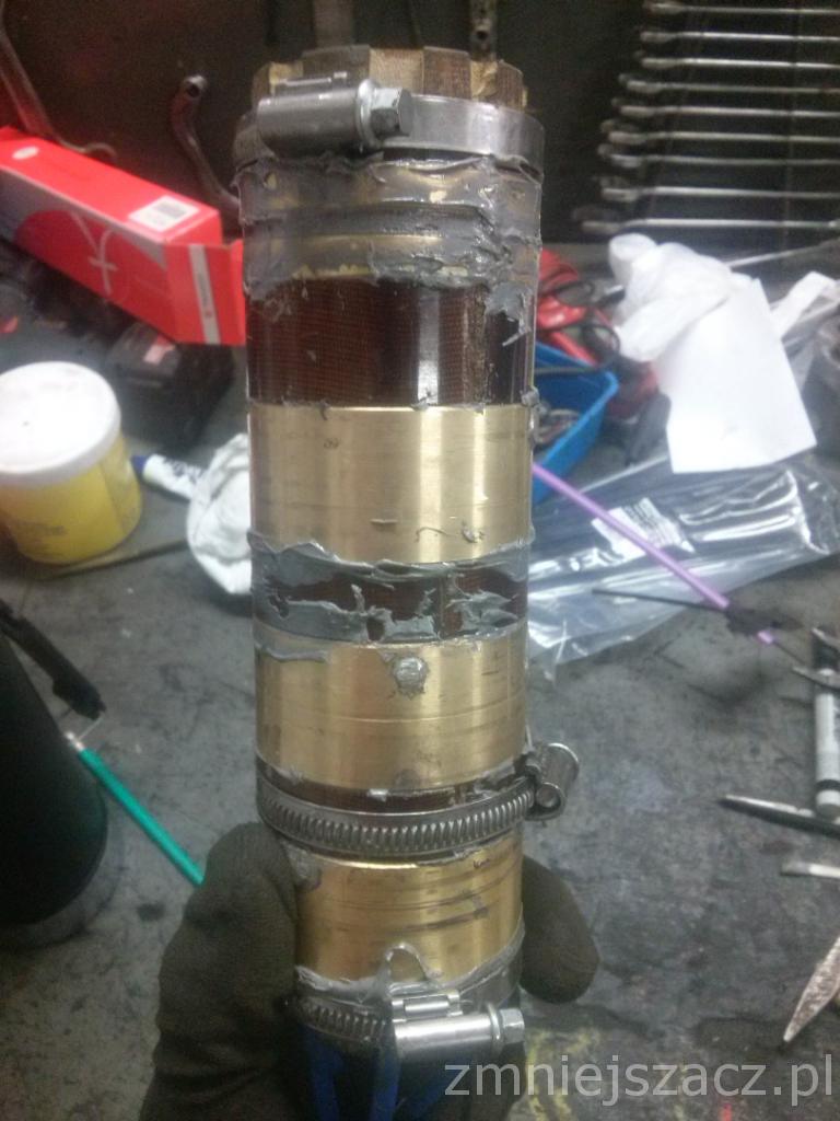

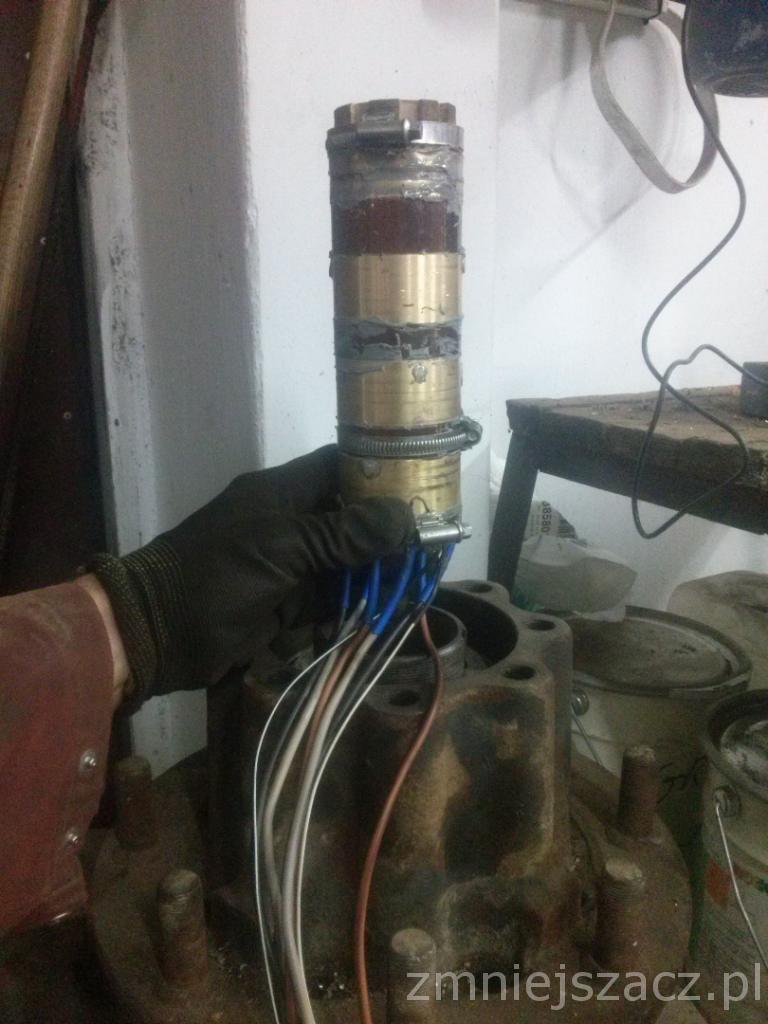

Tak wygląda nie obrobiony komutator
Zastanawiam się jakim programem można zrobić skalę na nowo a później wydrukować i przykleić.

Co do skali poszukaj w necie. jak wpisałem skala obrotomierza to wyskoczyło trochę.. może ci któryś przypasuje do wydrukowania.

Regulator odśrodkowy trzeba zrobić samemu, mój główny element pochodzi z silnika S-320 zwanego potocznie esiokiem.

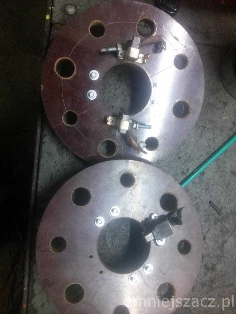

Złącze obrotowe właściwie skończyłem, zostało poskręcać szczotki i przewody.

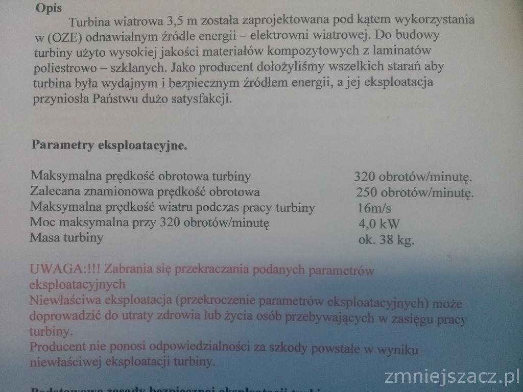

Tak wygląda regulator odśrodkowy i parametry śmigła.

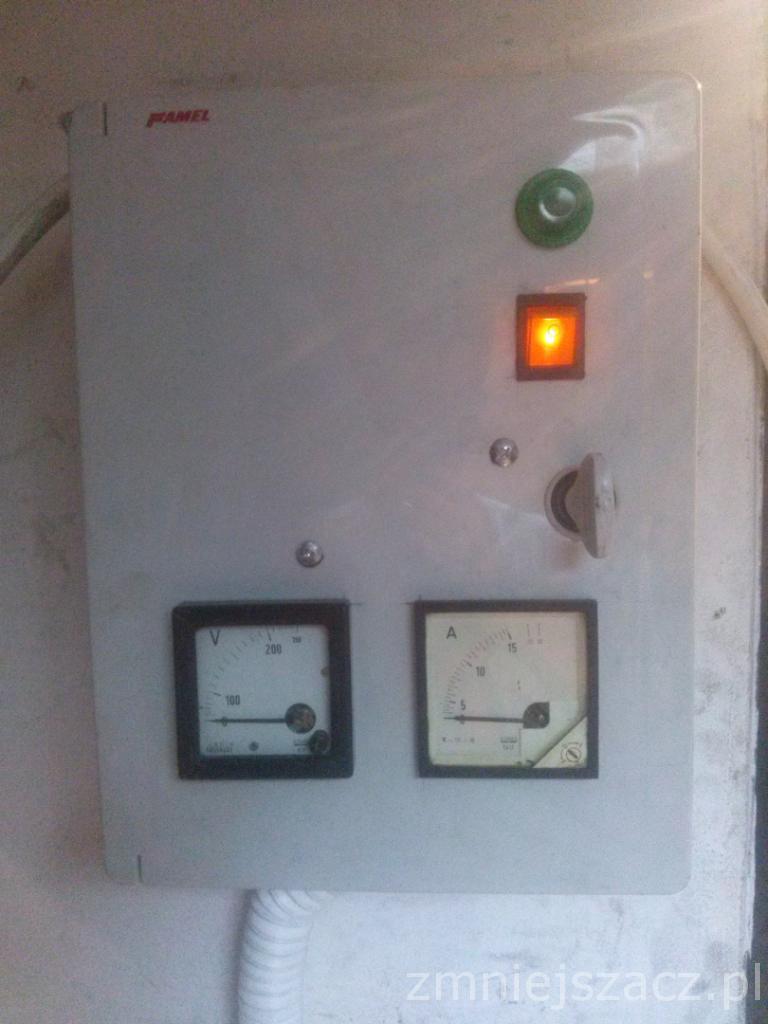

Póki co czasu brak a prądnica utknęła u tokarza i czeka na frezowanie rowków pod magnesy. Jedyne co udało mi się zrobić to skrzynkę do UPS-a, wymienię tylko amperomierz na taki do 10A.
