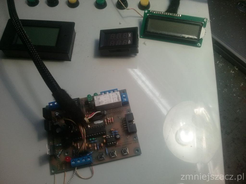

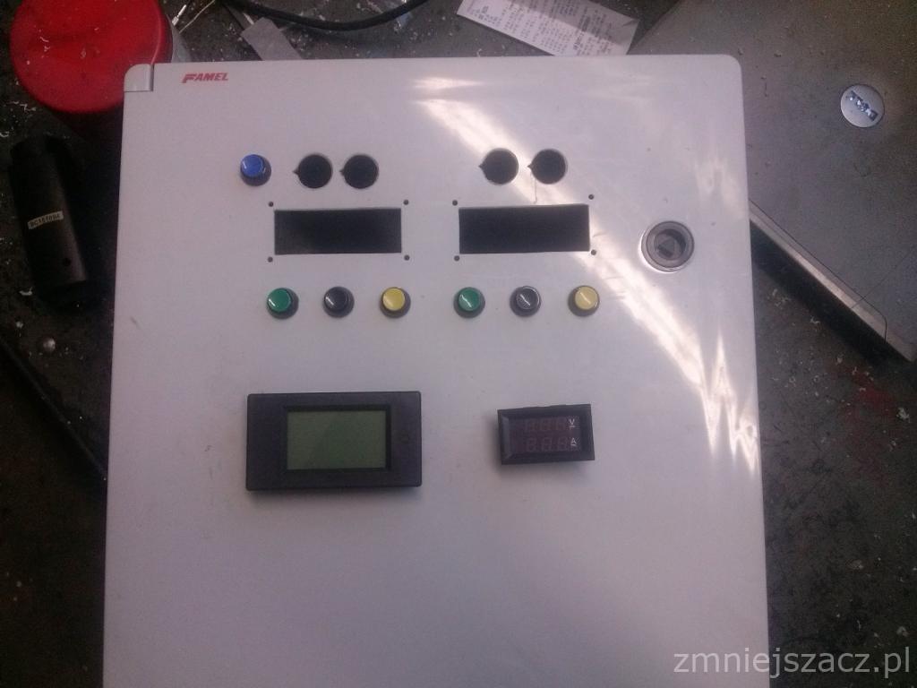

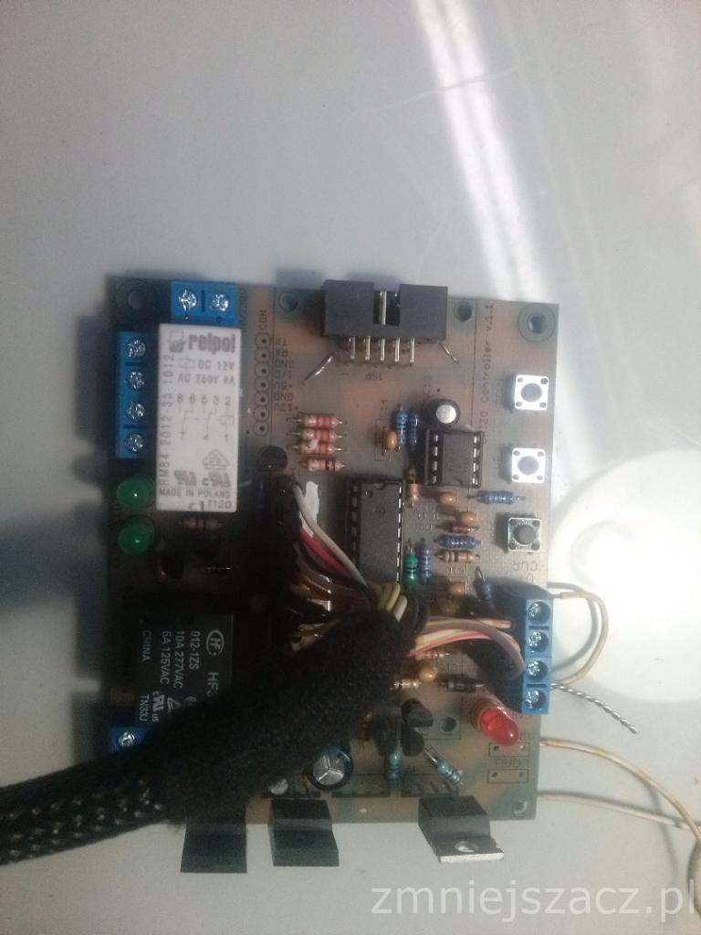

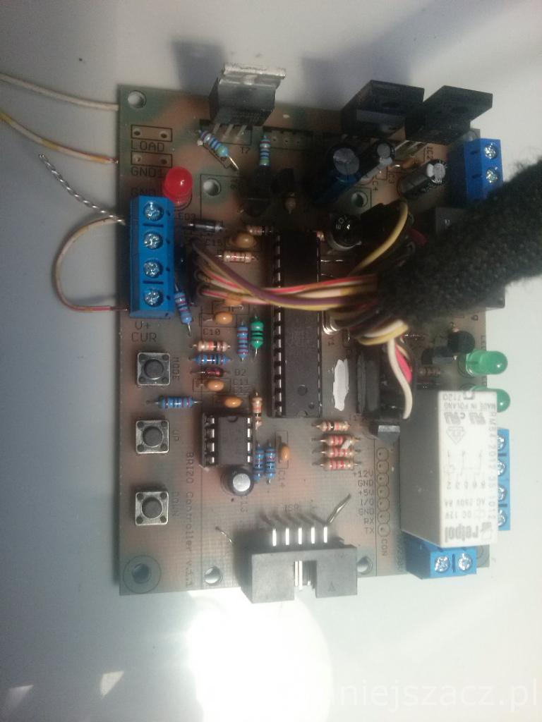

Wczoraj skończyłem składać sterownik BRIZO 1.1z niego właściwie interesuje tylko PWM. Dam go jako główny kontroler ładowania a mój sterownik będzie pomocniczy no j będzie załączał i wyłączał UPS-a.Na wszelki wypadek będą dwa. Zadziałałem jeszcze chwilę przy drugiej skrzynce, będą w niej dwa sterowniki dwa amperomierze analogowe jeden do grzałki a drugi do UPS-a obrotomierz analogowy, wolto-amperomierz do pomiaru napięcia na akumulatorze 12V oraz miernik mocy wyprodukowanej.

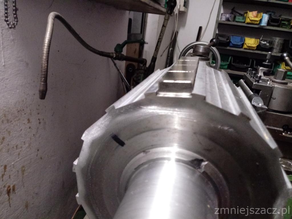

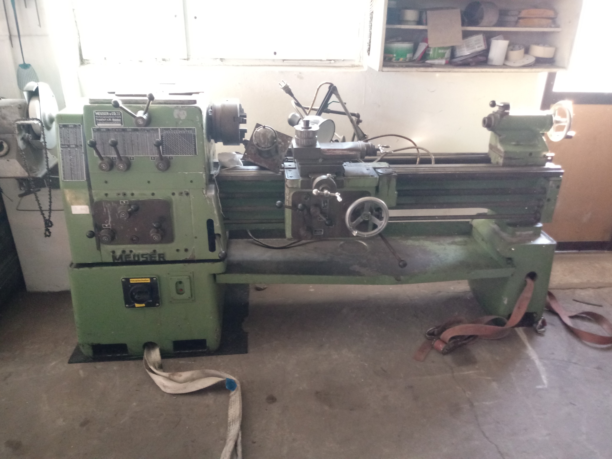

Postprzez set » 23.10.2017, 21:45

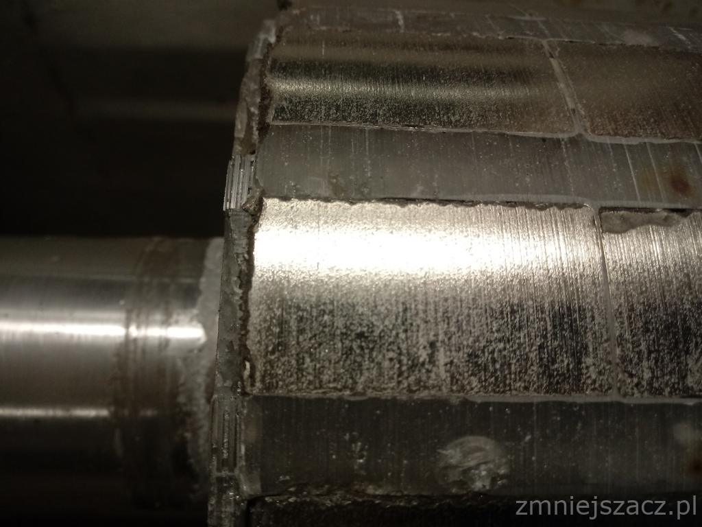

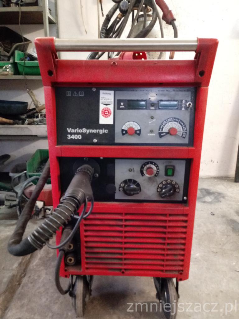

Dzisiaj odebrałem wirnik trzeba wkleić magnesy zalać żywicą i lekko przetoczyć. Będę miał na czym bo nabyłem tokarkę, i dodatkowo zmieniłem migomat.
Postprzez SiEm » 25.10.2017, 19:19
Gratuluję zakupu tokarki i wirnika prądnicy synchronicznej wzbudzanej magnetostatycznie. Jak widzę w załączonym zdjęciu koncepcje zagłebionych magnesów trwałych kolega zaczerpnął z mojego wirnika z wątku "wiatrak 3,5 m".
Postprzez set » 25.10.2017, 19:33
Tokarka fajna a co ważniejsze tania i nie zmęczona życiem. Co do magnesow to koncepcja zaglebionych magnesów zaczerpnięta z filmu na Youtube od Piotrka (wiatrakowiec1), chociaż kilka lat wstecz zrobiłem mały wirnik do potrójnego pralkowca który miał zglebione magnesy

Postprzez set » 29.10.2017, 21:46
Filmy z testem są na poprzedniej stronie.Co do tokarki do kosztowała 100 euro + transport z Niemiec, więc grzechem by było nie kupić.

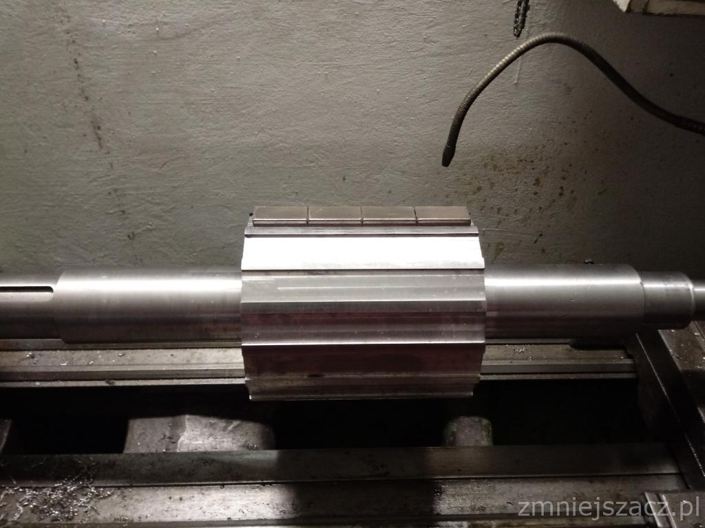

Postprzez set » 02.11.2017, 22:11

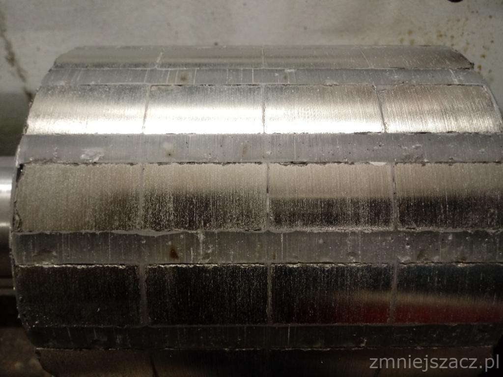

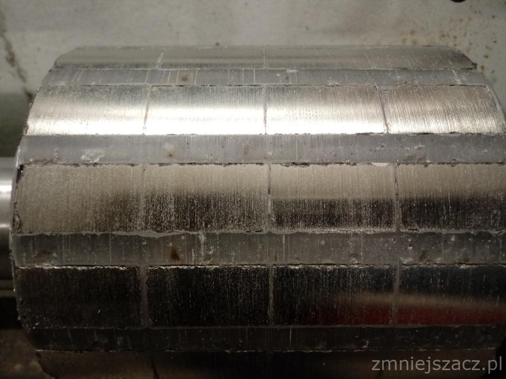

Dzisiaj skończyłem toczyć wirnik, po niedzieli będą próby w stojanie.

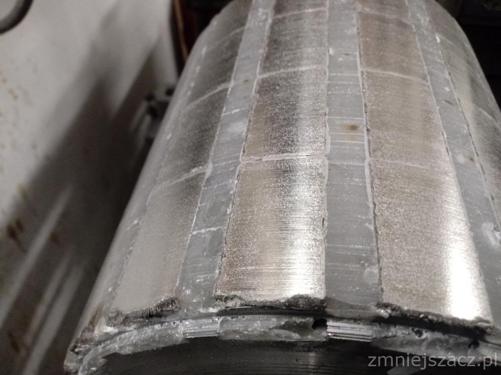

Postprzez SiEm » 03.11.2017, 20:56
Witam obróbka magnesów trwałych to źle posunięcie pozdrawiam
:shock:
Postprzez set » 04.11.2017, 0:14
Dlaczego ?
Postprzez SiEm » 04.11.2017, 20:58
- toczenie zniszczyło warstwę ochronną magnesów
- pole natężenia pola magnetycznego jest teraz odksztalcone
Postprzez Brus78 » 04.11.2017, 21:18
Siem spracyzuj dlaczego niby pole jest odkszałcone ?
Ja nie uważam ,że Set coś popsuł tocząc magnesy o ile nie przegrzał magnesów.
Zaokrąglony magnes lepiej "dolega" czyli jest bliżej stojana całą powierzchnią a to oznacza mniejszą przerwę realną pomiędzy stojanem i wirnikiem.
Co do warstwy ochronnej to mozna magnesy pomalować. żeby z czasem nie straciły właściwości.
Postprzez set » 04.11.2017, 23:24
Nie wiem czy pole magnetyczne się osłabiło czy nie ale wstępne pomiary są lepsze niż były na starym wirniku:
Stary wirnik 77 obr 58V
Nowy wirnik 77 obr około 77V
Spróbuję napędzić czymś stabilnym to wtedy będzie można zmierzyć dokładnie o co chodzi

Postprzez Brus78 » 05.11.2017, 10:14
Piękna robota Set . jeśli twoje pomiary są w miarę precyzyjne to masz duży wzrost napięcia .
Nie było kłopotu ze stoczeniem magnesów ? pewnie cała tokarka w drobinkach zasypana ?
Wrzucaj na bierząco postępy :)
Zastanawia mnie czy na starym wirniku magnesy były prosto? z tego co wiem przy magnesach pod skosem redukują się zaczepy ale też napięcie nieco spada.
Być moze po części receptą na twoje wyniki jest przejście z magnesów "skośnych" na "proste"
Postprzez set » 05.11.2017, 12:02
Na starym wirniku magnesy miały skos dwa zęby i żłobek no i miały grubość 5 mm a teraz jest 10 mm.
Magnesy toczy się bez problemu obr 50 posuw najmniejszy nóż z płytką z węglika zbieram na raz 0.4mm ze średnicy. Generalnie to opilki przybierają do magnesow wiec na tokarce dużo nie ma.
