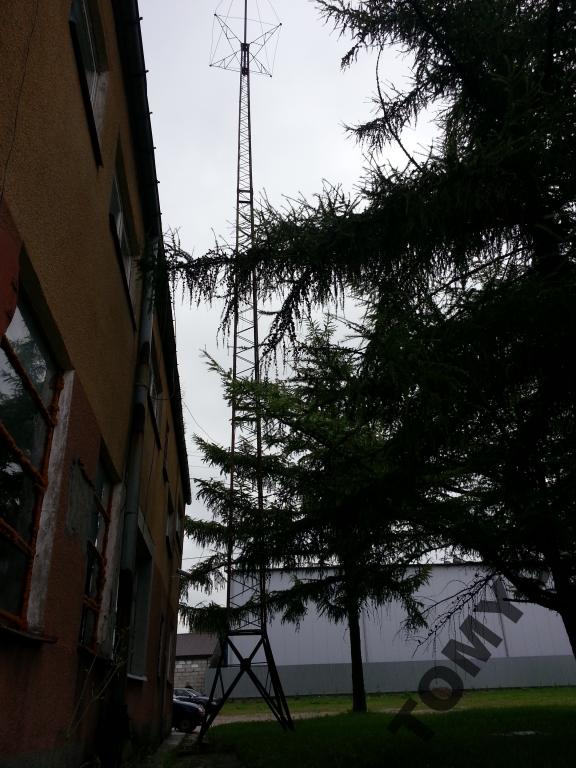

Jaka docelowa wysokość? Zastosujesz odciągi. Ja na twoim miejscu bym zastosował gotowy maszt telekomunikacyjny. Taki jak na zdjęciu.

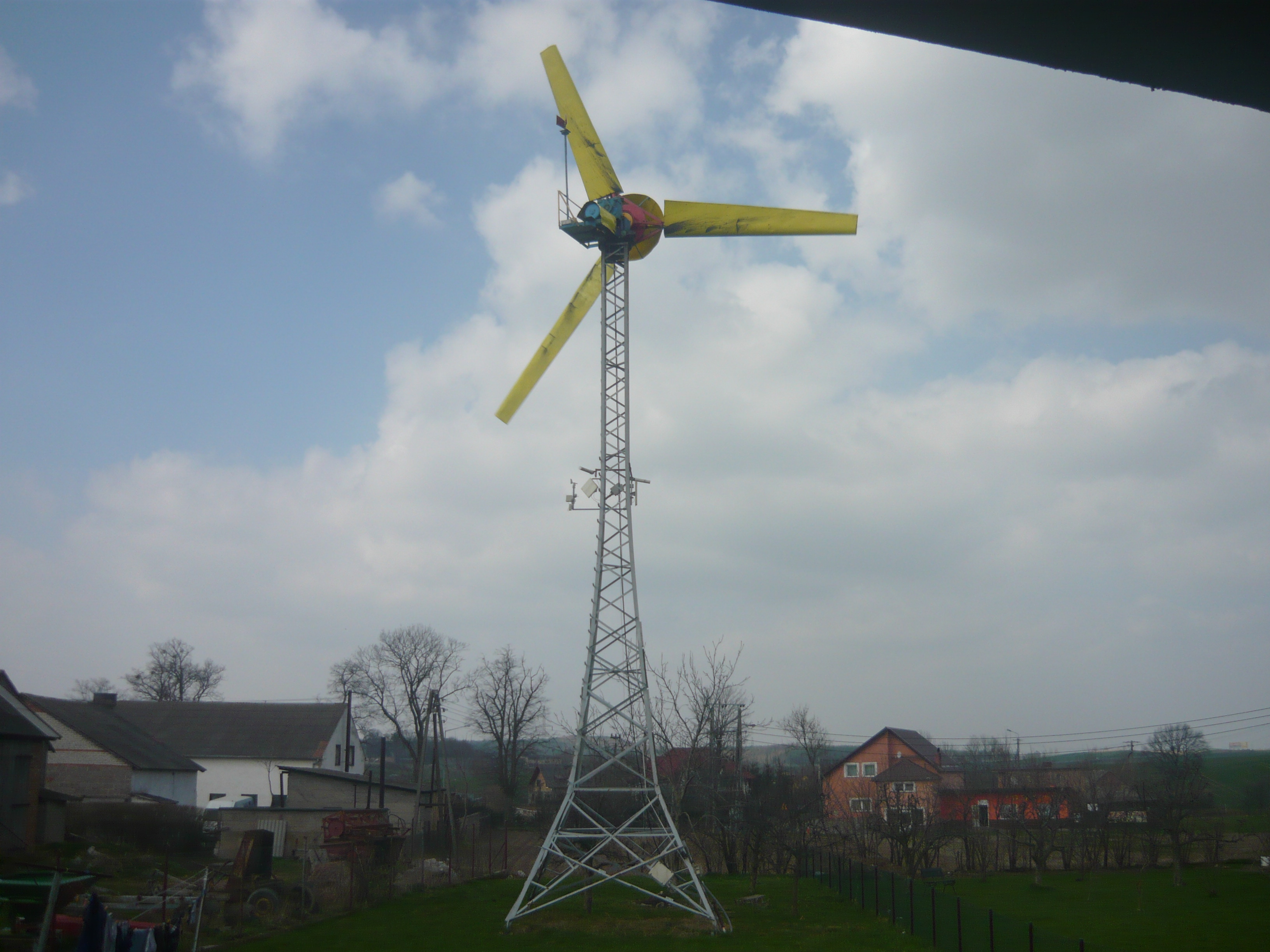

Jak maszt ma mieć szerokość 500 mm, długość 500 mm i wysokość 12 m to muszą być odciągi ale jakbyś poszerzył dół masztu jak wierzy eiffla to poco zbędne warkoczyki :D
Albo to
Postprzez TOMMASZ » 28.03.2013, 23:17
No nie ma odciągów,ale nie ma również ogona który będzie się odchylał i spowalniał śmigło a to powoduje spore drgania.Trzeba brać pod uwagę również wagę całości,bo ten Seta to nie jest leciutki.
Wystarczą trzy linki stalowe,mały koszt a bezpieczniej i pewniej.Po za tym maszt może być wtedy prosty,o jednej szerokości od dołu aż do góry co jest łatwiejsze w wykonaniu,wchodzi mniej materiału,nie potrzeba też u dołu masztu tego zmyślnego kształtu co też nie ułatwi wykonania. :)

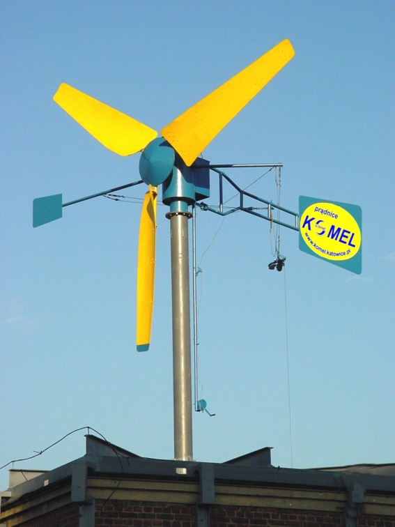

Jak już tak daleko set zaszedł w budowie to poco ma iść w półśrodki? W mojej okolicy jest wiatrak który ma z 13 m wysokości i warzy ponad z 300 kg albo więcej Jest z ogonem i ma normalny maszt bez odciągów. Ja swój wiatrak zamotuje na rurze 218 mm i bez odciągów tak jak na zdjęciu.
Elektrownia wiatrowa BOBRME KOMEL
