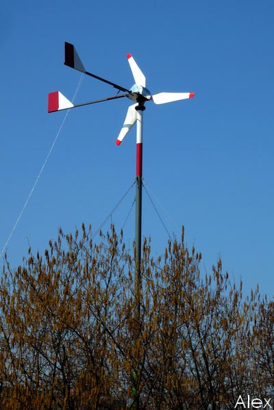

Witam.Oto moja konstrukcja wiatraka.
Pradnica wraz z śmigłami zakupiona
moc 1kW
maszt 9,5m
średnica wirnika 2,5m
Ostatnio edytowano 22.04.2009, 22:10 przez DJADAMO, łącznie edytowano 1 raz

By uzyskać moc 1kW ze śmigła o średnicy 2.5m trzeba wiatru o prędkości 10m/s - czyli wiatr burzowy - kołyszą sie grube konary, wiatr zrywa z głów kapelusze a na wodzie tworzą się duże grzebieniaste fale. Takie wiarty występują w Polsce kilka razy w roku.
Czy mógłbyś podać więcej danych. Jakie moc przy jakich obrotach, ipt... Co tym zasilasz...
