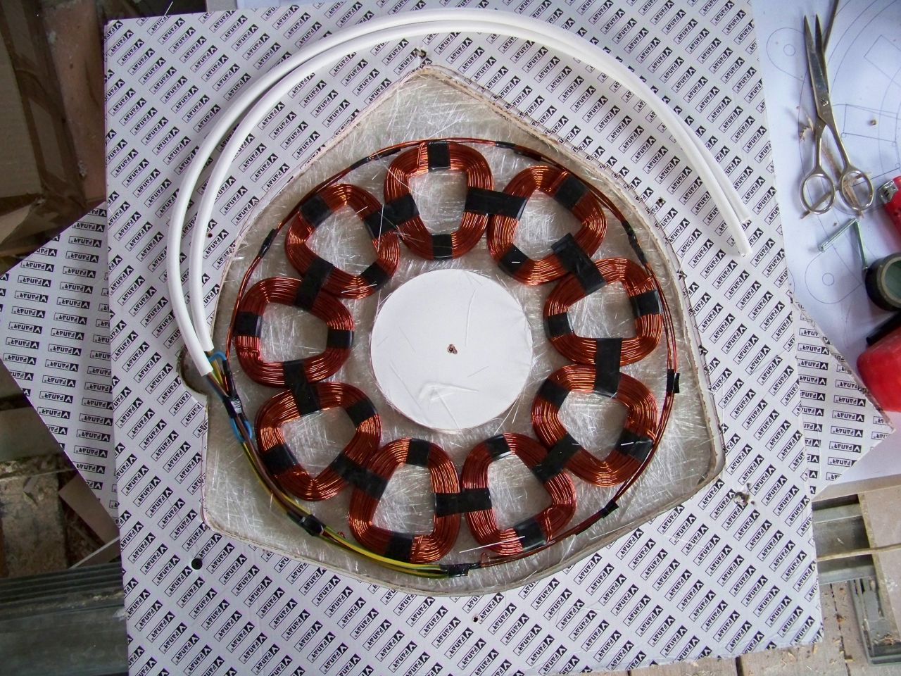

Jakiej średnicy drutem są nawinięte cewki statora? i ile zwojów na cewke przypada.?
Rozpocząłem włąsnie budowę amerykana ponieważ moja oryginalna prądnica nie spełnia moich oczekiwań
DJADAMO
Posty: 31
Dołączył(a): 16.04.2009, 22:01
Re: Amerykan 2,4m ----Nasze dzieło-----
Postprzez piterrowerna5 » 22.05.2009, 22:45
witam wszystkich zainteresowanych. a więc drut 1,6 w podwójnej emalii [ polecam hurtownie 20zl. za kilo. EURODRUT tel;61 8671 555 ,61 6633 480 poznań] tam kupowałem ,bardzo miłe panie, 65 zw. na cewkę po trzy na fazę . jak blaszasty zmontuje film to wszystko pokarzemy od podstaw. pozdrawiam piotr.

Postprzez Blaszasty » 23.05.2009, 0:21
Oto kilka fotek jak powstaje uzwojenia statora naszego wiatraczka

Postprzez Waldemar Pachoł » 23.05.2009, 22:47
NO :) to teraz mi się podoba. 50A x 14V = 700W
Szkoda tylko, że cewki nie są "V" i nie wykorzystano całego miejsca - byłoby jeszcze więcej wacików (dużo więcej).
Powinno być tak:
