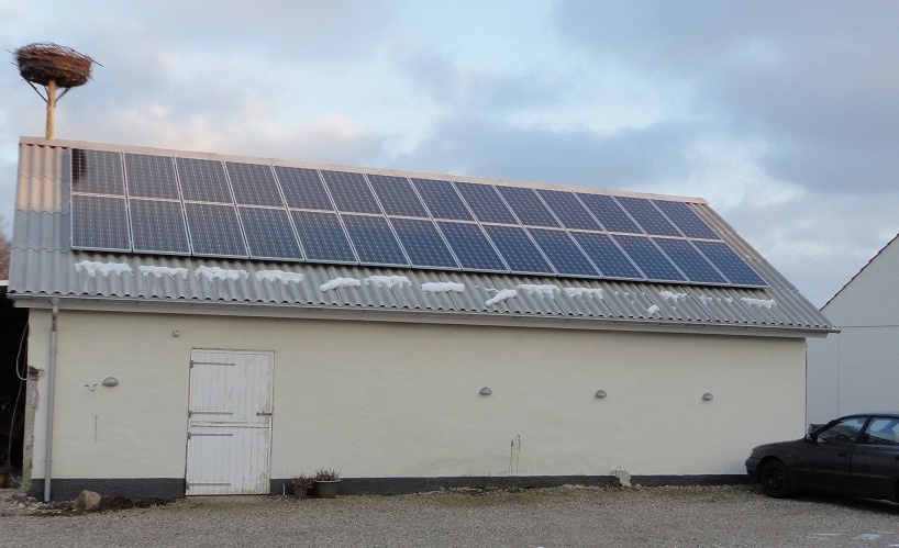

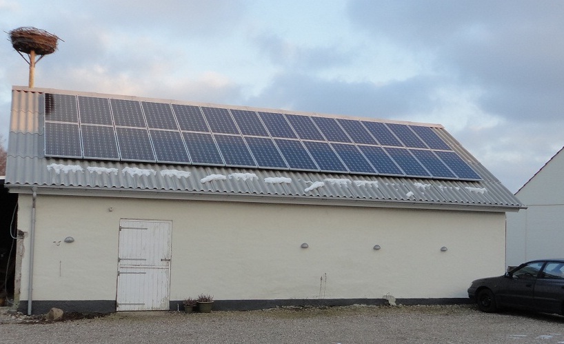

Ja planuje to w ten sposób panele słoneczne +aku + przetwornica + APZ i obwody 12 i 230v ma to działać tak swieci słoneczko ładuje aku kiedy aku naładowane co latem się zdarza bardzo często i wiosną energia jest przełączana na ups który zasila mi pokój :-) ot i cała filozofia a z aku w nocy oświetlenie + jakieś radioodbiorniki, zamówiłem już kolejną baterie 100w niestety nie ma mnie w domu i będę dopiero za około 2tyg więc jak tylko wrócę zrobię foto i wstawię w sumie będzie 180w i na tym nie skończę. oczywiście sterowanie Upsa z możliwością ręcznego załączenia też przewiduje co by tv na dobranoc obejrzeć, i wrzucam zdjęcie aby trochę podkręcić :-) zdjęcie zrobione na wyjeździe i co wy na to? a za tym budynkiem było jeszcze 2xtyle baterii na stelażach osadzonych na słupkach

Postprzez kisoft » 18.02.2013, 12:11
Kurczę, jak widzę takie obrazki to aż mnie skręca z zazdrości, dach mojego domu przyjąby trzy rzędy takich paneli a jest prawie idealnie skierowany na południe.
