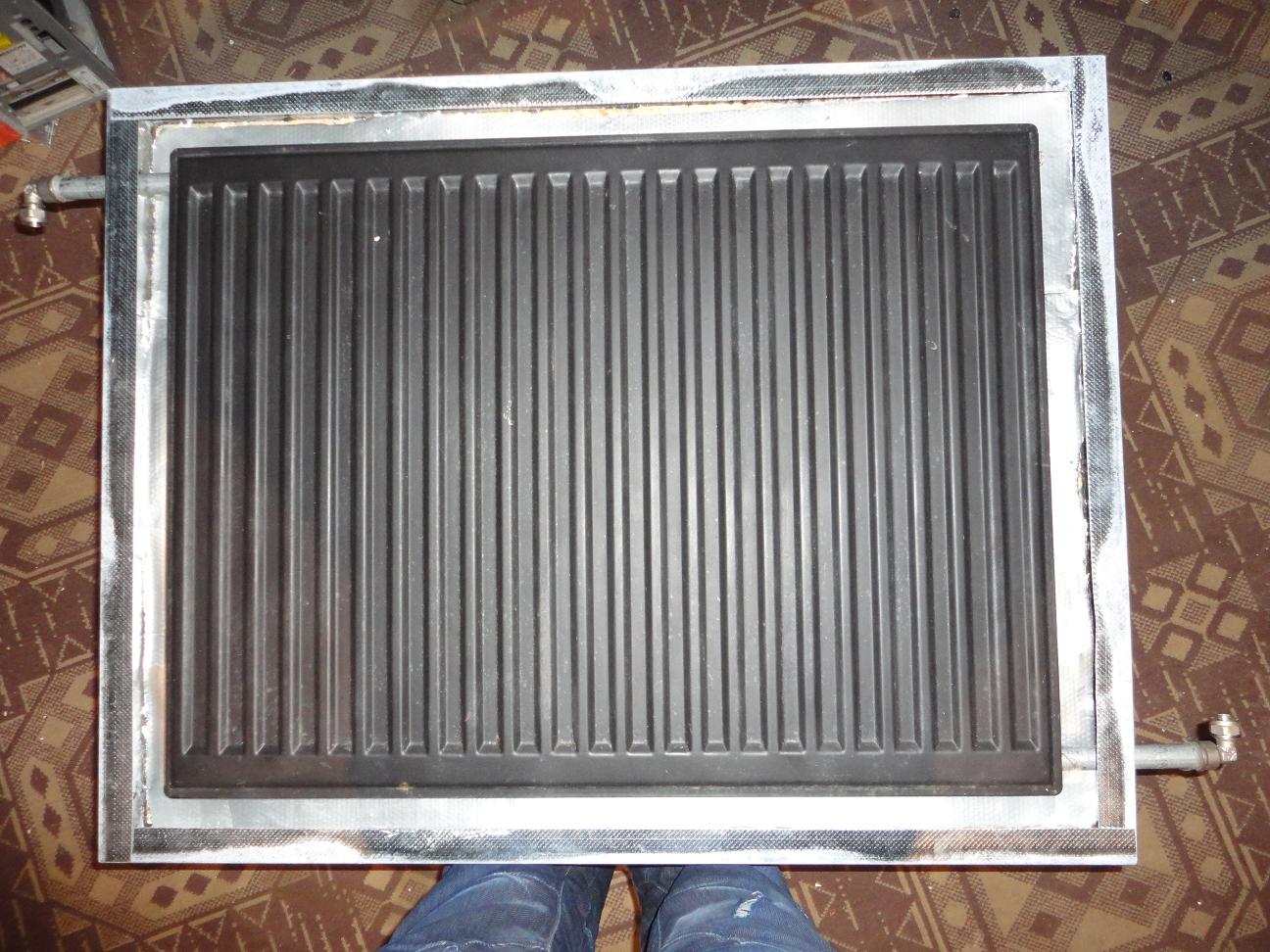

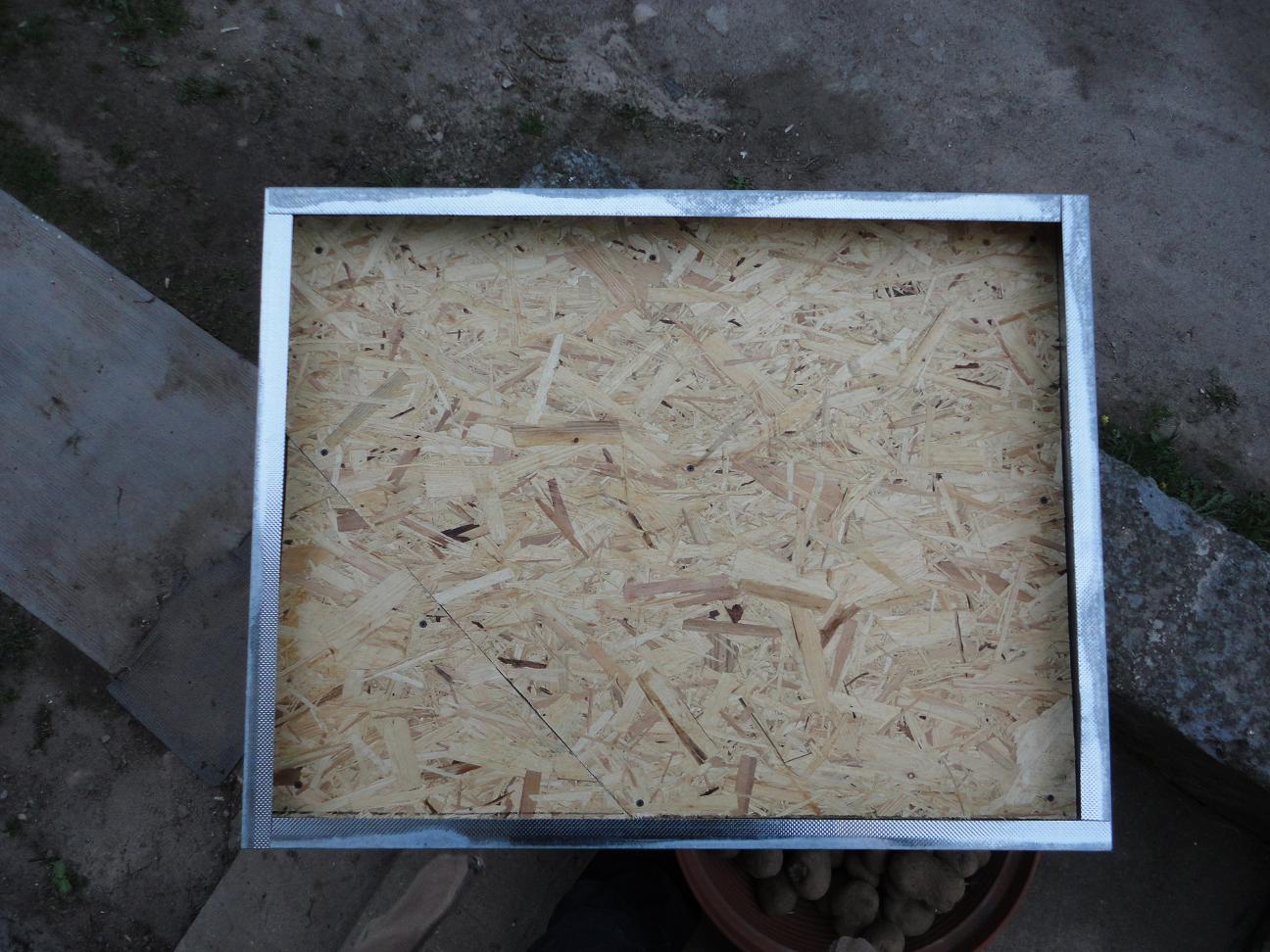

kolejny etap :-) w przerwach między pracą a innymi rzeczami powstała kolejna skrzynka na kolektor będą 2takie i jeden większy planuje skręcić je od tyłu po długości i wtedy usytuować ładnie na ścianie mam nadzieje, że będzie to już wtedy w miarę wyglądało....

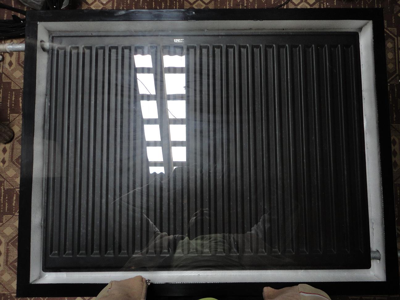

a tu już z szybą szyba 4mm 70x90 koszt 60zł

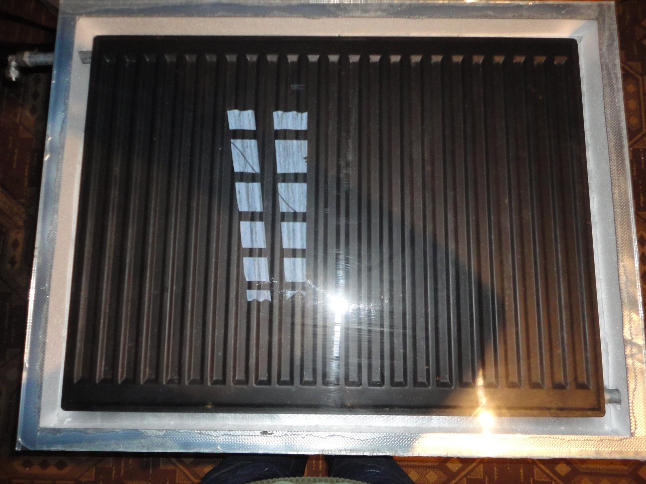

a to już efekt finalny ....

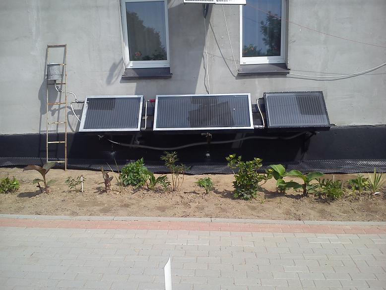

Witam wszystkich po przerwie..... na dzień dzisiejszy udało mi się uzyskać efekt jak na zdjęciu
Mam nadzieje, że jest poprawa? jeszcze ładnie spiąć od spodu rurki i będzie git, no i oczywiście otulina na te które są nie ocieplone.
Na chwilę obecną mam to podpięte pod górną wężownice w zasobniku wczoraj temp osiągnięta 56 C więc ok a dolna wężownica jest pod kocioł C.O i w razie braku ciepłej wody można rozpalić i grzać kotłem....

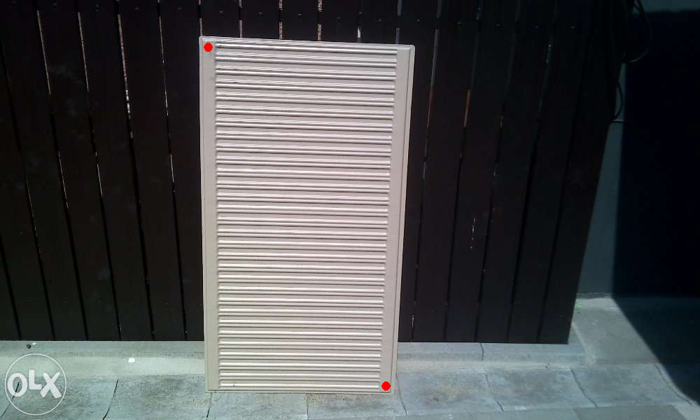

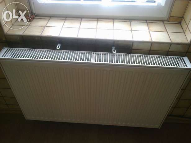

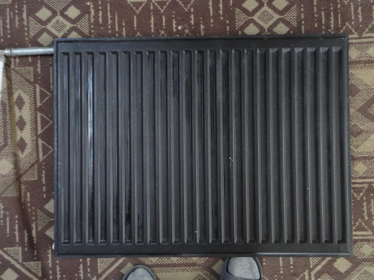

Zakupiłem grzejnik 120x67 czyli wysokość typowa na grzejniki lat 90 (w mieszkaniu wszystkie takie mam). Jak to piszą niektórzy są one niby z grubszej blachy niż te nowsze. Waży 16kg i zapłaciłem za niego 16zł 8-) Ale mniejsza o to.
Teraz zanim usunę starą farbę(na szczęście jest tylko jedna warstwa) i pomaluję na nową cienką warstwą czarnego matu muszę ustalić gdzie mają być śrubunki. Oryginalnie są z jednej strony:
Tak jak na tym zdjęciu te czerwone.
I czy ewentualnie może to tak zostać(w niektórych konstrukcjach widziałem tak mają). Czy może lepiej od razu przerobić je, żeby były tak:
Próbował już może ktoś wspawać kawałek rurki spawarką elektrodową z cienką elektrodą ? Da rade? Bo blacha chyba cienka a nie chce przepalić.Niestety nie mam za bardzo w pobliżu nikogo z gazową.
Re: kolektor słoneczny malika
Postprzez Waldemar Pachoł » 02.08.2014, 19:06
Są spawacze co umieją :P :) - ja nie umiem dlatego dałem na TIG.
Oczywiście śrubunki daj po przekątnej.
