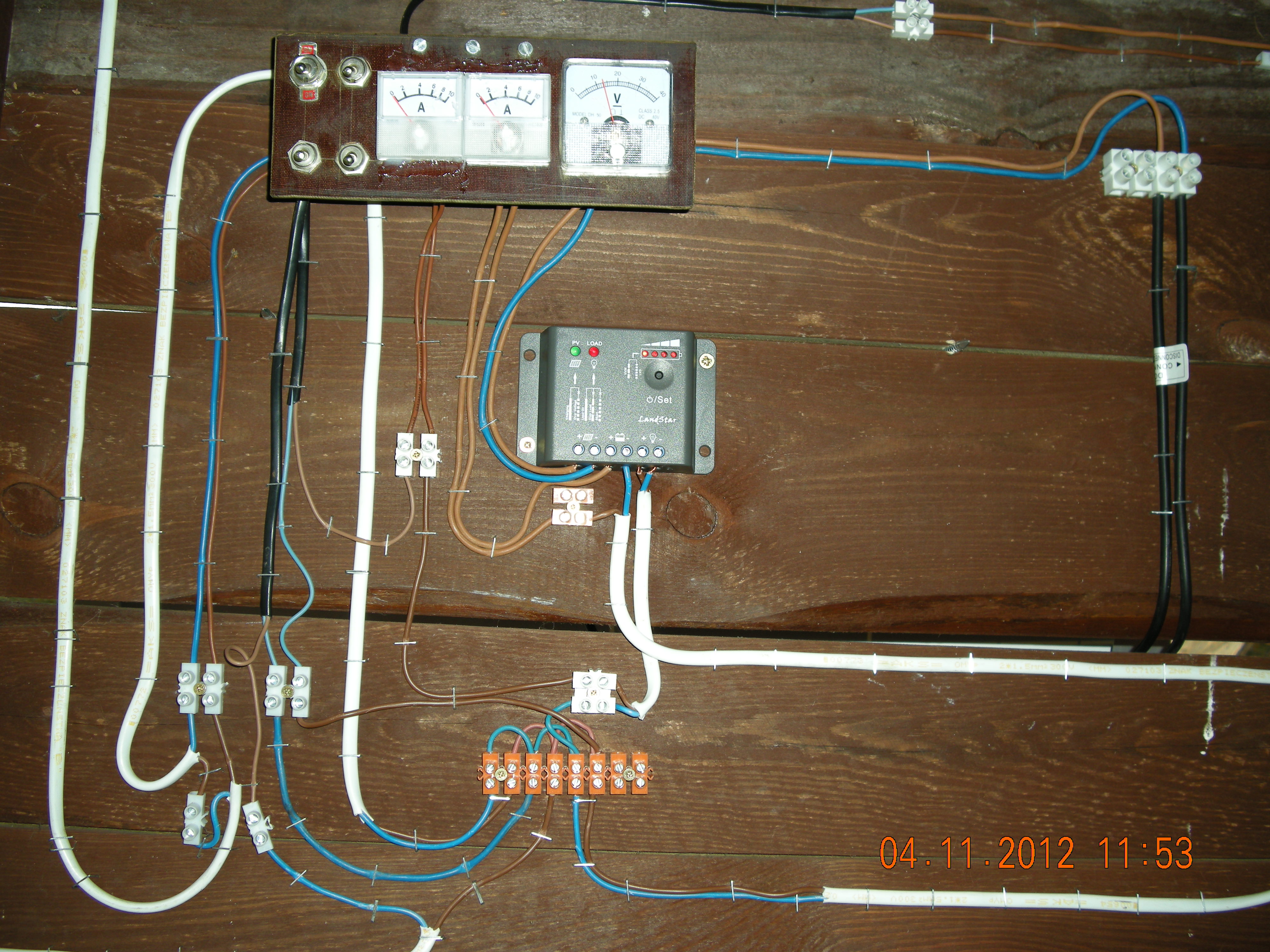

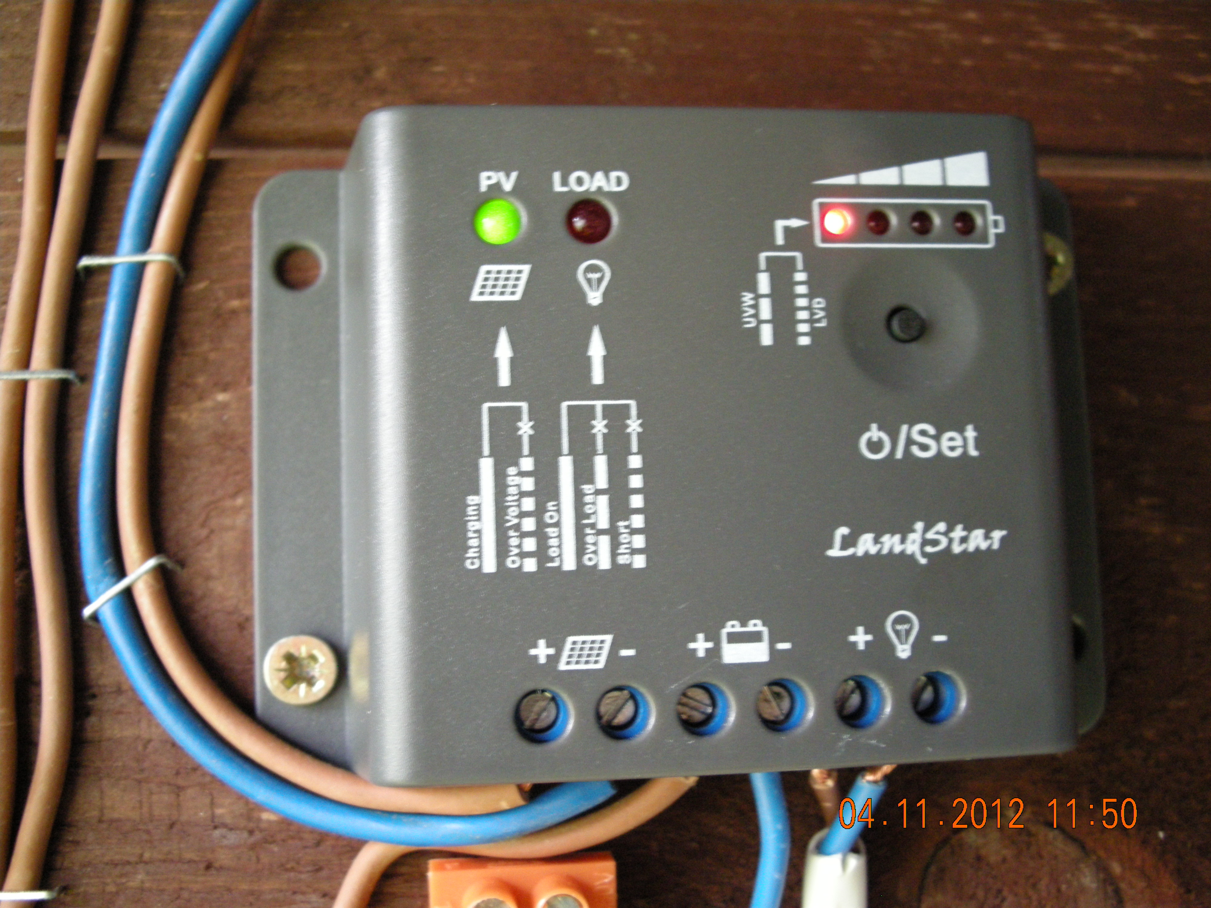

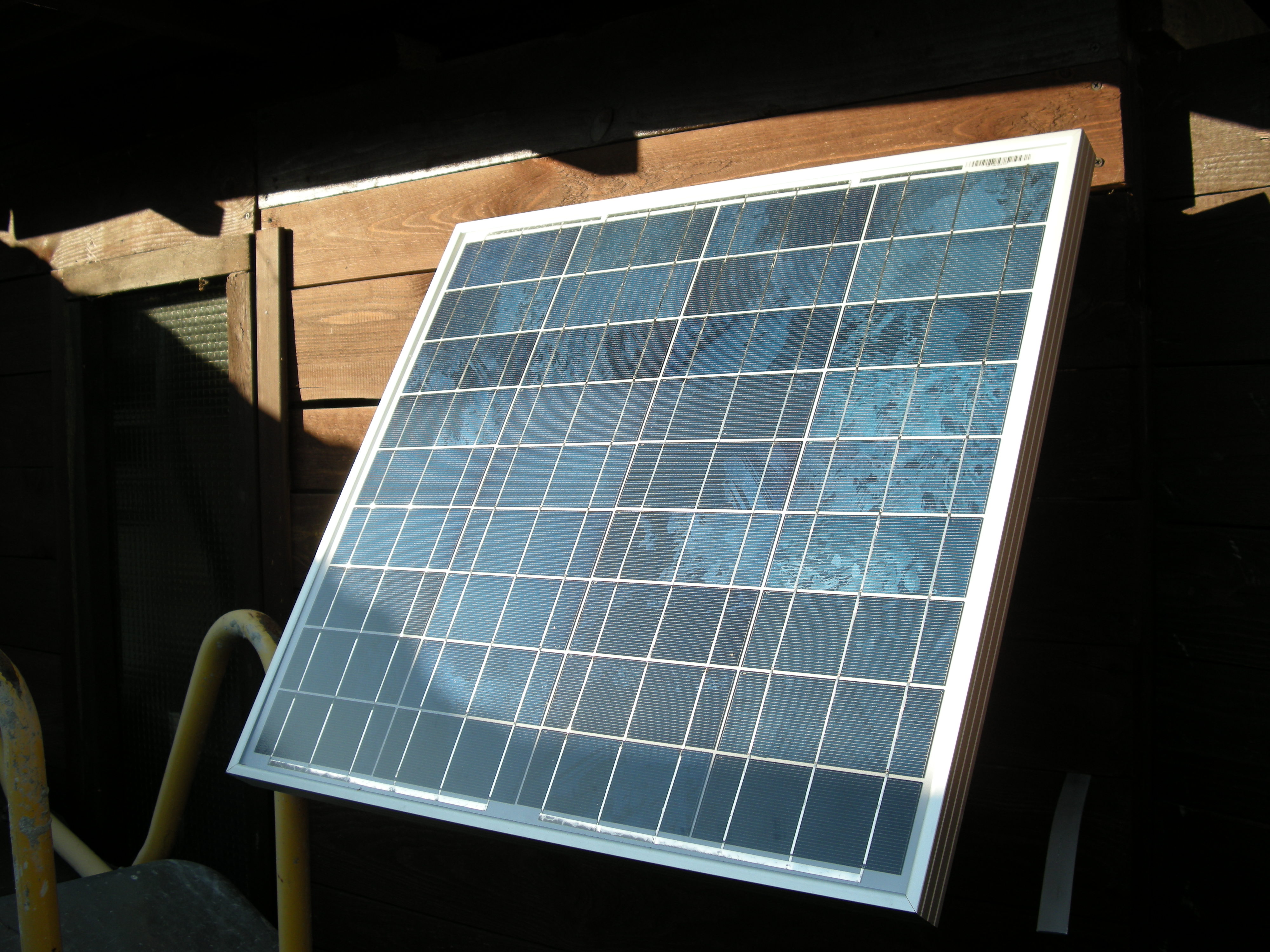

Udało mi się wysłać. Czekam na komentarze.Zdjęcia robione raczej w pochmurną pogodę, ale jak widać panel ładuje troszkę i małym prądem aku.

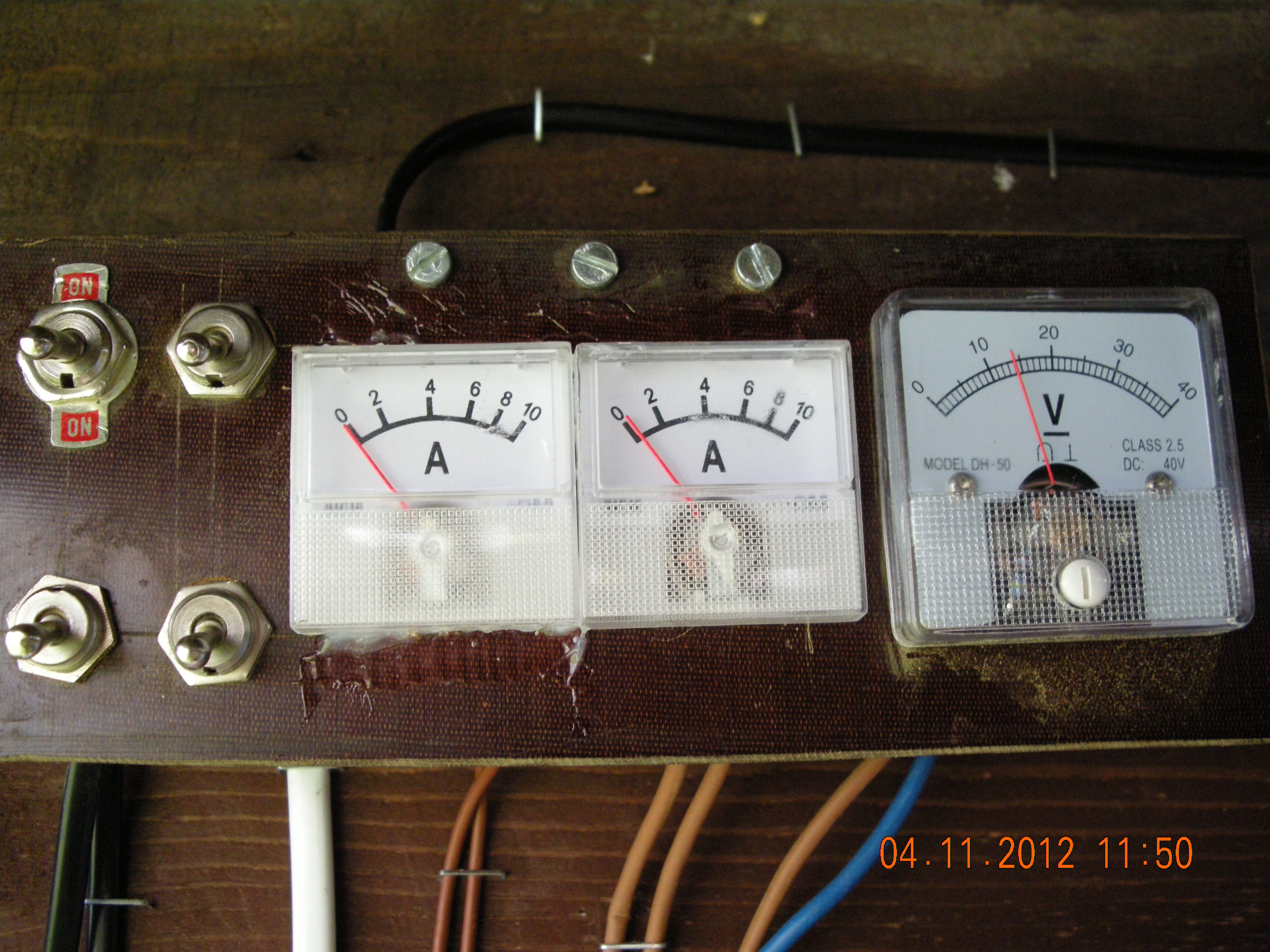

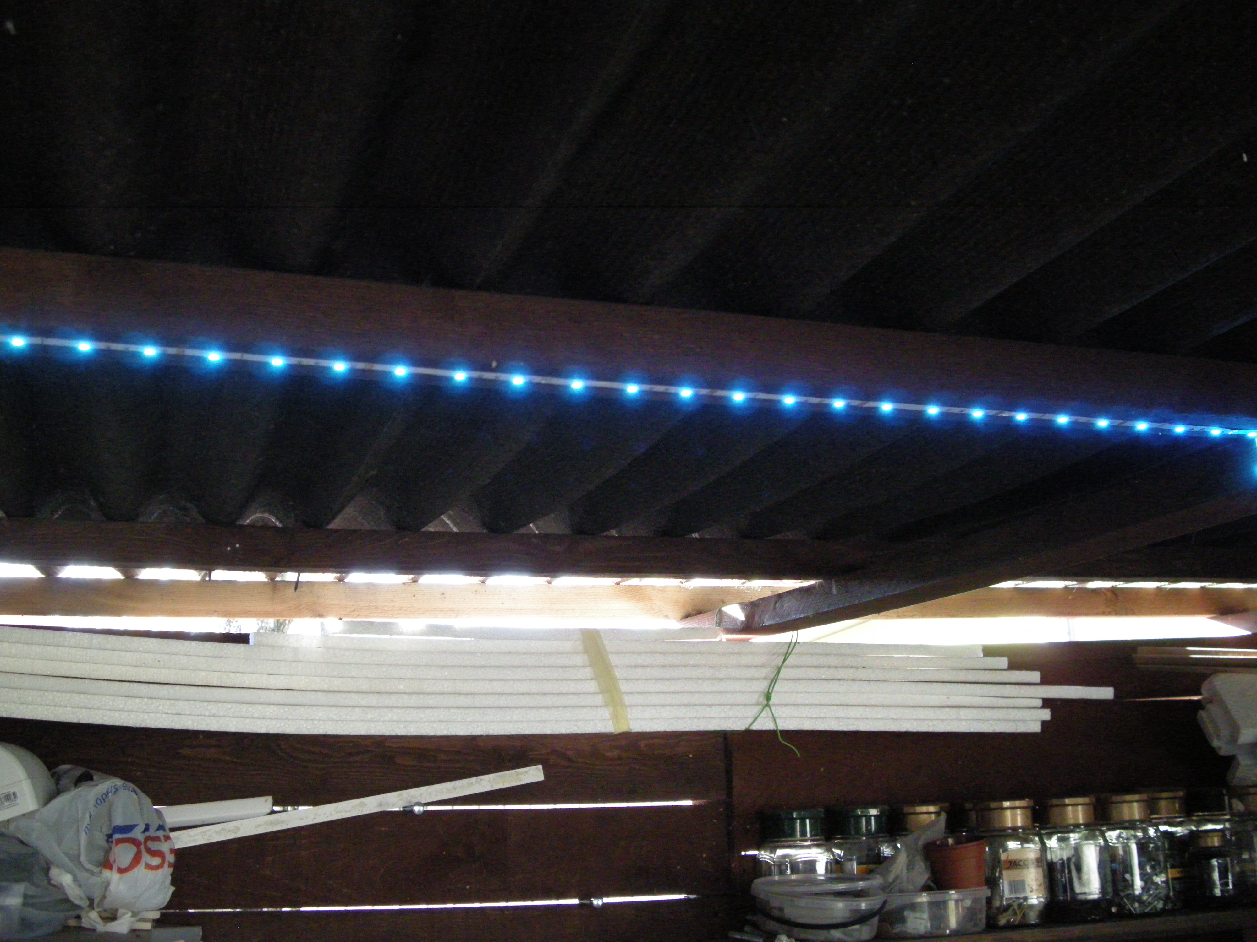

Lewy amperomierz pokazuje mi ile żrą odbiorniki. Prawy jaki jest prąd ładowania aku. Woltomierz pokazuje napięcie które idzie na aku(nie napięcie panela gdyż te jest około 20V nawet w pochmurną pogodę) Lewy górny włącznik to włącznik główny odbiorników. Reszta włączników to podzielone na sekcje włączanie odbiorników w moim przypadku oświetlenie. Na zdjęciu widać też taśmę led pod dachem domku narzędziowego. Oświetla wnętrze i szczerze odradzam listwy led! 2.5 m listwa zżera mi 2A i nie wiem czy to jest normalne czy po prostu coś mi się tam zwiera bo żarówka led 60 smd 3,5W pobiera mi 0.4A. Wszystko jak widać połączone jest na kostki, czy listwy łączeniowe a to dla tego aby w każdej chwili w razie awarii można było to wypiąć, wykręcić uszkodzony element i przykręcić sprawny. Jeszcze taka rada podparta doświadczeniem. Mam panel 50W i aku 100Ah i to nie ma sensu ponieważ ładowanie aku jest rzędu 0.5-2,5A więc nigdy ten aku mi się nie naładuje. Mam drugie aku 52Ah a że ma 3 lata i niestety trochę osłabł i w aucie już się nie nadaje ale mój panel jest w stanie go naładować do pełna przy ładnej pogodzie. Morał z tego taki że im większy aku to wcale nie jest lepiej. Trzeba dopasować aku do panela i myślę że najprostszym sposobem jest pomnożyć maksymalny prąd wytwarzany przez panel razy 10i dodać na wszelki wypadek jakieś 20-30%, czyli panel 50W ma maksymalnie około 3A więc 3A x10=30Ah dodać do tego jakąś rezerwę i wychodzi 40-45AH max.Większego nie naładuje. Dlaczego ktoś spyta? No po prostu dedykowane przez producentów aku ładowanie wynosi 1/10 pojemności aku. Czyli jak mamy aku 40 Ah to ładowanie powinno wynosić 40:10=4A.Jednak wiem z doświadczenia że wartość podana na aku jest jedynie domyślną i biorę na to poprawki. Zauważcie że wymieniając np amortyzatory w aucie na nówki powinny w teście mieś 100% sprawności. Niestety tak nie jest bo będą miały około 90% sprawności. Tak samo jest z aku które niby ma 50Ah a tak naprawdę ma trochę mniej a jeszcze jeśli jest kiepsko użytkowane to już jego sprawność spada.Lepiej więc mieć naładowany na maxa mniejszy aku niż niedoładowany większy. LONIC.

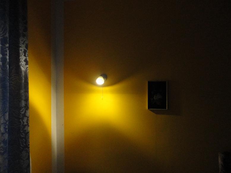

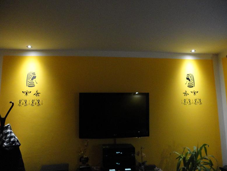

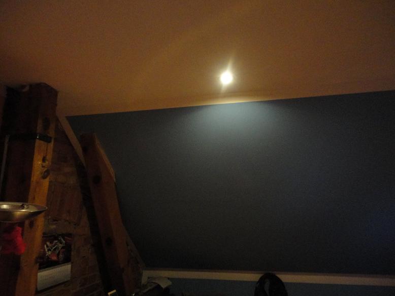

LONIC taśmy led są prądożerne też sprawdzałem i znacznie lepiej jest podłączyć żarówkę led 3,5w naprawdę daje dużo światła i mały pobór prądu, a najlepsze moim zdaniem były właśnie lampki podszafkowe led które były w BIEDRONCE po przelutowaniu połączeń na 12v są super zrobie zdjęcie wieczorem dają dużo światła a pobór 0,13A :-) co do akumulatora to masz całkowitą racje lepszy mniejszy który będzie naładowany niż duży nie doładowany ja mam 80W panele i aku 65Ah i jest ok, ale już szykuję stelaż pod 8 paneli co da 160w :lol: i wtedy aku planuje większy ze 120Ah
Postprzez malik222222 » 04.11.2012, 17:52

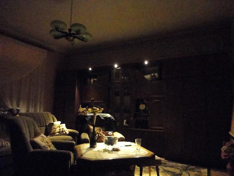

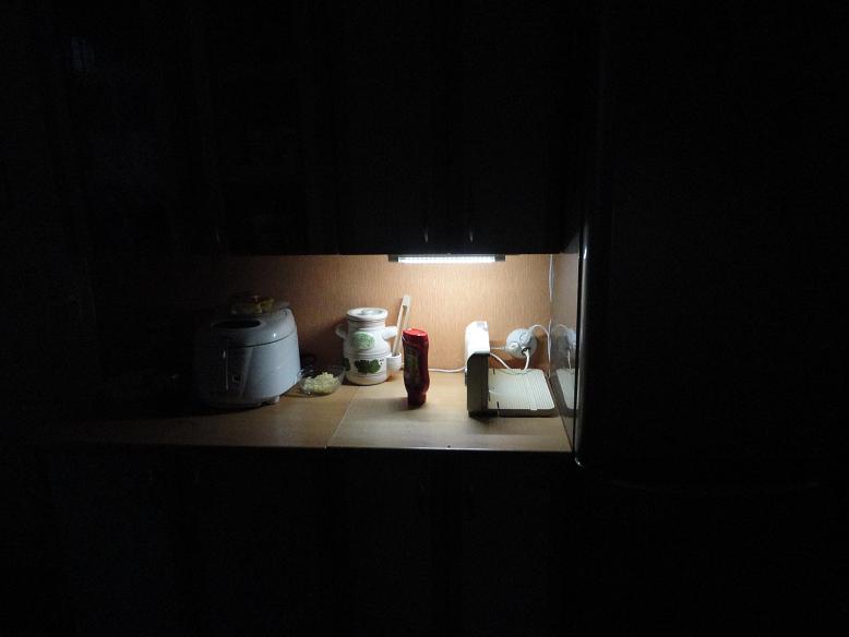

oto zdjęcia: oświetlenia naprawdę fajna sprawa ;)
lampka 3,5w nad łóżkiem zapalana z pilota 2kanał
pok. lampki zapalane z pilota 1,2W szt.
lampka 3,5w

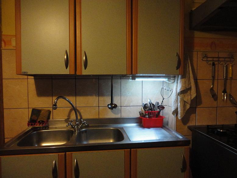

kuchnia lampka z biedronki
kuchnia sama lampka

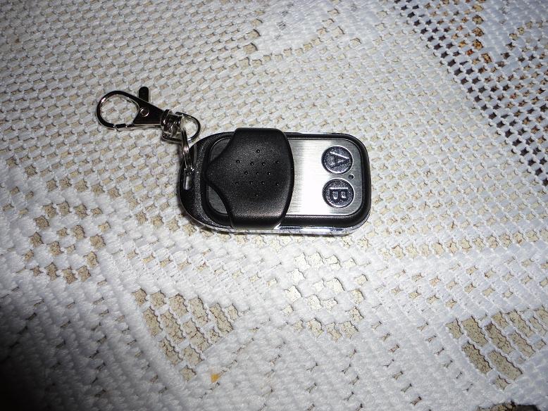

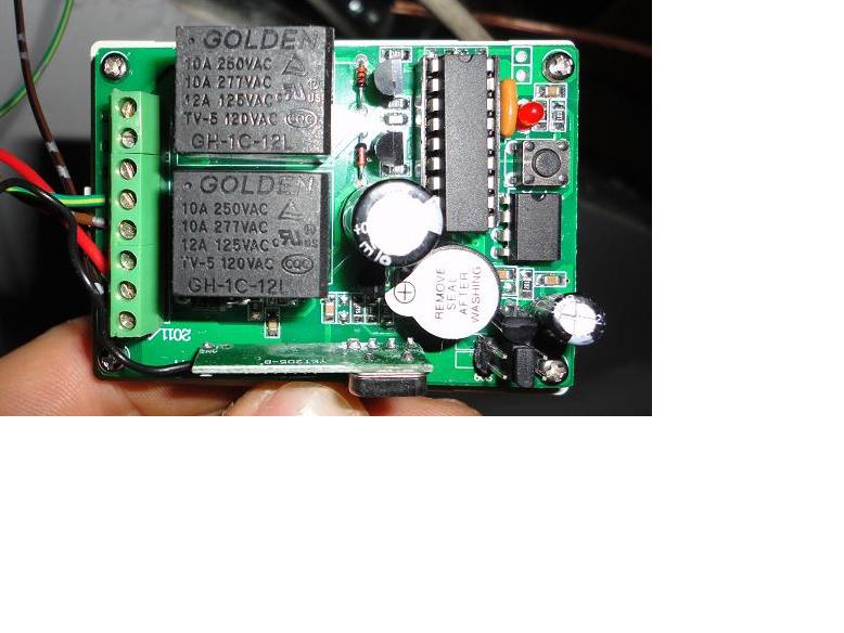

pilot:-)
sterownik na pilota 2kanałowy

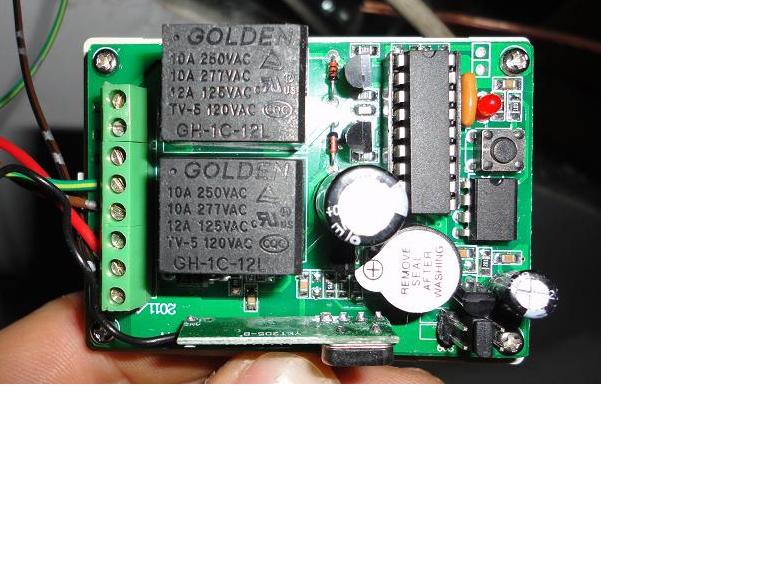

Postprzez LONIC » 04.11.2012, 18:17
Proszę bardzo Pan Malik Ruszył tyłek i pokazał nam co i jak. Brawo. Piękny dom kolego malik. To wszystko zasilane jest z aku?.Jak widać można tylko trzeba chcieć. Ten układ na ostatnim zdjęciu to co to jest? Sterowanie czymś jak się domyślam ale czym? Acha już wiem bo nie doczytałem .To coś jest przerabiane czy ogólno dostępne? Jeszcze pokaż nam jak przerabiasz te lampki z biedronki!Jaki stelaż masz i jaki planujesz? podeślij fotki bo też chcę rozwinąć swoją mini elektrownię i nie mam pomysłu na stelaż.

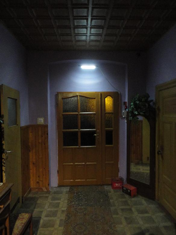

i jeszcze to:

star led nie słyszałem ale zaraz się rozejrzę :-), dzięki LONCIN co do domu to wiele mu jeszcze brakuje poniemiecki stary dom pół strychu do zrobienia zaadoptowania i na dole też dużo dużo ale nie o tym piszemy:-).... tak całość zasilana jest z aku i jestem z tego bardzo zadowolony ta płytka to oryginalny układ ,,zdalne sterowanie 12v 2kanałowe" fajna sprawa żadnych łączników itp tylko lampki w pokoju i pilot, lampki z biedronki bardzo proste do przerobienia przecinasz oryginalne ścieżki i łączysz po 4szt w szereg i masz 5sekcji które łączysz równolegle i tak powstaje lampka z 230 na 12v. a co do stelaża to mój obecny jest beznadziejny był robiony pod jeden panel później pojawił się 2 gi więc go zmodyfikowałem a 2 następne zostały dokręcone do całości i czas już to zdjąć i zrobić naprawdę coś ładnego wystarczy pospawać ramę na 2 panele szeroką i na 4 długą bo przewiduje 8sztuk jak zrobię to będą zdjęcia, czasowo walczę z wiatrakiem:-)

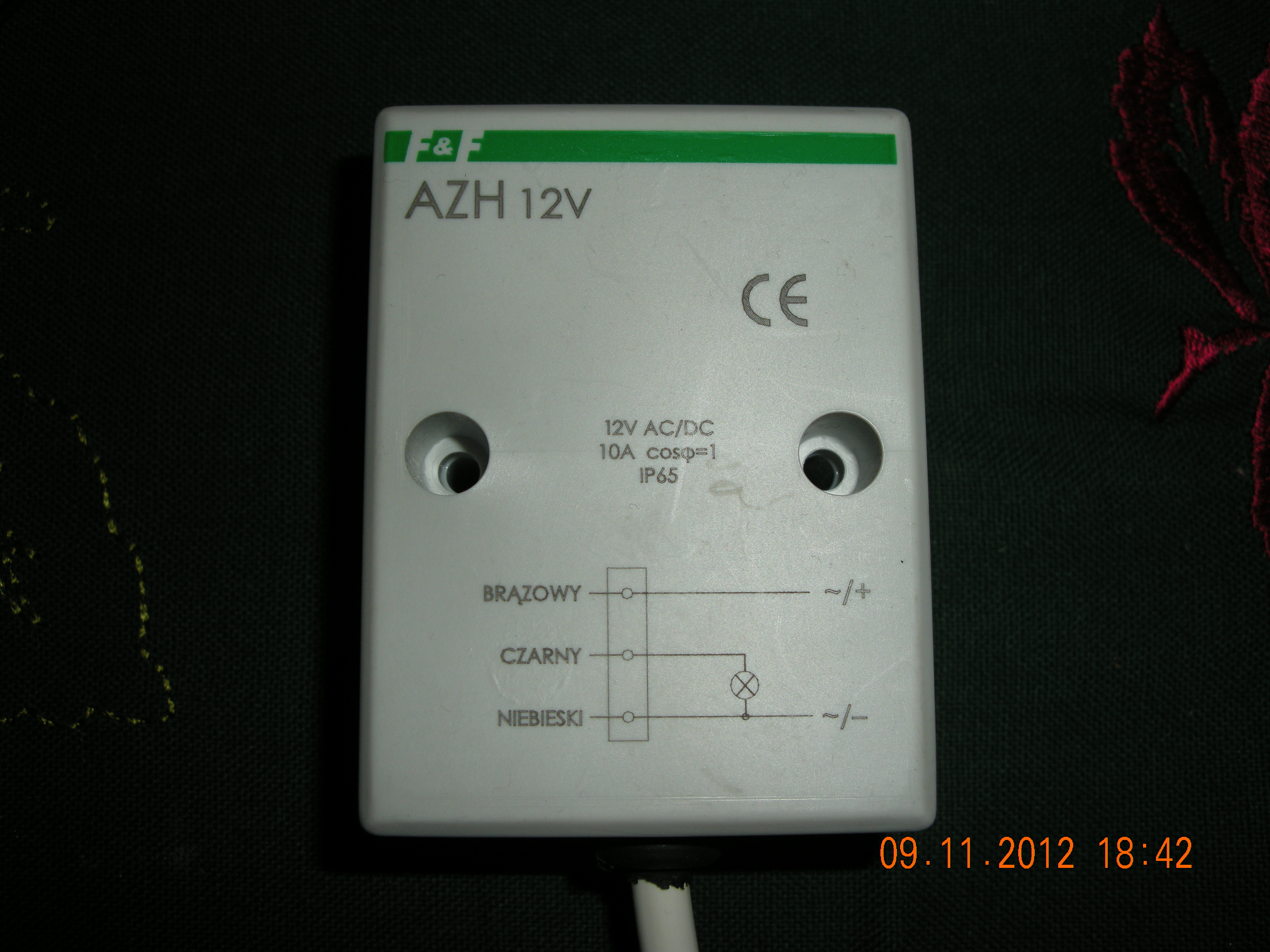

Teraz takie moje bardzo konkretne pytanie i proszę o równie konkretną odpowiedź. Chcę zrobić jakiś włącznik czasowy na 12V Tak aby włączał mi oświetlenie o danej godz i wyłączał o też danej nastawialnej godz. Oglądałem dostępne w każdym Leroy czy Praktikerze ogólnodostępne aparaty do tegoż właśnie, ale one wszystkie są na 230V i doprawdy nie wiem na jakie napięcie jest w nich ta cała elektronika bo są tam wyświetlacze itp czyli na pewno elektronika nie lata na 230V. Jeśli jest tutaj jakiś elektronik czy ktoś kto już to ma za sobą to bardzo proszę o jakieś wskazówki. Zmierzchowy na 12V już mam i wyślę zdjęcie i namiary na producenta wkrótce. Nie jestem elektronikiem ale za to jestem elektrotechnikiem i nawet niezłym instalatorem więc na pewno się odwdzięczę lecz elektronika bardziej zaawansowana nie jest dla mnie.LONIC.
