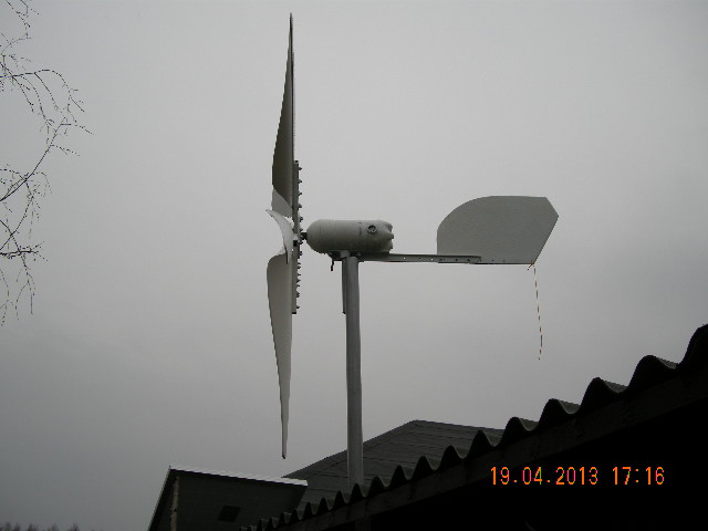

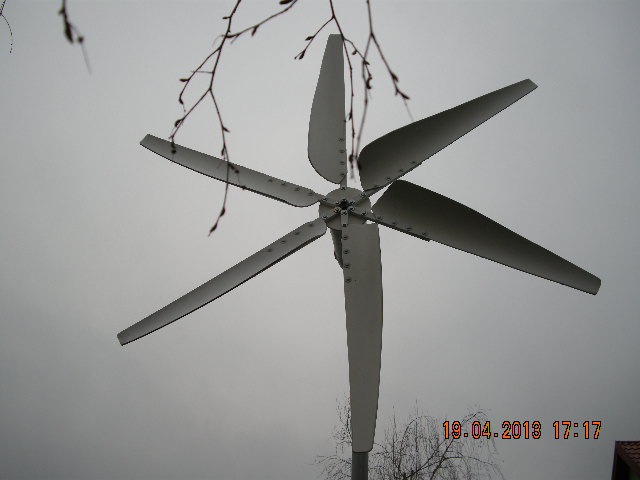

to mój mini wiatrak, i wiem jak to jest z wiatrakami bo ja zaczynałem mając 14lat gdzieś chyba o tym już pisałem mój 1wszy wiatrak jaki wtedy zrobiłem był z wentylatora domowego predom i silnika od wycieraczek pochodzącego z fiata 125p do tego była podłączona przednia lampa rowerowa wszystko zamontowane na wysokiej żerdzi i to było tak fascynujące, że do dziś dnia z tym walczę i po tym który jest na forum był następny średnica łopat 1,2metra był fajny radio grało ale zupełnie mnie nie satysfakcjonował i go zdemontowałem pomimo iż wyglądał fajnie dawał za mało, teraz mam go rozebranego z prądnicą od Kwazora przerobiony alternator czekam na chwile natchnienia aby to wszystko znów poskładać i zamontować, mam nadzieje że ten już coś będzie dawał w sensie prądu który będzie w stanie ładować aku. Bo moim zdaniem tylko jakiś sensowny prąd jest w stanie dać satysfakcje i wtedy połączyć to z panelami i będzie super

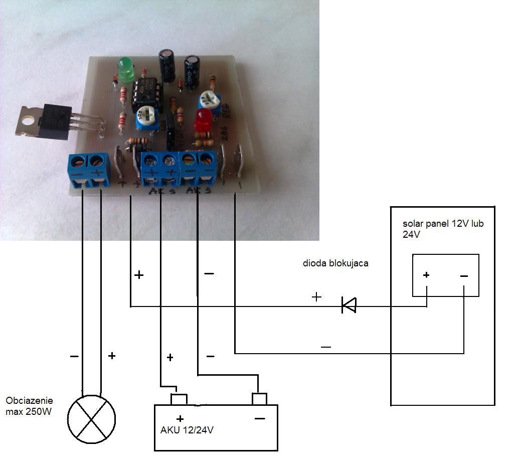

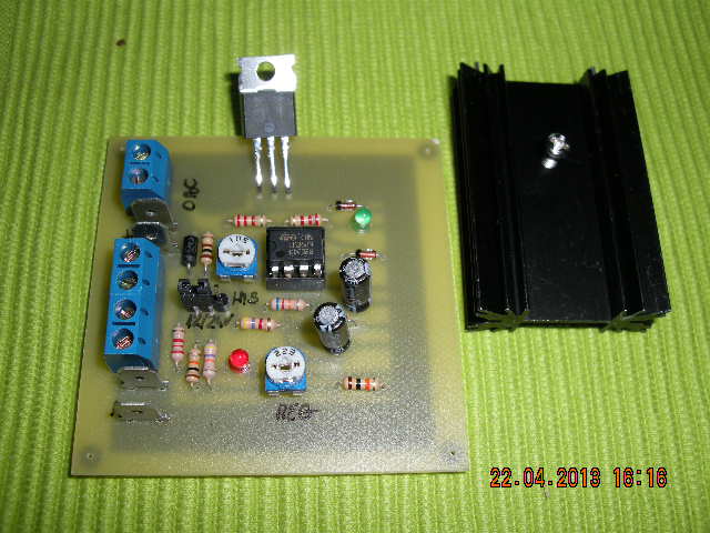

Po prostu chciałbym wykorzystać te najczęściej dmuchające wiaterki dlatego pomyślałem o powielaczu nawet jak prąd będzie mizerny to i tak mi to załatwi sprawę bo lepszy mały prąd a często niż raz na jakiś czas większy prąd. Co to jest ten step-up? Regulator dzisiaj doszedł. Kosztował 37 zł. Potem cyknę fotkę.

Postprzez LONIC » 22.04.2013, 17:22
reg

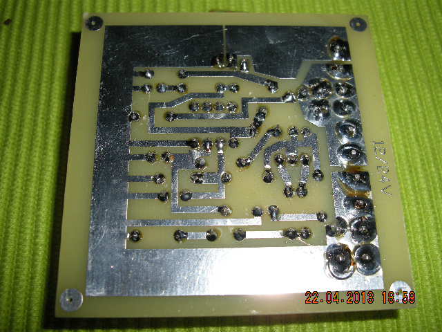

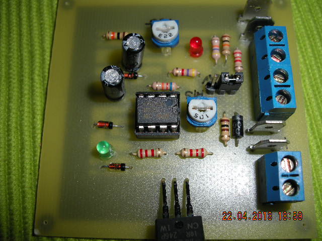

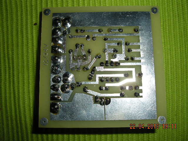

A możesz cyknąć foto od strony ścieżek regulatora?
Postprzez LONIC » 22.04.2013, 19:49
Czyli od tyłu?

Postprzez LONIC » 22.04.2013, 20:05
waldi
LONIC
Posty: 260
Postprzez LONIC » 22.04.2013, 20:12
Waldi
LONIC
Posty: 260
Postprzez LONIC » 22.04.2013, 20:14
Postaram się dokładniej
LONIC
Posty: 260
Postprzez LONIC » 22.04.2013, 20:16
LONIC
Posty: 260
Postprzez LONIC » 22.04.2013, 20:21
LONIC
Posty: 260
Postprzez Kwazor » 23.04.2013, 17:40
Waldek nas interesował tranzystor a nie cały schemat.....
