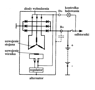

Jako że nie ma tematu o mostku prostowniczym postanowiłem takowy założyć
Schemat jak w normalnym alternatorze ? (oczywiście bez diód wzbudzenia)
Diody schottkiego czy jakieś inne zwykłe, szybkie?. Napięcie wiadomo wyższe niż planowane a co z prądem, załóżmy że mostek będzie przenosił 60A jakie diody zastosować ? 60/6=10 A tak się to liczy ? czy jakoś inaczej.A może iść na całość i zamontować coś takiego:
http://mselektronik.pl/diody/schottky-p ... b-pbf.html
Czy spadek napięcia na jednej diodzie mnoży się przez ich ilość ?
Ostatnie pytanie czy można zamontować diody i mosfety na wspólnym radiatorze czy lepiej żeby radiatory były dwa.
Schemat alternatora

Schemat tak jak w alternatorze, po usunięciu wszystkiego co nie potrzebne pozostaje prostrza wersja (jak poniżej). Potrzebujemy 6x dioda lub 1x mostek trójfazowy lub 3x mostek "zwykły".
