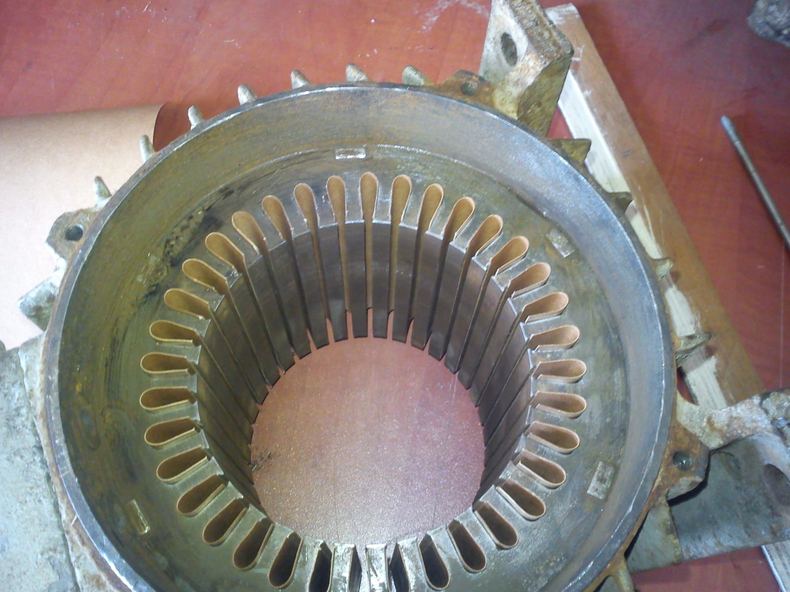

Postprzez TOMMASZ » 06.09.2012, 14:55
Tak jak mówisz,cewkę testową i wtedy się okaże.Jeśli amerykanka miała zaledwie 10cm aktywnej miedzi a stojan ma aż 36cm to nie ma czego porównywać.
A tak wygląda mój przewinięty stojan.
przygotowany do zalania
nawinięty
oczyszczony
