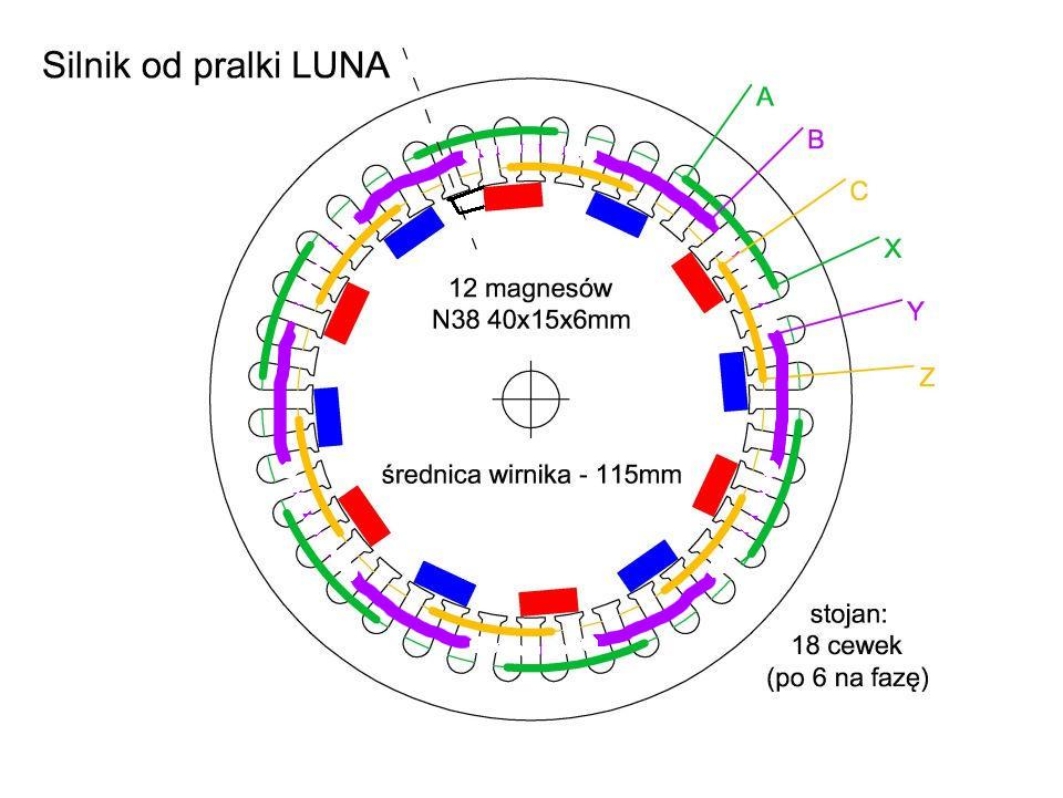

Postprzez set » 10.11.2012, 13:32
Tak mam nawinąć jak na rysunkach
I nawijamy tak środkowa nawijana w lewo
Kierunek nawijania jak na rysunku po prawej
Postprzez TOMMASZ » 10.11.2012, 15:16
Tak,jak na rysunkach.

Postprzez set » 10.11.2012, 20:06
Dane z tokarki
56 obr/min 25 V
71 obr/min 32 V
90 obr/min 39 V
112 obr/min 50 V
140 obr/min 64 V
180 obr/min 79 V
Napięcia międzyfazowe z dwóch cewek
Obroty w jakie celuję to 112 po przekładni 1:2,5.Śmigło 45 obr/min przy prędkości wiatru 2,4 m/sek (nie wiem czy ruszy ale takie jest założenie). Przy takich obrotach planuję początek ładowania czyli jakieś 50V
Drut to 0,95 mm 120 zwojów (wejdzie 140). 120 zwojów\ 50V=2,4 zwoje na 1V
15 zwojów da 6,25 V x 8 cewek=50V ( początek ładowania )
Do jednego żłobka zmieści się 140 zwojów drutu 0,95mm więc 140/15=9,3 czyli równolegle 9 drutów 0,95mm co daje pole przekroju 6,39mm kw x 6A=38A z jednej fazy.
Moc szacowana bez spadku napięcia to 50Vx 38A= 1900x3fazy=5700W.
Nie wiem na ile moje wnioski i obliczenia są poprawne więc proszę o weryfikacje
Postprzez TOMMASZ » 10.11.2012, 20:14
Wygląda dobrze,a o rozruch podczas ładowania aku to bym się nie martwił. Prądnica nie stawia wtedy dużego oporu,powiedziałby że idzie leciutko,postawi opór podczas załączenia się hamulca/obciążenia.
