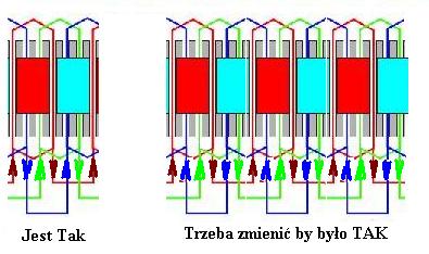

co prawda to tylko 36 żłobków,ale zasada taka sama
tutaj widać kierunki nawijania

A teraz pytanie odnoście rysunku: A,B,C to jak mniemam wyjścia faz a X,Y,Z to wspólne wyjścia (łącze je) i wtedy powstaje mi środek gwiazdy czyli 0 ?
buckowina
Posty: 41
Dołączył(a): 11.11.2012, 11:10
Re: Mini turbina wiatrowa 1,5m - pomoc z doborze prądnicy
Postprzez TOMMASZ » 01.12.2012, 13:39
He he, ale mnie maltretujesz. :) Zero otrzymasz przy połączeniu w gwiazdę,będzie ono tam gdzie zaciski są połączone blaszkami.
Wystarczyło wpisać w google.
