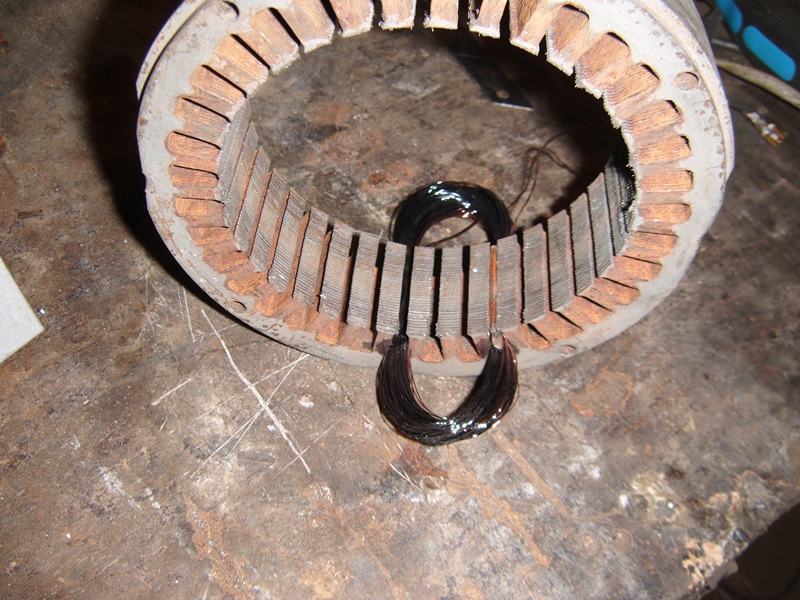

Ostatnio przerabiam moją super konstrukcję ogrodową. Poniżej kilka fotek.
Przekleiłem magnesy są teraz na szerokość 20mm - i zgubiło to zaskoki. W celu wyjaśnienia wyglądu stojana - pierwsze cewki od poszczególnych faz wsypywałem: 1F 1-4żłobek, 2F 2-5żłobek, 3F 3-6żłobek - dlatego tak to wygląda, Lepiej było by żeby było : 1F 1-4, 2F 3-6, 3F 5-8żłobek, w taki sposób boki cewek są równomiernie rozłożone _ poniżej rys.
wyjściowo było 16zw drutem 1,5 - Ładowanie 12v było tylko w dużych wiatrach. Teraz jest 65zwojów - ma to ładować aku 24V lub nawet aku 48V. Drut to 4x0,32 - robiłem test przy 4-5A na cewce - bez chłodzenia wbudowanym wiatraczkiem z altka. wytrzymało kilkanaście minut i test przerwałem. Następnie potraktowałem to 8A prądem - po minucie zaczęło się kopcić - tak że prą 8A na pewno załatwił by tą prądnicę. Śmigło które to napędza to FALCON 1,8m. Kilka fotek z prac oraz 2 filmy na YT.
Cewki na stole

Postprzez Waldemar Pachoł » 14.01.2013, 16:07
fi 0,32 to 0,0804mm2 x 4 = 0,32mm2 czyli max długotrwałe obciążenie to 1,93A.
Elim jakbyś nawinął sposobem "nieelektrodowym" byłoby Ci znacznie łatwiej i pewnie trochę więcej by wlazło.

Postprzez Elim » 14.01.2013, 16:22
Zgadza się długotrwałe obciążenie - jednak po testach stwierdzam że wirnik chyba to chłodzi -wymusza obieg powietrza - bo testy były na 3 drutach i 80 zwojów. Te 4-5A kręciłem bardzo długo i nic - stojan się trochę ciepły zrobił - ale pozatym nic - drut nie zmienił koloru - a po zatrzymaniu dotykałem boku cewek odrazu i letnie były. Wiec myślę że wirnik wymusza chłodzenie.

Postprzez TOMMASZ » 03.02.2013, 21:36
Elim napisał(a):Masz jakiś rys co do tego nawijania? Mam szpulę 4kg tego drutu - i jeszcze jeden stojan.
Pewnie chodzi o to- http://elektronika.5v.pl/w_pradnica.php
Re: Amerykanka, foto z przebiegu prac
Postprzez Elim » 06.02.2013, 15:59
TOMMASZ - wydaje mi się że to jest ten sam sposób nawijania - tylko inaczej jest rozprowadzona 1 faza...
u mnie tak jest:
1 faza 1-4 żłobek
2 faza 2-5 żłobek
3 faza 3-6 żlobek
a z linka jest tak samo 1 i 3 faza tylko że 2 faza w 5 - 8 żłobek. Z tego winiknie ze w drugim żobku bedzie koniec ostatniej cewki z tej fazy.
To samo nawinięcie - tylko inaczej rozmieszczona jedna faza. U mnie żłobki są pełne - jak bym się wcześniej kapnoł że tak wyjdzie to zrobił bym tak jak pisałem powyżej - wtedy boki cewek są równomiernie rozmieszczone.
Elim
Posty: 56
Postprzez TOMMASZ » 06.02.2013, 19:59
Cewki są wsypane tak samo,różnica polega na tym że wsypujesz wszystkie fazy po kolei.Mniejsza plątanina i łatwiej się układa.Cewka może mieć wtedy krótszy bok bo nie trzeba jej tak obginać,a to oznacza mniej drutu na boki cewki i mniejsze straty. ;)
Postprzez Elim » 07.02.2013, 13:13
TOMMASZ - masz rację tylko widzisz ja tak pierwszy raz nawijałem, i tak średnio wiedziałem jakie duże maja być te boki. To wsypywanie po kolei faz trochę mnie przerażało - gąszcz drutów. Myślę że przy większej prądnicy tak bym właśnie zrobił.
Efekt wizualny napewno dużo lepszy.
Postprzez TOMMASZ » 08.02.2013, 19:01
Elim napisał(a):TOMMASZ - masz rację tylko widzisz ja tak pierwszy raz nawijałem, i tak średnio wiedziałem jakie duże maja być te boki. To wsypywanie po kolei faz trochę mnie przerażało - gąszcz drutów. Myślę że przy większej prądnicy tak bym właśnie zrobił.
wielkośc czyli średnica prądnicy trochę utrudnia wrzucanie cewek,ale da się bez problemu.Trzeba sobie tylko zrobić wzór z pojedynczego drutu. ;)
