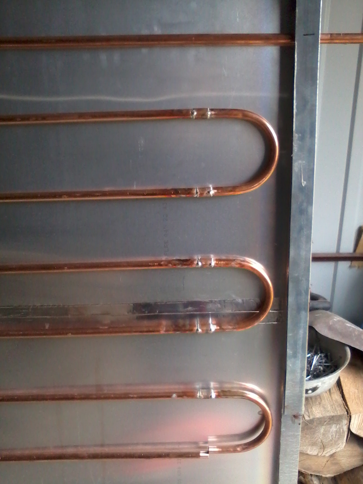

W wolnych chwilach ..a mało ich mam .. ja też zaczałem budować panel słoneczny.
Moja konstrukcja to rama z profili do ścian gipsowych 100mm,4 metry kwadratowe zaimpregnowanej płyty,ocieplenie z wełny 50mm oraz ekran z blachy alu 0,3mm.
Cały kolektor buduję w układzie meander z rurki cu 15 około 29mb .Kolana z rurek wyginałem sam bo fabrycznych nie ma w takim łuku.
Rurki są w rozstawie co jakieś 120mm bo taki promień gięcia udało się uzyskać.
Oprócz ekranu aluminiowego od spodu wciskam paski blachy też alu 0,3mm wyprofilowane giętarką własnej budowy.
Całość przykryję szybami hartowanymi 4mm.
Dziś skończyłem lutowanie ,a zaraz po tym zrobiłem test pod ciśnieniem 4,5bar . Nic nie wystrzeliło
Przedstawiam kilka fotek mojej zabawy
