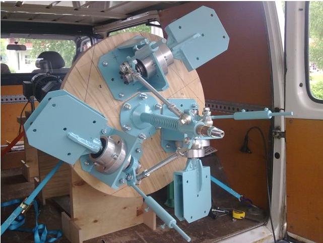

Postprzez Juriii » 25.02.2017, 16:46
Panowie, co myślicie o takim ułożeniu łopat względem osi? Upraszcza to konstrukcje, i na pewno ciężarki ładnie sie odchylają zmieniając kąt natarcia śmigła. Tylko jak to będzie działać na aerodynamikę śmigła?
U mnie śmigła będą zamocowane na piastach tylnych od "malucha". Taka sama u mojej turbiny trzyma całe śmigło.
Postprzez Juriii » 27.02.2017, 18:53
Jednakże po zastanowieniu zastosuje rozwiązanie z turbin Windspot. Zobaczymy czy będzie działać.

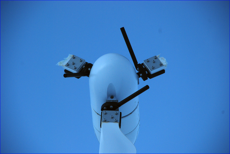

Postprzez Brus78 » 28.02.2017, 21:07
Juriii Ja gdzieś widziałem takie rozwiązanie jak w ostatnim twoim wpisie.
Zostały same metalowe kikuty. nie wiem czy to ten sam producent i czy było to dobrze dopasowane.
Nie próbuję ciebie odwlec od budowania tego rozwiazania . mam tylko na myśli ,że musi to być dobrze spasowane wagowo.
Zerknij.

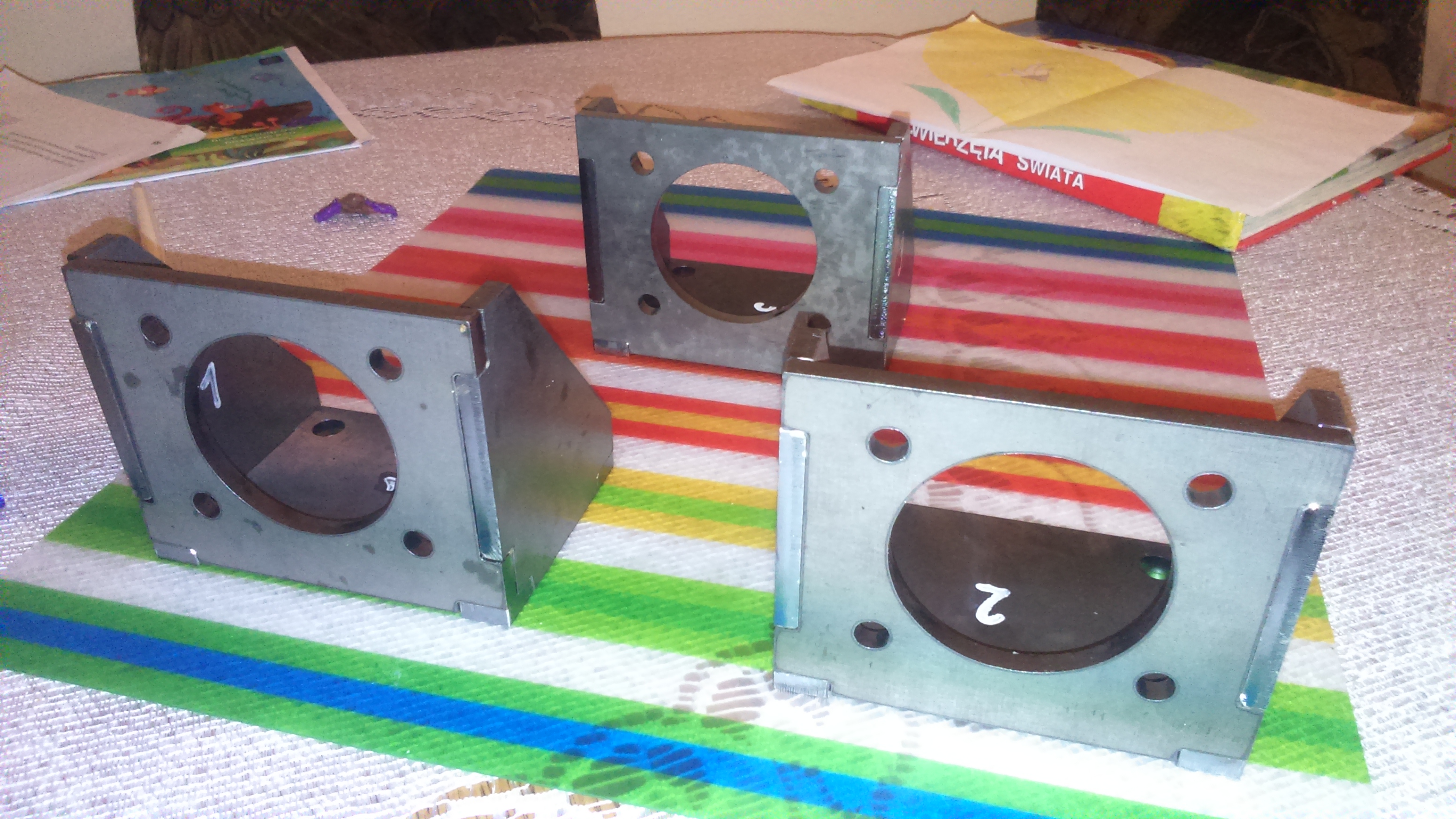

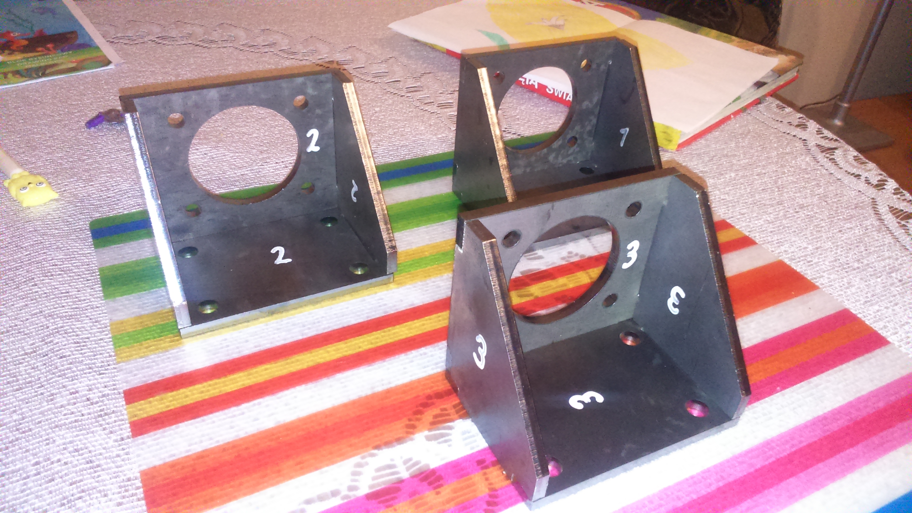

Postprzez Juriii » 02.03.2017, 23:20
Po większym zastanowieniu padło na to rozwiązanie https://www.youtube.com/watch?v=Kg4rNd--O9Q
Piasty już mam, mocowania sie już wypalają laserem. Jutro lub pojutrze wrzucę więcej fotek.

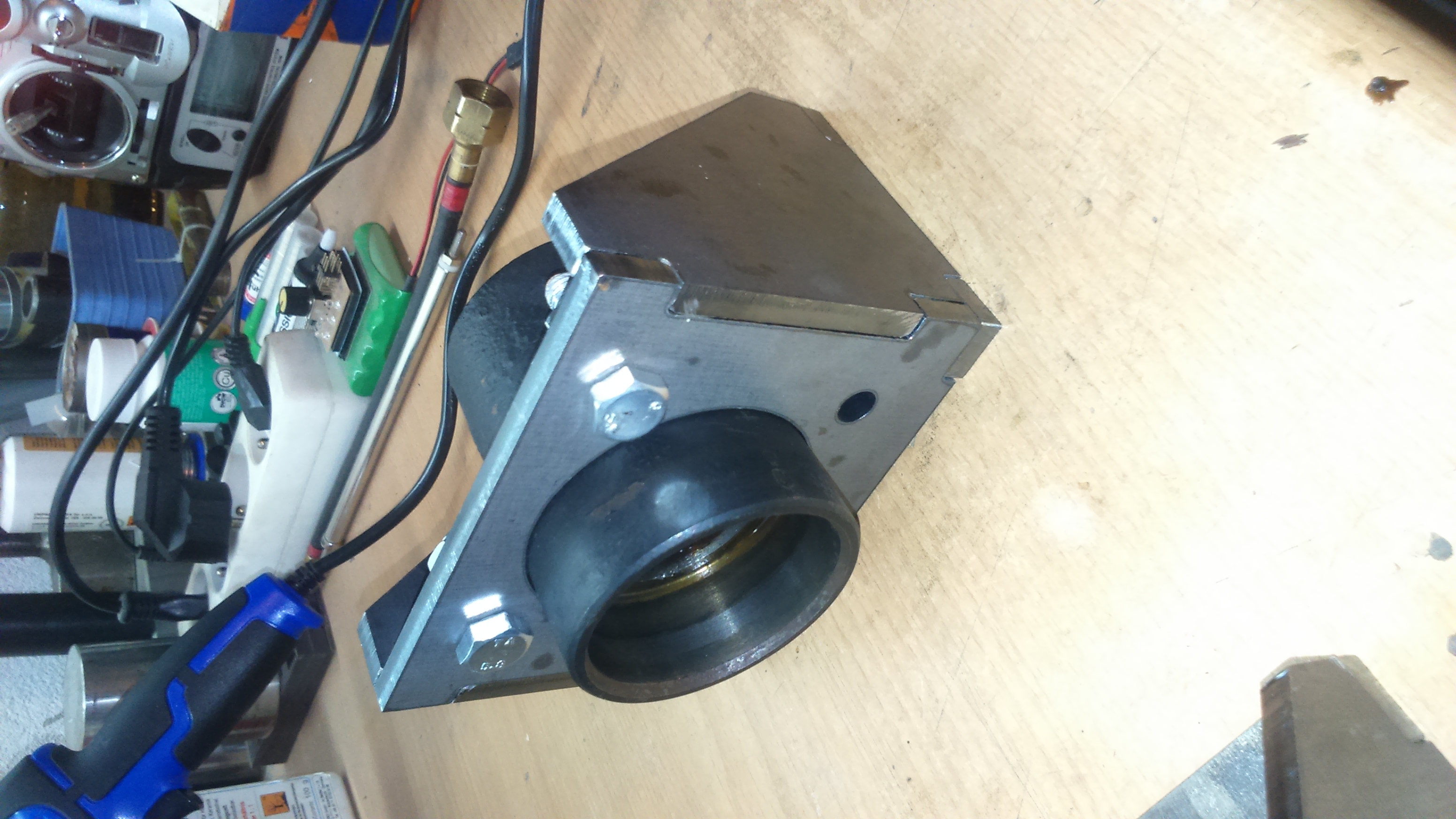

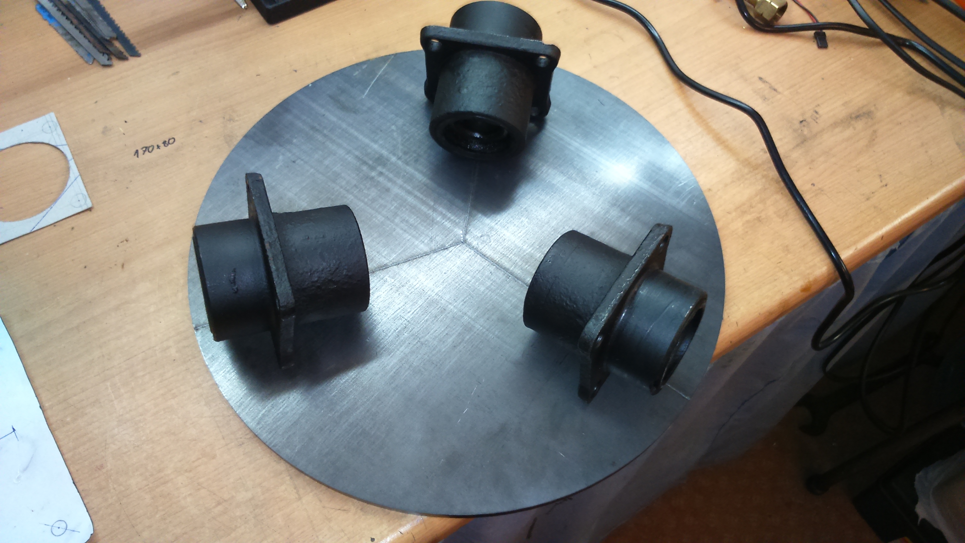

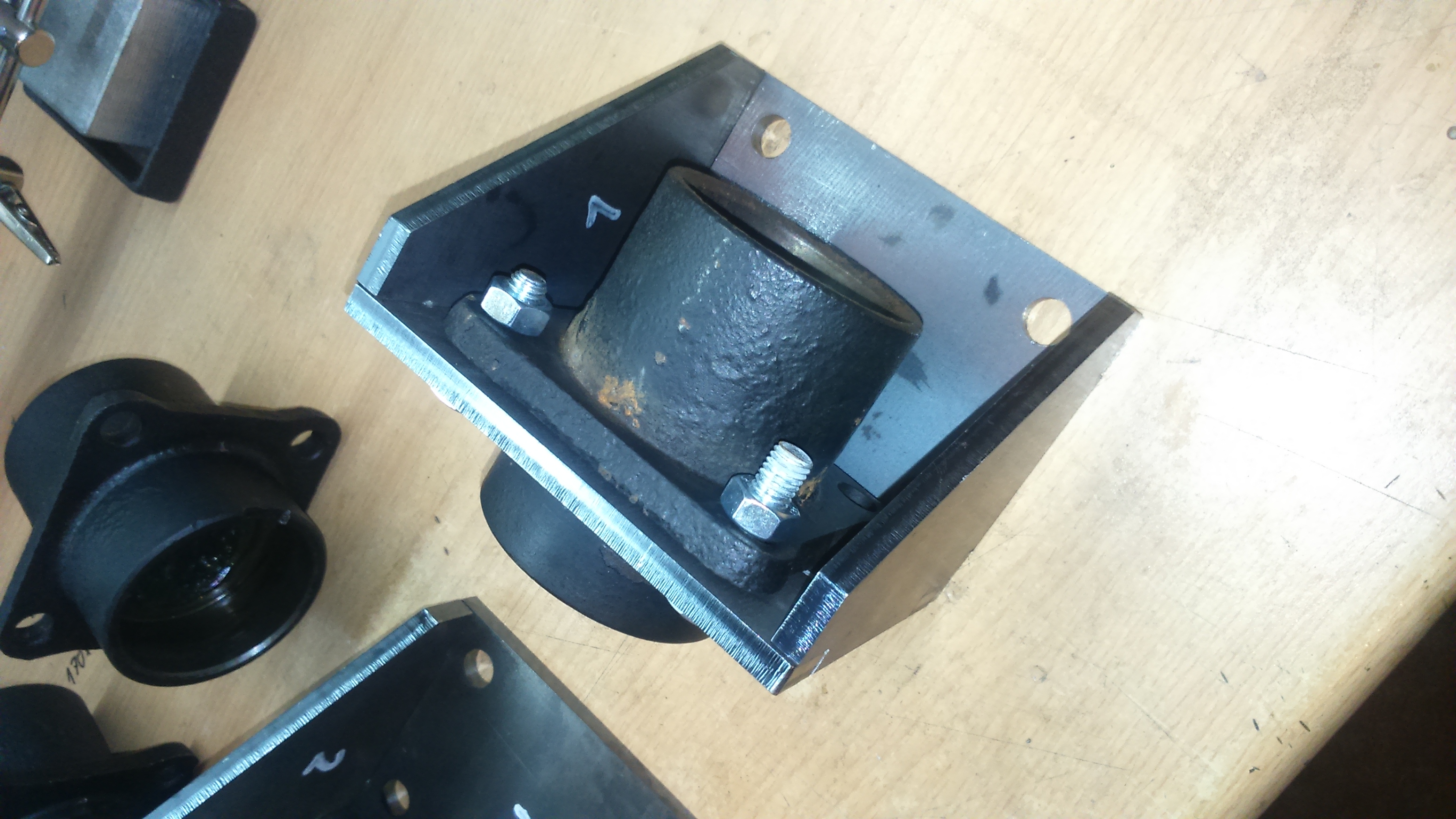

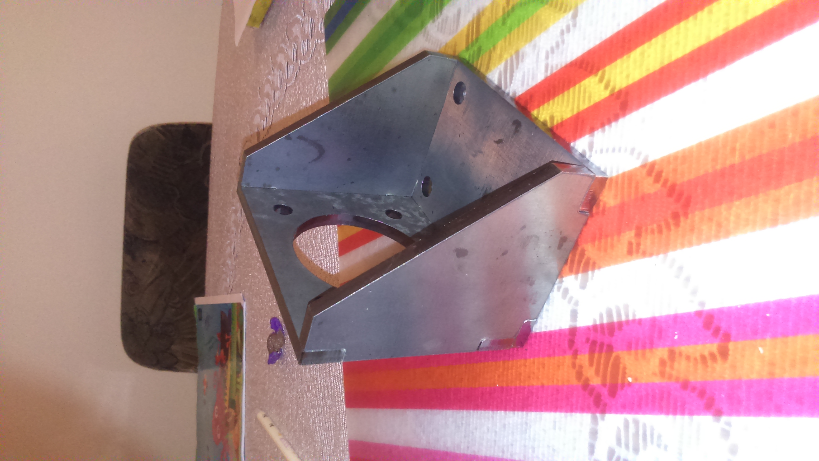

Postprzez Juriii » 07.03.2017, 22:46
Bedzie coś takiego...
Postprzez Juriii » 07.03.2017, 22:51
Taki zestaw,czyli mocowanie plus piasta (bez łożysk i osi)waży 1800g x 3. A do tego jeszcze tarcza śmigła i reszta.
I tu moje pytanie. Oś wirnika turbiny ma 25mm średnicy i długość około 40mm. Jaki ciężar wirujący mogę powiesić na tej osi?

Postprzez Brus78 » 08.03.2017, 18:01
Juriii ty to mi się podobasz :) (bez skojarzeń) Konkretna decyzja i zaraz przystępujesz do działania.
Elegancko Ci wyszły te mocowania .
A propos twojego wałka to wagą bym się nie przejmował. Nawet jeśli powiesisz na nim 100-200 kg nic mu nie będzie.
Bardziej obawiałbym się momentu skręcającego.
Twój wałek wystaje tylko 40mm więc i klin będzie krótki. Wydaje mi się trochę mało.
Podaj może jakich obrotów się spodziewasz i jaką moc ma przenosić wałek.
Im niższe obroty przy tej samej mocy tym większy moment przenoszony przez wałek.
