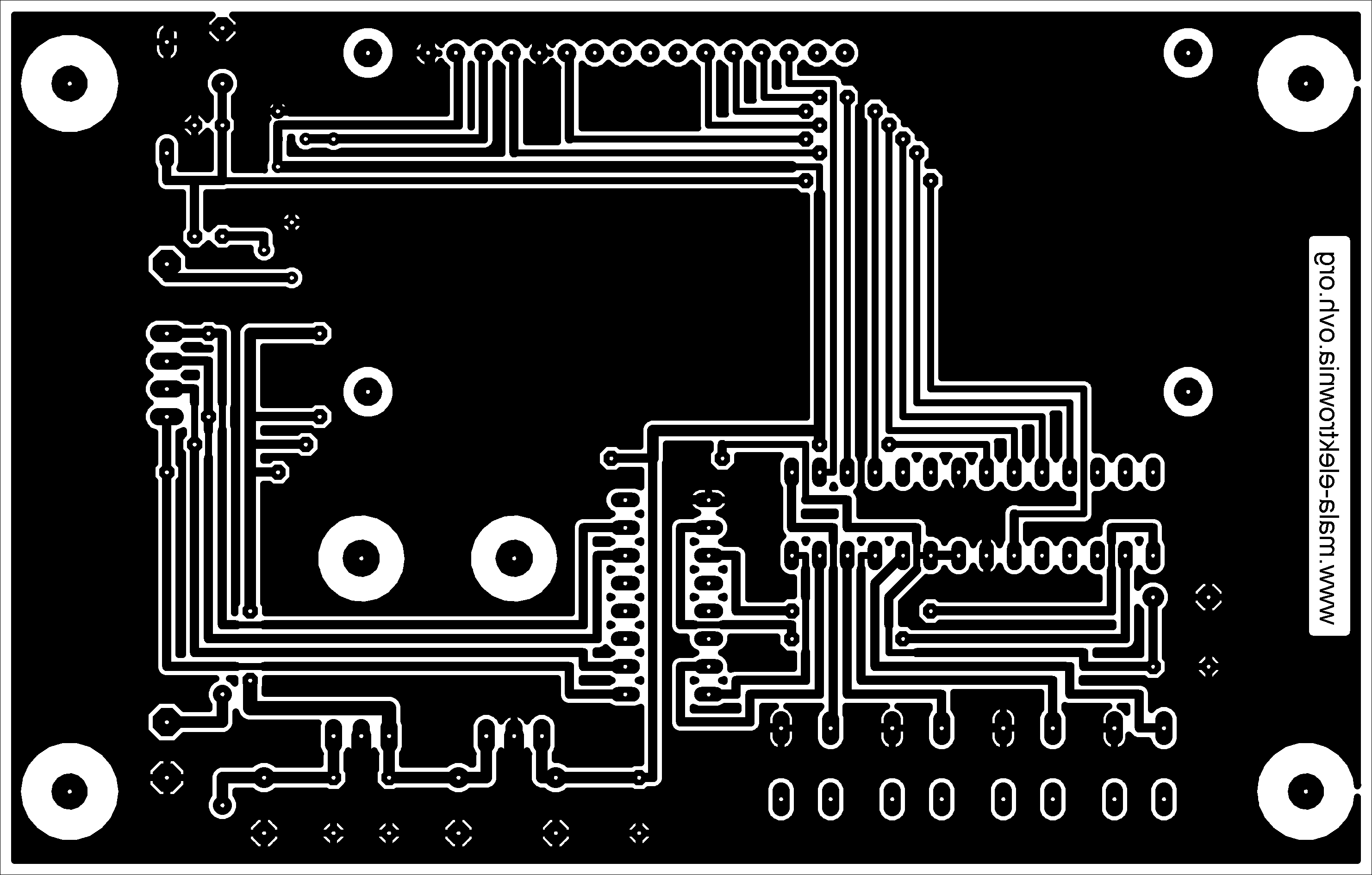

Dostałem od Pana Krzysztofa Krawca z Kaszub nieodpłatnie do umieszczenia na mojej stronie schemat, program źródłowy oraz kompilację do sterownika na procesorze Atmeg8.
Cytat za Autorem:
"Sterownik posiada wyświetlacz 2x16, pracuje w zakresie napięć 12V do 99V, załącza przetwornicę oraz przerzutnik sieci w regulowanej histerezie. Górny zakres ładowania akumulatorów pilnuje przerzutnik PWM , czyli jako ograniczenie mocy wystarczy jedna grzałka dużej mocy."
Koszt części około 70 zł. Trzeba będzie tylko pomyśleć o programowaniu Atmega8. Zakup programatora lub zlecenie programowania np 20 kostek. Jestem tylko ciekaw, ilu będzie chętnych...
ścieżki:
plik .brd do Eagle
http://www.mala-elektrownia.ovh.org/untitled_mask.rar
pliki:
http://www.mala-elektrownia.ovh.org/sterownik.zip
fastedit: Na wejściu próbkującym proponuję peerek do regulacji wartości napięcia wejściowego, co znacznie ułatwi ustawienia układu. (zawarto na płytce)
fastedit2: procesor należy ustawić na 4MHz.
fastedit3: Pobór prądu: --- skreślony ---
fastedit4: Zamiast ULN2001 proszę wstawić ULN2003 - pobór prądu całości będzie 10-krotnie mniejszy.

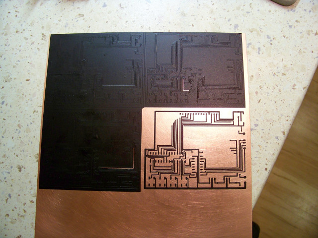

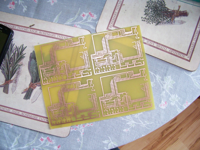

Postprzez Waldemar Pachoł » 08.04.2011, 22:22
Jestem raczej rozczarowany zainteresowaniem...
I z tej przyczyny powstaną tylko 4 układy :) - dla tych, którzy zaakcentowali chęci.

Jacek będę miał Ciebie na uwadze, choć szybko następnej tury nie będzie. W każdym razie to ostatnie produkcja "foliowa" teraz wszystkie płytki będą wykonywane w technologii fotochemicznej.
1280x720 XviD 56kbit MP3 około 30 sekund w granicach 10MB.
trawiarka prędkość 1
trawiarka po 10 minutach prędkość 2
