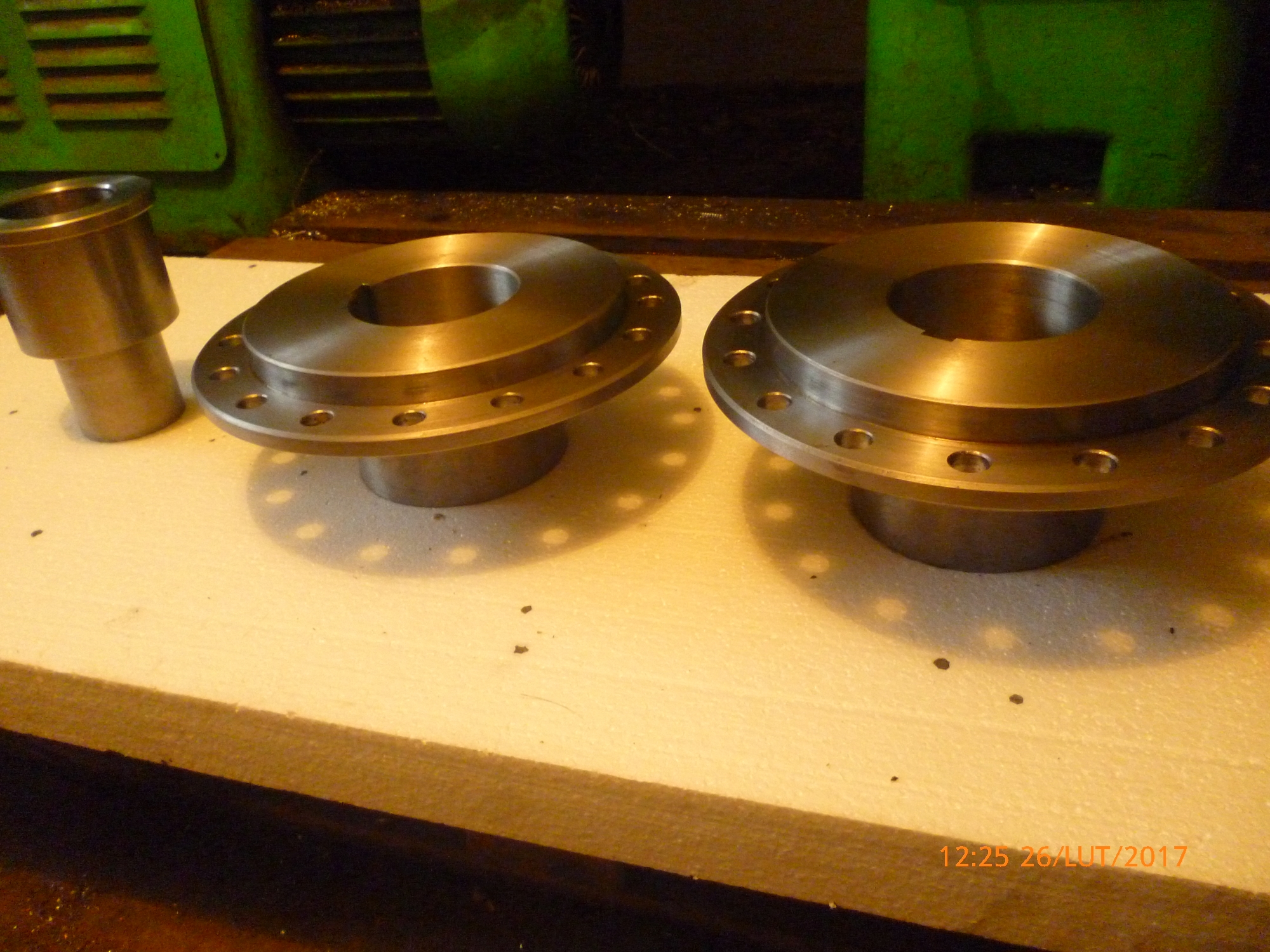

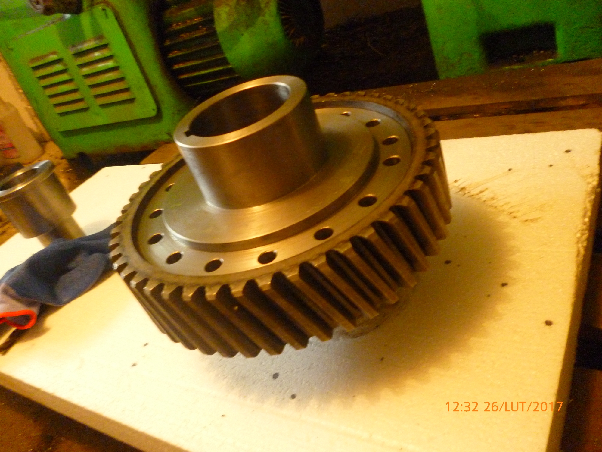

Po dłuzszym czasie przestoju po mału wracam do tematu mojej turbiny.
Na tą chwilę mam już części przekładni , a do tego kolega toczy dla mnie obudowy łożysk. Sam nie mam ani czasu ani porządnej tokarki żeby to zrobić.

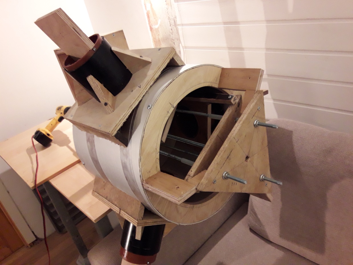

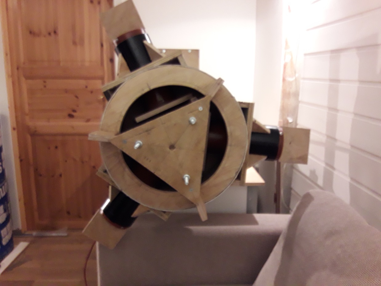

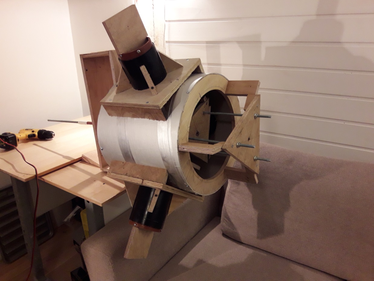

Ostatnie kilka dni przyniosły wenę twórczą do podziałania z wiatrakiem . Rzeczą ,która długo chodziła mi po głowie była piasta ze zmianą kąta łopat.
Jako ,że zazwyczaj nie jestem na miejscu i pracuję na tym i z tego co mam stwierdziłem ,że zrobię model piasty z dostępnych na budowach materiałów.
Jest to model w skali 1:1 .
Model ma posłużyć jako trening przed zrobieniem docelowej piasty . dodatkowo daje mi on możliwość dobrania części ... pokaże ewentualne problemy przy budowie i pokieruje tak aby docelowa piasta działała jak należy.
Poniżej to co udało mi się zrobić . Średnica rury na piastę 400 mm.
... A tutaj możecie zovaczyć jak działa : [https://www.youtube.com/watch?v=oQVTxFdPyoQ
widok z przodu
łopaty ustawione w pozycję pracy

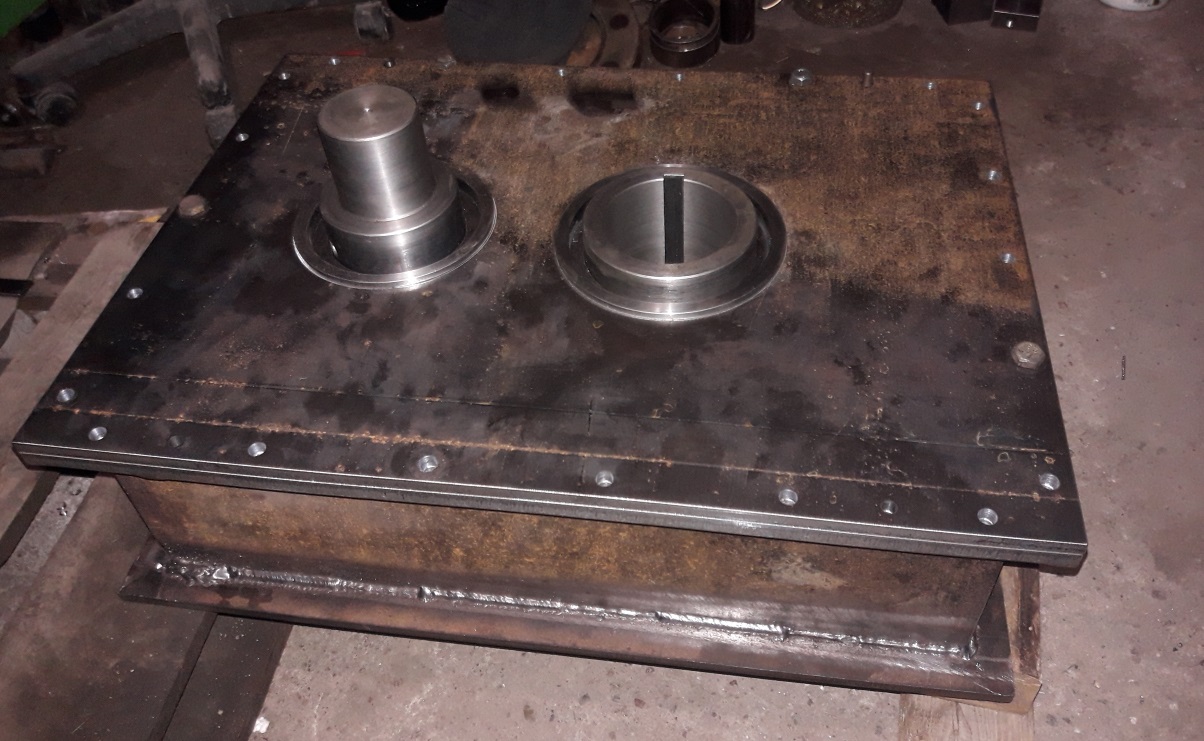

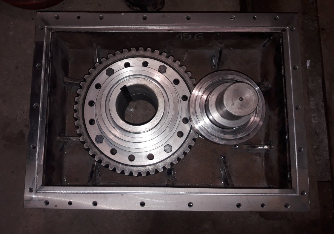

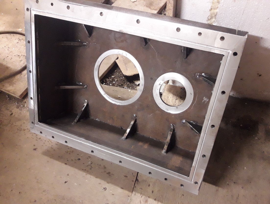

Korzystając z urlopu świątecznego podziałałem trochę nad moja konstrukcją.
Oczywiście bez pomocy kolegi się nie obeszło... frezarka oraz tokarka miała co robić.
Przekładnia jest już prawie na ukończeniu.
Jest ułożyskowana,spasowana, i wstępnie złożona w obudowie.
Zostało jeszcze zamocowanie gniazd łożysk ,uszczelnienie, zamocowanie łap montażowych i uszu do dźwigania.. POwiercenie korków spustowych i przelewowych oleju..
Do przekładni mam też mała pompkę olejową ale zobaczę czy będzie potrzebna.
Całość pracuje bardzo fajnie a przede wszystkim cicho pomimo tego ,że jest sucha.
Poniżej moje wypociny :)

Postprzez Juriii » 04.01.2018, 22:22
Przekładnia główna? jakie przełożenie?

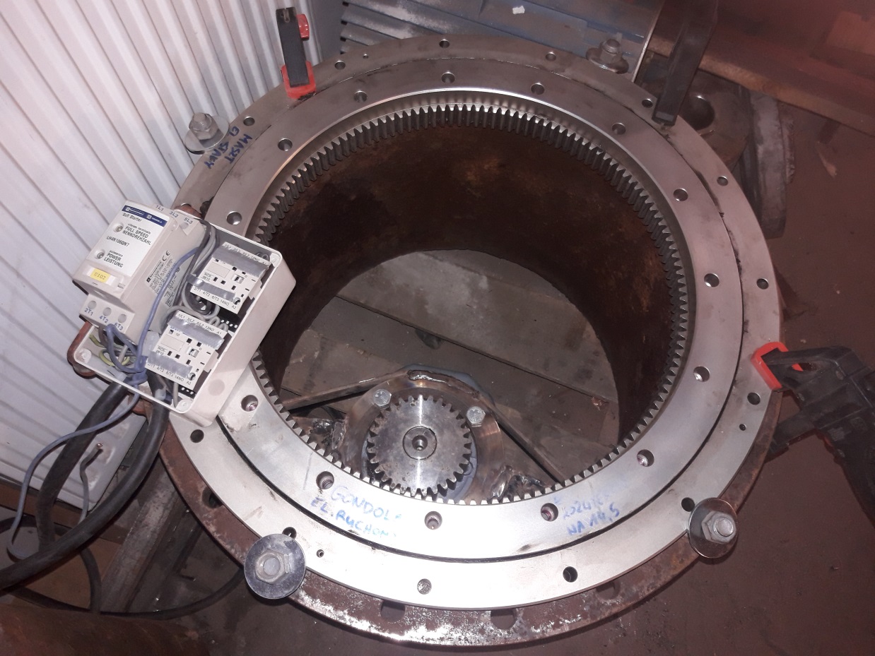

Postprzez Brus78 » 04.01.2018, 22:23

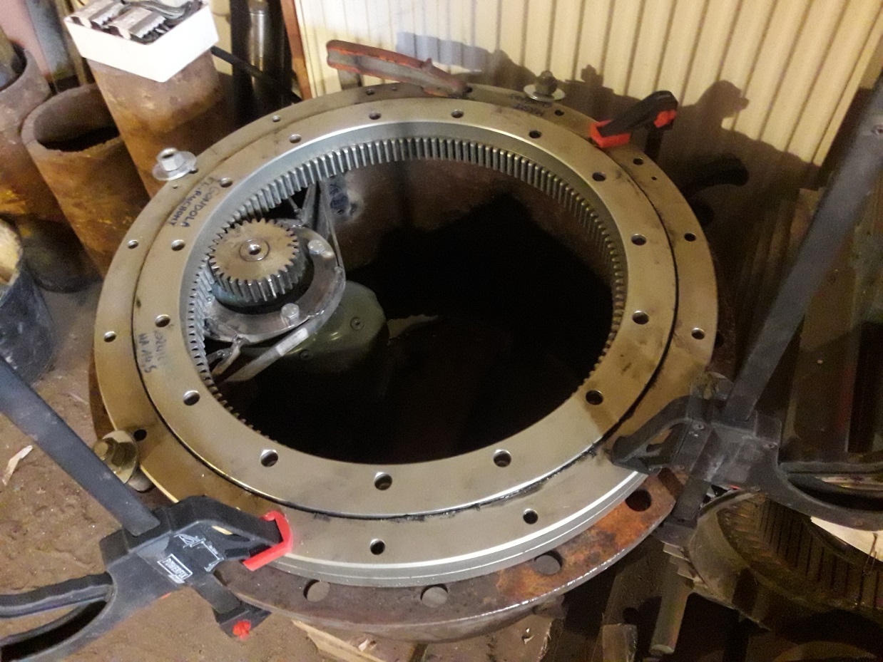

Drugą rzeczą nan która zacząłem równocześnie pracę jest sterowanie oraz napęd obrotu gondoli.
Tymczasowo kupiłem ze złomu kawałek rury fi500 i osadziłem na niej kołnierz.
Prowizorycznie przymocowałem do niego mój wieniec obrotu oraz motoreduktor.
Całość podłączyłem na stycznikach przez 3 Fazowy softstart.. Niestety softstart nie spełnia swojej funkcji (jest od silnika 2kw)
Drugą bardzo ważną rzeczą którą muszę koniecznie zmienić to redukcja prędkości obrotu. W tej chwili gondola dla pełnego obrotu potrzebuje około 30 sekund.
Nasuwa mi się pytanie . czy mógłbym zredukowac obroty obniżając napięcie faz np transformatorami? Gdybym puścił każdą faze przez trafo 230 /110V ?
..A tutaj możecie zobaczyc jak działa https://youtu.be/qy-9ItXTdHE
Film wyszedł słabo ,ale mam nadzieję ,że zobaczycie co trzeba :)

Postprzez Brus78 » 04.01.2018, 22:27
Tak . To przekładnia główna.
Przełożenie 3,42.
Otwór na wał śmigła fi 90mm.
Wałek zdawczy do prądnicy fi65 mm.
