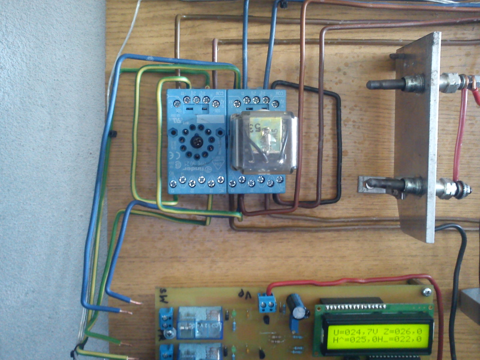

Witam wolałbym sam na razie spróbować ale mam problem jak kupiłem układy do regulatora ładowania to mi pomylił te układy:
- LM723CN
-IRF540N
czy te układy się nadadzą??/

Poczytaj ten wątek,jest tam wszystko. ;)

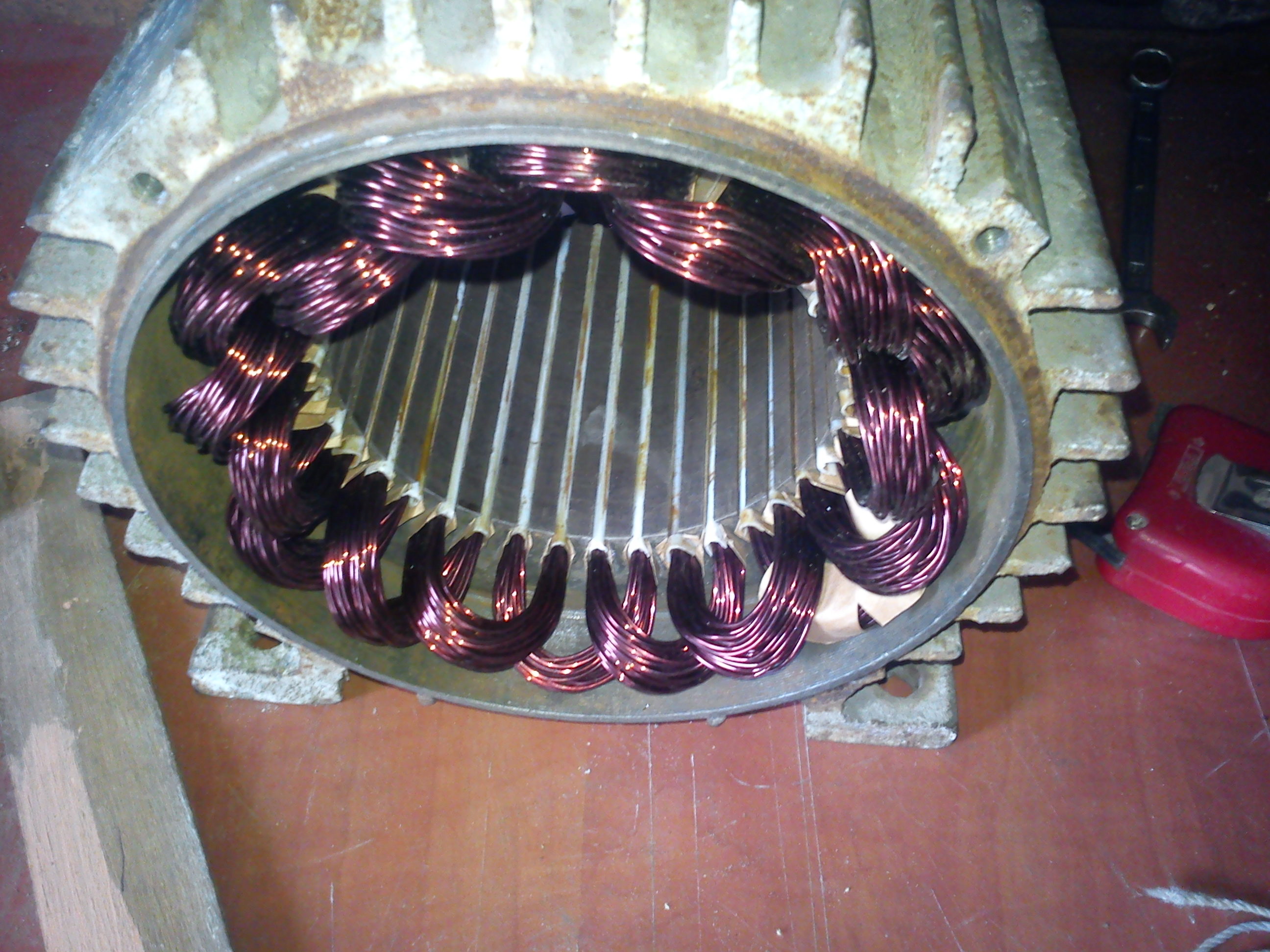

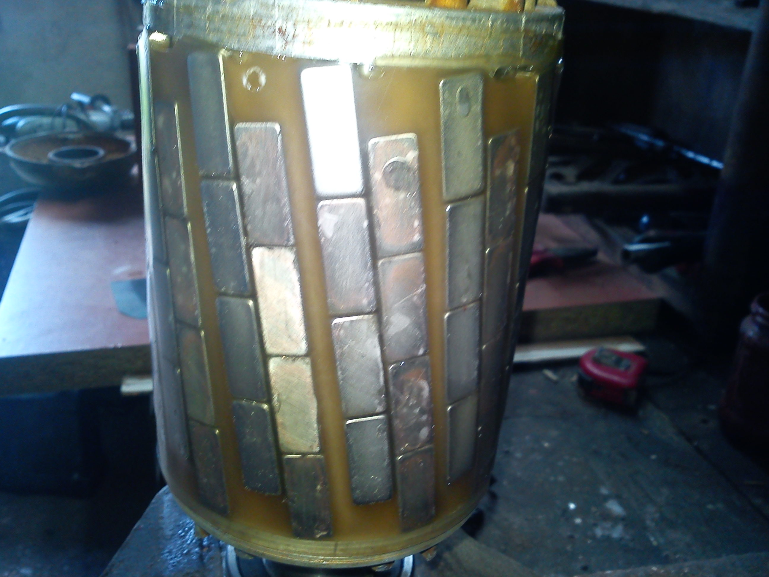

Witam mam pytanie czy ktoś kiedyś coś takiego zrobił ponoć że to ma 300Wat
Bo sam bym coś takiego spróbował zrobić jak uważacie warto ???????

Lepiej tak,wyciągniesz więcej i mniejszym nakładem.

Witam z uwagi że długo mnie nie było zamieszczam filmik który przedstawi modernizacje wiatraka. Z uwagi na prądnice to jeszcze jej nie skończyłem. Więcej zdjęć jutro postaram się zamieścić pozdrawiam woja14
