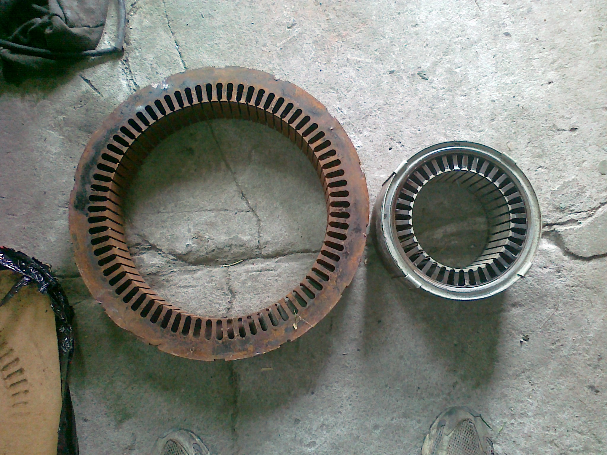

Postprzez set » 03.09.2012, 15:37
Foto stojana 72 żłobki fi wirnika 340mm wymiar żłobka 28x10mm

Własnie nawinąłem prądnicę która zastąpi mojego pralkowca-38 żłobków,długość pakietu-11cm.
średnica stojana 101mm.
Na jedną cewkę wrzuciłem 45 zwojów 1mm.
Wejdzie 120 magnesów N38-15x15x5.
