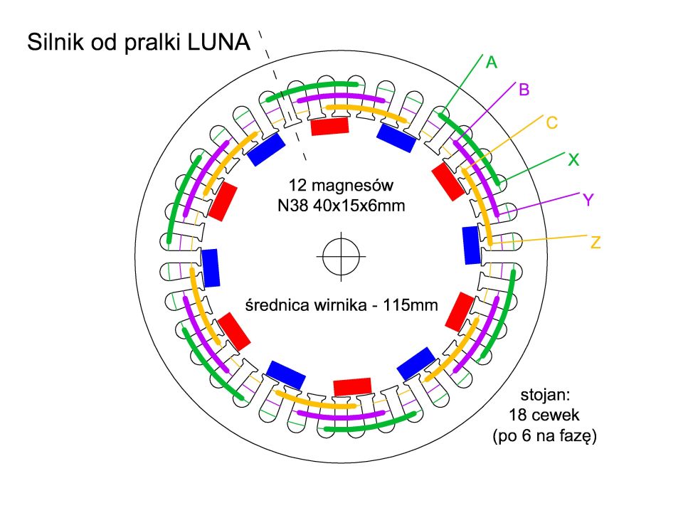

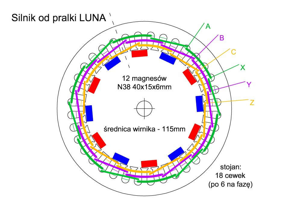

Już wiem o co w tym halo :) ,z nawinięcia stojana wynika że boki cewki są rozmieszczone co 8 żłobków.Na wirniku zastosowałem 12 biegunów,a takie rozmieszczenie magnesów spowodowało że na dwa boki cewki przypadają te samie bieguny magnesu,albo S,albo N.Pozostają mi dwa wyjścia,albo przewinąć silnik tak aby boki cewek były w co czwartym żłobku,albo wkleić 6ść biegunów w taki sposób,aby na boki każdej cewki przypadały przeciwne bieguny N i S.
Teraz się zastanawiam które rozwiązanie będzie lepsze,bo im mniej biegunów,tym mniejsza wydajność przy małych obrotach.
Po za tym nie chcę uszkodzić magnesów,jak myślicie Koledzy,idę dobrym tropem?. :)
Bo tak wynika z tego rysunku.

Hej TOMMASZ czyli miałem racje sprawdził się ten czarniejszy scenariusz :( Ja bym jednak przezwoił będzie bardziej wolnoobrotowa. Powiedz mi jeszcze jaka jest tam średnica drutu?

Cześć Maćku,śilnik poszedł do przewijania.Drut ma średnicę 0.8mm,jeśli będzie nawinięty w ten sam sposób co mój pralkowiec,czyli boki cewki co cztery żłobki,to powinno działać przy 12 biegunach.
Najlepsze jest to,że silnik który jest w tytule wątku,nie ten o którym mówimy teraz,ma 24 żłobki czyli 12 cewek po 4 na fazę.
A ich boki są wrzucane co 6 żłobków,nie wiem czy w ogóle warto się z nim bawić.

Panowie, proponuję przewinąć tak:
2x mniej zwoi w cewce, ale rekompensuje to 2x więcej cewek i 2x większa prędkość omiatania.
edit: Omiatania = obrotowa. (uściślenie wypowiedzi)

Ładnie :) ,wychodzi 12 cewek na fazę.Problem w tym że ci co przewijają nie chcą się tyle bawić. Ale gdyby przewinąć samemu,to prądnica wyszła by świetna.
