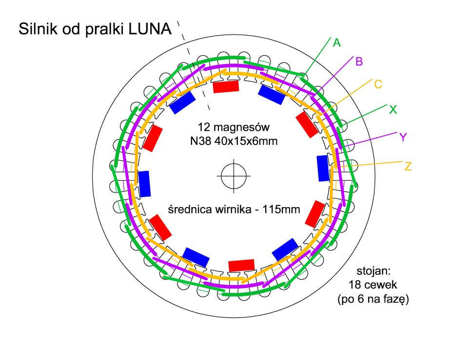

A może mi ktoś wytłumaczyć dlaczego tu jest tak mało magnesów?
chyba jest 18 cewek, a tylko 8 magnesów a powinno być chyba 12 ??

Postprzez set » 24.07.2013, 22:21
D 36 żłobków i 8 biegunów da się ale nawijanie jest inne chyba ułamkowe czy coś ale nie wiem jak to działa

Postprzez maniol » 25.07.2013, 12:02
Ale ta prądnica jest bardzo mała a ma 500w ,to chyba świadczy o dużej sprawnośći.

Postprzez maniol » 28.07.2013, 22:17
Nie znalazłem na razie silnika, wiec na próbę przytargałem pralkowca 48 żłobków, chyba z polara. Pytanie zasadnicze- jaki drut użyć i magnesy na prądnice 12v. Coś wyczytałem o nawijaniu cewek raz w lewo i raz w prawo w amerykance czy w takiej prądnicy też trzeba tak robić?

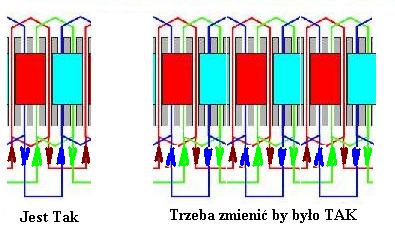

Postprzez TOMMASZ » 29.07.2013, 20:06
Drut 1.2mm,a jeszcze lepiej podwójnie drutem 0.8mm.Magnesy nie słabsze niż N38 a ich długość musi odpowiadać długości stojana,szerokość nie jest aż tak istotna ale nie mniej niż 10mm można dać 15mm.Jedną fazę nawinąć w lewo a dwie w prawo,ja tak robię.
W załączniku widać.
